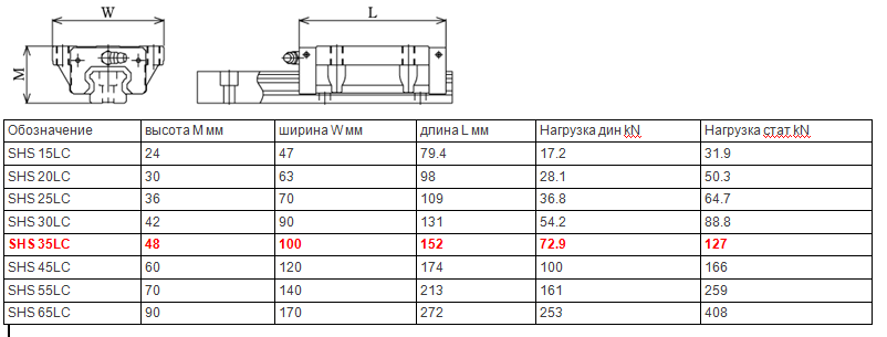

Планирую станок 1000×1000 рабочая, дерево, пластик. Каретка имеет достаточно большую площадь контакта с рельсом. Хочу поставить по одной каретки на каждую направляющею по оси Y, и одну ось X? ЕСТЬ ЛИ У КОГО ОПЫТ хватит ли устойчивости направляющих, что бы не люфтило?

Blathata писал(а):хватит ли устойчивости направляющих, что бы не люфтило?
Если бы вы чуть точнее расшифровали термины "устойчивости" и "люфтило", Вам бы наверное помогли.
"Устойчивости" под какой нагрузкой, каков диапазон "люфтило" под этой нагрузкой и другие параметры выражающиеся в циферках?
А вообще одна каретка используется там где нагрузок нет вообще. И покупка одной 35 каретки выйдет примерно в сумму 4 кареток 15 размера менее брендовой фирмы, а работать они точно будут как надо.

Если для фрезера по дереву (и иногда для дюраля) то 2 каретки на 2-х 25 рельсах на оси Y (балка на которой ось Z стоит) справятся, особено если с натягом, хотя-бы минимальным и каретки удлиненные (видиимо вариант LC в таблице). У меня стоят б/у без натяга, для хобби годятся.
Если вы откроете характеристики с номинальными крутящими моментами, то увидите, что они очень сильно отличаются от нагрузок перпендикулярно рельсу, поэтому одну каретку не ставят, только если для лазера.

ignv,понятие люфтило-т.е. что бы при перемещении портала, не было никаких не запланированных сдвигов по осям.

Каретка реально немаленькая, чисто по ощущениям пробовал их на рельсе залюфтить(сдвинуть, дернуть, перемещается четко) мертво сидит, площадь контакта подшипников с рельсой 120мм, это считай две каретки на 20 рельсу!.
Вообщем спасибо за рекомендации мужики. Просто каретки есть и их надо куда то использовать!!

Странные рассуждения, жёсткости не хватит, для лазера, а в таблице кроме размеров ничего нет. Нагрузку на одну каретку посмотрите по докам. Возможно одна каретка заменит две поменьше и возможно с запасом.
Сам такой вариант рассматриваю.
