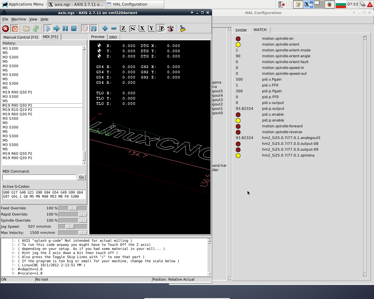

Конфигурация 5i25+7i77 , управляем оси и шпиндель .
На шпиндель енкодер A;A";B;B";Z;Z" 2048 ppr
Управление сделано по следная схема :
http://wiki.linuxcnc.org/uploads/orient.svg
там постройка для VFD с компонент abs , ,я его не ставил , мне надо +/- 10 V.
M3 Sxx работает , но м19 никак :wik: :thinking:
при команда M3 Sxx на 7i77 на клем ест напрежение ,
а при М19 нет , хоть в халшоу показьйвает
hm2_5i25.0.7i77.0.1.analogout5 что ест !!??
как должен включится шпиндель при М19 ??

если на hm2_5i25.0.7i77.0.1.analogout
есть значение ,то что может "сдерживать" его,чтоб не выдать на цап напряжение?
только настройки этого канала цап(DAC)
Сообщения: 8167
Репутация: 1589
Re: не работает ориентация шпинделя М19
Сообщение nkp »
включите через or hm2_5i25.0.7i77.0.1.spinena
(если он не включается при работе М19)
Сообщения: 8167
Репутация: 1589
Сообщение nkp »
чтоб много не писать ,можно запустить М19 и в терминале:
unlinkp hm2_5i25.0.7i77.0.1.spinena
setp hm2_5i25.0.7i77.0.1.spinena 1

nkp писал(а):включите через or hm2_5i25.0.7i77.0.1.spinena
при М19 включается !!!
M19SPINENA.png (6354 просмотра) <a class='original' href='./download/file.php?id=129692&sid=6ce81bbec99aff68e1f60931e31adb67&mode=view' target=_blank>Загрузить оригинал (183.66 КБ)</a>
ВСЕ ЧТО НАДО ЕСТ , А ШПИНДЕЛЬ НЕ КРУТИТСЯ :wik:

Сообщение dinkata »
ахааа , пошло , вот что подправил чтоб бьйло всегда ++ , а мой частотник не принимает --- :hehehe:
net spindle-cmd   mux2.0.out  abs.0.in
net absout  abs.0.out hm2_5i25.0.7i77.0.1.analogout5
сейчас надо включит
 orient.0.is-oriented => motion.spindle-is-oriented
но ето с новьй компонент надо , попробую заново инсталироват
