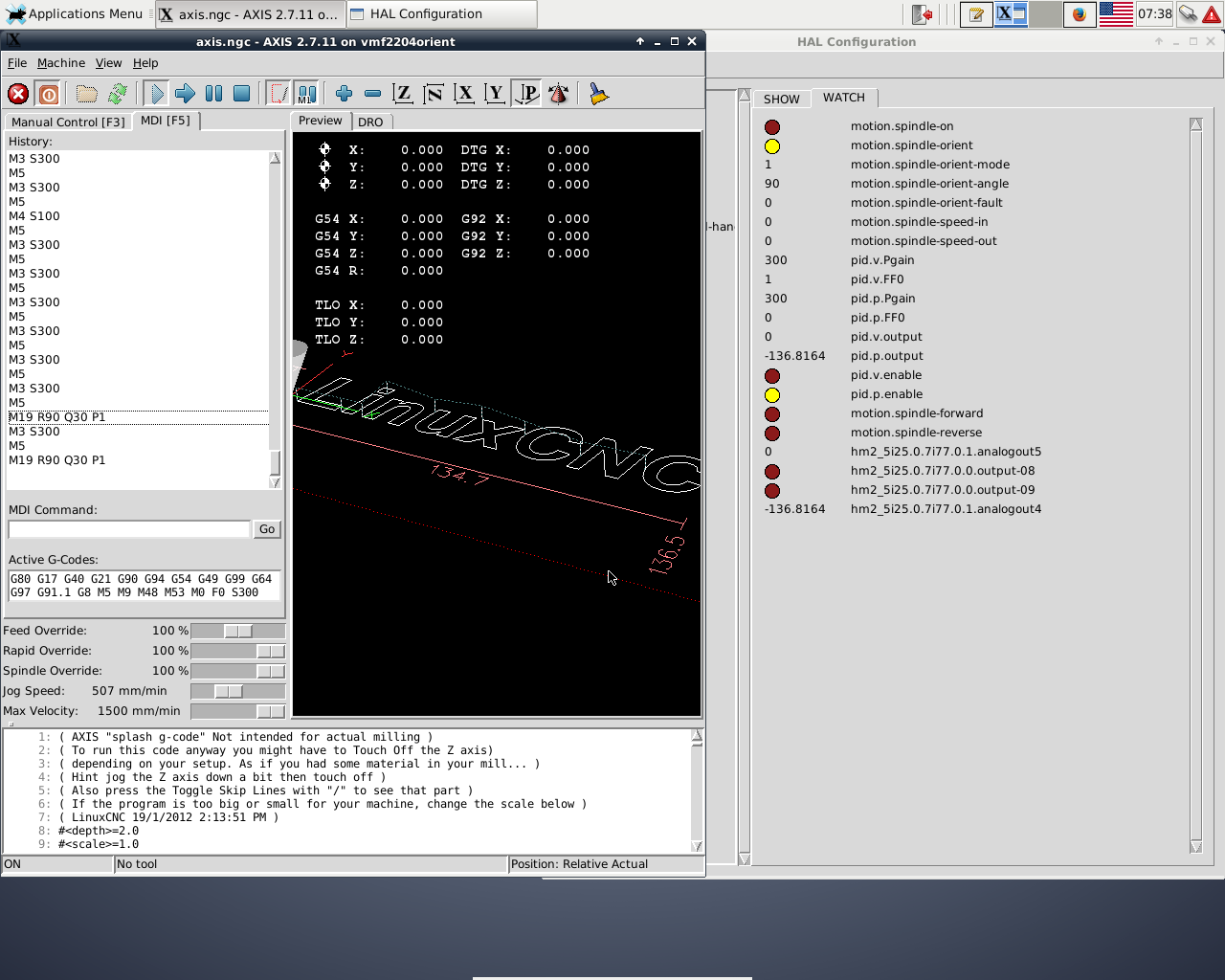

Конфигурация 5i25+7i77 , управляем оси и шпиндель .
На шпиндель енкодер A;A";B;B";Z;Z" 2048 ppr
Управление сделано по следная схема :
http://wiki.linuxcnc.org/uploads/orient.svg
там постройка для VFD с компонент abs , ,я его не ставил , мне надо +/- 10 V.
M3 Sxx работает , но м19 никак :wik: :thinking:
при команда M3 Sxx на 7i77 на клем ест напрежение ,
а при М19 нет , хоть в халшоу показьйвает
hm2_5i25.0.7i77.0.1.analogout5 что ест !!??
как должен включится шпиндель при М19 ??
M3 S300 (6788 просмотров) <a class='original' href='./download/file.php?id=129577&mode=view' target=_blank>Загрузить оригинал (167.93 КБ)</a>
M3 S300
M19 R300 Q30 P1 (6788 просмотров) <a class='original' href='./download/file.php?id=129578&mode=view' target=_blank>Загрузить оригинал (175.39 КБ)</a>
M19 R300 Q30 P1

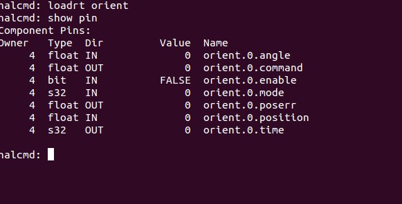

nkp писал(а):обновленным компонентом orient
спасибо , попробовал , но ...
кстати где должни инсталироват , сделал так :
- из /usr/realtime-3.4-9-rtai-686-pae/modules/linuxcnc убрал orient.ko
- положил скачаной отсюда orient.comp в /usr/realtime-3.4-9-rtai-686-pae/modules/linuxcnc
- откроил терминал там и вьйполнил .. sudo halcompile --install orient.comp
- установился новьй orient.ko , файл orient.comp удалил
- потом в терминал вижу что новьй ест :
pin_new_orient.png (6737 просмотров) <a class='original' href='./download/file.php?id=129685&mode=view' target=_blank>Загрузить оригинал (56.36 КБ)</a>
потом убрал все из хал для шпинделя и поставил скачаной отсюда .
при зауск конфигурация вот что дает :
zapuskNewOrient.png (6737 просмотров) <a class='original' href='./download/file.php?id=129686&mode=view' target=_blank>Загрузить оригинал (55.48 КБ)</a>
Вернул старьй orient.ko , сначале ошибки ради новьйе пиньй , закоментировал
и конфиг запустился , все равно М19 опят не работает .
Все таки думаю проблем в запуск шпинделя :
что происходит когда вьйполняем М3 S 300 ( либо в ручной либо в УП автоматичной )
включается цеп ХХ и шпиндель крутится .
что происходит когда вьйполняем М19 откуда надо включит цеп ХХ
сделано ли ето внутри Linuxcnc ???

нет,такие сложности не нужны:
просто кладем наш файл .comp (любой) в домашнюю папку
и выполняем:
он просто "перезапишет" старый ккомпонент...
если нужен все таки будет старый:
его код кладем в .comp в доманшнюю папку и делаем

если на hm2_5i25.0.7i77.0.1.analogout
есть значение ,то что может "сдерживать" его,чтоб не выдать на цап напряжение?
только настройки этого канала цап(DAC)
Сообщения: 8167
Репутация: 1589
Re: не работает ориентация шпинделя М19
Сообщение nkp »
включите через or hm2_5i25.0.7i77.0.1.spinena
(если он не включается при работе М19)
Сообщения: 8167
Репутация: 1589
Сообщение nkp »
чтоб много не писать ,можно запустить М19 и в терминале:
unlinkp hm2_5i25.0.7i77.0.1.spinena
setp hm2_5i25.0.7i77.0.1.spinena 1

nkp писал(а):а другой канал (не 5-й) пробовали?
на 4-й
M3 S300 (6714 просмотров) <a class='original' href='./download/file.php?id=129689&mode=view' target=_blank>Загрузить оригинал (182.82 КБ)</a>
M3 S300
M19 R90 Q30 P1 (6714 просмотров) <a class='original' href='./download/file.php?id=129690&mode=view' target=_blank>Загрузить оригинал (182.32 КБ)</a>
M19 R90 Q30 P1
M19 R60 Q30 P2 (6714 просмотров) <a class='original' href='./download/file.php?id=129691&mode=view' target=_blank>Загрузить оригинал (183.84 КБ)</a>
M19 R60 Q30 P2
Не работает !

nkp писал(а):включите через or hm2_5i25.0.7i77.0.1.spinena
при М19 включается !!!
M19SPINENA.png (6710 просмотров) <a class='original' href='./download/file.php?id=129692&mode=view' target=_blank>Загрузить оригинал (183.66 КБ)</a>
ВСЕ ЧТО НАДО ЕСТ , А ШПИНДЕЛЬ НЕ КРУТИТСЯ :wik:
