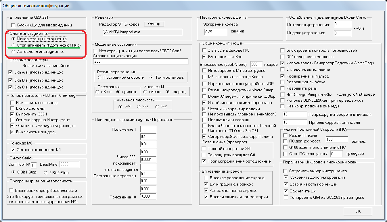

Хочу остановиться на нем так как знаком уже... Установил установил пост для MACH3 ... И вот возник вопрос кто как делает смену инструмента в одной программе (Автосмены нет пока)... Не хочется плодить кучу файлов... И как делается переворот ? С планами знаком, но так же надо остановить программу на время...

NikolayUa24
- Мастер
- Сообщения: 1299
- Зарегистрирован: 31 июл 2013, 20:05
- Репутация: 256
- Настоящее имя: Николай
- Контактная информация:
Re: Mastercam остановка уп для смены инструмента.
Окно находится в мач, Config > General Config. Для каких изделий Мастеркам. Максимально сконфигурированный Мастеркам под станок(Мач не Фанук) УП нужно править ручками что бы Мач понял что от него хотят.bass писал(а): не нашел данного окна.... Мастеркам 9ый
Такую шнягу Мач не понимает.
ДаEnot_1 писал(а): Мач УП читает.
Когда в УП будет не одна фреза мач настроить как пост3 он будет останавливаться.
Шапку в УП можно убрать в постпроцессоре в процедуре pheader поставить # перед ненужными пунктами.

Не процессирует N270 T2 M6.... (((
Полезу гляну что в пост процессоре написано...
Enot_1
- Мастер
- Сообщения: 1326
- Зарегистрирован: 28 апр 2015, 00:12
- Репутация: 242
- Настоящее имя: Arkadiy
- Откуда: Краснодар
Ручная смена, М0 М1.bass писал(а):Не процессирует N270 T2 M6.... (((
М6 - автосмена.
