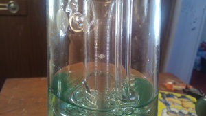

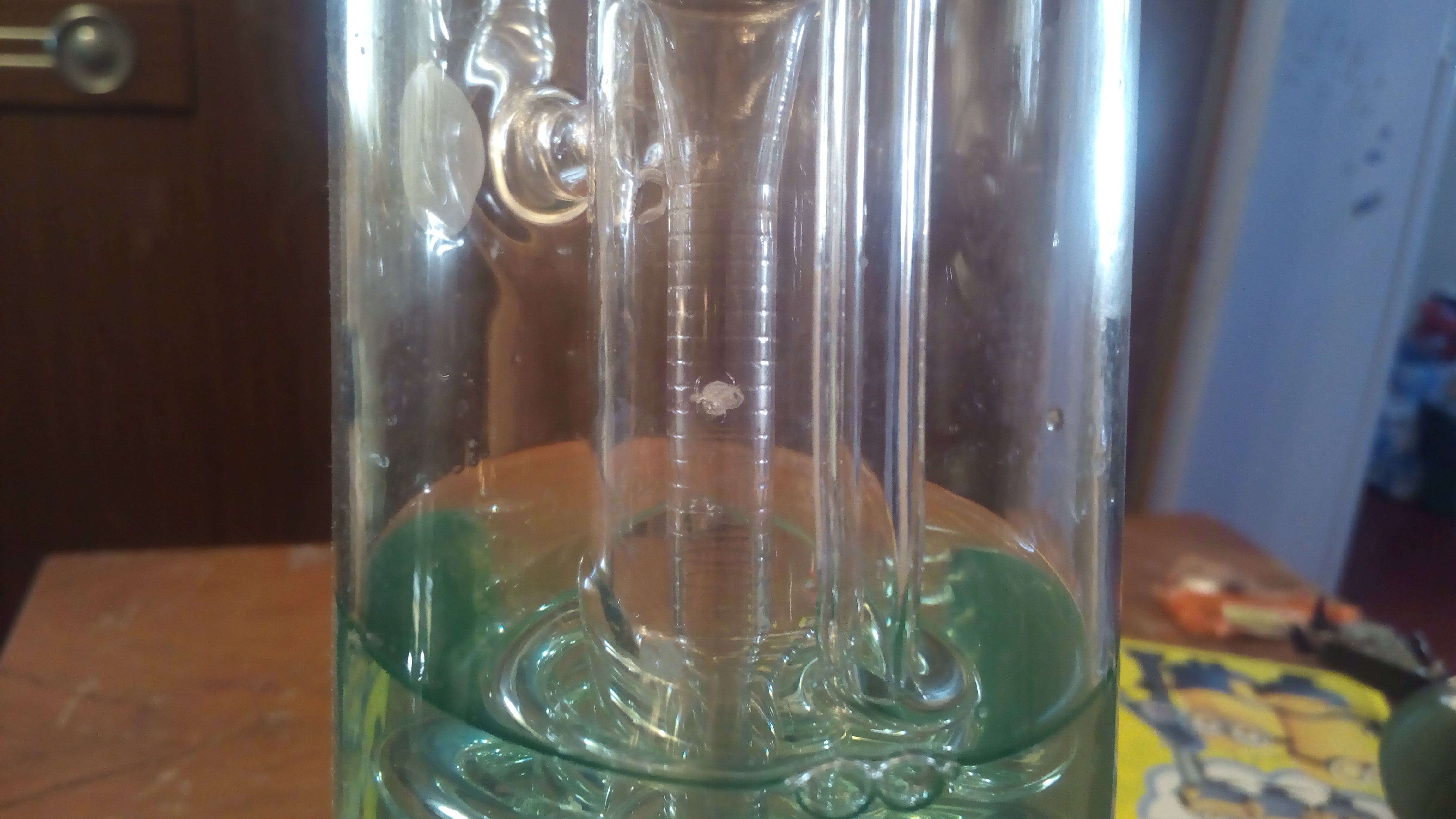

Всем привет, наверно задолбал форумчан своими "умными" вопросами . Но больше обратиться не к кому . Завтра привезут трубу лезеа 80 -95 ватт, с завода у меня стояла реси 90 -100 ватт . подойдёт ли блок розжига? И ещё при ближайшем рассмотрении на самой тонкой трубке в старой колбе видно почти круглое отверстие миллиметр в диаметре , похоже на прогар , охлаждающую жидкость использовал антифриз 1х2 . в чем может быть причина? И ещё )) реально лазером резать фанеру 20ку , какая мощность и линза нужны?
