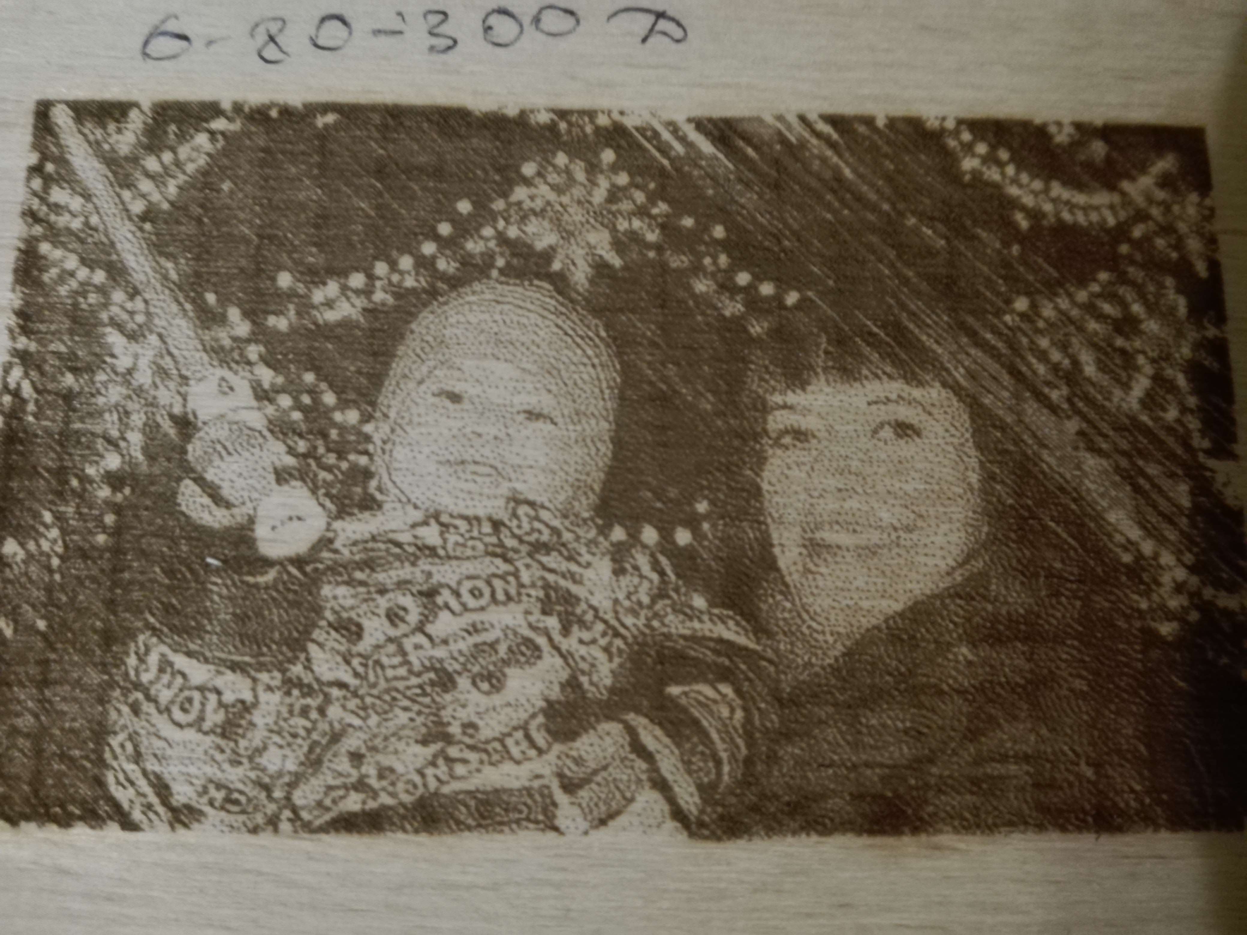

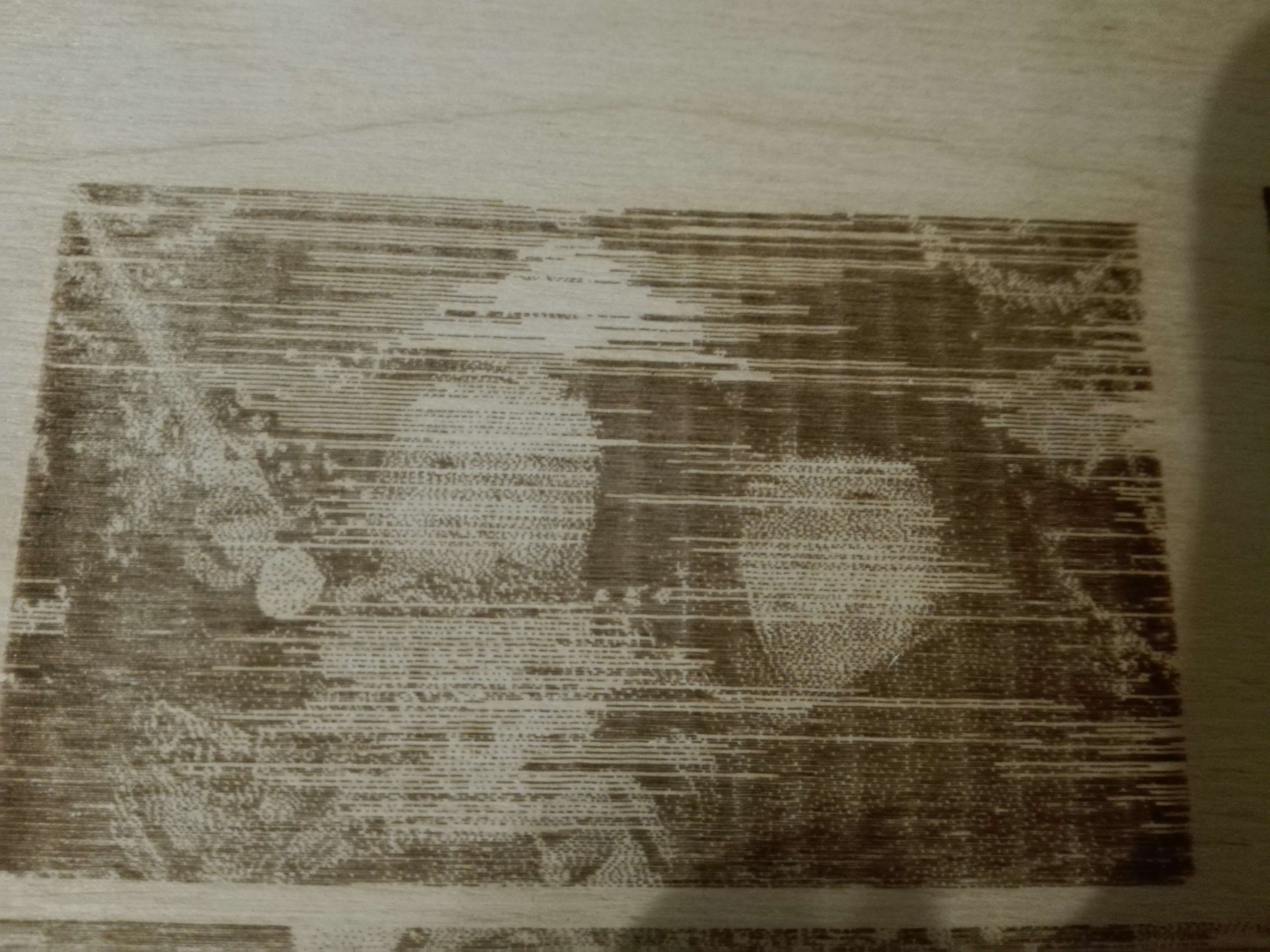

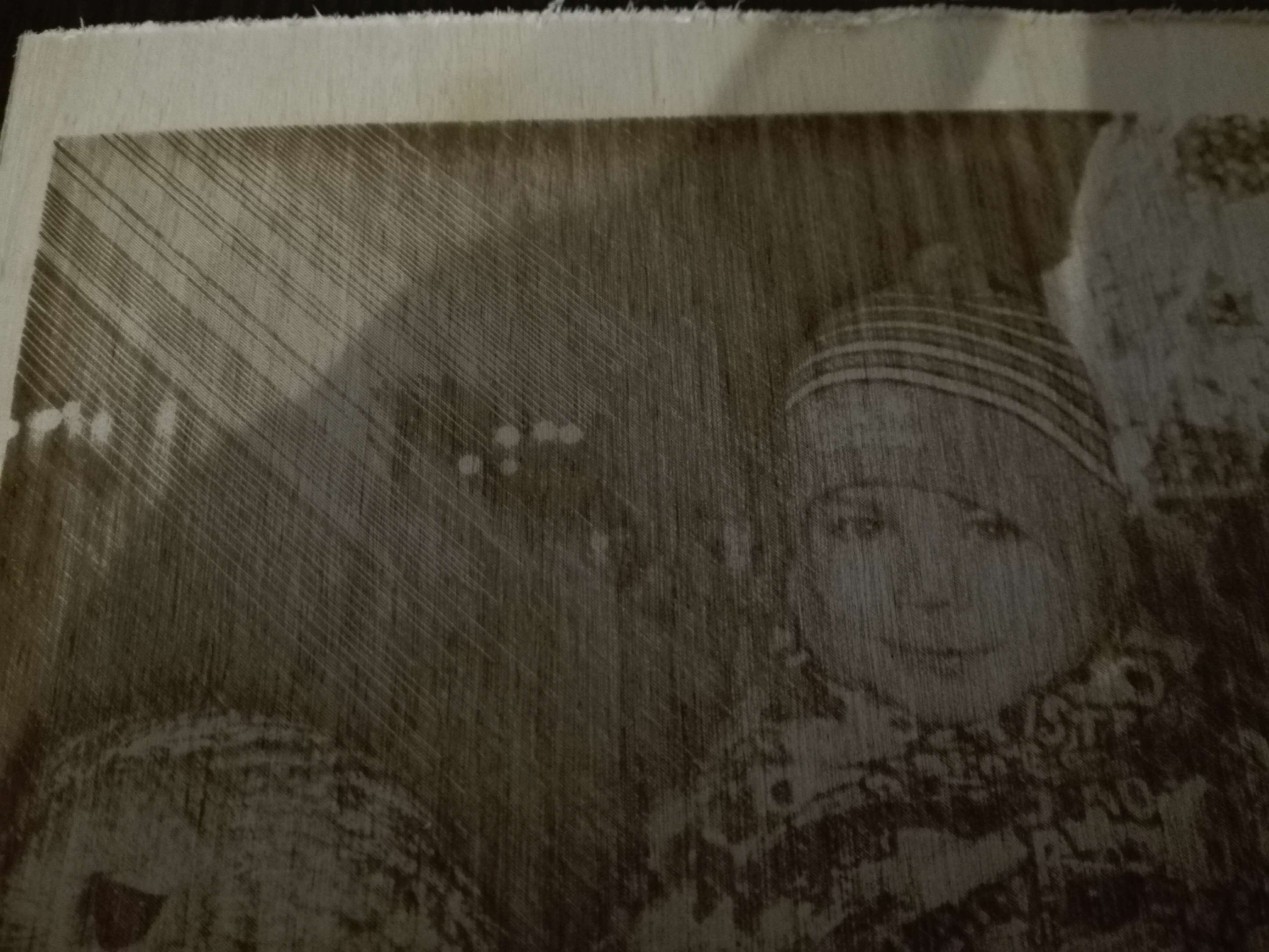

Кто может сказать с чем связаны пропуски при выжигании фото?
Во время работы лазер движется, слышно ускорение и замедление в нужных точках, но лазер как бы не включается вовремя.
сначала включал горизантально выжигание, потом поставил по вертикали, но в конце вылезли снова пропуски, перешёл опять на горизонталь чуть лучше стало, поставил вертикаль всё отлично-пару изображений сделал. Сегодня ни горизонталь, ни вертикаль, ни диагональ нормально не печатает...
И второй вопрос, раз уж выложил примеры выжигания, если присмотреться , то на изображении виднеются, какие-то квадратики( особенно хорошо видно на первом фото) что это?
cnc 3018, 1.1f, lazer GRBL.

На сигнал TTL, который идет с контролера на лазер, повесь светодиод через резистор 1К. Таким образом выжигая картинку, ты будешь видеть, приходит ли сигнал TTL на драйвер лазера или нет. Тут возможны 2 варианта: или контролер не выдает сигнал или лазер не всегда включается. Попробуй и отпишись.
