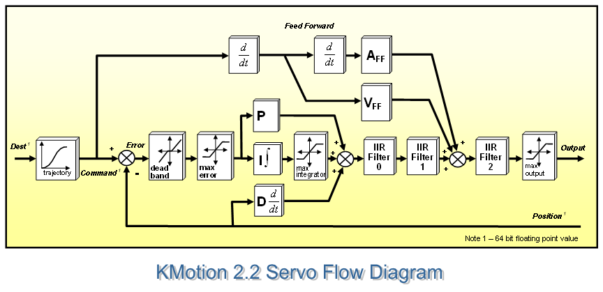

1. Необходимо определиться с ПИД-коэффициентами
2. Определиться с параметрами IIR-фильтров
3. Определить остальные регулируемые параметры согласно схеме

Это диаграмма работы сервы (4884 просмотра) <a class='original' href='./download/file.php?id=5176&mode=view' target=_blank>Загрузить оригинал (37.49 КБ)</a>

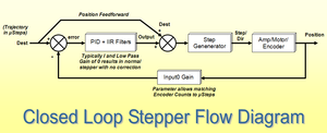

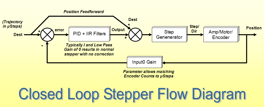

Работа шагового двигателя с обратной связью (4883 просмотра) <a class='original' href='./download/file.php?id=5177&mode=view' target=_blank>Загрузить оригинал (47.04 КБ)</a>

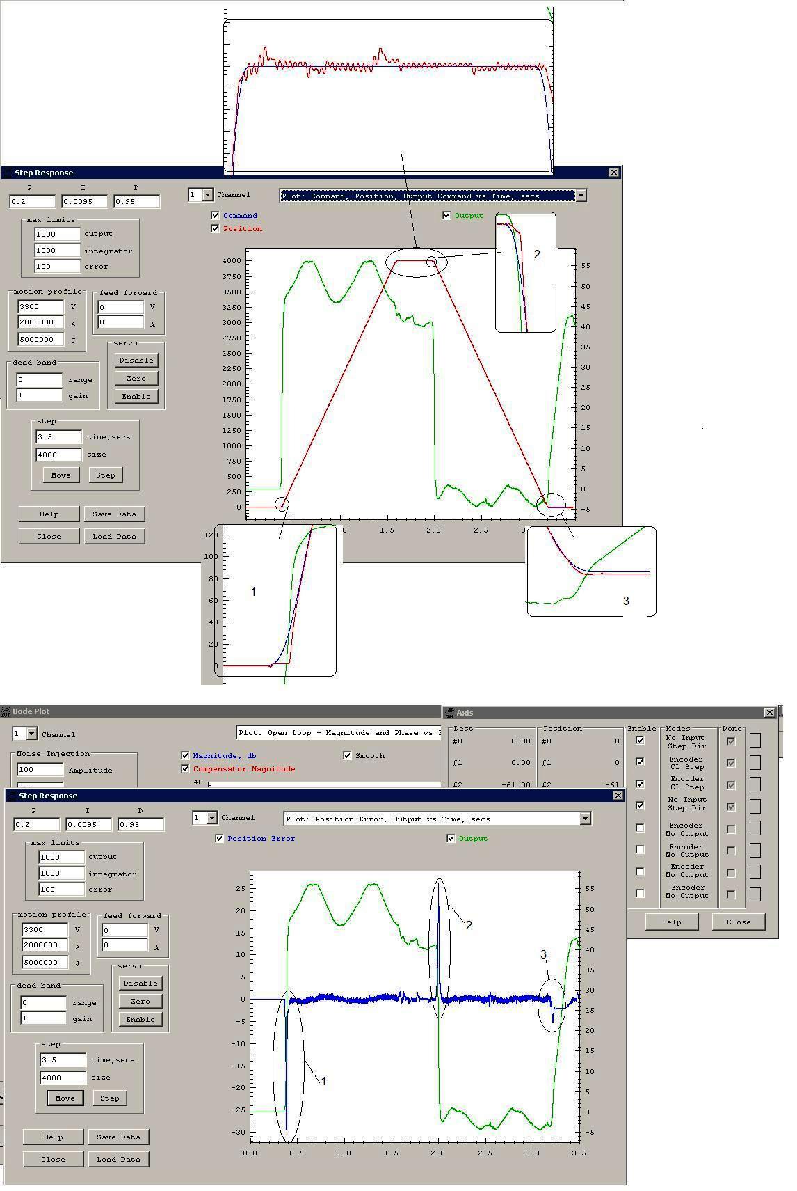

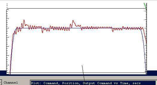

Получил первые сносные результаты, выкладываю графики, возможно появятся у форумчан советы или рекомендации или, возможно, что это предел регулировки
Нижний график (синяя линия) - это величина ошибки, впринципе устраивает, если учесть что сейчас у меня настрйка один импульс 0,05мм, то ошибка не выходит за пределы +/- 0,1мм, за исключением выплесков на разгоне и торможении
Верхний график. Красная линия - позиция энкодера, синяя командная позиция.
Прикрепленные изображения
111111.JPG (4854 просмотра) <a class='original' href='./download/file.php?id=5184&mode=view' target=_blank>Загрузить оригинал (219.56 КБ)</a>
Re: Помогите с настройками CNC-контроллера
Меня смущает такие скачки на нижнем графике... Может стоит слишком большое ускорение?

Возможно, сейчас меняют витую пару, вечером буду дальше экспериментировать, но за три дня хоть какой то приемлимый результат, правда я убрал двигатель из зацепления, под нагрузкой скорей всего надо будет опять корректировать
Под нагрузкой все будет заново, т.к. поменяются все основные параметры системы. вообще ПИД имеет смысл настраивать только на полностью собранном станке.

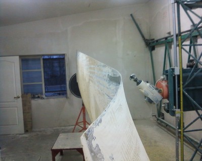

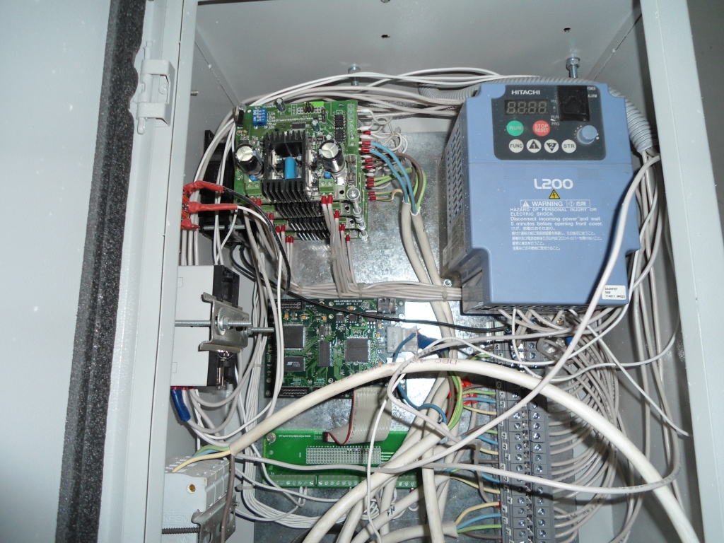

Станок самодельный, фотки выкладываю, контроллер KFlop, производитель dynomotion.com
DSC00588_1.JPG (4841 просмотр) <a class='original' href='./download/file.php?id=5187&mode=view' target=_blank>Загрузить оригинал (328.17 КБ)</a>
DSC00601_1.JPG (4841 просмотр) <a class='original' href='./download/file.php?id=5188&mode=view' target=_blank>Загрузить оригинал (394.51 КБ)</a>

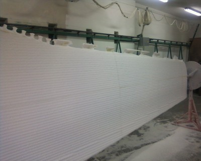

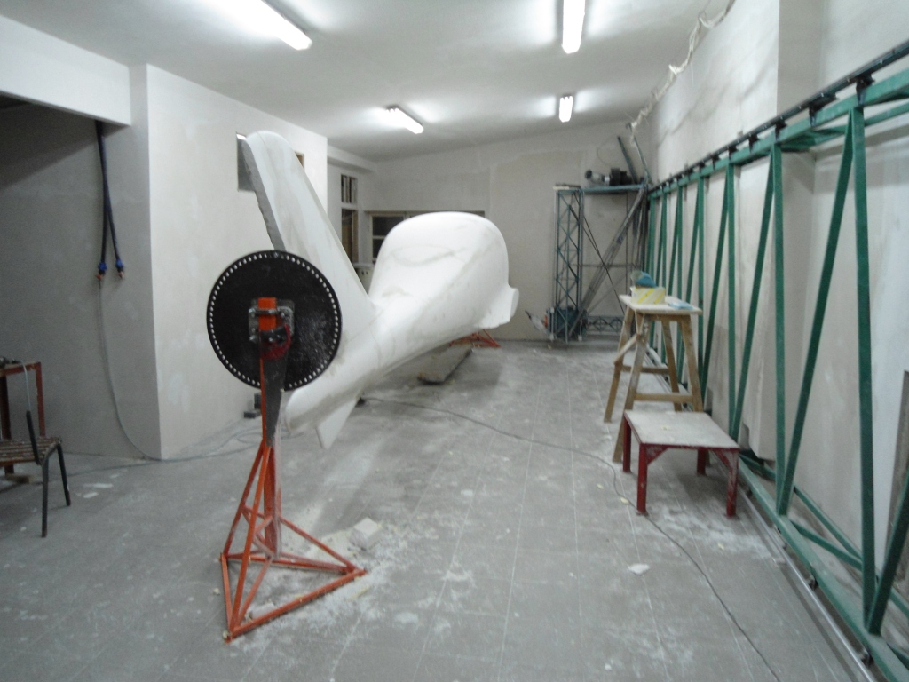

А вот крыло
Крыло_1.jpg (4840 просмотров) <a class='original' href='./download/file.php?id=5189&mode=view' target=_blank>Загрузить оригинал (22.71 КБ)</a>
Крыло_2.jpg (4840 просмотров) <a class='original' href='./download/file.php?id=5190&mode=view' target=_blank>Загрузить оригинал (27.97 КБ)</a>

Nick писал(а):ШД в рабочем режиме не должен пропускать шаги
Пропуски в основном происходят когда очень малые перемещения по какой либо оси. Если смотреть по полосам на крыле, по Х идет нормальное движение, но вот Z изменяется на всей длине в очень малом промежутке. Есть правда еще одна загадка для меня, но я грешу на качество драйвера двигателя - бывают такие положения, что нет удержания двигателя, т.е. я могу спокойно подправить двигатель рукой, потом двигатель проходит какуюто точку и зажимается нормально.

Ого :shock: :o :o :cheesy: !!! Я думал речь идет о хоббийных модельках самолета!!!
У тебя есть сайт почитать об этих самолетах? Какие у него ТТХ и сколько стоит, если не секрет :)!
Теперь к теме :). Можешь по крупнее сфоткать эти полосы на плоскости крыла? Или фотографию с большим разрешением... Нет ил в конструкции станка люфтов? Если есть люфт, то вдоль оси по которой идет постоянное движение он не будет проявляться - т.к. в этом направлении будет постоянное усилие, а вот в остальных направлениях будет гулять как хочет.
По идее, либо точность привода должна быть больше точности энкодера, либо у PID должен быть deadband больше шага точности станка. Иначе станок не будет фиксироваться в устойчивом положении и будет постоянно шагать туда-сюда пытаясь занять нужное положение. Вот эти колебания похожи на шаги вверх вниз.

Nick писал(а):либо у PID должен быть deadband
С этим можно поподробней? Что именно должно быть больше, там два параметра range и gain
Драйвер SMD60-7 три двигателя по 6А и один 7А, микрошаг 1:16, еще на драйвере есть джампера на переключение "время быстрого спада тока в обмотках" 0%, 8%, 26%, 100%, с этим тоже не совсем понятно
toha писал(а):С этим можно поподробней? Что именно должно быть больше, там два параметра range и gain
Ну суть такая, скажем у тебя на 1 шаг ШД приходится 0,05 мм, при этом разрешение энкодера 0,01мм. На PID поступает задание приехать в точку 1.12, он выдает на драйвер ехать в сторону +,
приезжает в 1.10, и говорит сделать еще 1 шаг в сторону +,
драйвер делает шаг и на обратной связи становится 1.15,
PID смотрит ушли из нужного положения и говорит сделать шаг в -,
драйвер шагает и оказывается в положении 1.10
и так далее :).
Есть документация на ПИД регулятор? Обычно такой параметр называется мертвая зона или deadband...

Посмотрел фотки, не совсем понятно, где неточности? Профиль получается не ровный?
Как вариант попробуй сменить направление обработки, чтобы "линии" шли не "горизонтально", а "вертикально".
И почему используется шаровидная фреза? Здесь просто напрашивается цилиндрическая!
ЗЫ 15л на 100 километров при скорости 300 км/ч, это просто мечта! Да еще и полезная нагрузка в 330 кг :cheesy:!!! Кстати, в них входит горючка или нет?

Nick писал(а):Есть документация на ПИД регулятор? Обычно такой параметр называется мертвая зона или deadband...
Да на принтскринах которые я выкладывал, слева внизу есть область dead band с двумя окнами range и gain
Nick писал(а):Посмотрел фотки, не совсем понятно, где неточности? Профиль получается не ровный?
Крыло уже обрабатывалось с энкодерами, только они были не настроены. А обработка производилась довольно страннім образом. Я вычислил опытным путем сколько импульсов энкодера проходит на один проворот зажатого двигателя вручную, затем ввел это кол-во импульсов как максимально возможную ошибку, и при превышении этой ошибки все оси останавливаются, далее смотрел в какую сторону подправить и запускал программу далее)))))))Коряво, но на тот момент в спешке решение оказалось единственным. Крыло уже намного лучше физеляжа получилось. Хочется еще лучше чтоб было, все таки в контроллере зашит режим работы Close Loop Step

toha писал(а):Да на принтскринах которые я выкладывал, слева внизу есть область dead band с двумя окнами range и gain
Упс, просмотрел... Наверное нужен range=0.05-0.10 и gain=0, хотя я не соввем понимаю причем тут gain... Попробуй поиграть с параметрами, чтобы исчезли те колебания.
toha писал(а):Разрешение энкодера считать с учетом квадратуры? В мануале для расчета одного коефициента берется (кол-во имп/об энкодера)*4
Зависит от контроллера. Но не важно, по идее ты должен deadband выставлять в единицах измерения, т.е. в мм. А сколько на них будет импульсов не так важно.

Вычитал в мануале, gain дает наклон кривой
