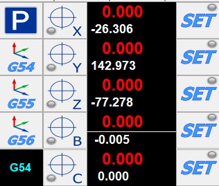

я так понимаю, в проге есть два типа координат - абсолютные машинные, т.е. хоум, и относительные координаты ноля заготовки. Какие на скрине есть какие?

Крестик в кружочке слева от координат нажать и обнулиться

я нажимаю на него и обнуляю координаты ноля детали (красные цифры на скрине), так?
если я потом сдвину оси, как мне вернуться в этот ноль?
в планете были кнопки "go to zero" и "go to zero xy".
Здесь же что нажать надо?

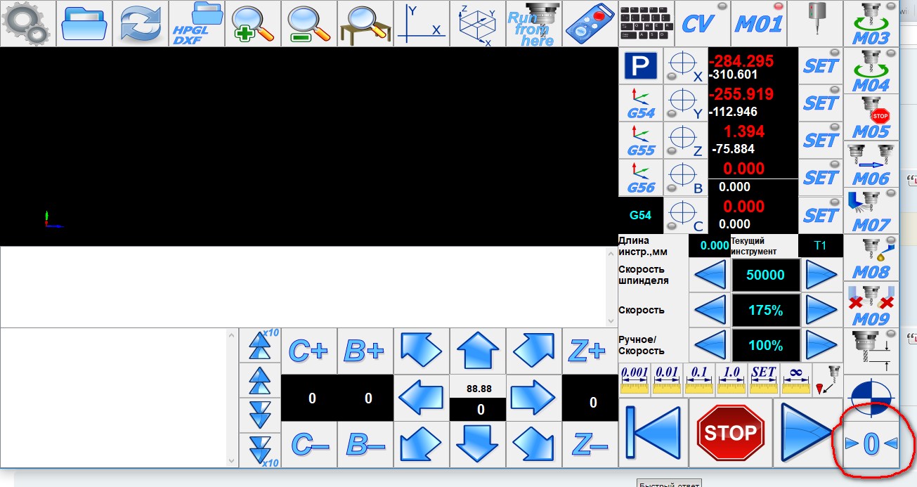

главное окно программы, кнопка на которой 0 нарисован есть? это и есть возврат в ноль рабочих коорлинат по Х и У.....
если нет -то кнопка с клавиатурой MDI режим ...... пишешь там к примеру G0 X0 y0, станок поедет в нули.
еще вариант-можно с некоторым допущением кнопки парковки использовать - обнулился в своем нужном углу- нажму кнопку парковки _нажми еще раз допустим Р1 с красным кружком внутри. парковочные координаты сохраняться ........... при необходимости жмешь опять кнопку парковки ,затем Р1 -станок поедет в ранее записанные координаты

да,она...........при нажатии ось Z едет вверх до нулевого положения в абсолютных координатах станка ,затем по х-у в рабочие нули.......

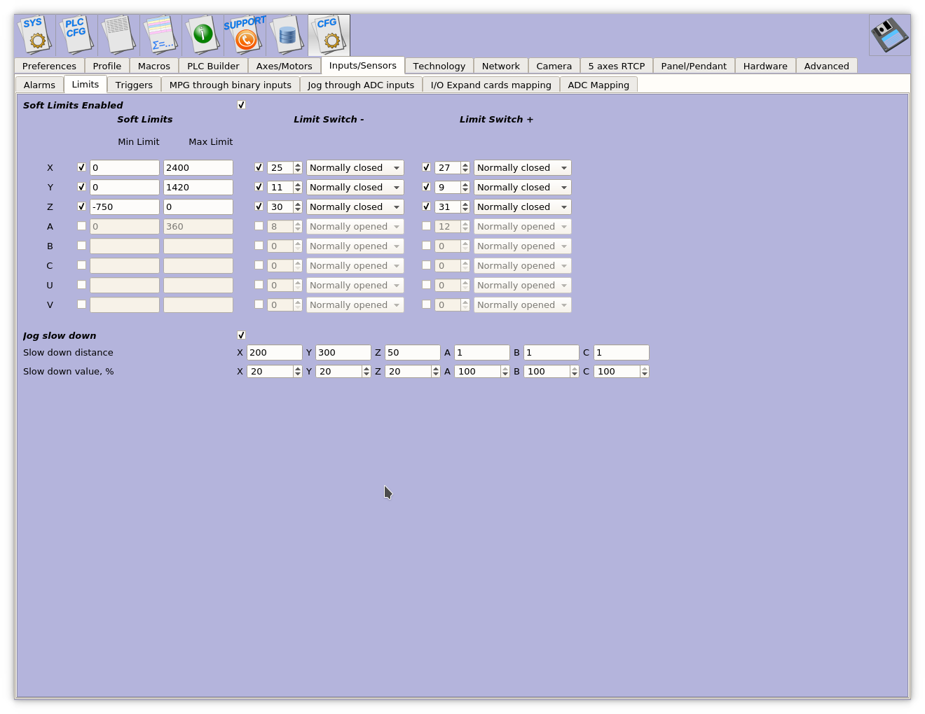

еще вопрос - без датчиков хоума могу ли я как-то изменить машинные координаты (я так понимаю это те, что белого цвета)?
они у меня в середине реального хота осей, станок доезжает до них и дальше ехать не хочет.

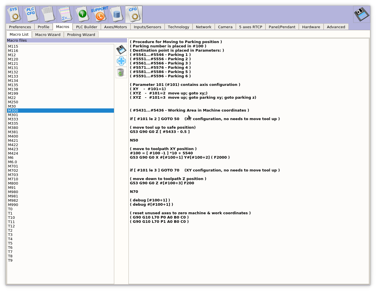

а как паркинг работает? я так понимаю, мы выбираем какие-то относительные координаты, например, это могут быть координаты тисков, закрепляемых в одном и том же месте стола, запоминаем их относительно машинных координат и в случае необходимости едем туда?
niksooon
Сообщения: 2008
Репутация: 1207
Откуда: Кашира
Re: Разбираемся в софте контроллеров mycnc
Сообщение niksooon »
именно так ,места парковки станок запоминает в машинных координатах..........надо лишь пару-тройку раз попробывать все кнопочки и понимание само придет.....

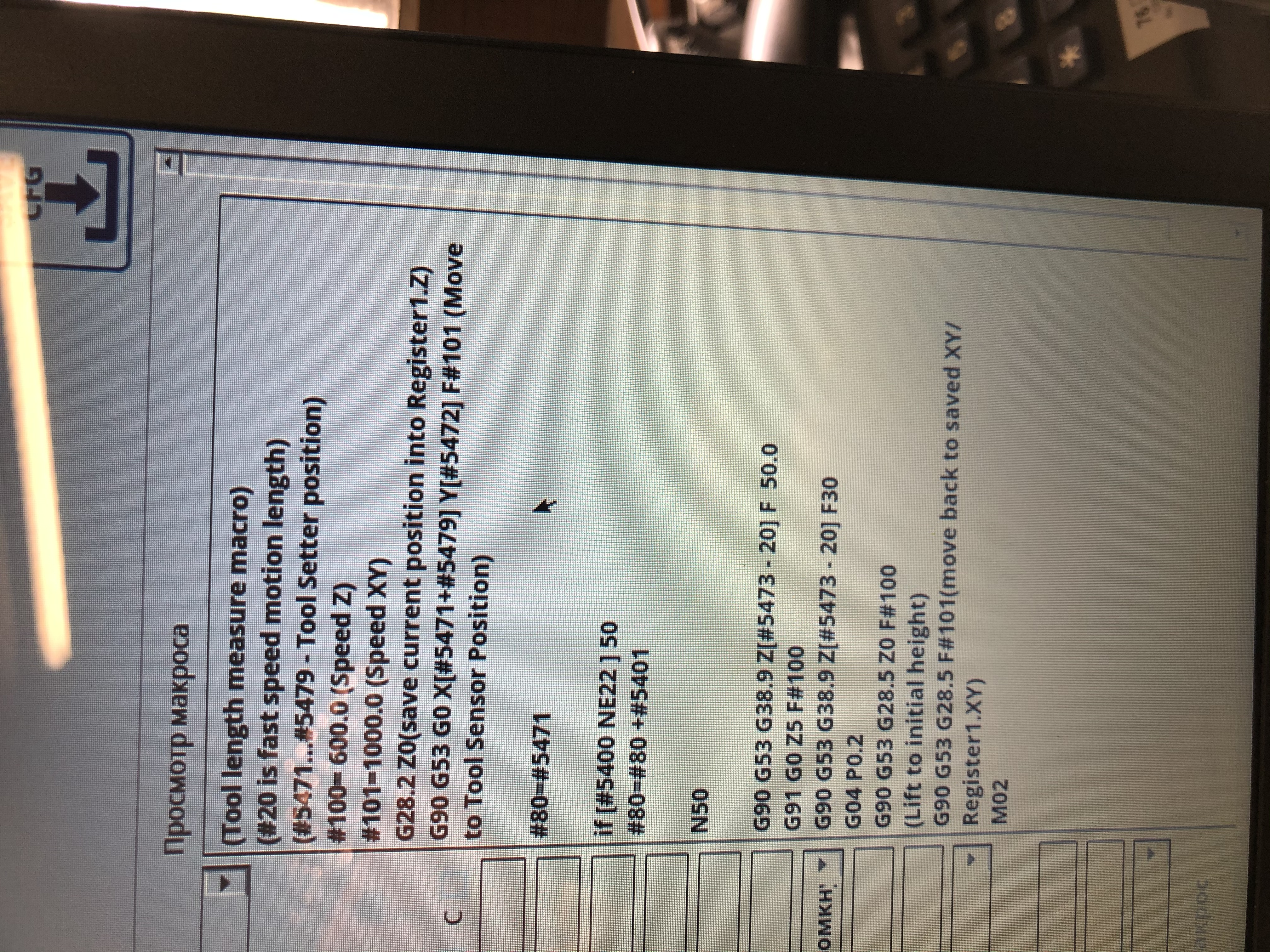

Umnik писал(а):а как паркинг работает?
Паркинг - тоже макросы. Один - запоминает текущее МАШИННОЕ положение, другой перезжает в это положение через верхнее положение.
Сами макросы можно смотреть тут -
mycnc-profile-restore-0-5.png (22178 просмотров) <a class='original' href='./download/file.php?id=128243&mode=view' target=_blank>Загрузить оригинал (198.22 КБ)</a>
Umnik писал(а):еще вопрос - без датчиков хоума могу ли я как-то изменить машинные координаты (я так понимаю это те, что белого цвета)?
Машинные координаты также могут меняться из MDI кодом
G10 L70 P0 X0 (сбросить машинный X)
Кнопка на экране этот код и вызывает.
Umnik писал(а):они у меня в середине реального хота осей, станок доезжает до них и дальше ехать не хочет.
тут можно отключить софтовые и хард-лимиты
