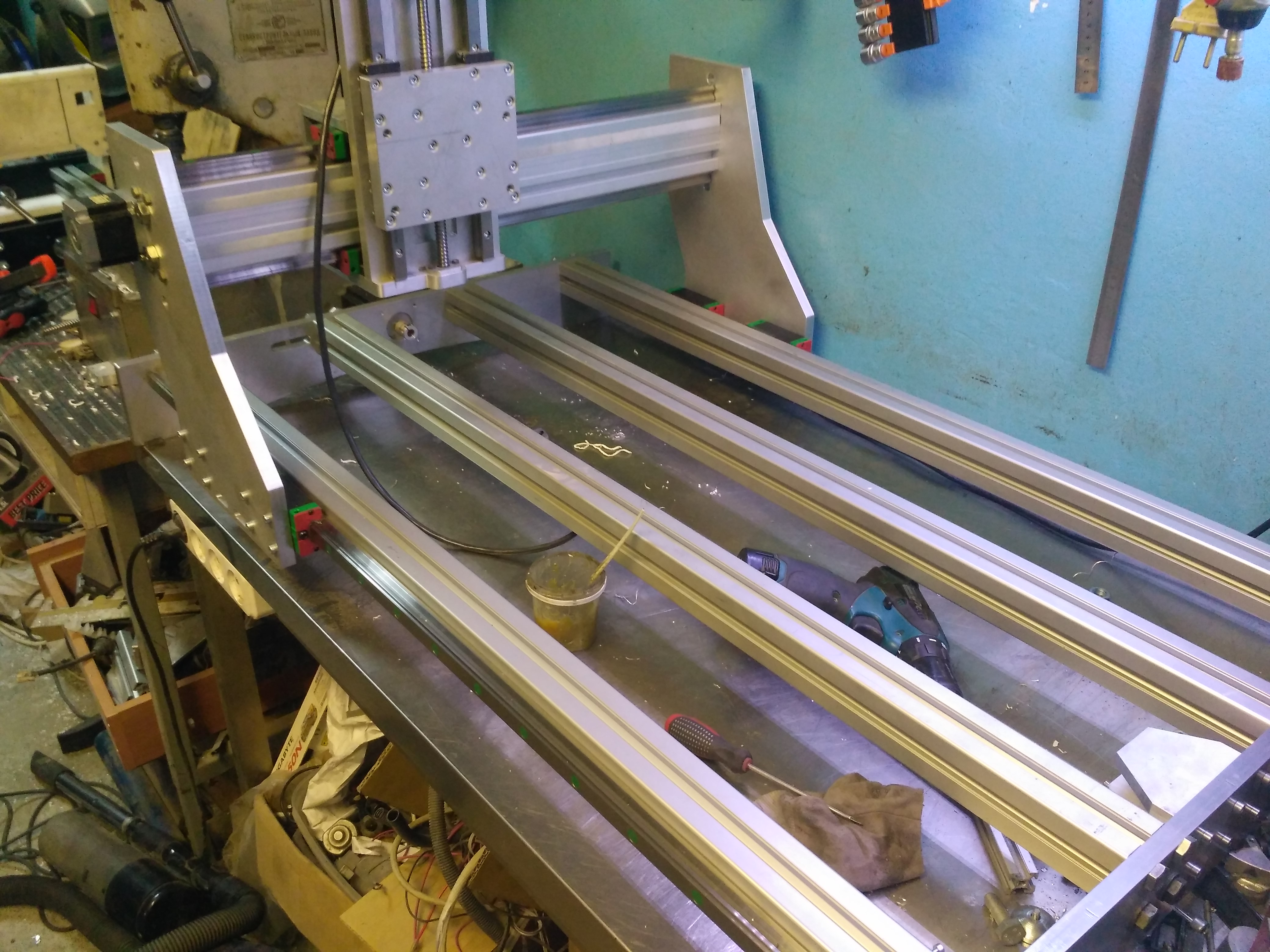

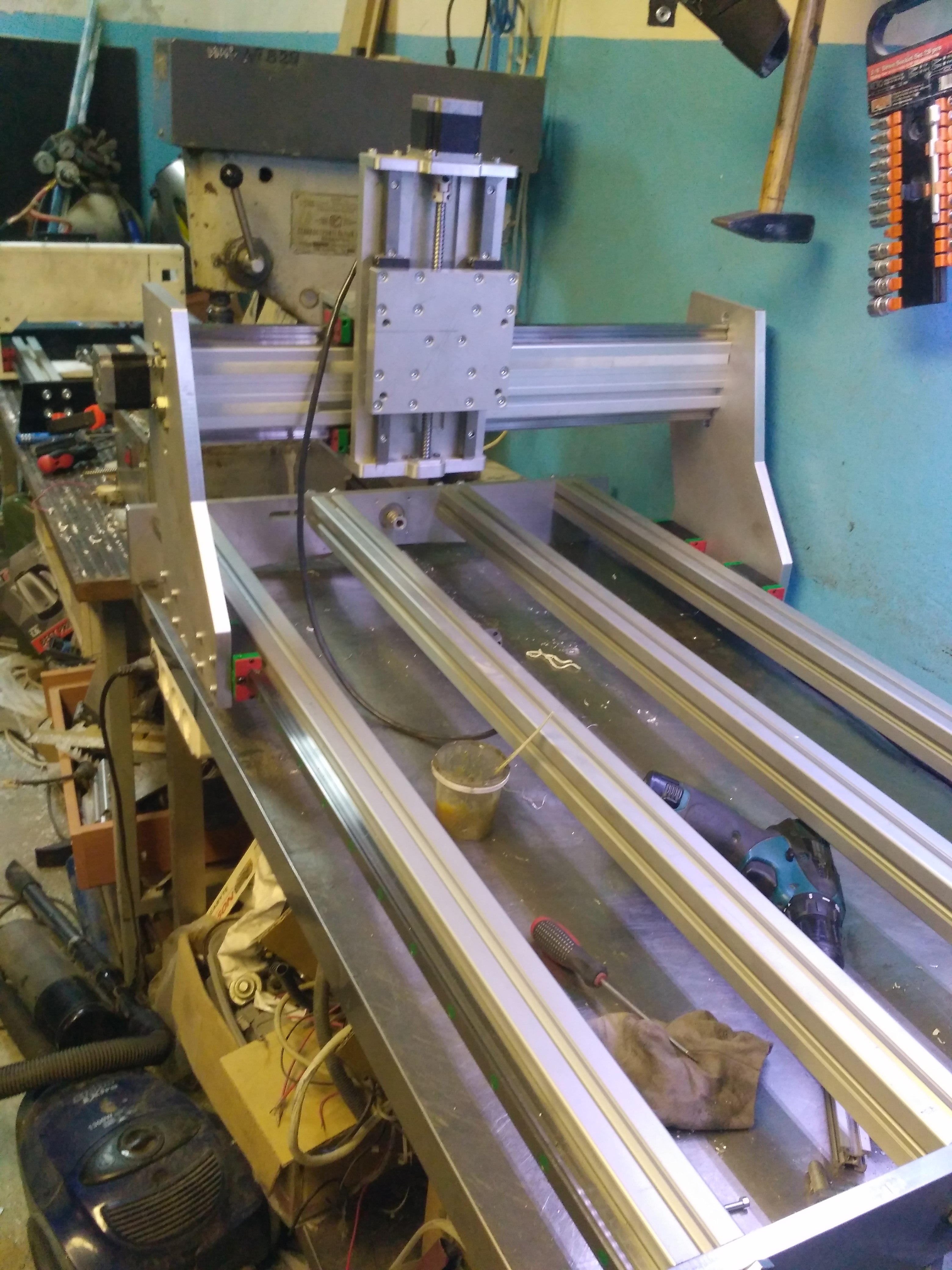

Доброго всем дня :D :D :D !!!
Давно желаю собрать домашний более менее точный станок (не нормальный валяется в сарае, собрал еще в 13 году, на мебельных направляющих и строительной шпильке)
Вводные данные: по случаю купил рельсы hiwin hgr15h пару по 1000мм , пару 580мм и пару 285мм от этих размеров и буду плясать.
Работаю на производстве наладчиком на фрезерном центре, рабочее поле 800х460, весь стол 1000х460 ( буду использовать при сборке станка как поверочную плиту),
можно оставаться после работы и делать что то себе. На территории валяется стальная плита 20мм, вот из нее и хочу делать станок.
За пару дней осилил тему уважаемого frezeryga http://www.cnc-club.ru/forum/viewtopic. ... start=1100, привлекла тем что есть готовая модель которую попробую перекроить под себя (сносно владею siemens NX 9, в нем проектирую и пишу уп) . Хочу все профиля заменить а железо пока не совсем понимаю как лучше всего сделать. Еще очень смущает что на моем станке не смогу обработать деталь за один установ для длинной оси 1000мм ( сумбурно написал надеюсь меня поймут). ШВП собираюсь использовать 1605 . Еще хочеся спрятать швп по оси Х как на этом фото, стоит ли повторять такую конструкцию?
Хочу поздравить всех с наступающим новым 2018 годом, всех благ!!!

Швп прятать не желательно пострадает жесткость. С вашими возможностями можно хорошо сделать в исходном виде благо возможности позволяют.

Ок буду, делать как в исходном проекте, проще будет плоскости фрезереуть под направляйки. Как лучше заменить профиля, я думал собрать короб на резьбовых соединениях и фрезернуть плоскость под рельсы?

С бесплатным доступом к такому большому фрезеру лучше не тратить деньги на профиль, а сделать из алюминиевых плит. ИМХО.

А мне кажется наоборот за счет уменьшения вылета шпинделя жесткость увеличится при такой компоновке.

Вылет шпинделя уменьшится а портал поднимется выше на 50мм гдето за счет рельса,каретки,плиты крепежа каретки под порталом. Если из стальной плиты то это надо под эту плиту проект и делать но сталь уже другая весовая категория на нее уже и винты и моторы побольше просятся.

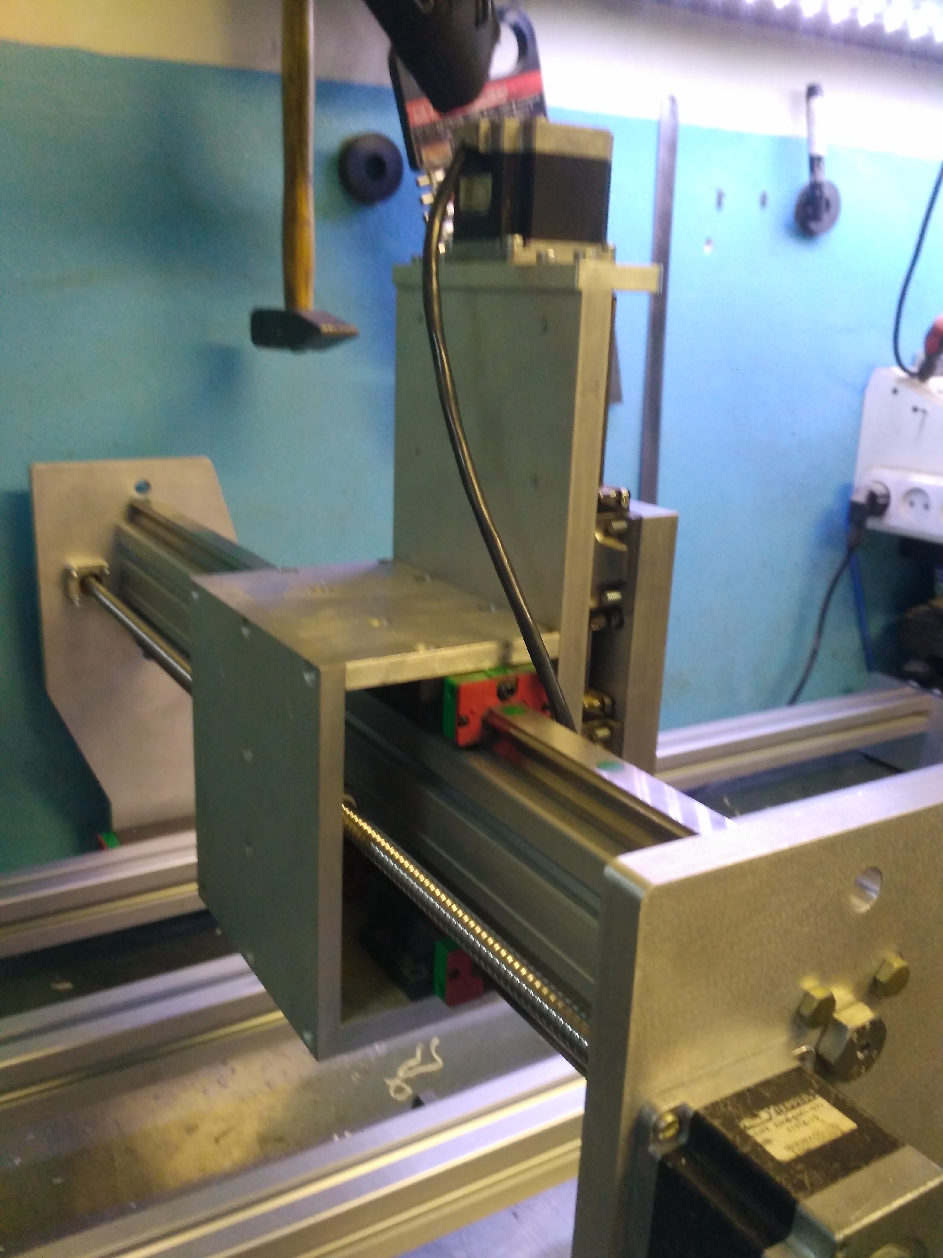

Если вы хотите сделать действительно хорошо то эти картинки яркий пример как делать не нужно.
По иксу два винта совершенно однозначно. Без вариантов.
По игреку так делать нельзя ни в коем случае, крепление гайки швп должно быть как можно ближе к нижним кареткам и на одной плоскости с ними. Разворачивать каретки на портале это усложнение конструкции и снижение жесткости.

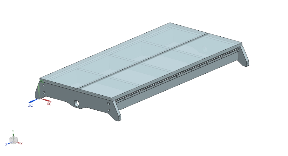

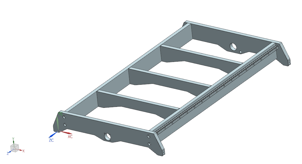

Первые наброски, повыдергивал детали из проекта frezeryga и переделал под свои размеры рельс, имеет право на жизнь? Или все кардинально не правильно?ШВП и моторы буду брать какие посоветуете ( может есть у кого модели в формате STEP) Винт по длинной оси конечно хотелось бы оставить один. Еще проблема со столом нужно делать составным, как не крутил не лезет на стол моего большого станка.

Если винт 1 то расстояние между каретками портала нужно увеличить.

А это сравните мои проекты 400х300 и 600х400 у 600х400 стойки понтала шире

А можно конкретно в цифрах, я за основу взял самый большой ваш формат, и моторы какие конкретно? ШВП я так понимаю нужно на длинную ось брать 2005? И ваши замечания по поводу конструкции , особенно стола
Re: Портальный фрезер по алюминию 750х450х120
Ну я еслиб делал из стали то все винты бы 20 ставил. А расстояние между кареток портала на 50мм больше чем в моем большом. А моторы нема 34

chipok писал(а): проблема со столом нужно делать составным, как не крутил не лезет на стол моего большого станка.
а зачем фрезеровать весь стол ?
