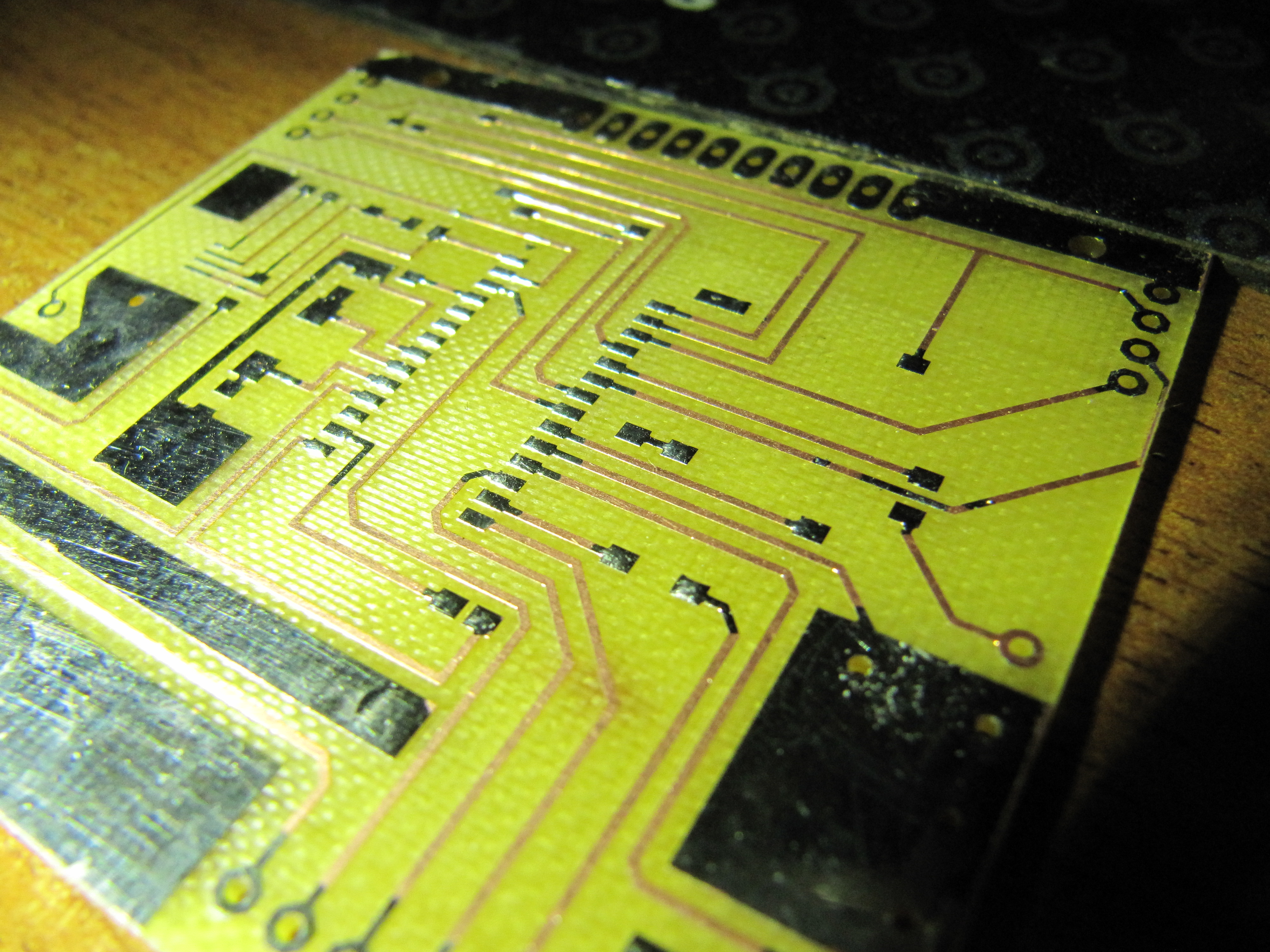

В последнее время кто нибудь покупал маломощный недорогой шпиндель на 60000 об/мин ? Я смотрю кто то обещает биения на валу < 0.005, кто то нет - стоит ли этому доверять или сплошная лотерея ? Местные ET тот же Китай или имеет смысл брать тут (у них тоже заявлены небольшие биения) ? Если с ali / ebay заказывали - на растаможку он попадал или так проскакивал ? 100 Вт совсем игрушка - минимум 300 Вт надо ? (для печатных плат и пластика в основном, 100 Вт вроде как без охлаждения - было бы удобно) ?

Morroc писал(а):а биение в районе 2х соток на валу - грешу, что от него медь на платах лохматит сильно (хотя может быть у меня все китайские граверы такие кривые)
Лохматит в первую очередь не биение шпинделя, а недостаточная жёсткость конструкции (вибрации всего шпинделя).

индикатором ИРБ легко проверяется, 60-100к для ПП абсолютно избыточно, если конечно у вас не жестккий чугуниевый станок, где нет люфтов, который способен точно и быстро перемещать оси без люфта, +вам понадобится охлаждать зону реза (сож или воздухом), поскольку на таких оборотах малейшая задержка вызовет перегрев фрезы. 12-15к достаточно для гравировки ПП, 15-18к - обороты для "кукурузы" чтобы обрезать плату по контуру, т.е. обычного водника на 24к хватит для любых хоббийных задач.

Индикаторы есть. Могу поставить и подергать шпиндель, но как сильно и с чем сравнивать ? Я пробовал на разных оборотах и с разной подачей - разницы особой не было, тестовые дорожки 0.1 получались четко, на 350 мм/мин гравер с пяткой 0.1 не сломался, но правда я больше 20 минут не гонял так и заглубление было на минимуме - почти одна медь. Думал при 60к побольше можно будет дать подачу. 24к универсальный конечно, но несколько избыточный на 1.5 квт, тяжелый и биения смущают, а сравнить не с чем от них это или от нежесткости конструкции (вектроник 300x400 на рельсах).
Лохматость не краев дорожек (с ними все более менее), а какие то заусенцы образуются медные ~1мм и меньше, торчащие везде в разные стороны вдоль реза, т.е. как будто чуть чуть не дорезается / не отрывается и они торчат вверх на тонких перемычках. Пробовал разные граверы - пирамидки и полукруглые, менял цанги, даже менял гайку на шпинделе, текстолит пробовал с 18 мкм и 35 мкм медью, заглублялся на толщину меди и на 0.05 - проблема четко повторяется.

Morroc писал(а):торчащие везде в разные стороны вдоль реза, т.е. как будто чуть чуть не дорезается / не отрывается и они торчат вверх на тонких перемычках.
проблема скорее всего в плохо заточенном гравере, много раз такие попадались, водником (gdz80-1.5kw китаец с али) на 11тысячах работаю, гравер 0.2мм, ничего не торчит, кромка меди ровная, прорезано ниже клеевого слоя, если срезать только медь, тоже никакой мохры (выборка больших участков гравером 0.8мм)
IMG_4161.JPG (3718 просмотров) <a class='original' href='./download/file.php?id=127830&mode=view' target=_blank>Загрузить оригинал (2.81 МБ)</a>

Ясно. Спасибо. Попробую еще разных граверов набрать, может не повезло.
На 11к при какой скорости подачи получается ? Выше не разгоняете из за шума или хуже получается если больше оборотов и выше подача ?
