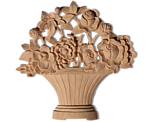

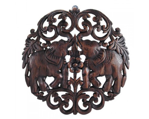

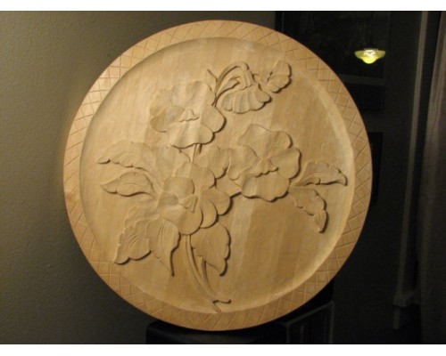

Кстати, посмотрел примеры работ.
Эти три - точно ручная работа (ножом, долотом, стамеской):
_14-500x400.jpg (3048 просмотров) <a class='original' href='./download/file.php?id=127723&mode=view' target=_blank>Загрузить оригинал (47.24 КБ)</a>
_18-500x400.jpg (3048 просмотров) <a class='original' href='./download/file.php?id=127724&mode=view' target=_blank>Загрузить оригинал (41.41 КБ)</a>
rozetka-500x400.jpg (3048 просмотров) <a class='original' href='./download/file.php?id=127725&mode=view' target=_blank>Загрузить оригинал (39.16 КБ)</a>
Ребята не парятся на тему репутации, ответственности и прочей плесени.
Так вот отдашь им деньги, а они набор стамесок пришлют :hehehe:
