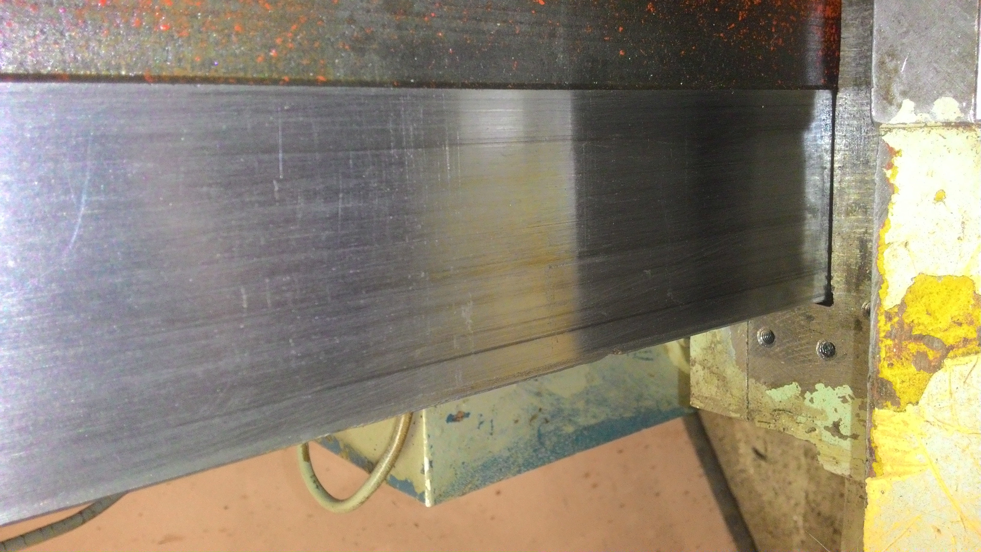

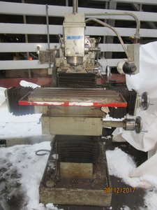

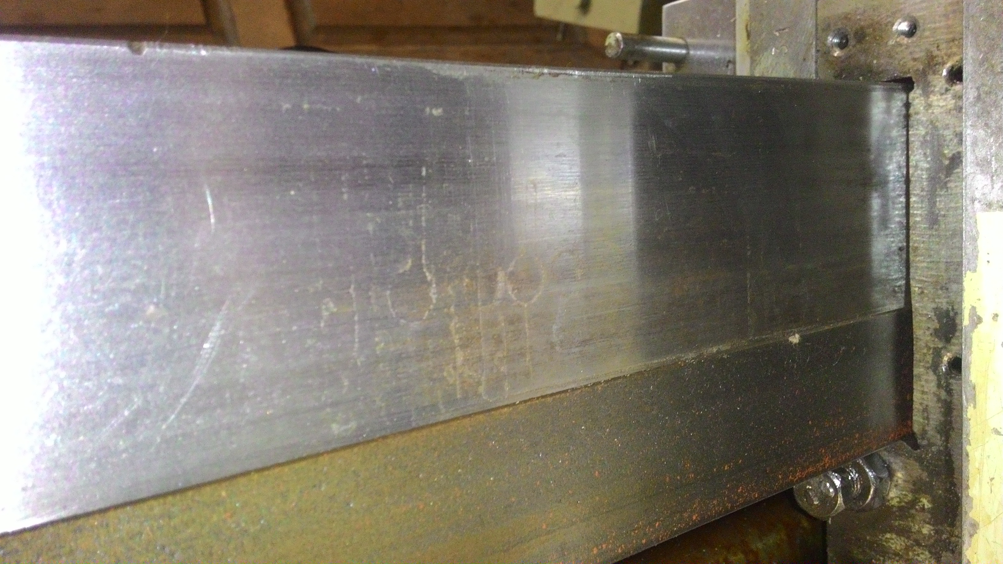

В итоге, взвесив все за и против, был куплен в качестве донора удачно подвернувшийся одесский 6Б75ВФ1 без электрошкафа, но с хорошим состоянием направляющих. По Z уже стоит ШВП, по остальным осям трапеции. По крайней мере, заменить два винта гораздо быстрее, чем готовить места для правильной установки рельс, заодно может увеличу перемещения по осям, благо по Х это не сложно, а по У будет видно после снятия бабки. Сейчас потихоньку отмываю и снимаю лишние детали. Износ заметен только на левой вертикальной направляющей (наверно проблема с подводом смазки), но соточный индикатор не показывает, а микронного нет...

левая вертикальная (7639 просмотров) <a class='original' href='./download/file.php?id=128767&mode=view' target=_blank>Загрузить оригинал (1.98 МБ)</a>
левая вертикальная
правая вертикальная (7639 просмотров) <a class='original' href='./download/file.php?id=128768&mode=view' target=_blank>Загрузить оригинал (2.06 МБ)</a>
правая вертикальная

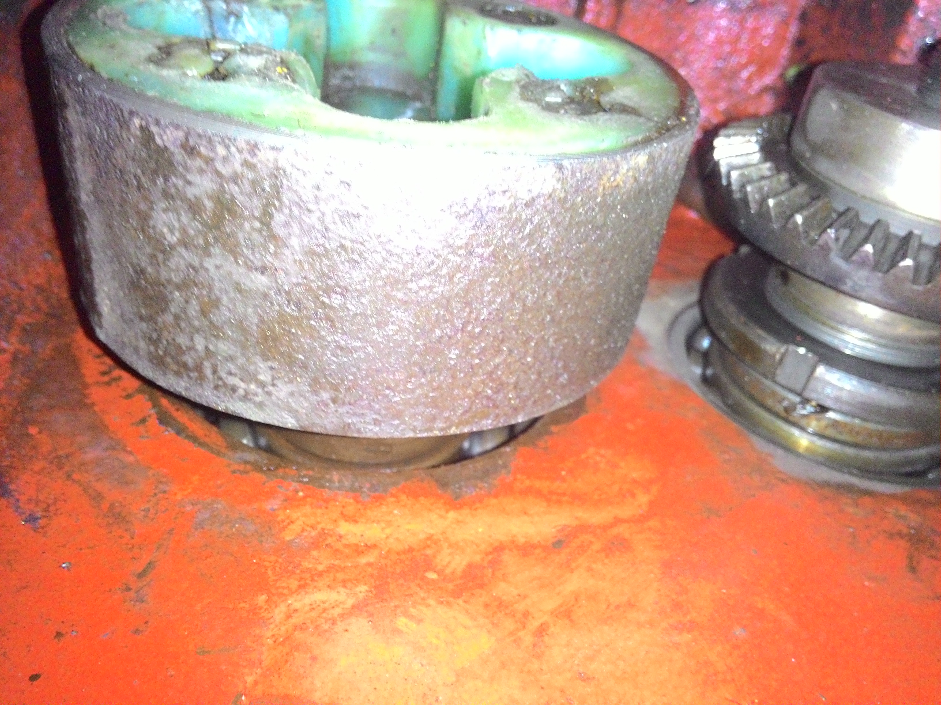

Сразу в коробку привода шпинделя залезьте. у него на приводе пластиковые муфты стоят. слабое место. разваливаются в самый неподходящий момент.

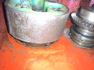

Муфта от переключателя рядов к коробке скоростей нормальная, а вот следующая, от коробки к шпинделю... народное творчество плюс водопроводные трубы
P_20180111_001818.jpg (7383 просмотра) <a class='original' href='./download/file.php?id=129263&mode=view' target=_blank>Загрузить оригинал (2.5 МБ)</a>
P_20180111_001911.jpg (7383 просмотра) <a class='original' href='./download/file.php?id=129264&mode=view' target=_blank>Загрузить оригинал (3.12 МБ)</a>

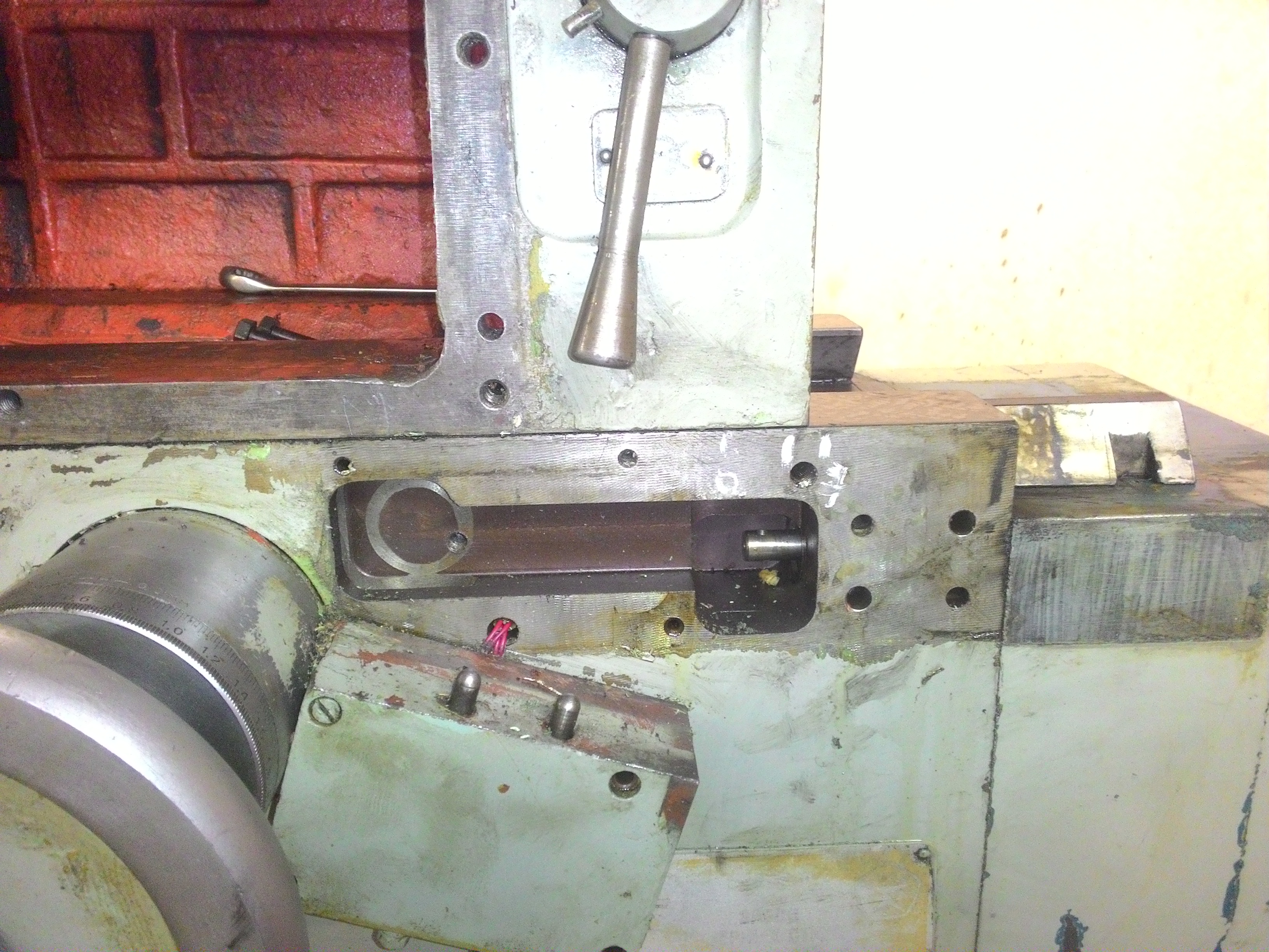

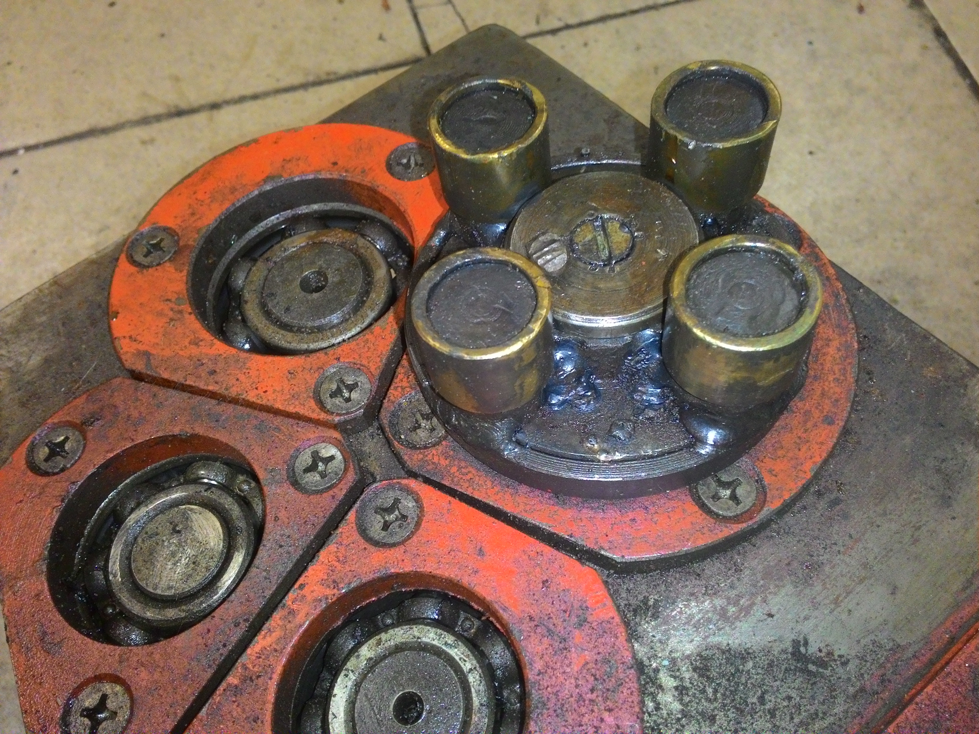

Кстати, вот это "устройство" - заводская модификация или тоже народное творчество?
P_20180110_214924.jpg (7383 просмотра) <a class='original' href='./download/file.php?id=129265&mode=view' target=_blank>Загрузить оригинал (2.26 МБ)</a>

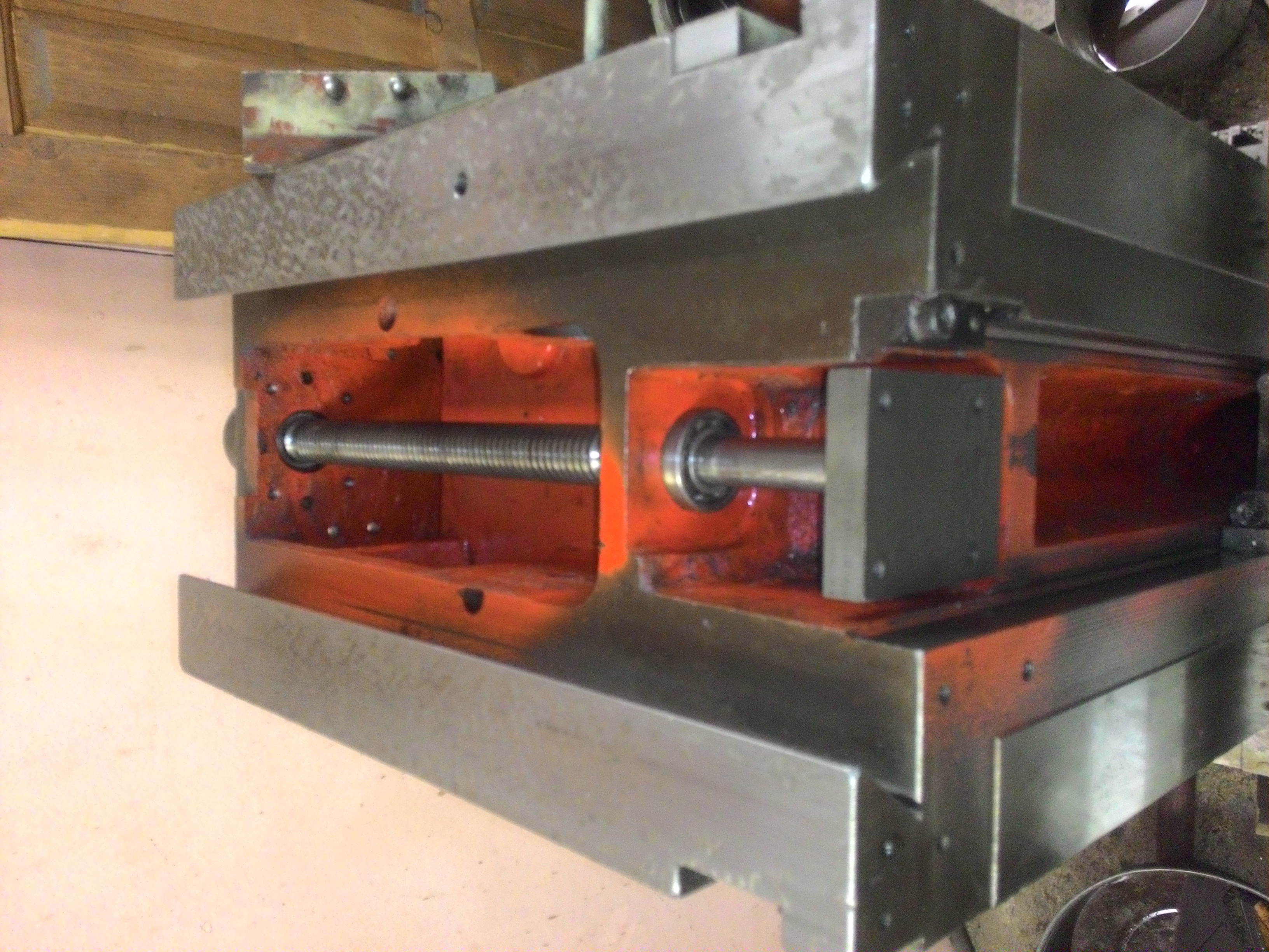

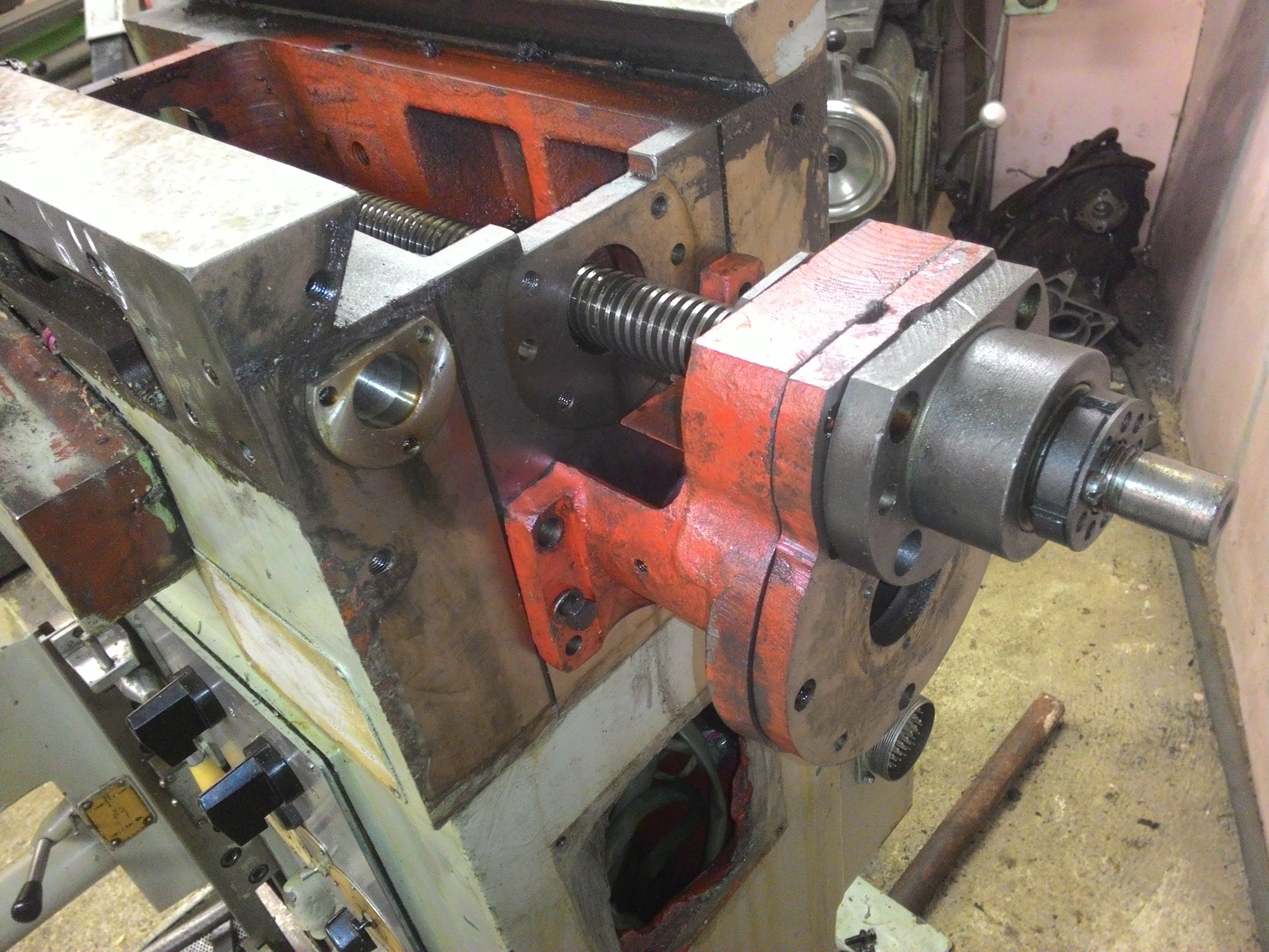

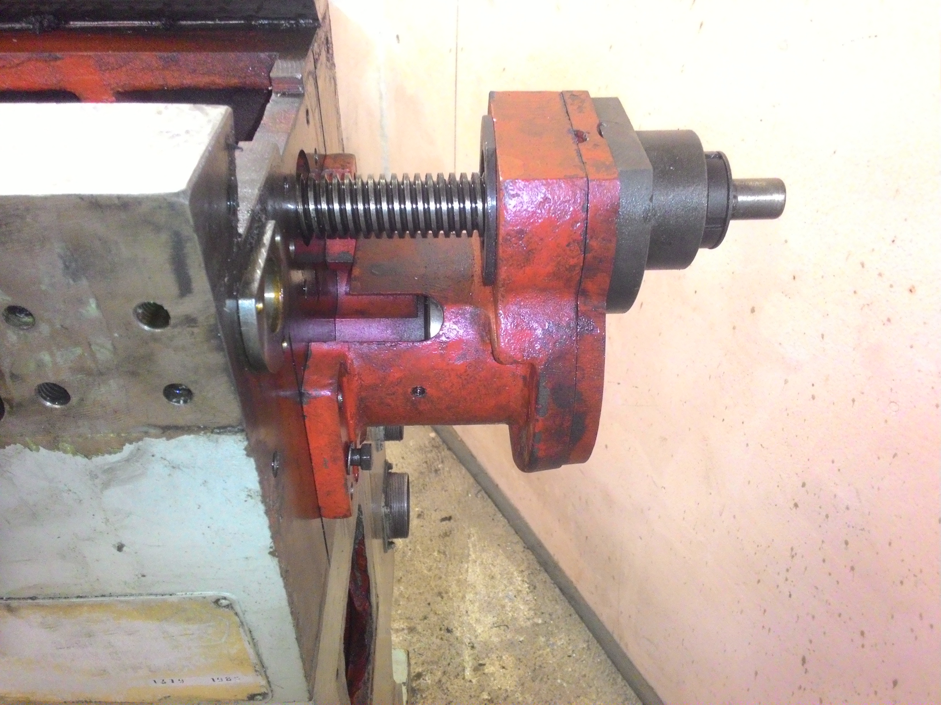

Плотно подошел к вопросу увеличить ход по У, иногда нескольких сантиметров может ну ОЧЕНЬ нехватать... Чтоб получить ход порядка 260-270, бабке надо смещаться настолько, не думаю что уж очень критично повлияет на ресурс
P_20180111_011212.jpg (7375 просмотров) <a class='original' href='./download/file.php?id=129266&mode=view' target=_blank>Загрузить оригинал (2.52 МБ)</a>
На ум пришли два решения - убрать заднюю стенку, к которой сейчас крепится корпус подшипника, и перенести его на кронштейн индикации (красный)
P_20180111_200604.jpg (7375 просмотров) <a class='original' href='./download/file.php?id=129267&mode=view' target=_blank>Загрузить оригинал (2.11 МБ)</a>
P_20180111_200612.jpg (7375 просмотров) <a class='original' href='./download/file.php?id=129268&mode=view' target=_blank>Загрузить оригинал (2.86 МБ)</a>
Или оставлять опору на своем месте, убирать перегородку переднего конца винта, и ставить там новую опору
P_20180112_020810.jpg (7375 просмотров) <a class='original' href='./download/file.php?id=129269&mode=view' target=_blank>Загрузить оригинал (2.6 МБ)</a>
P_20180112_020525.jpg (7375 просмотров) <a class='original' href='./download/file.php?id=129270&mode=view' target=_blank>Загрузить оригинал (2.28 МБ)</a>
Из плюсов первого варианта, меньше возни с подготовкой места под опору, больно там неудобное место, можно регулировать гайку без полной разборки бабки, но зато во втором гайка останется на своем историческом усиленном месте. Правда корпус будет другой, значит и точки крепежа быстрей всего не подойдут.

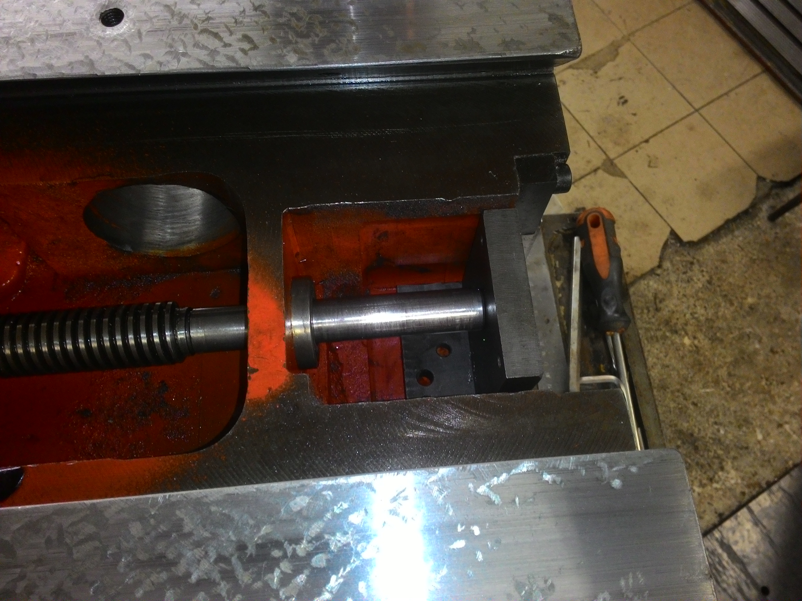

Не обошлось без неприятных неожиданностей - снимаю швп оси Z, а там... только полгайки... радости конечно полные штаны... курю... рассуждаю "если где-то нет чего-то, значит что-то где-то есть"... Ощупываю содержимое говнобака, и вот оно - среди опилок и непонятной субстанции нащупывается чтото похожее!!! Не убитая и даже не раненая. Теперь остается вопрос - где в мск можно купить шарики в разумном количестве, и какие. По микрометру шарик из верхней части показал 2,98, по логике на всех союзных швп видел только с ровными значениями, так что наверно всеже 3мм. И какое количество надо на 2 полугайки?
straus
Сообщения: 9
Зарегистрирован: 15 май 2019, 20:24
Re: ЧПУ из 6Б75ВФ1
Сообщение straus »
Напишу здесь, у меня нет пока необходимого числа сообщений, чтобы писать в личку (получать наверное могу).
Re: ЧПУ из 6Б75ВФ1
В Москве можно купить в хантеке, с частниками работают, минималка 500 р вроде было
http://www.hantex.ru/produkciya/shariki ... 5-3-000-mm
3 мм у меня есть, если надо немного , то могу отсыпать :)
