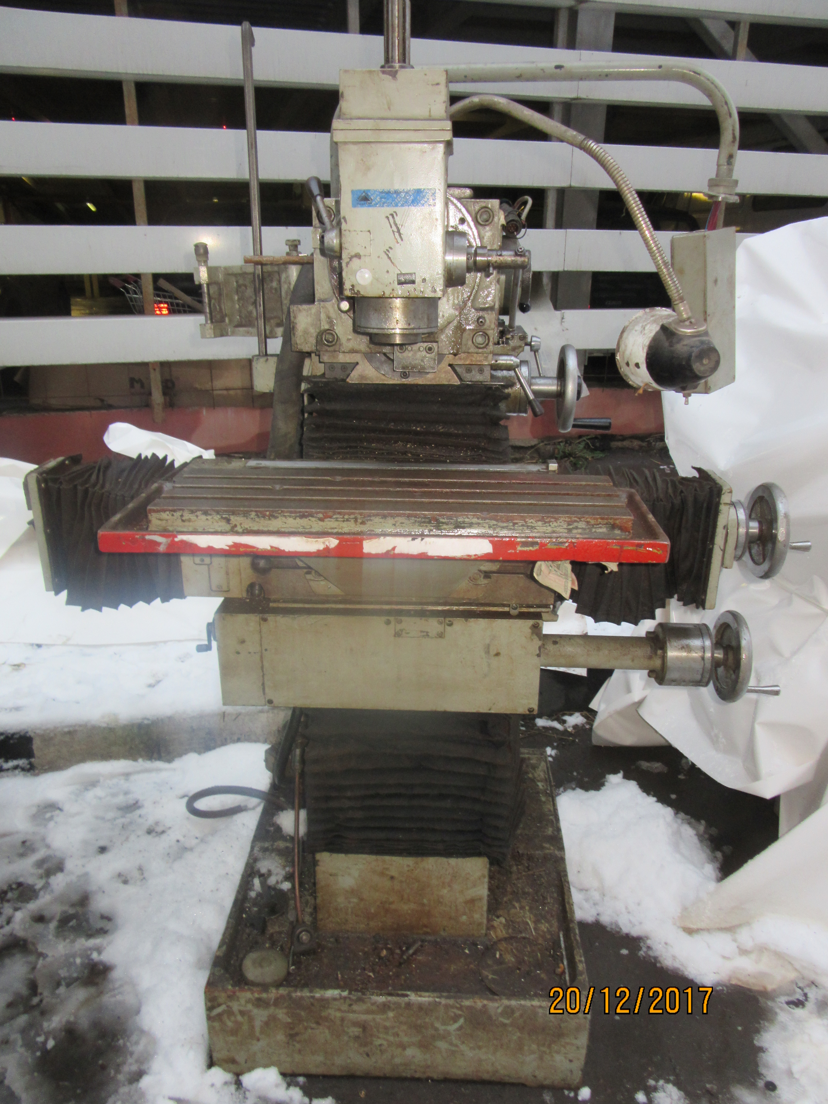

В итоге, взвесив все за и против, был куплен в качестве донора удачно подвернувшийся одесский 6Б75ВФ1 без электрошкафа, но с хорошим состоянием направляющих. По Z уже стоит ШВП, по остальным осям трапеции. По крайней мере, заменить два винта гораздо быстрее, чем готовить места для правильной установки рельс, заодно может увеличу перемещения по осям, благо по Х это не сложно, а по У будет видно после снятия бабки. Сейчас потихоньку отмываю и снимаю лишние детали. Износ заметен только на левой вертикальной направляющей (наверно проблема с подводом смазки), но соточный индикатор не показывает, а микронного нет...

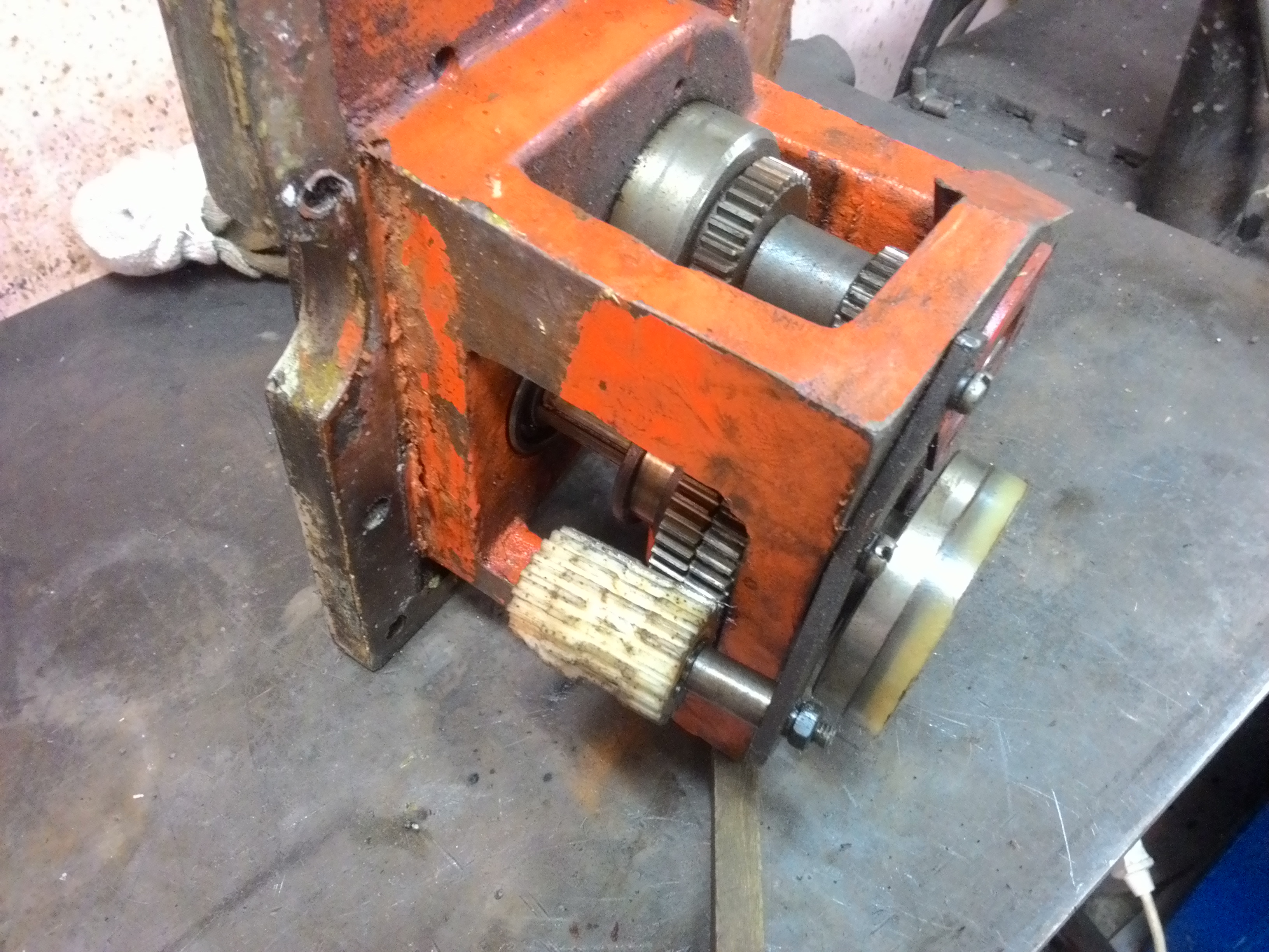

Сразу в коробку привода шпинделя залезьте. у него на приводе пластиковые муфты стоят. слабое место. разваливаются в самый неподходящий момент.

Муфта от переключателя рядов к коробке скоростей нормальная, а вот следующая, от коробки к шпинделю... народное творчество плюс водопроводные трубы
P_20180111_001818.jpg (7378 просмотров) <a class='original' href='./download/file.php?id=129263&mode=view' target=_blank>Загрузить оригинал (2.5 МБ)</a>
P_20180111_001911.jpg (7378 просмотров) <a class='original' href='./download/file.php?id=129264&mode=view' target=_blank>Загрузить оригинал (3.12 МБ)</a>
