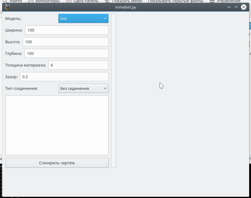

Приветствую читающих.

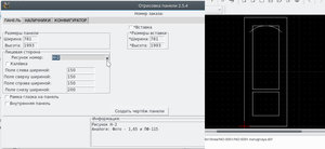

На работе, цех панелей МДФ, написал скрипт, который генерит из заданных параметров файл DXF, вот небольшой скриншот:
Вид программы и результат работы (17408 просмотров) <a class='original' href='./download/file.php?id=127615&mode=view' target=_blank>Загрузить оригинал (69.7 КБ)</a>
Но это так, для понимания что буду делать.

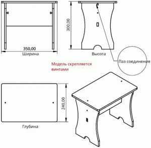

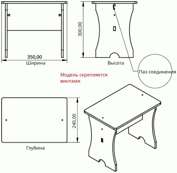

А зделать хочу вот, что: (собственно уже пишу) генератор чертежа готовой модели под раскрой.
Выглядеть будет примерно так:
Screenshot_20171223_220226.png (17408 просмотров) <a class='original' href='./download/file.php?id=127616&mode=view' target=_blank>Загрузить оригинал (29.61 КБ)</a>
А в результате заданных параметров материала к модели, вот типа такой :
Пример модели (17408 просмотров) <a class='original' href='./download/file.php?id=127617&mode=view' target=_blank>Загрузить оригинал (74.85 КБ)</a>
Пример модели
Будет выдан чертеж, с учетом толщины материала, зазоров и т.д.
Ещё буду дорабатывать интерфейс, но интересует следующее:
- интересует ли кого такая программа?(если да то могу выложить на Github, и напишу инструкцию по установке)
- какие модели считаете нужным добавить? ( есть как минимум пять, которые хочу, а точнее добавлю)
- что ещё на ваш взгляд надо добавить в программу? (интерфейс постарался продумать)
По ходу дела буду пояснять как будет выглядеть программа.

Alex75 писал(а):нужным добавить?
Рисунок самому. Подобный скрипт существует под Корел но нету возможности добавить рисунок самому.

добавлю я сам, если кому нужно.
Поскольку я работаю, в основном с freeware, софтом, то для меня corel отпал сразу, хотя он и делает интересные вещи и что то можно дописать...
Пробовал производственную программу делать под Inkscape, но с точностью как то не так при экспорте в DXF и python у меня не на нужном уровне был, поэтому когда нашёл библиотеку dxfwrite, то и делать начал в ней.

Обновил Github, сейчас там лежит версия 0.7.
В целом сформирован интерфейс, как я его вижу, и программа рассчитывает две модели: простой ящик и корпус на шипах (такие корпуса делают для Arduino).
Программа считает обе модели корректно, во всяком случае делал беглый тест, вроде ничего не искажает. Можно пользоваться.
Замечания и предложения приветствуются.

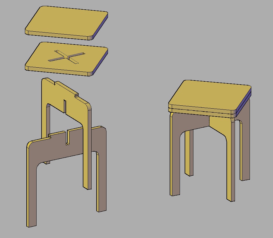

Добавил в программу расчёт небольшого табурета:
А так же поправил, расчёт корпуса на шипах.
Alex75
Сообщения: 27
Зарегистрирован: 19 авг 2012, 12:55
Репутация: 16
Откуда: г. Клин, Московская область
Re: Скрипт на Python для генерации готовой модели
Сообщение Alex75 »
исправил неточность в расчёте табурета (высота табурета) и откорректировал вычисление дуг на ножках, теперь их не нужно дорабатывать

отфрезеровал табурет по чертежу, сгенерённому программой, и обнаружил, что не правильно считался паз, для шипа царги, скорректировал расчёт, загрузил на github.
актуальная версия 0.8.2

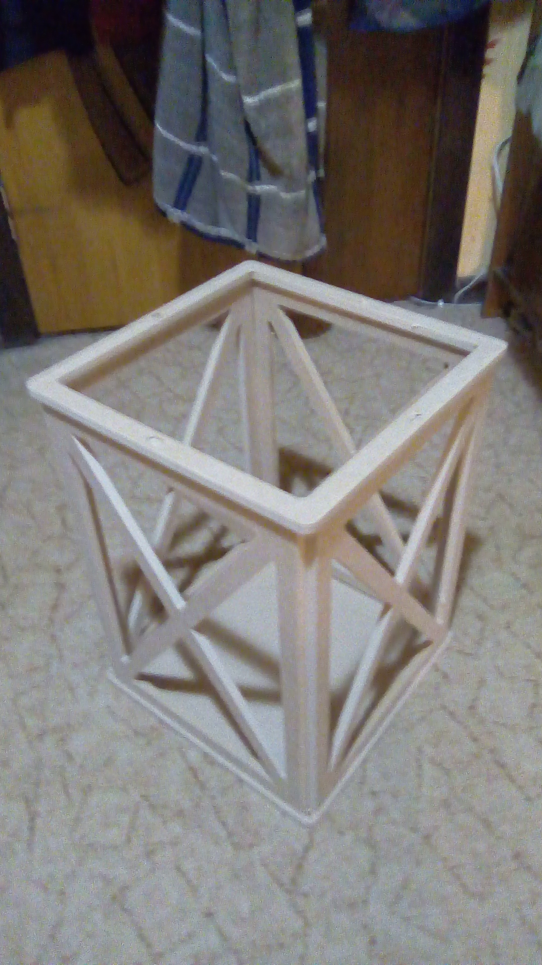

Решил показать как может быть полезна программа. Понадобилась корзина для мусора (бумаги). Поскольку есть доступ к 10 мм. МДФ, рассчитал габаритные размеры по месту, сгенерировал и доработал немного выданный программой чертёж. Результат на фото.
Когда доработаю, добавлю фото результата.

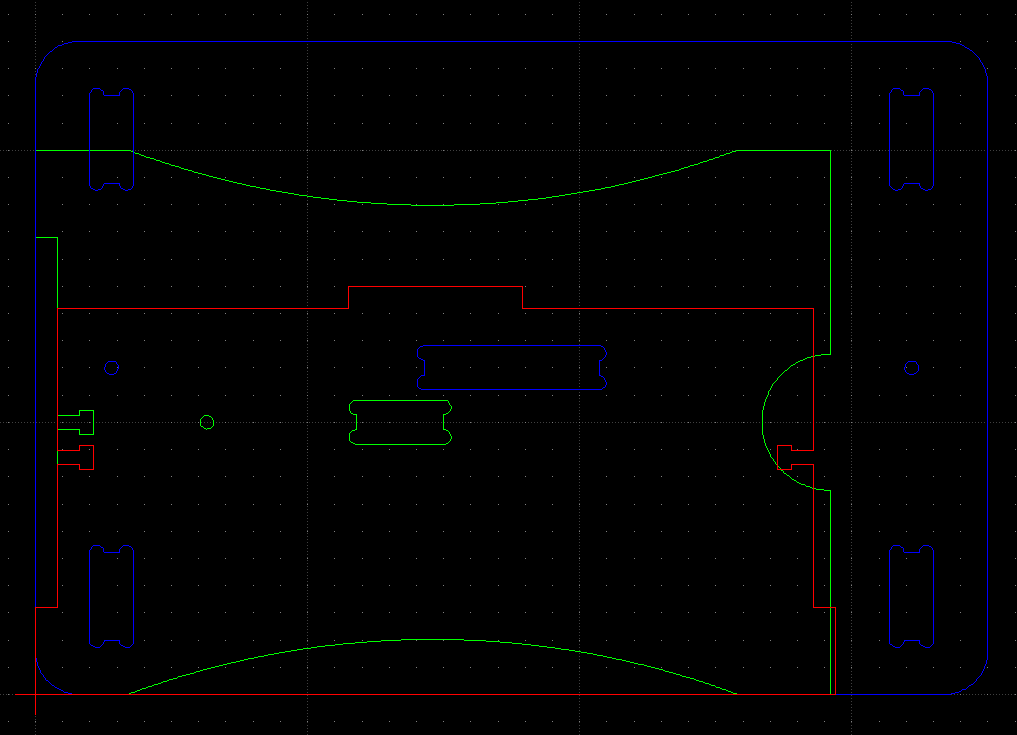

Над программой работа идёт потихоньку, сейчас дописываю 4-й вариант табуретки, вот как выглядит превью этот вариант табуретки в программе:
taburetv4.gif (8258 просмотров) <a class='original' href='./download/file.php?id=200000&mode=view' target=_blank>Загрузить оригинал (35.32 КБ)</a>
Зделал её сборку на винтах, у пазов углы не прямые а с обводом по дуге, что бы не дорабатывать паз, а сразу готовый к сборке снимать со станка.
вот как в LibreCAD выглядит:
