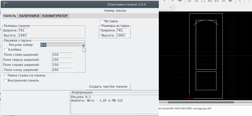

Приветствую читающих.
На работе, цех панелей МДФ, написал скрипт, который генерит из заданных параметров файл DXF, вот небольшой скриншот:
Вид программы и результат работы (18259 просмотров) <a class='original' href='./download/file.php?id=127615&sid=61a472a09984c5b2a07784b27f44672b&mode=view' target=_blank>Загрузить оригинал (69.7 КБ)</a>
Но это так, для понимания что буду делать.
А зделать хочу вот, что: (собственно уже пишу) генератор чертежа готовой модели под раскрой.

Ещё буду дорабатывать интерфейс, но интересует следующее:
- интересует ли кого такая программа?(если да то могу выложить на Github, и напишу инструкцию по установке)
- какие модели считаете нужным добавить? ( есть как минимум пять, которые хочу, а точнее добавлю)
- что ещё на ваш взгляд надо добавить в программу? (интерфейс постарался продумать)
По ходу дела буду пояснять как будет выглядеть программа.

Обновил Github, сейчас там лежит версия 0.7.
В целом сформирован интерфейс, как я его вижу, и программа рассчитывает две модели: простой ящик и корпус на шипах (такие корпуса делают для Arduino).
Программа считает обе модели корректно, во всяком случае делал беглый тест, вроде ничего не искажает. Можно пользоваться.
Замечания и предложения приветствуются.
Есть как минимум несколько моделей которые хочу добавить, после этого могу добавить ещё чью-то модель.
