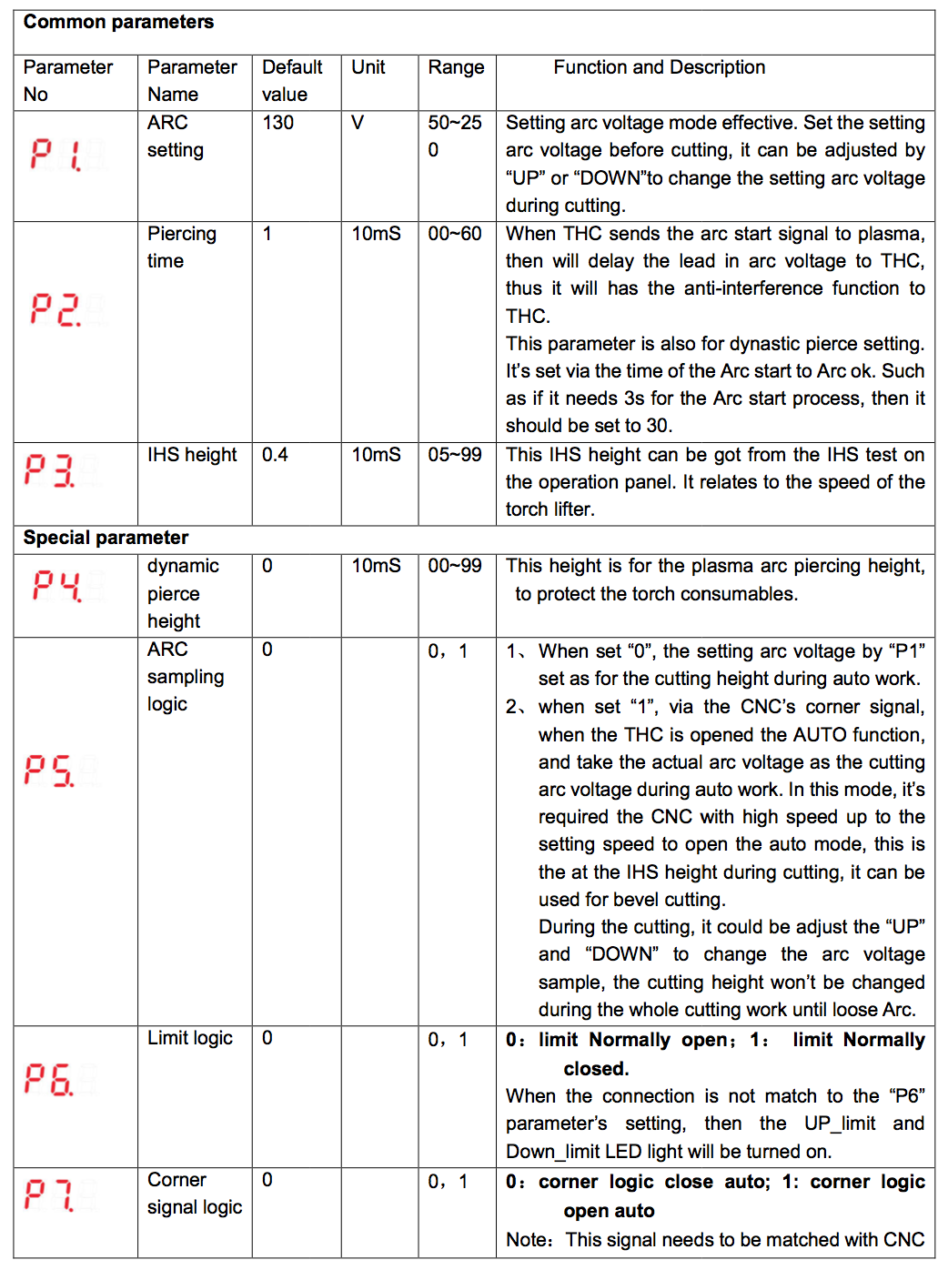

Добрый день, собрал плазменный станок, режет без проблем. Недавно установил регулятор высоты XPTHC-4, не могу найти где настраивать исходную высоту прожига и расстояние между резаком и изделием при резке.
Т.е. мне по спецификации нужно установить расстояние между резаком и изделием - 1.5 мм, исходная высота прожига 2.25 мм, время задержки 0.2 сек и напряжение 72 В.
Из описания команд, только два скрина.
Помогите пожалуйста разобраться, где что вводить

alexey_b писал(а):нужно установить расстояние между резаком и изделием - 1.5 мм
Параметр P1 - arc setting - высота горелки во время резки. Задаётся через напряжение дуги в вольтах. В этот параметр вбивается целевое напряжение дуги. И thc пытается поддерживать это напряжение подниманием и опусканием горелки.
Параметр P3 - IHS - initial heght set - высота пробивки. Задаётся в секундах, не в мм. Ставите там значение, например 1 с. Нажимаете IHS TEST. Чпушка отрабатывает цикл до поджига и останавливается. Если высота устраивает, т. е. горелка остановилась на 1.5 мм, то оставляем. Если горелка остановилась на высоте 1 мм, то добавляем время, 1.5 секунды, например. Выше - убавляем время.
Параметр P4 - dynamic pierce height - высота дополнительного подъёма после поджига. Тоже в секундах. Т. е. когда факел загорелся, и пошло время поджига, горелка поднимается дополнительно на эту высоту. Нужно для пробивки толстых листов. Но если сразу задрать повыше то дуга не достанет до металла. Сначала поджиг на малой высоте, потом подскок дополнительный.
