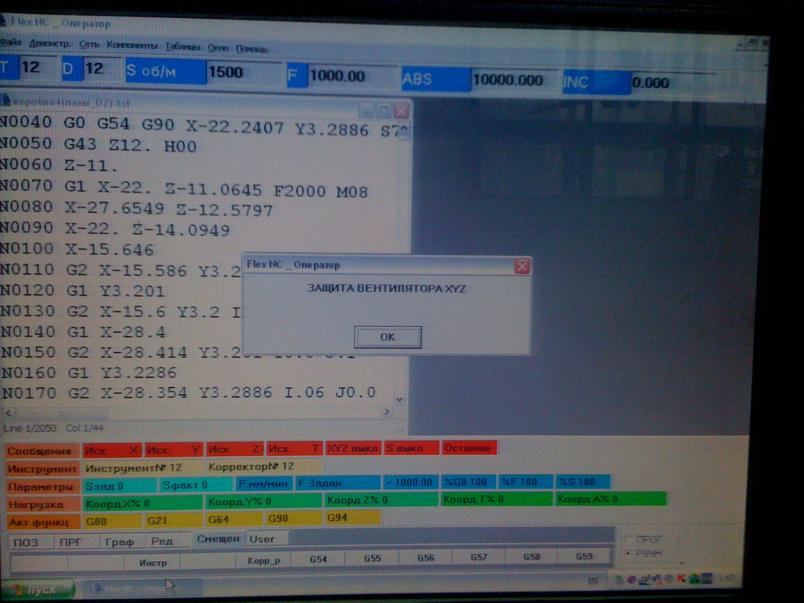

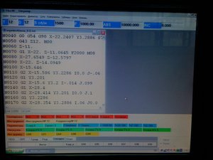

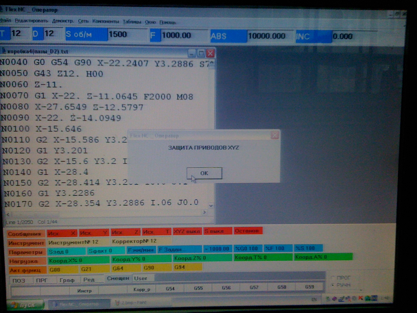

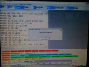

Ребята, выкладываю фотогрфии с ошибкой.
После запуска станка (2758 просмотров) <a class='original' href='./download/file.php?id=5073&mode=view' target=_blank>Загрузить оригинал (607.02 КБ)</a>
После нажатия кнопки для калибровки станка, первая ошибка (2758 просмотров) <a class='original' href='./download/file.php?id=5074&mode=view' target=_blank>Загрузить оригинал (726.62 КБ)</a>
вторая ошибка (2758 просмотров) <a class='original' href='./download/file.php?id=5075&mode=view' target=_blank>Загрузить оригинал (729.03 КБ)</a>
вторая ошибка
Станок не включен (2758 просмотров) <a class='original' href='./download/file.php?id=5076&mode=view' target=_blank>Загрузить оригинал (740.63 КБ)</a>
Станок не включен

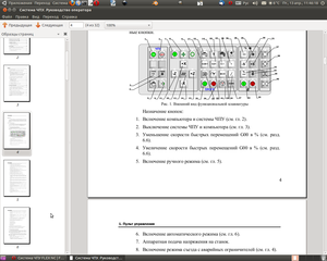

Сообщения: 22776
Re: Станок СМЗ 6М13ВС, ошибка.
У тебя вот такой пульт есть?
Кнопку 7 нажимал?
И кнопку 1...
Снимок-1.png (2747 просмотров) <a class='original' href='./download/file.php?id=5077&mode=view' target=_blank>Загрузить оригинал (222.07 КБ)</a>
