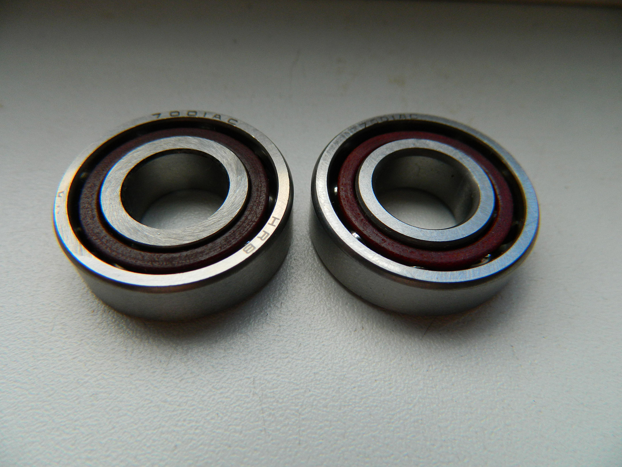

А так китайцы делают дуплексы.
DSCN5719.JPG (6271 просмотр) <a class='original' href='./download/file.php?id=127083&sid=86a616093a6b22ecadb6a663cb11eb42&mode=view' target=_blank>Загрузить оригинал (539.19 КБ)</a>
Интересно какого класса точности получилось. :thinking:

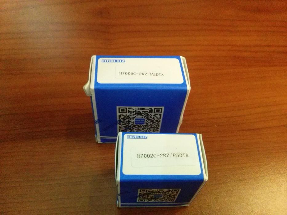

Нашел у продавца HRB, P4 дороже чем P5. Но моя коробка сильно отличается. На моих написано "HRB-HZ". У кого подделка?
https://item.taobao.com/item.htm?spm=a2 ... t=1#detail
Мои:
513343160_3_1000x700_podshipniki-shpindelya-chpu-22-kvt-80mm-2-sht7005-2sht7002-zapchastini-dlya-spets-sg-tehnki.jpg (6231 просмотр) <a class='original' href='./download/file.php?id=127090&sid=86a616093a6b22ecadb6a663cb11eb42&mode=view' target=_blank>Загрузить оригинал (85.01 КБ)</a>

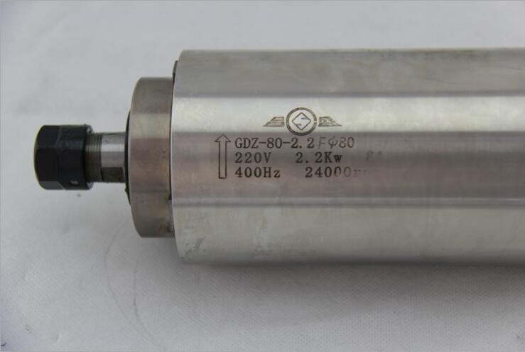

1. Лого с крыльями:
HTB1OJKbLXXXXXcVXpXXq6xXFXXXb.jpg (6209 просмотров) <a class='original' href='./download/file.php?id=127091&sid=86a616093a6b22ecadb6a663cb11eb42&mode=view' target=_blank>Загрузить оригинал (33.65 КБ)</a>

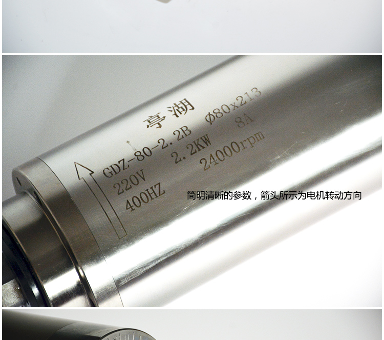

2. Лого из иероглифов (сегодня взял такой себе):
2.jpg (6209 просмотров) <a class='original' href='./download/file.php?id=127092&sid=86a616093a6b22ecadb6a663cb11eb42&mode=view' target=_blank>Загрузить оригинал (203.08 КБ)</a>

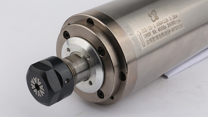

3. Лого с шаром на орбите (даже знаю их сайт http://www.hqd-china.com/contact.html):
TB2.58_hXXXXXcJXXXXXXXXXXXX_!!1849253265.jpg (6209 просмотров) <a class='original' href='./download/file.php?id=127093&sid=86a616093a6b22ecadb6a663cb11eb42&mode=view' target=_blank>Загрузить оригинал (59.42 КБ)</a>
Но этот GDZ-23

Второй.

Я знаю шпиндели GDZ80 3-х видов (производителей/логотипов)
их гораздо больше. их раскрутил либо чаншэн(1я ссылка), либо ханьци (3я), уже точно неизвестно. как просто дешевая серия для деревяшек. а сейчас их лепят все абсолютно, т.к. серию стали искать специально. вот и по второй ссылке что-то безымянное, перегравированное.
