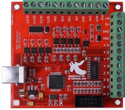

Здравствуйте.
Имеется плата(фото). Чем то похожа на МК1-2.
Может кто сталкивался с такой. Вопрос собственно по настройке шпинделя, но в место частотника нужно подключить привод с аналоговым управлением.
Перерыл и инет, и форум, ничего похожего не нашёл.
Не могу понять какие пины или что там ещё нужно в мач прописать, чтобы получить выход 0-10В. на клемах, которые предусмотрены для этого.

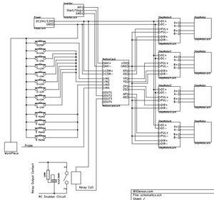

Может поможет. Есть плагин "RNR Motor" к этой плате,без него работать не будет. Так же есть инструкция по настройке этой платы. Правда на Китайском.но с иллюстрациями.

Схемы то есть, тут наверное скорее больше вопрос по настройке мача, чтобы получить выход 0-10В.
