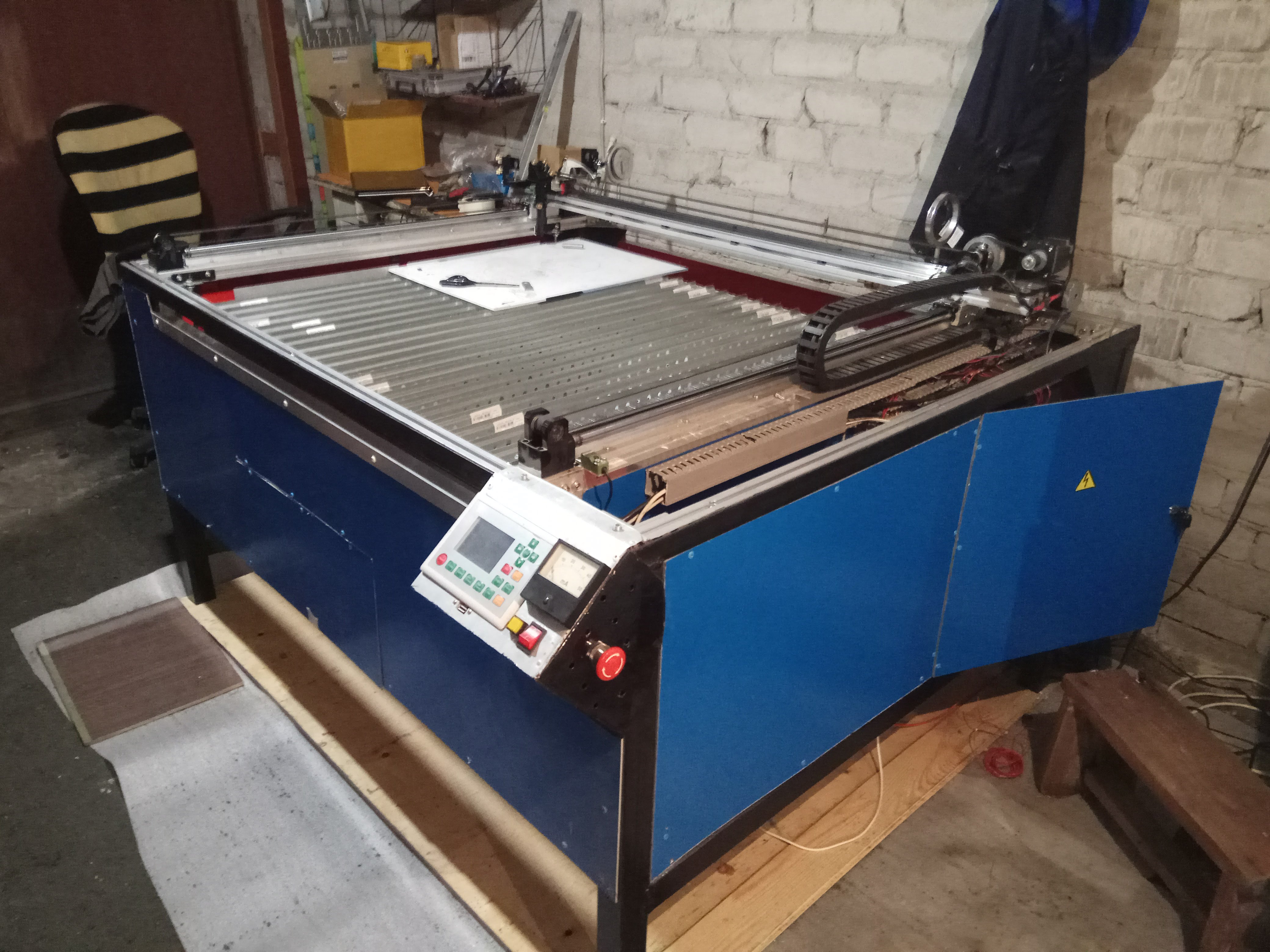

Решил тоже осветить постройку своего лазерного резака, ибо вопросов по постройке в дальнейшем может возникнуть много. Что есть на данный момент: рельс профильный HGR20 на ось Х, рельсы SBR20 на ось У, каретки к ним, причем на ось У сдвоенные. Набор механики с Али https://ru.aliexpress.com/item/1sets-on ... 0.0.Fcc5r1, шаговики Nema 23 + драйвера к ним, где то еще едет контроллер Ruida RDC 6442G, зеркала молибден, труба планируется 80-100 Вт - ещё не покупал, планируется к завершению постройки. Чиллера нет пока, но думаю взять пивной охладитель, компрессор тоже пока не покупал - думаю или взять побольше с ресивером, но шумные они, или эту аквариумную ветродуйку . Пока как то так.

Портал решил делать на профильной трубе 60х30, ибо в пазы на нем в 30 мм хорошо встает почти вся механика, сверлить практически не надо ничего и ошибиться практически невозможно в разметке. Все крепиться на болты с т гайками и т сухарями, можно потом подправить если что не так.

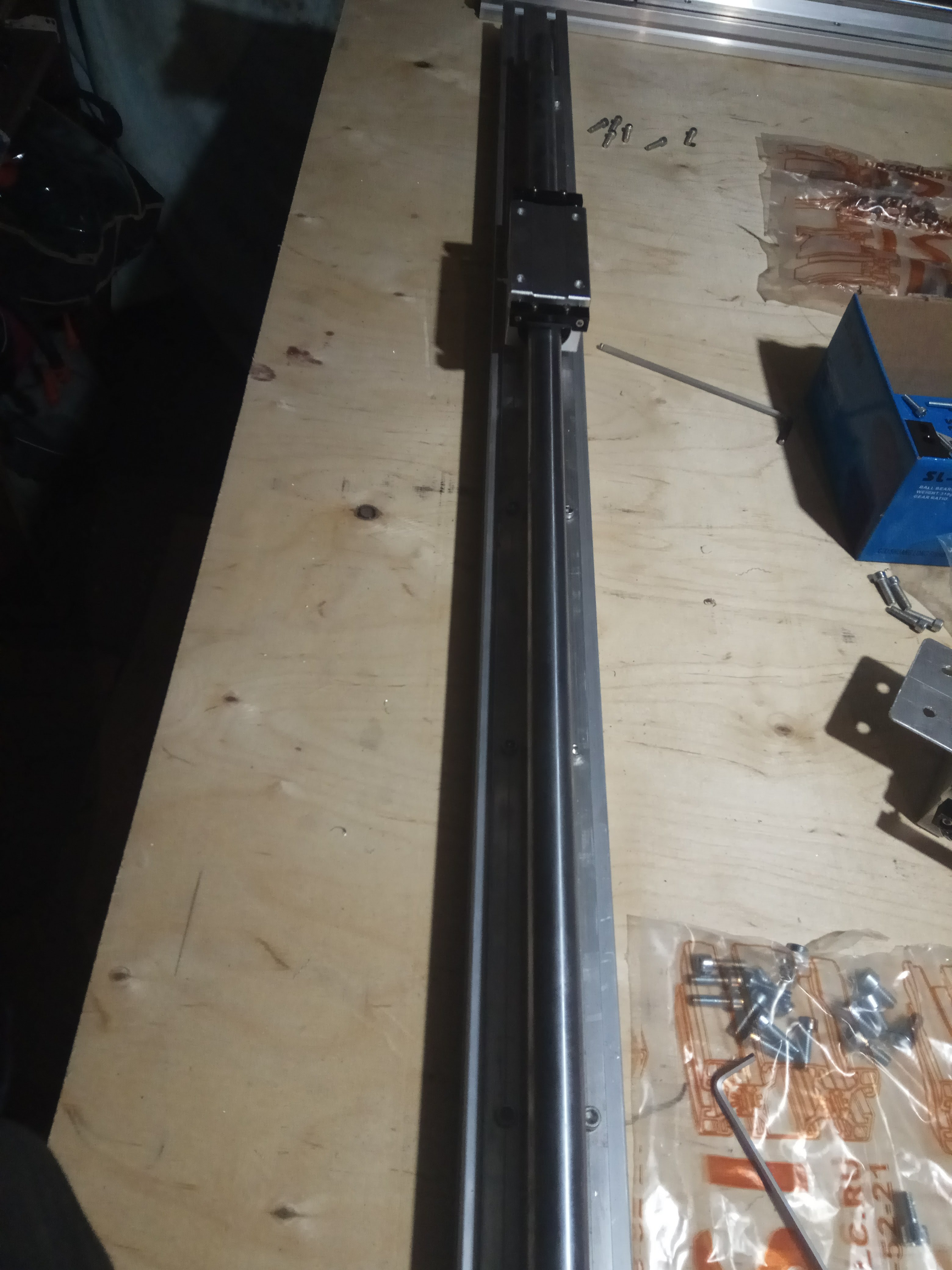

Сообщение mehon »
Вот так вот пока выглядет ось Х, пришлось немного потрудиться чтоб закрепить рельс - много дырок и резьба, зато сидит как влитой

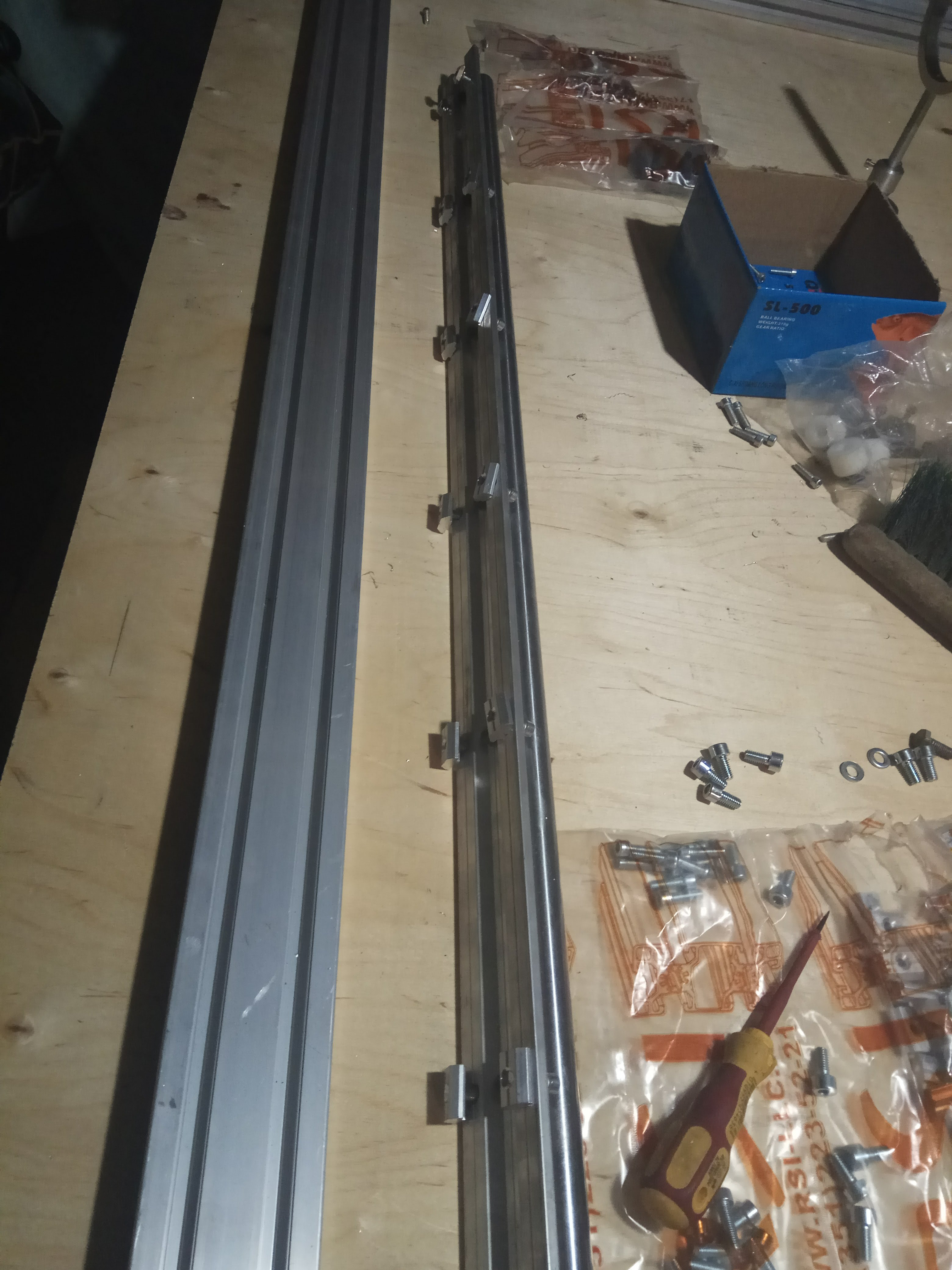

Решил взяться за ось У, но тут встала одна проблема, рельс тоже будет крепиться в пазах профиля, т.к по крепежу он тоже подходит. я купил только т-гайки для крепления, но они вертяться в пазу и возможности поправить их по рельсой не будет, заказал сейчас т-сухарей под это профиль, послезавтра заберу. да и вообще, кто соберется тоже на профиле собирать, берите сразу сухари, с гайками всего рубль разница. Хотя гайки можно через верх паза вставлять, сухари только с торца

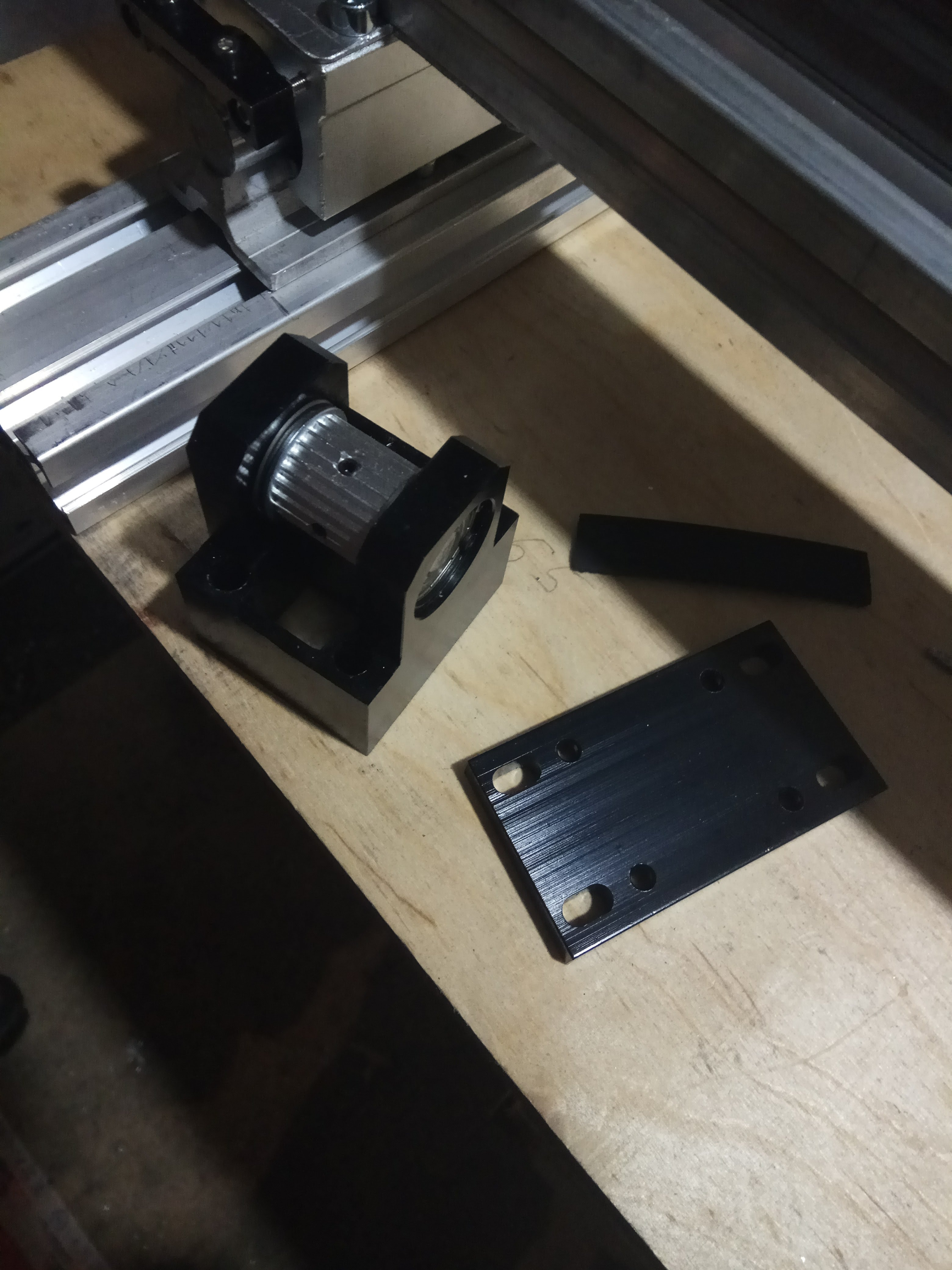

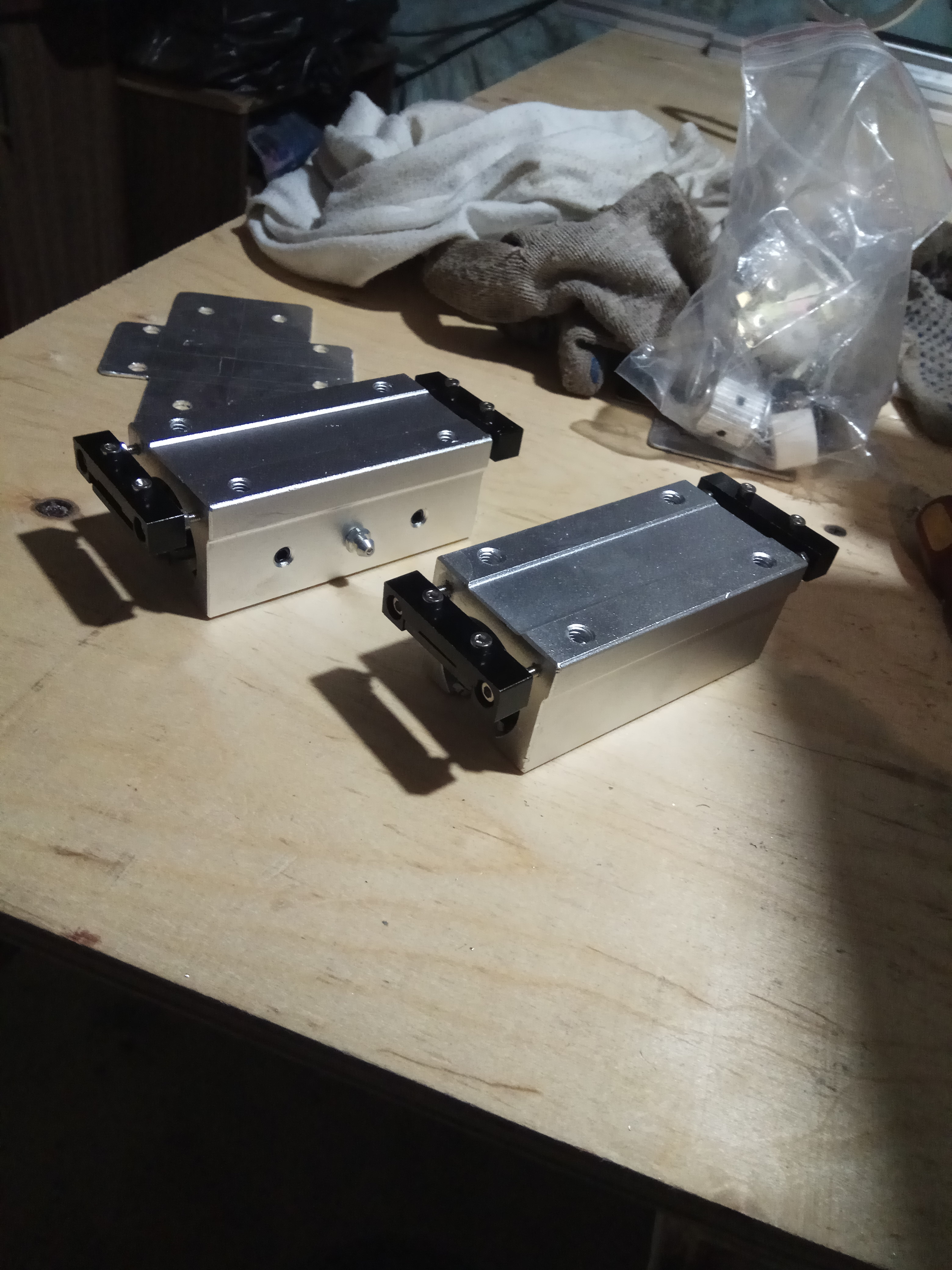

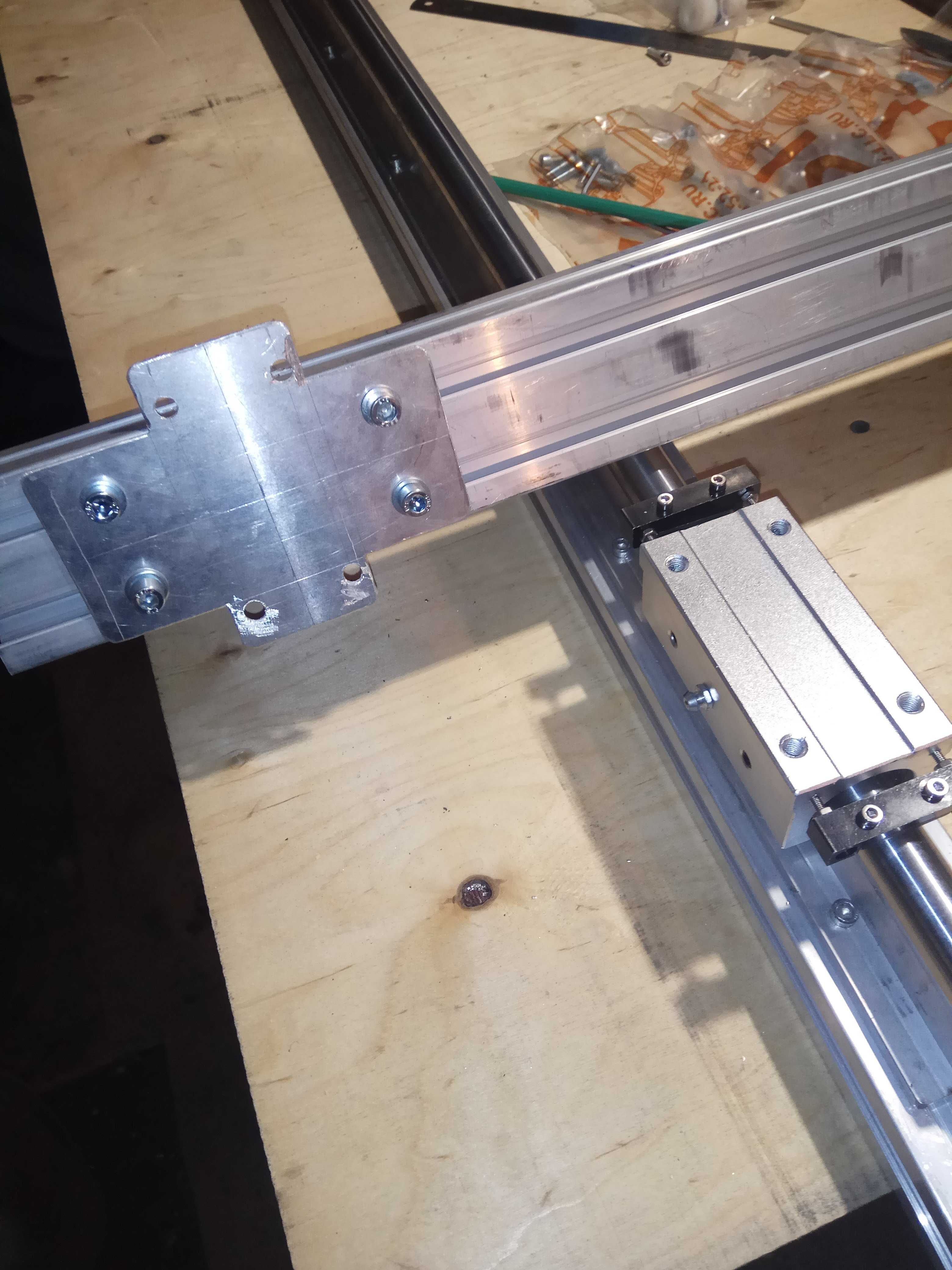

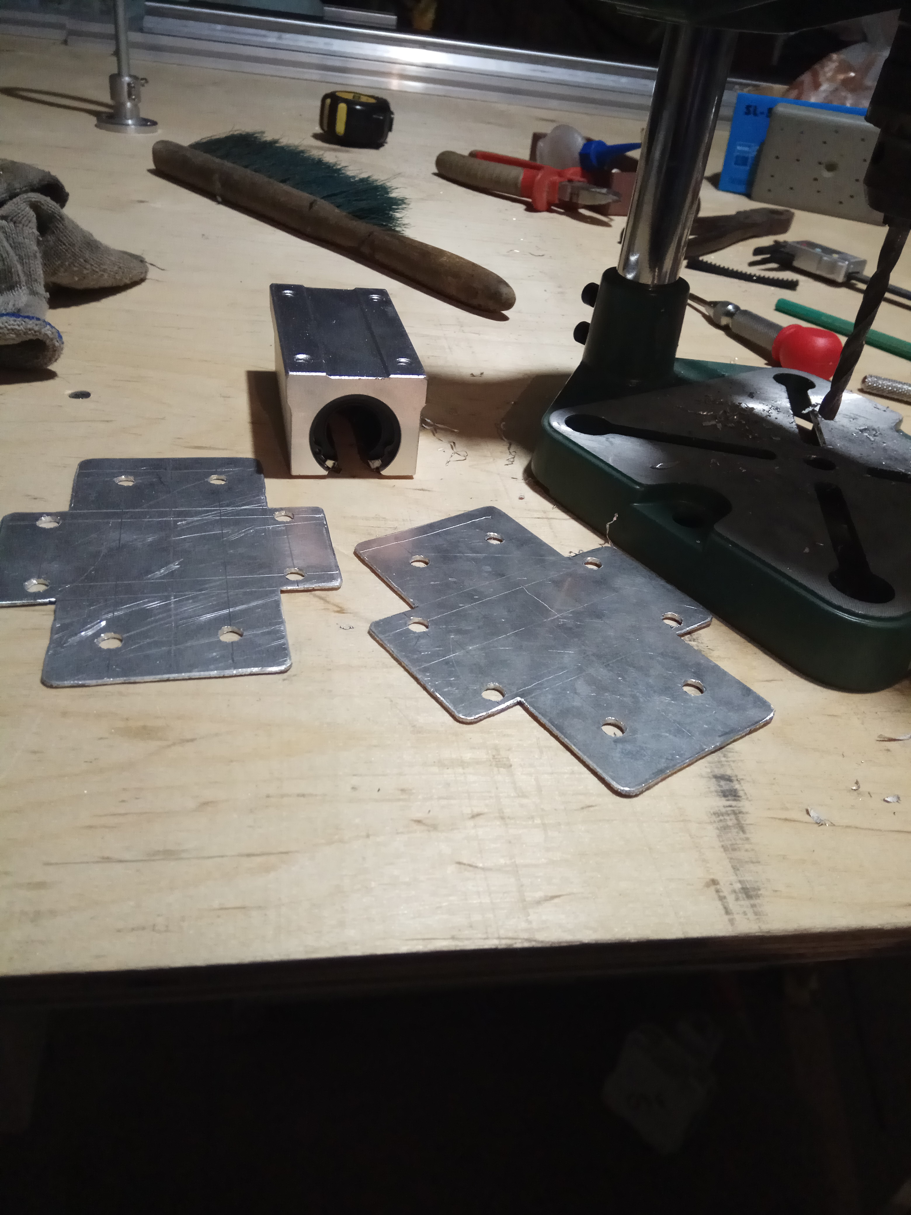

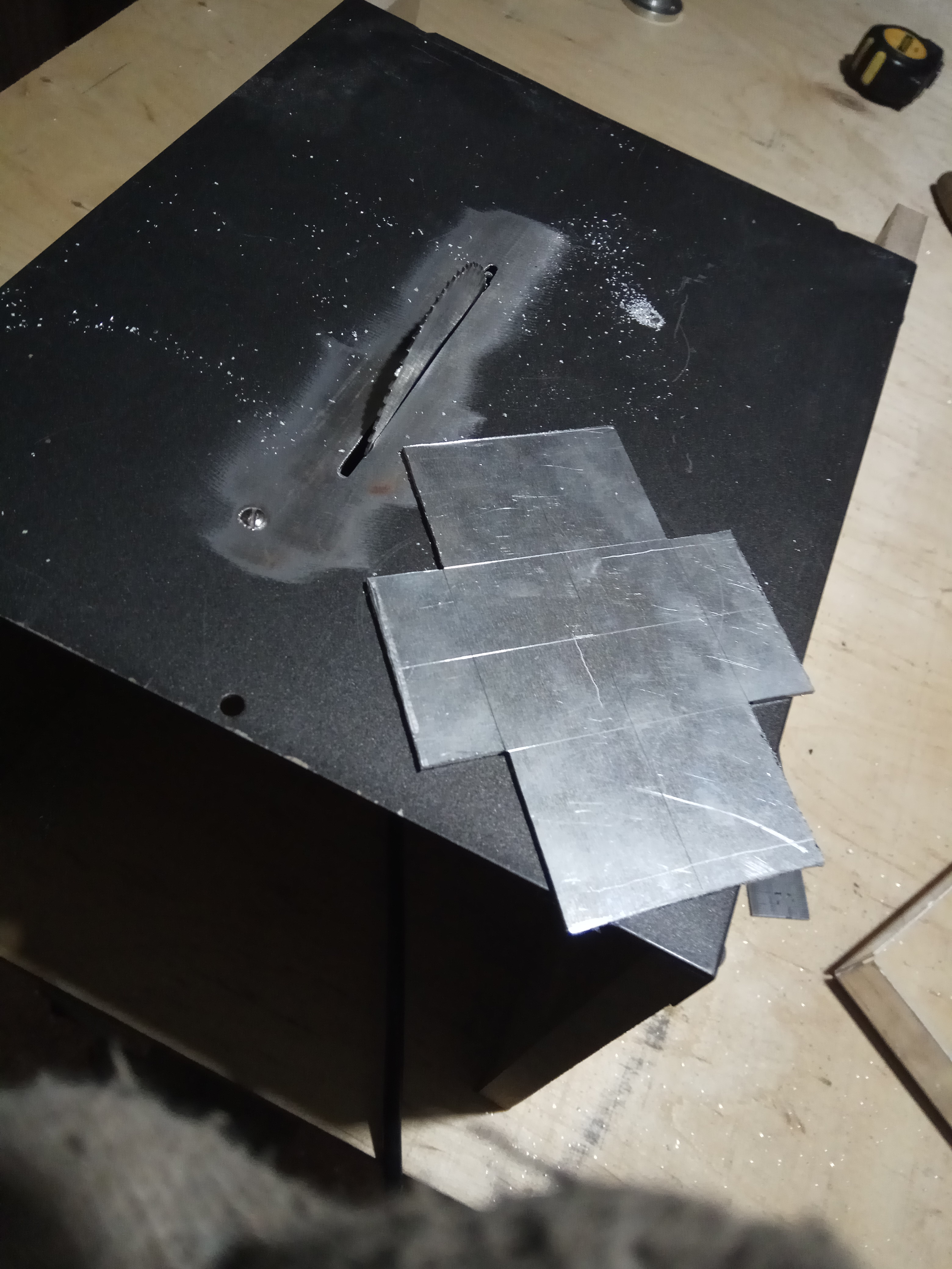

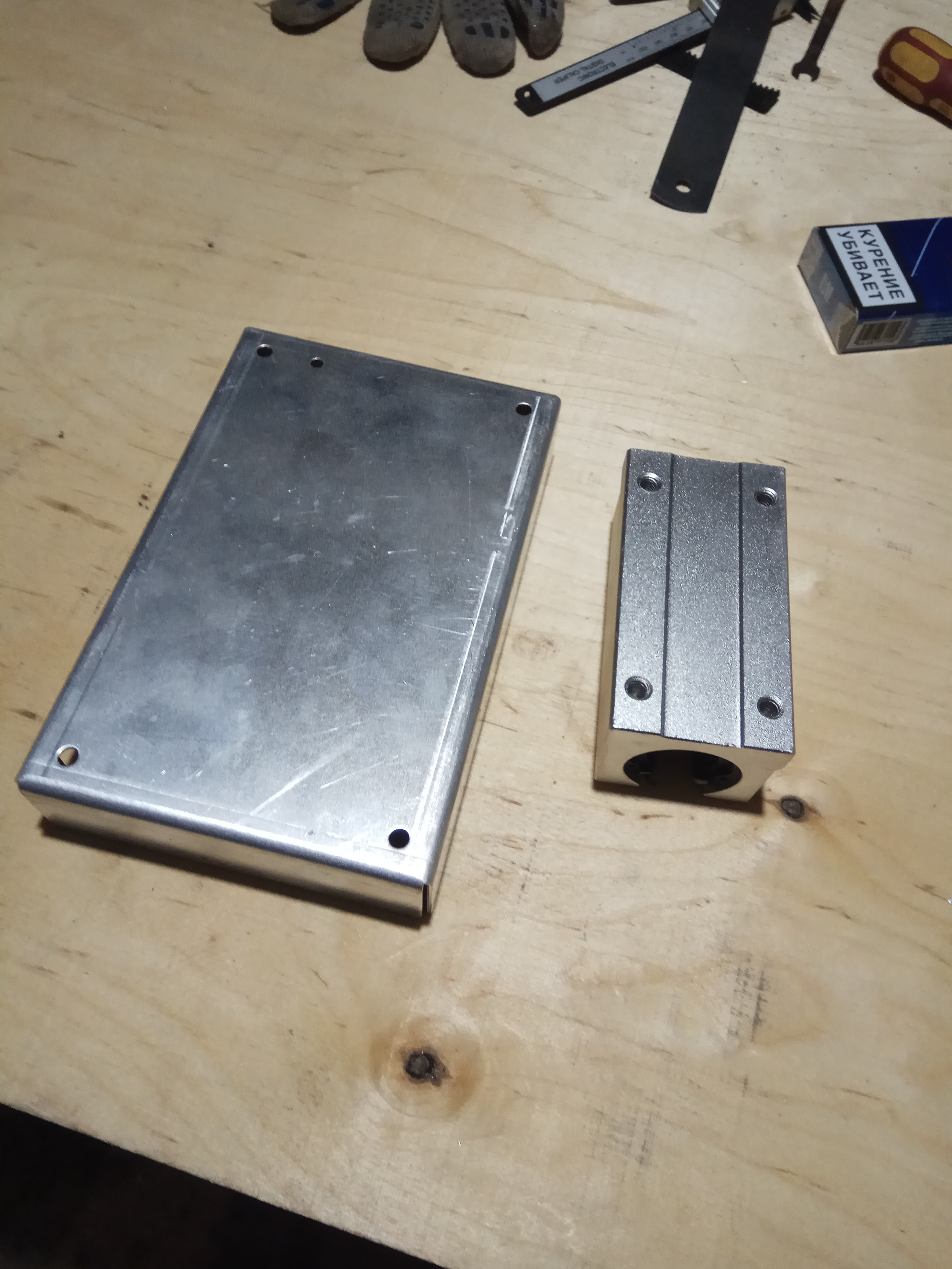

а пока занялся слесаркой, сделал планки для соединения оси Х с блоками подшипников

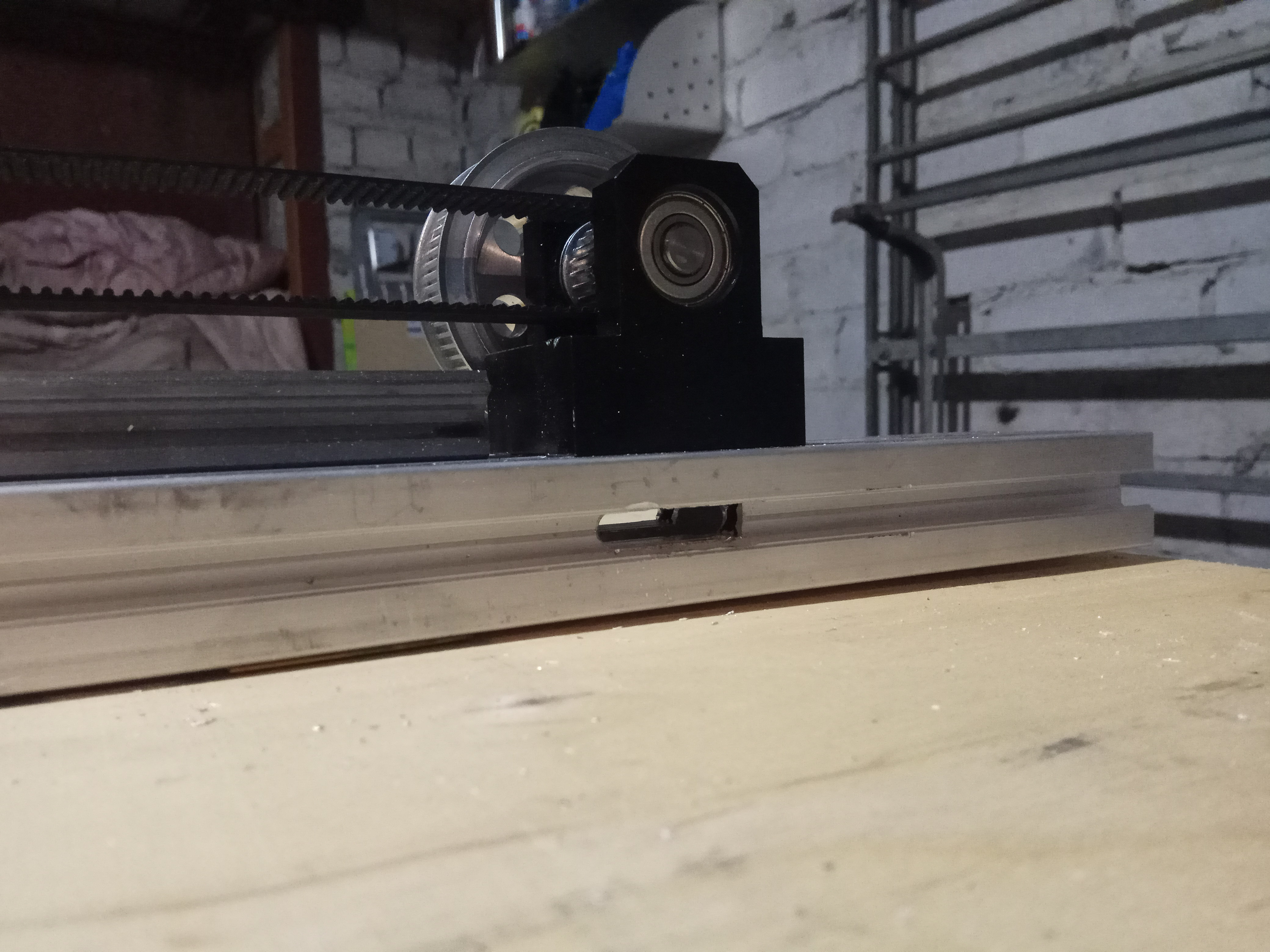

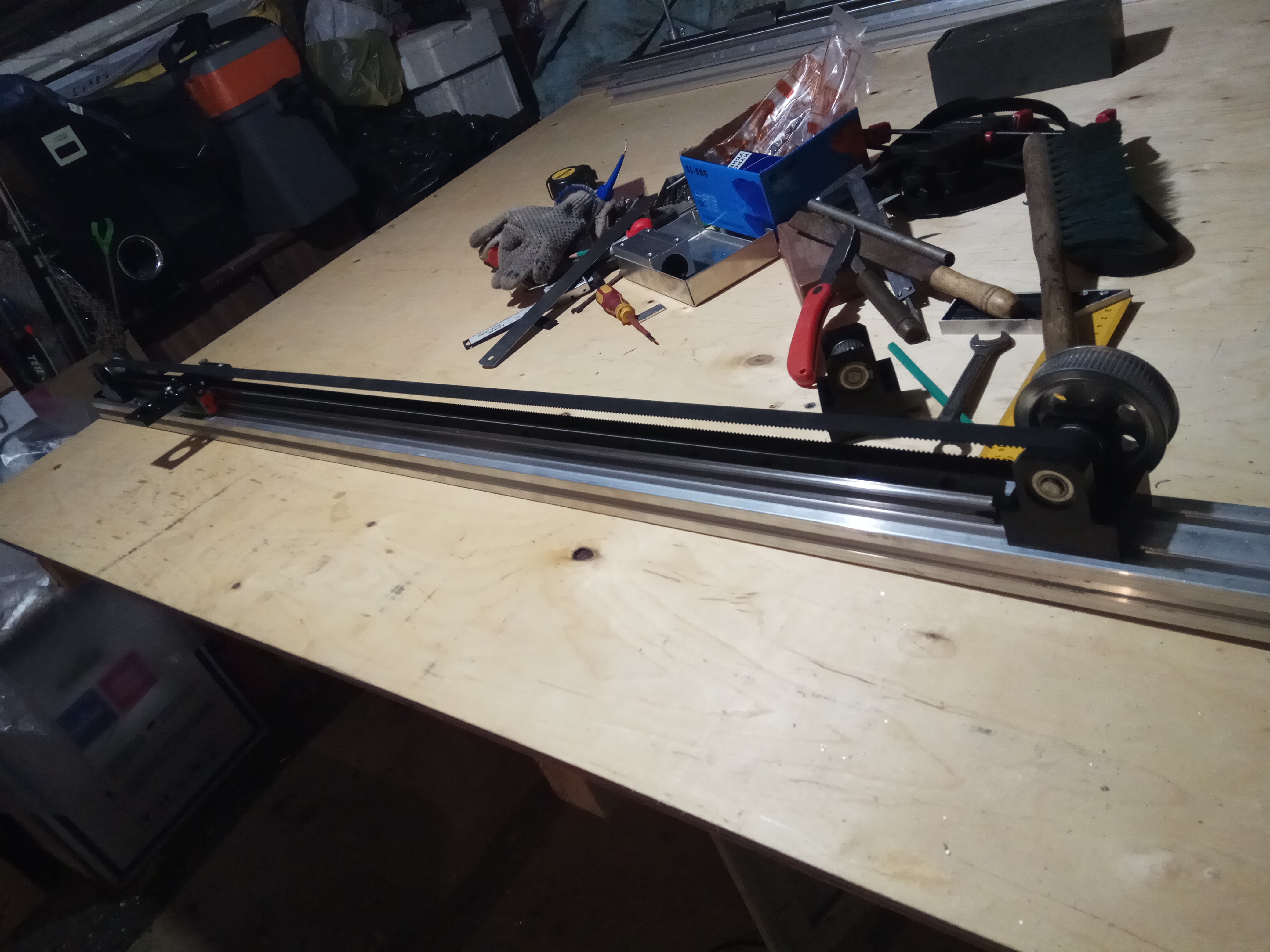

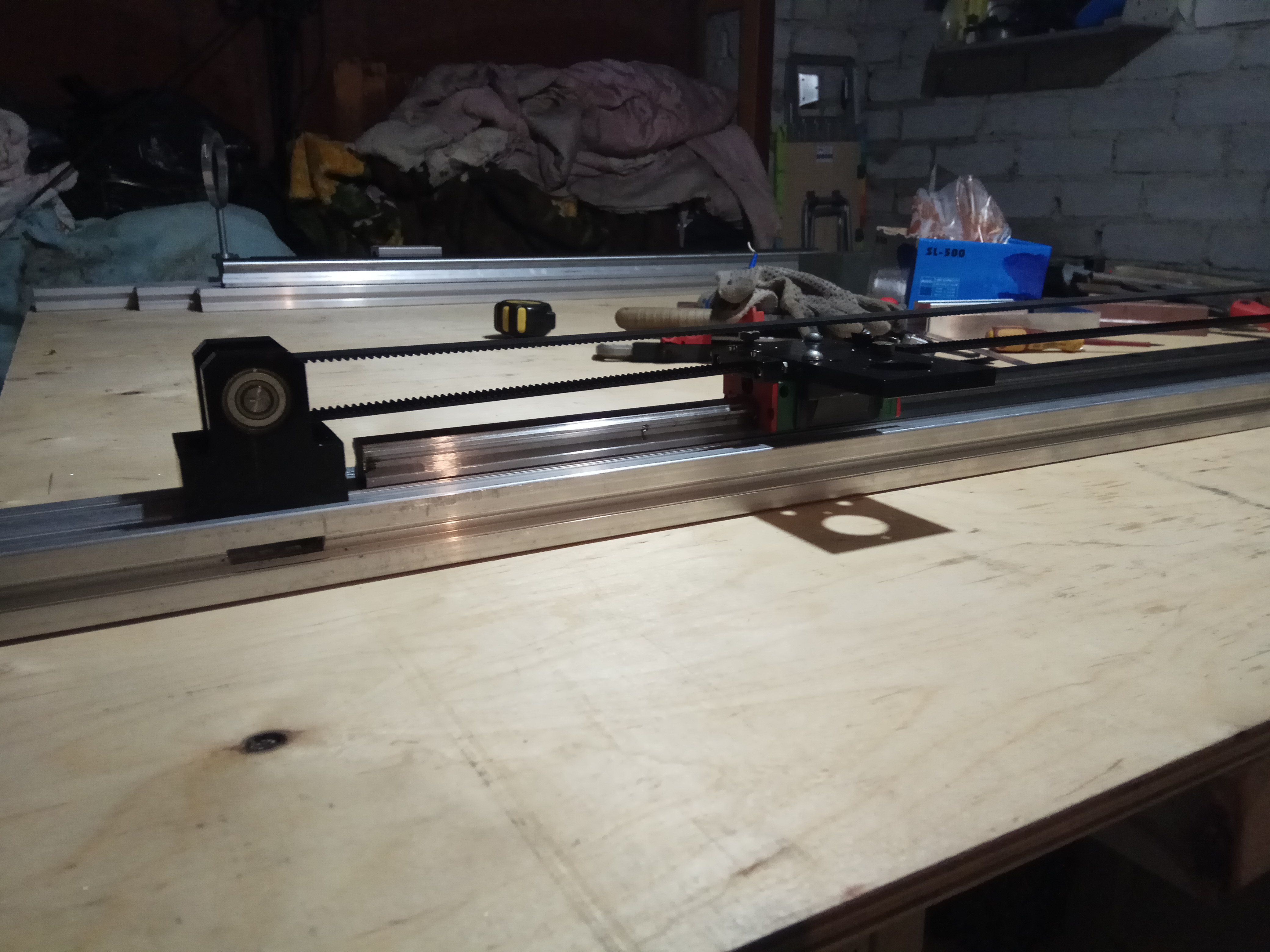

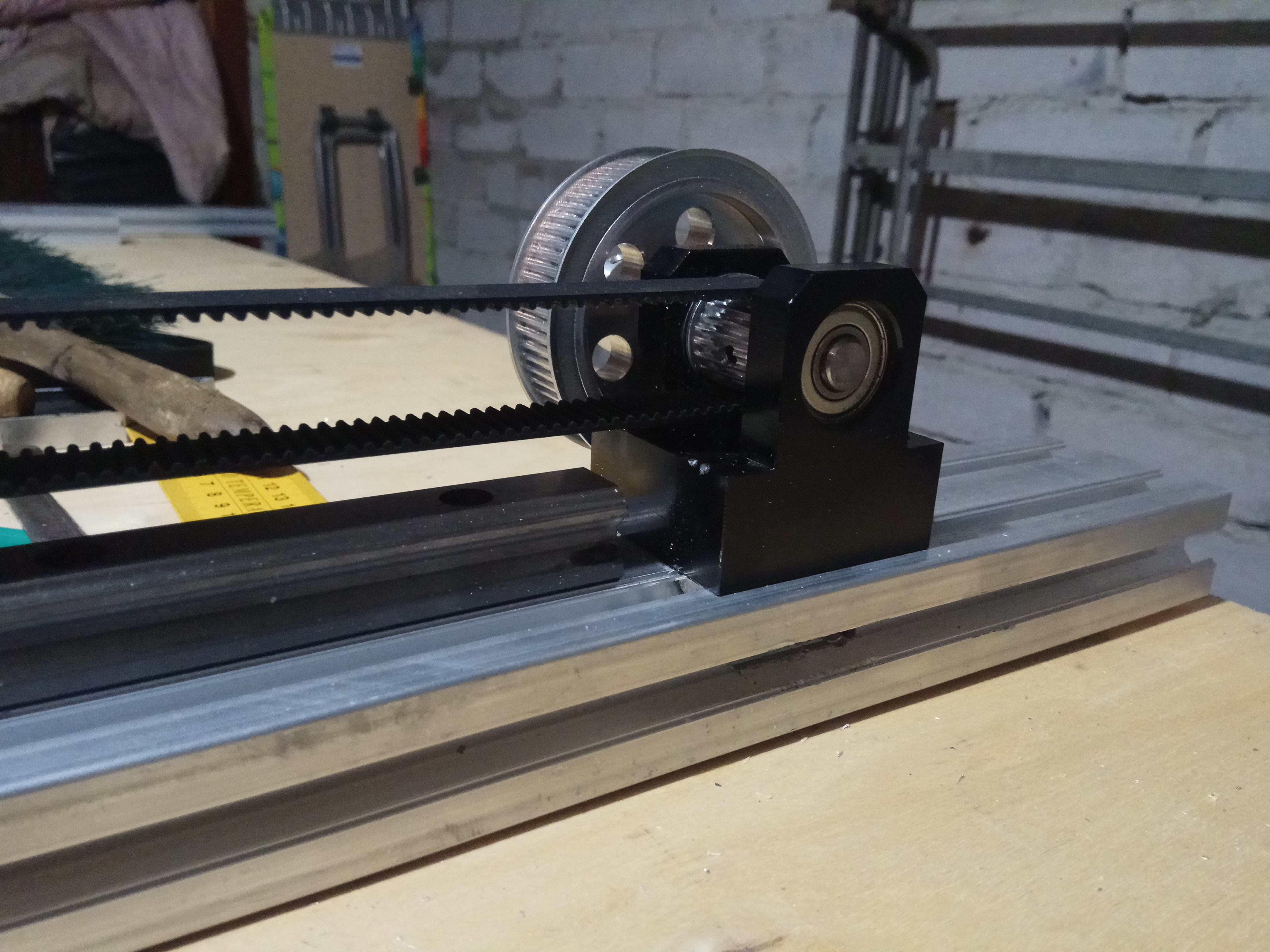

Натяжители ремней тоже решил прикрепить к блокам подшипников, померил вроде на этот уровень выходят

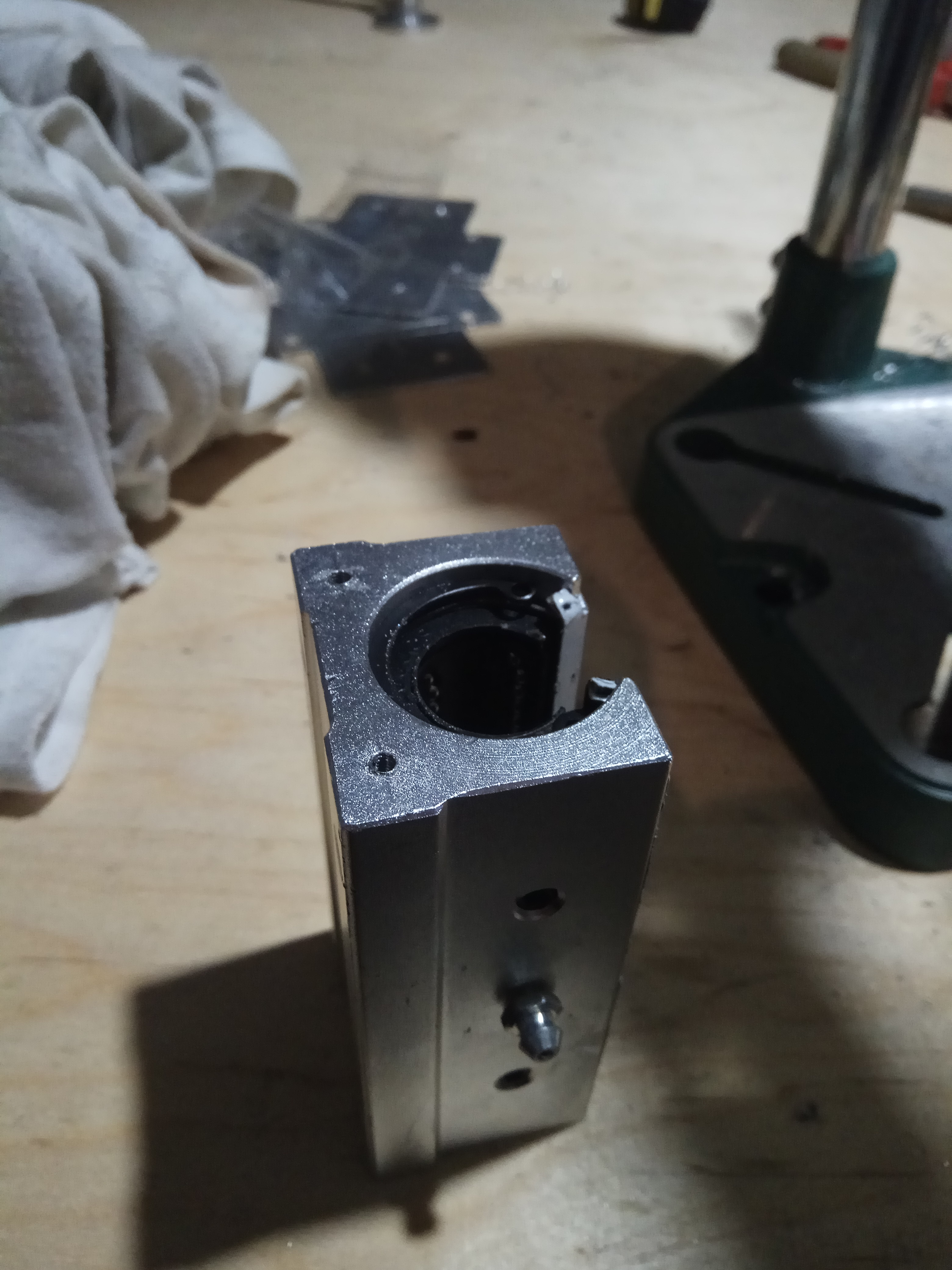

у меня тут вопрос возник, на каретках есть штуцера под тавотницу, чем их лучше смазывать?

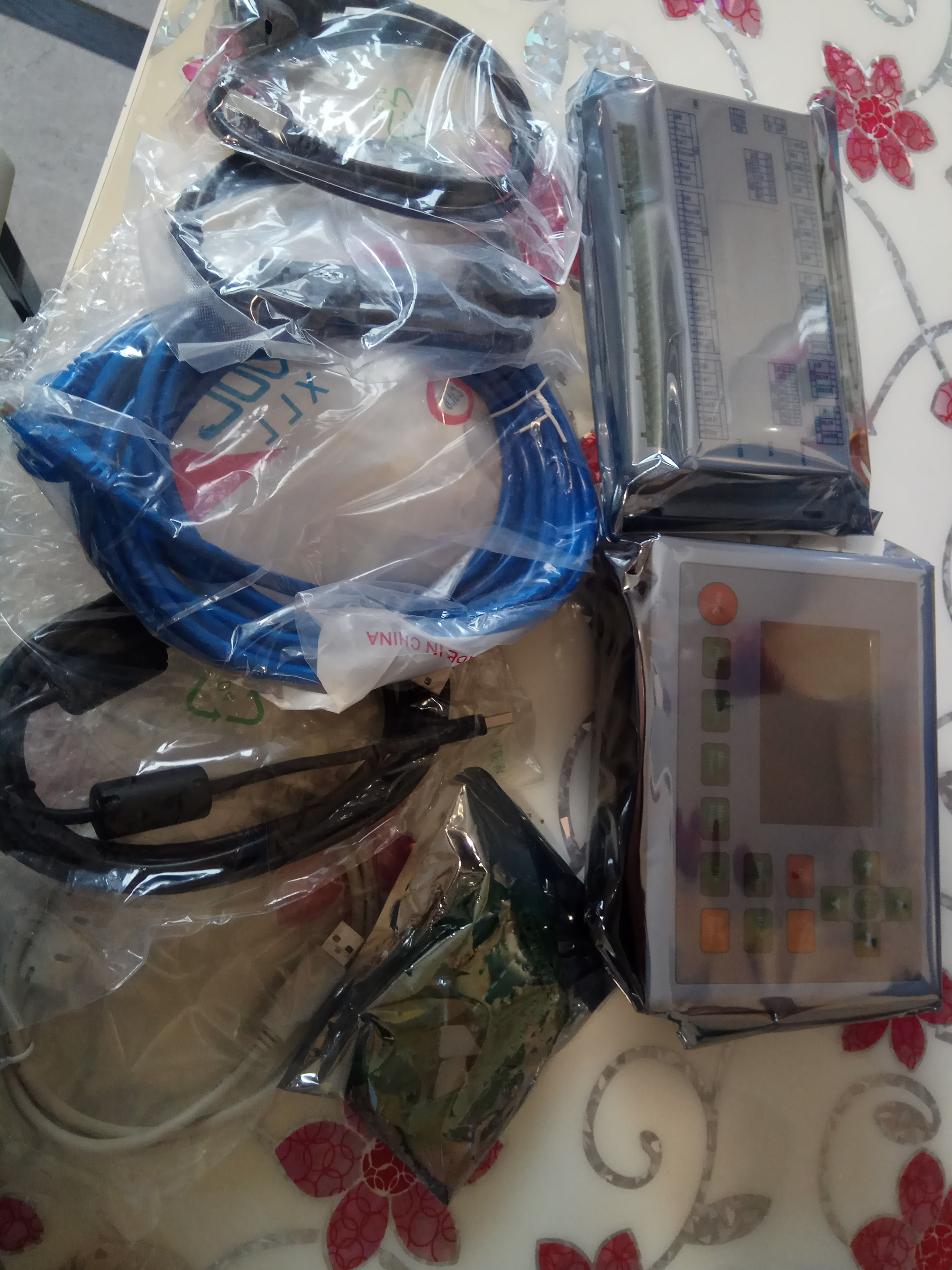

Продолжу обзор сборки, пока время есть. Ну во первых приехал контроллер, все в комплекте, мне понравилось, но не включал еще.

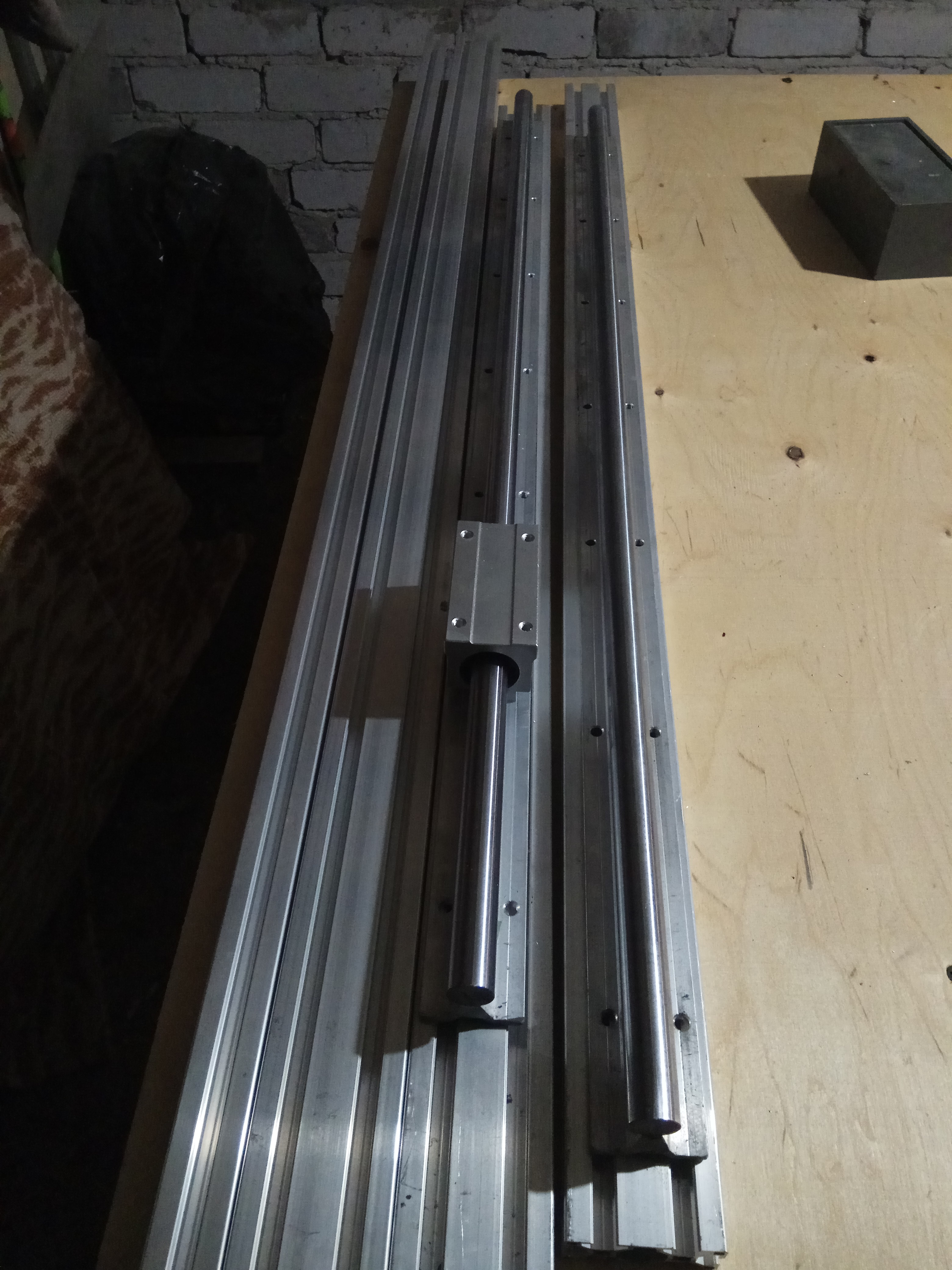

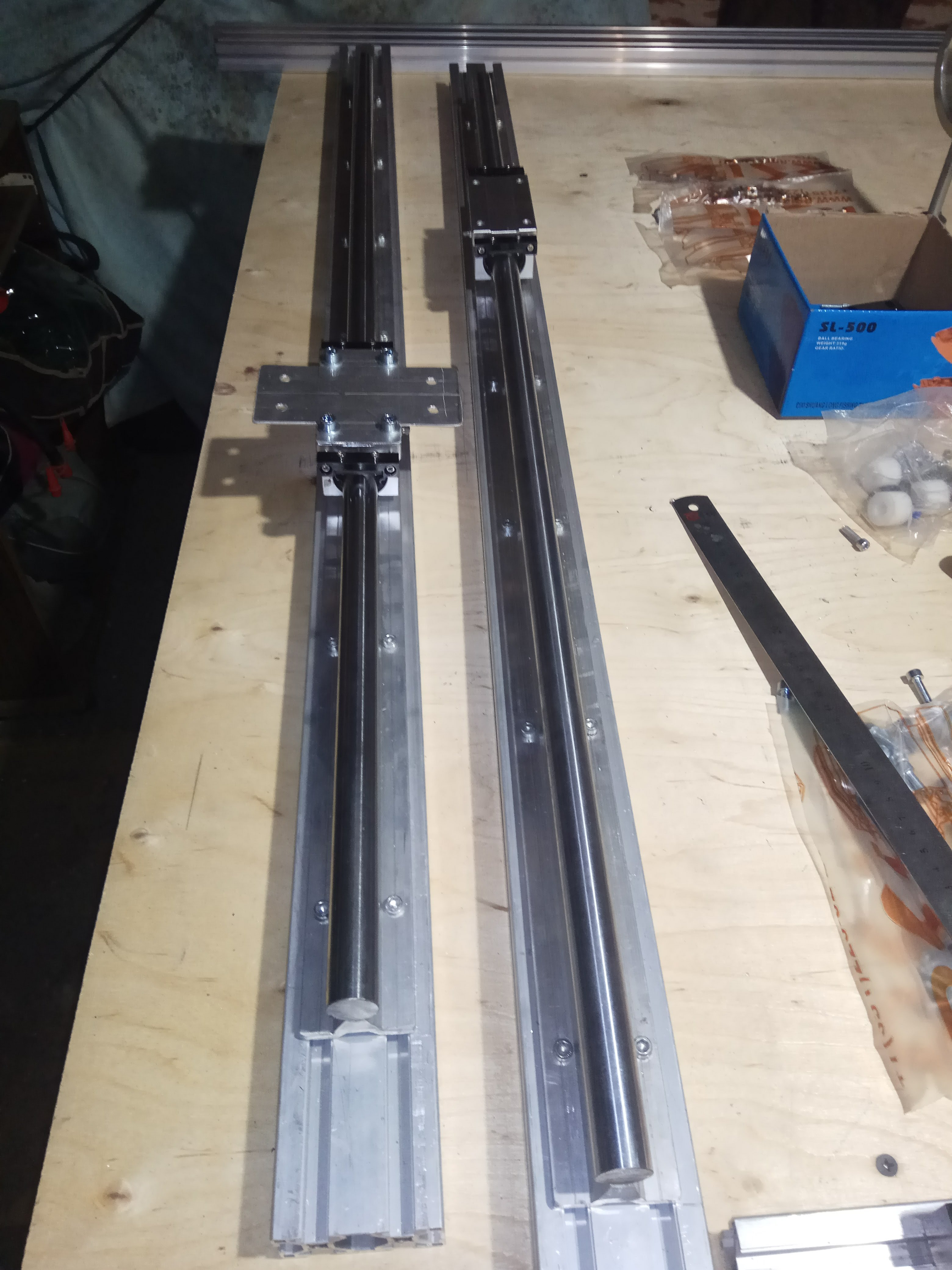

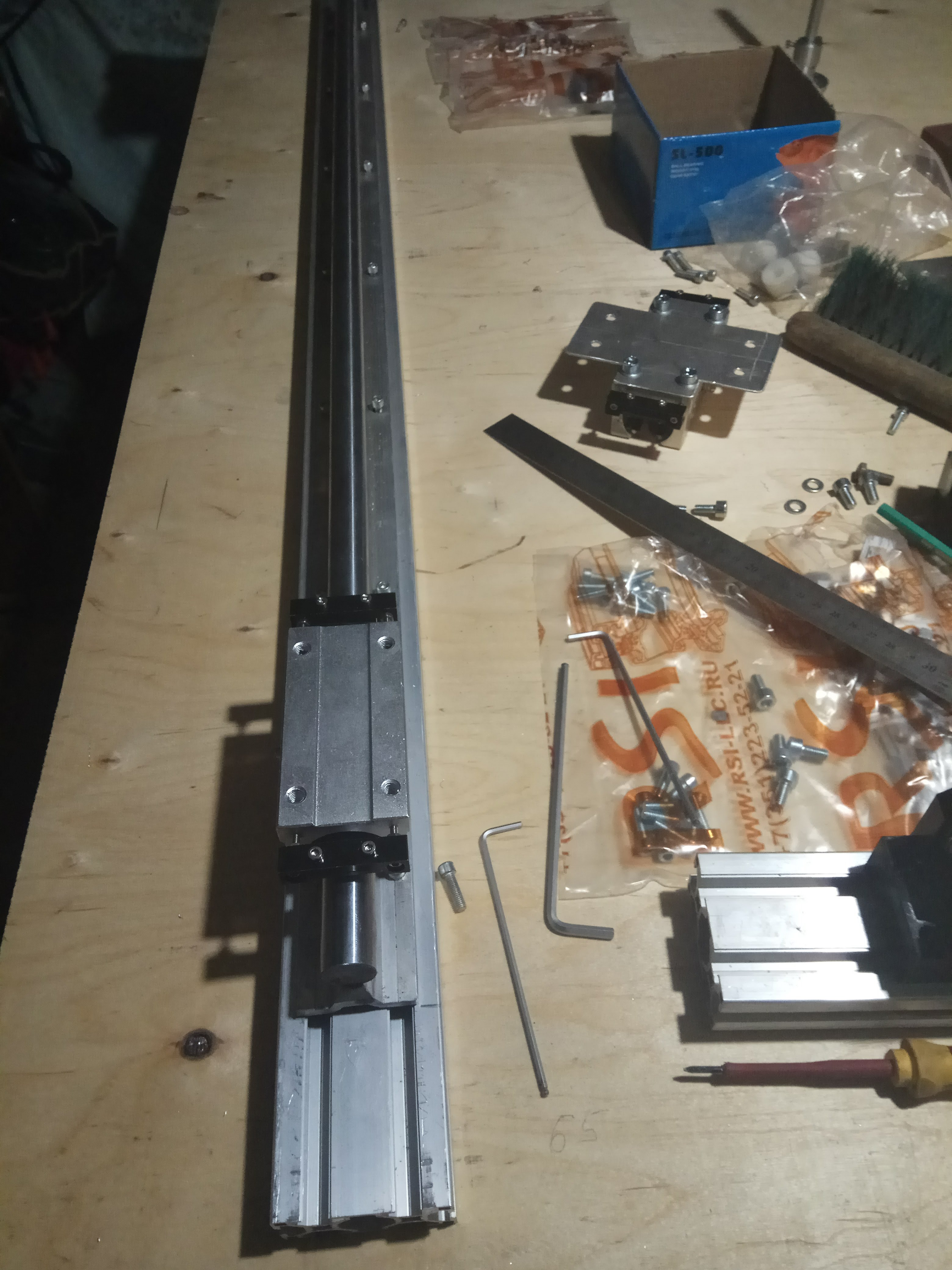

Еще забрал метизы, стал собирать рельсы на ось У, тут вышла маленькая промашка - болты что у меня были оказались чуть длиней и упирались в пазу, пришлось стачивать по 14 болтов на рельс, но вообщем то собрались неплохо

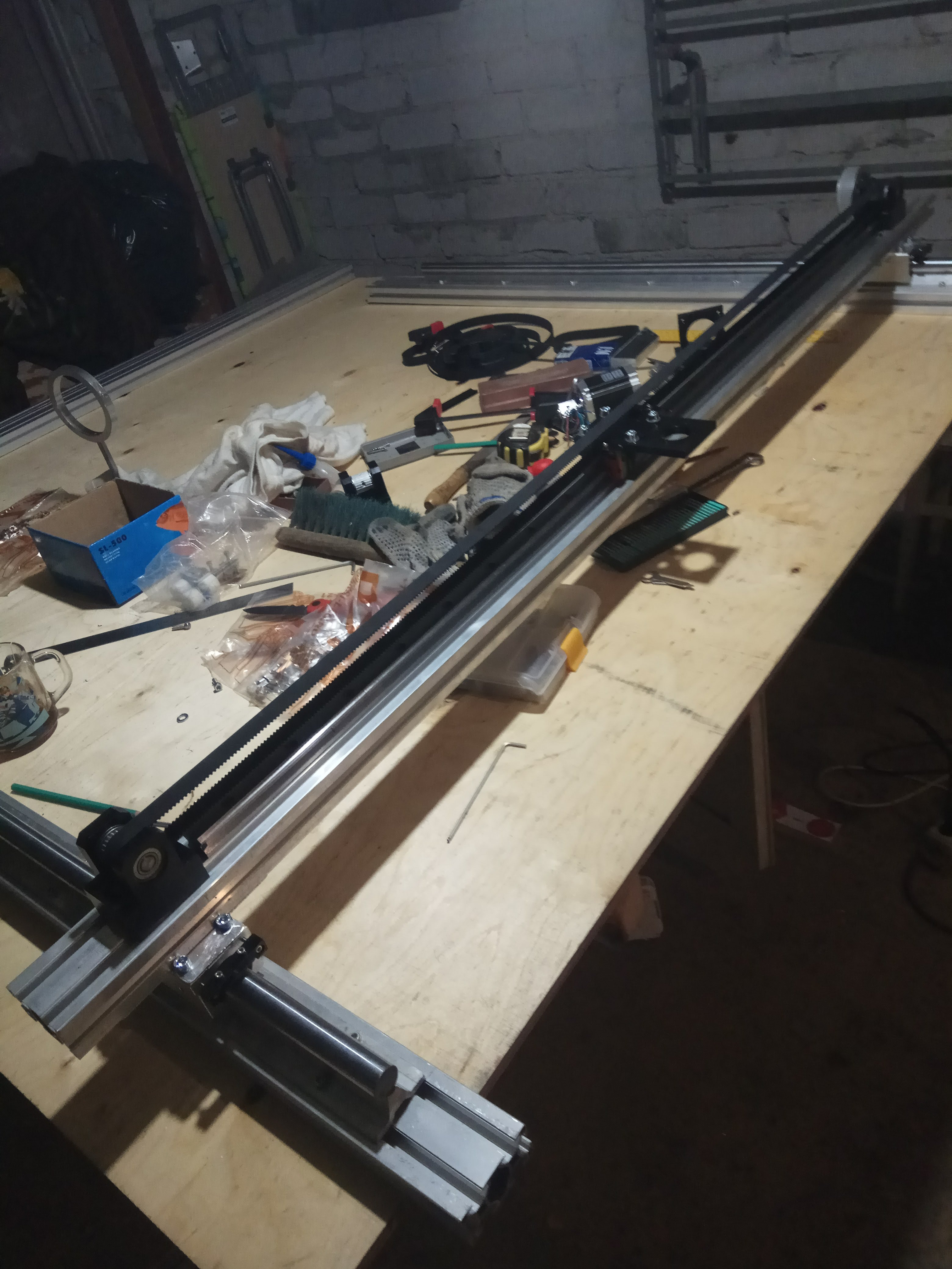

Ну и решил примерить все

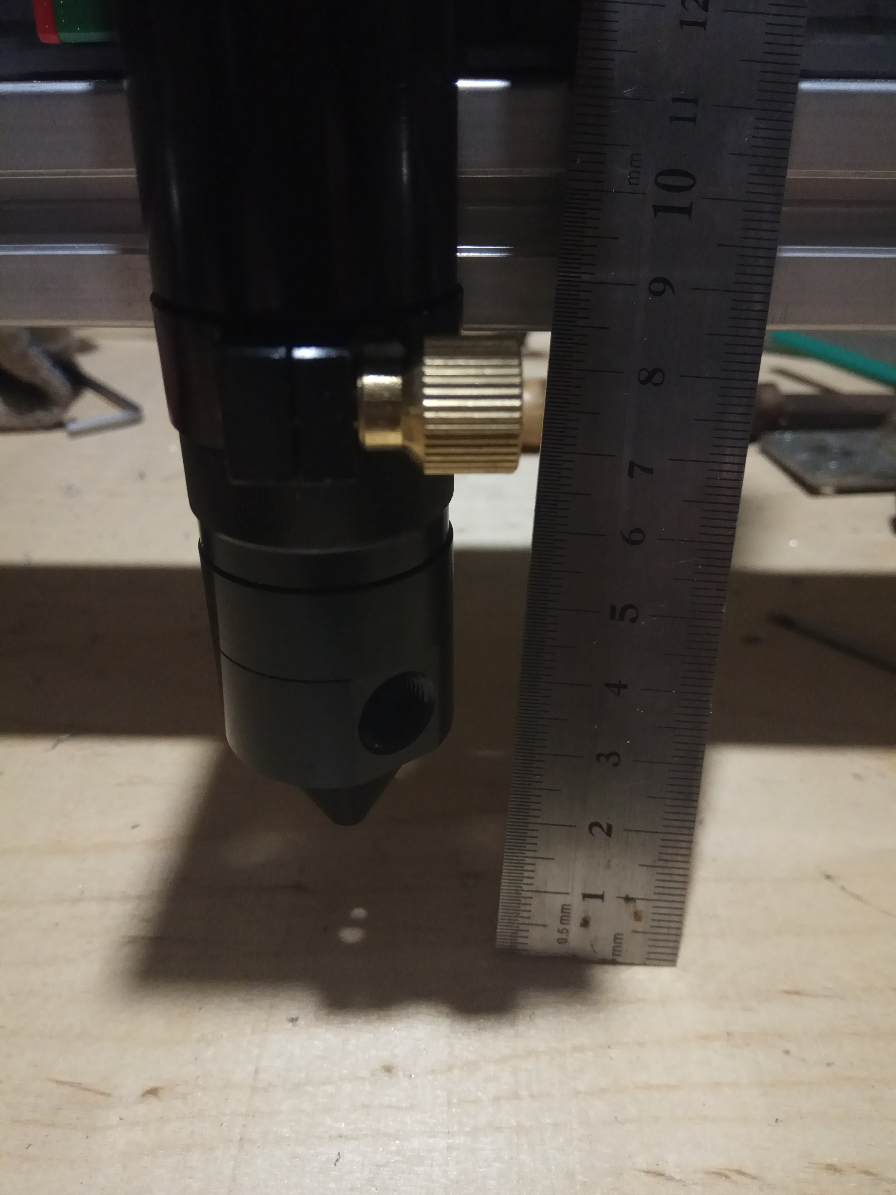

Сообщение mehon »
у меня вопрос такой, поставил головку на место, думал стол прям к профилю крепить, он у меня стационарный будет, так вот, расстояние от нижнего края профиля до головки примерно 2 см, это при полном задвинутом тубусе.Какое расстояние оставлять для регулировки, от головки до стола?

Сообщение Andy52280 »
А вот чтобы такого вопроса вообще не возникало, люди и делают подъемный стол. :)
Расстояние зависит от используемой линзы, ее расположения в голове и толщины материала, с которым будете работать. Самая, пожалуй, распространенная линза - двухдюймовая (50,8 мм). И гравировка и резка до 5-6 мм нормально идет. Далее определить точку фокуса. Обычно где-то на расстоянии 6-10 мм от кончика сопла. Далее толщина материала. Далее вылет ламелей. Возможно, на ламели или вместо них потребуется положить сотовый стол. Вот и придется почесать в затылке, чтобы все это учесть. Так что подъемный стол махом избавляет ото всех этих забот. Хотя и усложняет конструкцию, это да.
arkhnchul
Сообщения: 1754
Репутация: 339
Откуда: москва
Re: Лазер СО2 по фанере, акрилу 900х1200
Сообщение arkhnchul »
до поверхности стола (или вершин ламелей) должен доставать почти полностью выдвинутый тубус. Так его можно вытащить из головы, не снимая стол, и останется достаточно длины для фиксации в оной голове (толщина материала + высота фокуса).

Не хочу пока заморачиваться с подъёмным столом, заказы ждут. Может потом и реализую. Хотя в голове вертится идея приделать привод из какого нибудь мелкого шаговика к тубусу и фокусировать головой. Ещё по поводу фокусировки, тоже планирую использовать 2 дюймовую линзу, так вот как я понимаю фокус до материала должен быть в пределе 50,8 мм, а у меня в голове от посадочного места линзы до конца сопла около 56мм?
dima7411
Сообщения: 1036
Репутация: 337
Откуда: Копейск
Сообщение dima7411 »
Линза 101,6мм (4') вполне себе позволяет огрехи в фокусировке, в т.ч. и по ходу резки, например, если фанерка не очень ровная, или её гнуть начинает в процессе резки.
С короткофокусной это уже не прокатит.
Но, для гравировки мелких деталей, короткофокусная мне больше нравится, но тут и труба участвует )
Подъемный стол - кому как. По задачам, желаниям и хотелкам.
На размере больше 600х900 можно и разделить стол на два сотовых, разных размеров, замена одного сотового на ламельный или под 400мм коробку, или море вариантов.
