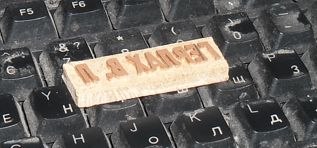

Нет, конечно, просто мне не нужен большой станок, я работаю на 1610 и мне его возможностей вполне хватает уже сейчас, а не через год. Кроме клише я могу ещё кучу вещей на нём делать, если понадобится.

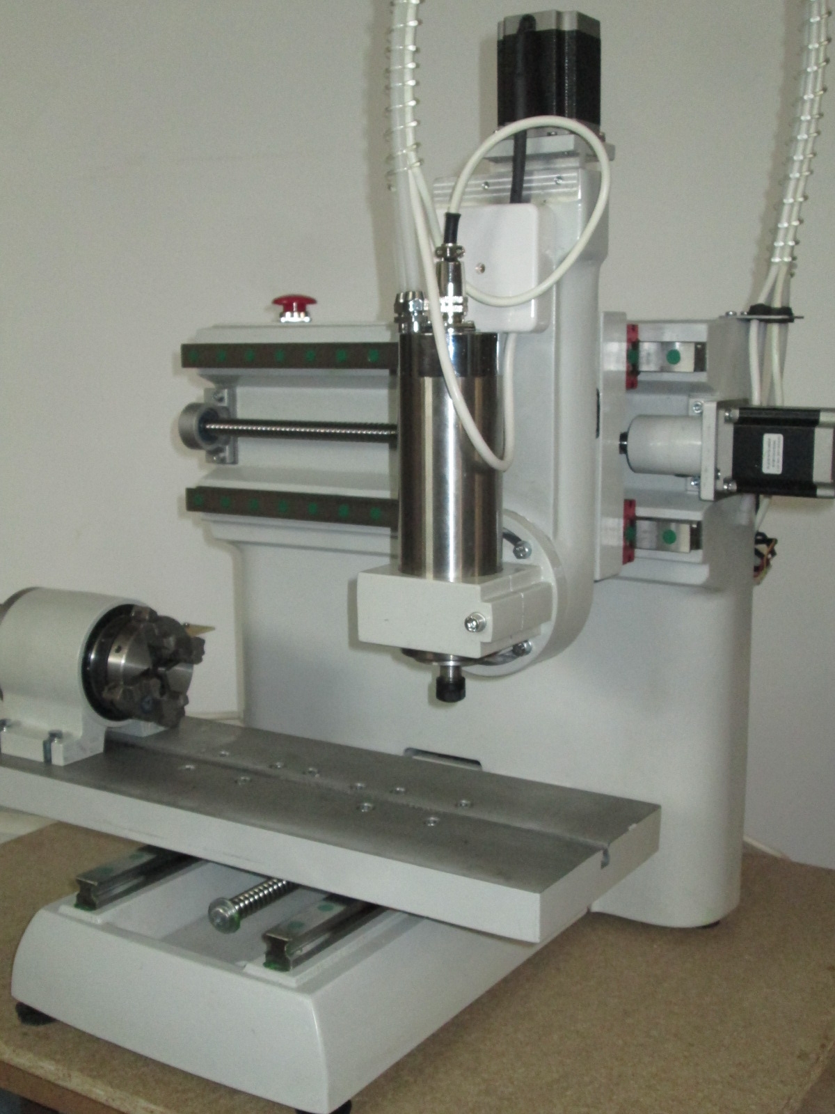

slovo13 писал(а):А восковки для ювелирки на станке с полем метр на два тоже делать?
Нет, тоже на маленьком. Только на чуть ином,чем у вас.
IMG_2787.JPG (4599 просмотров) <a class='original' href='./download/file.php?id=127060&mode=view' target=_blank>Загрузить оригинал (782.42 КБ)</a>
Так как для ювелирки жесткость станка очень важна.
Ради интереса попробуйте сделать коммерческую (это важно) работу для ювелирки на своем станке.
Если ее примут, значит вы совершили революцию в мире ювелирного ЧПУ
