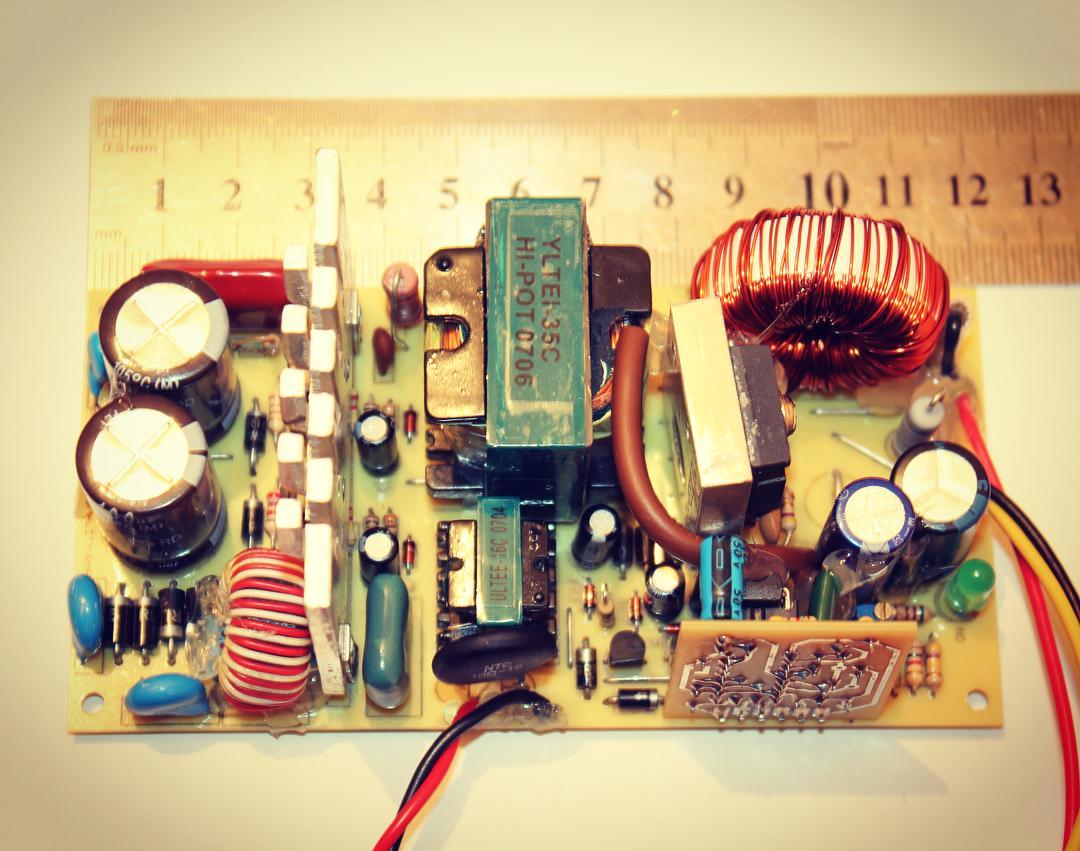

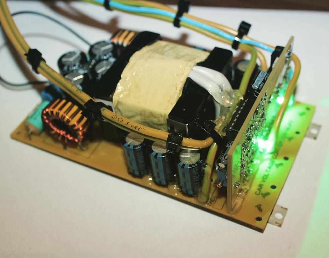

Импульсный блок питания для лампового ушного усилителя. Выходные напряжения стабилизированы 6.3В 3А и 265В 80мА. Размеры платы 120х60 мм

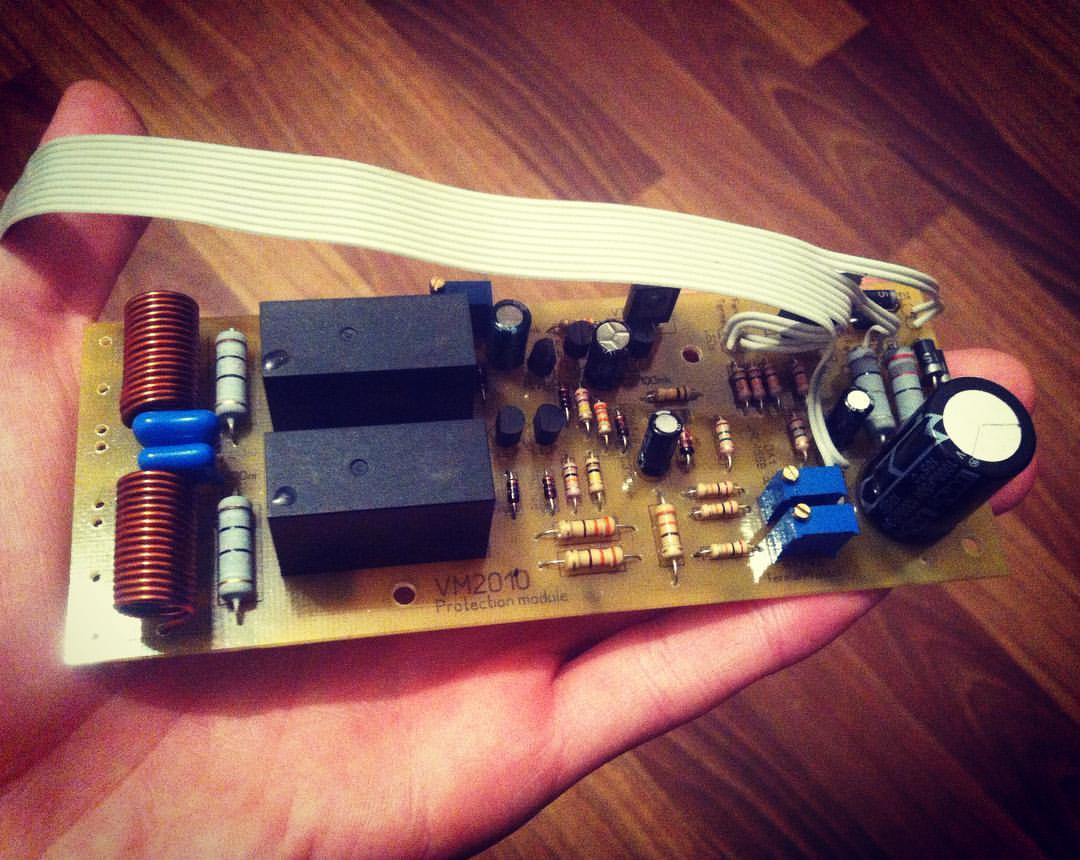

Защита акустики от поломки усилителя (когда усилитель выходит из строя на его выходе появляется постоянное напряжение питания, которое может убить дорогостоящую акустику)

Классно! Маркировка со стороны элементов - тоже ЛУТ?
Re: Моё хобби
Маркировка элементов только ЛУТ. Остальное фоторезист

Я как-то пробовал - не понравилась маркировка, стирается быстро. Но я плату никак не подготавливал. Плату не шкурили со стороны элементов?
Re: Моё хобби
Стирается быстро - это если тереть. Но зачем ее тереть то? Информативность выполняет и достаточно. По крайней мере при процессе набивки компонентами очень удобно

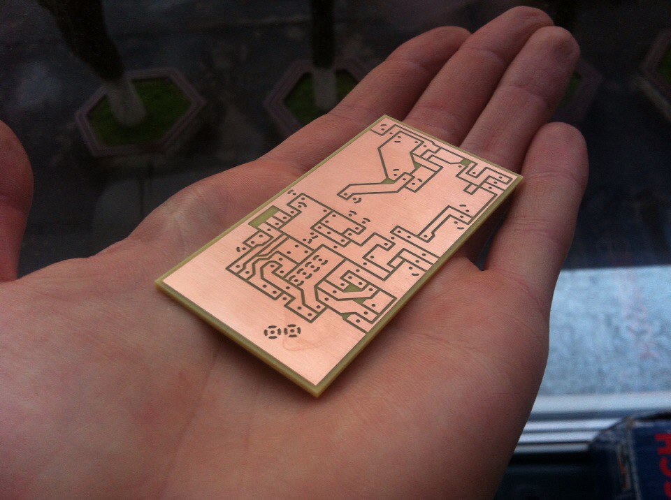

Плата управления

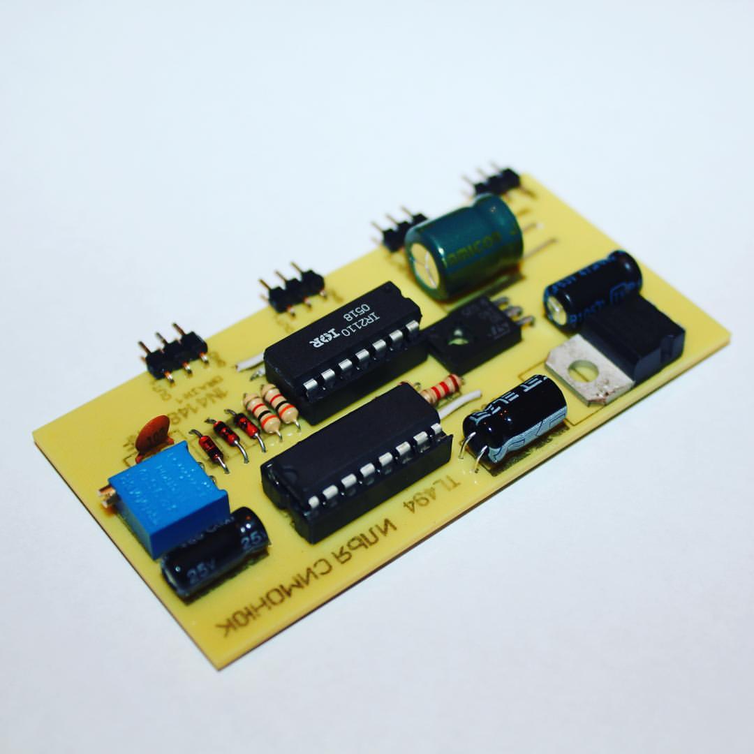

Плата управления в сборе

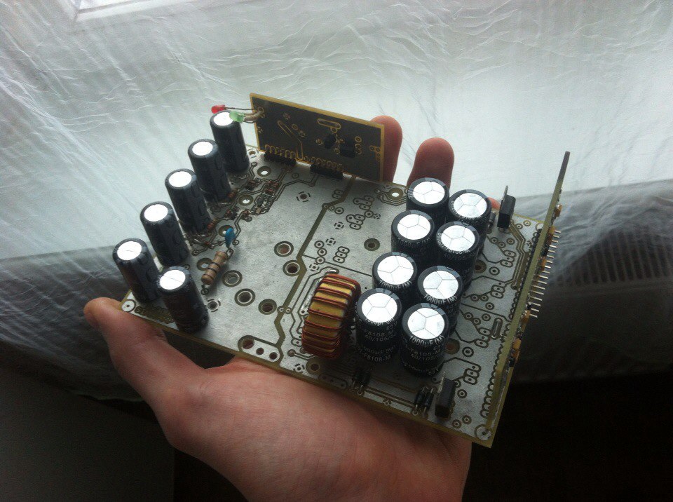

Силовая плата

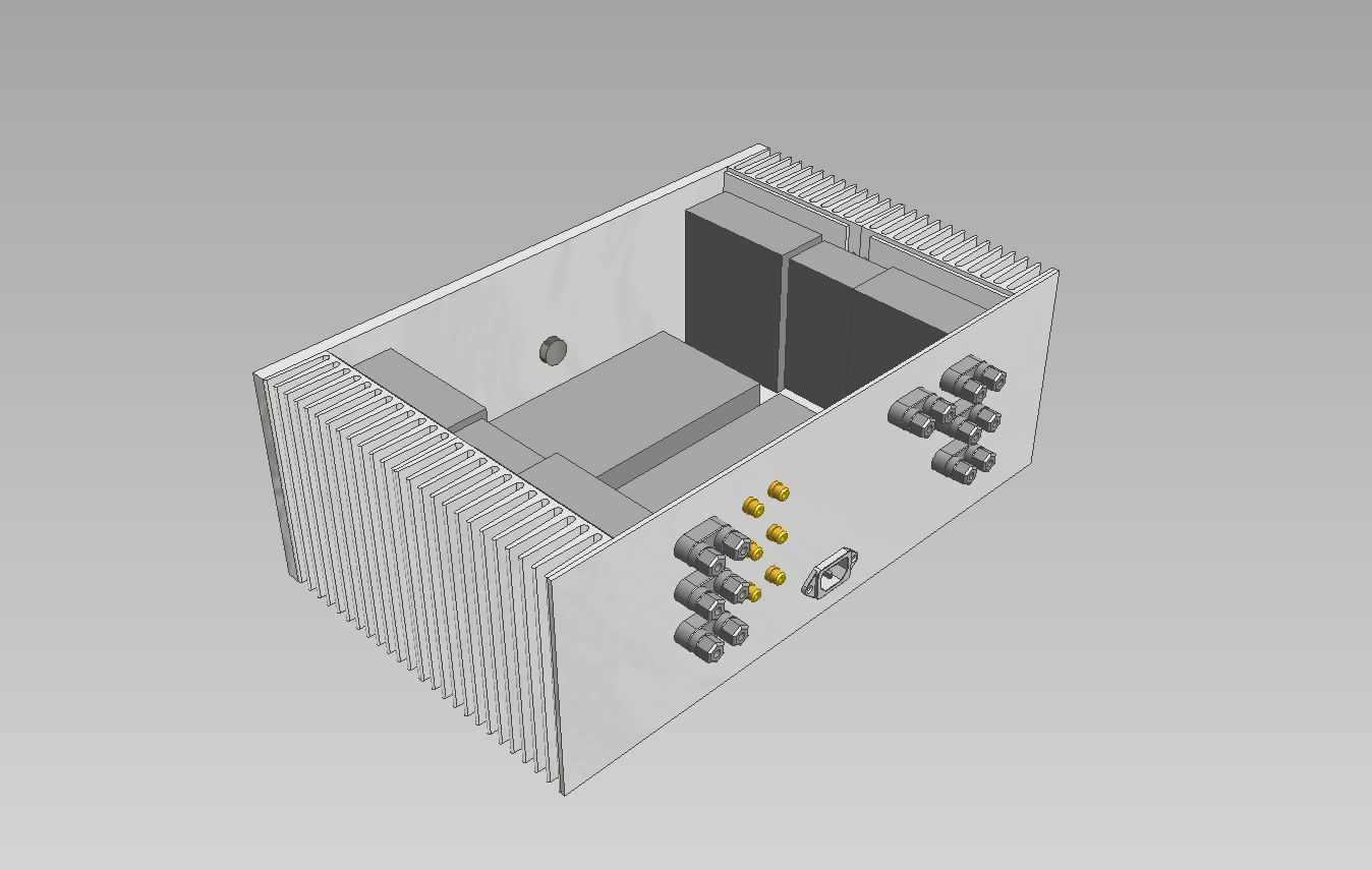

Буду собирать 6-ти канальный усилитель. 4 канала по 100 Вт на 4 Ом, и 2 канала по 250 Вт на 4 Ом. Так сказать триампинг, т.е. на каждый диапазон частот свой усилитель.
Проект корпуса уже готов, возможно что будут изменения только в расположении выходных разъемов.
Импульсные блоки питания уже нарисованы, тестовая плата вытравлена. В ближайшем будущем добавлю фото платы
И как всегда капля дёгтя, мой ЧПУ не готов, поэтому придется делать всё у знакомого товарища на ЧПУ.
А именно, нужно торцануть и фрезернуть радиаторы, вырезать из листа алюминия части корпуса

А куда такое волшебство?
Re: Моё хобби
Волшебство....)))))
Спасибо конечно)
Иногда людям бывает скучно и некуда денюжки всунуть, вот они и начинают выдумывать, а закажу ка я себе 6 ти канальный усилитель)) И тут уже начинаю работать я

А каким образом такую прикольную разводку делаешь?
Re: Моё хобби

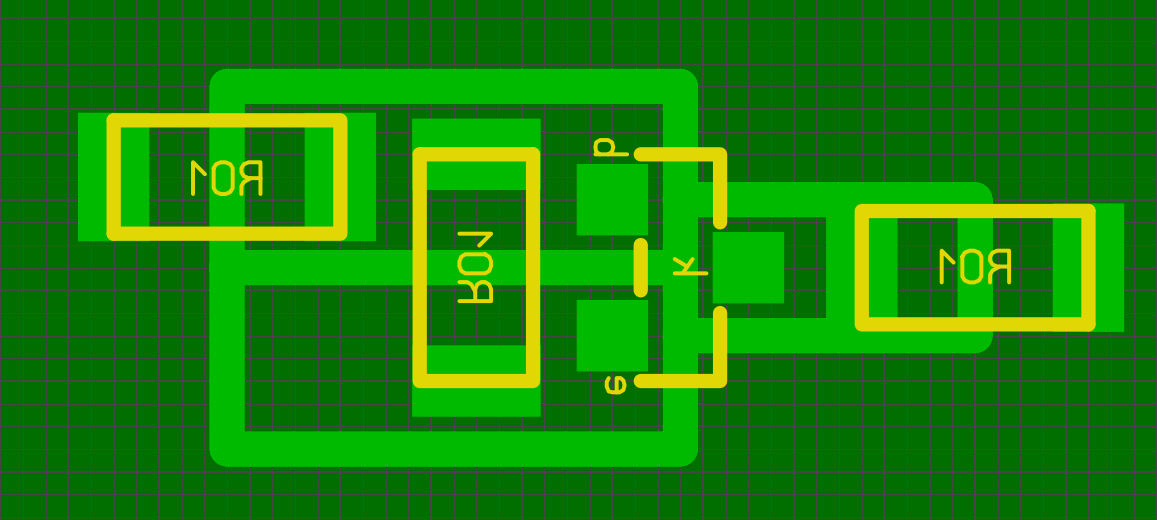

Работаю в Sprint Layout 6. Создаю плату. Нажимаю "нанесение общей шины на свободные участки платы"
Затем расставляю компоненты. Рисую будущий зазор, так сказать.
12345.PNG (19632 просмотра) <a class='original' href='./download/file.php?id=126533&mode=view' target=_blank>Загрузить оригинал (40.4 КБ)</a>

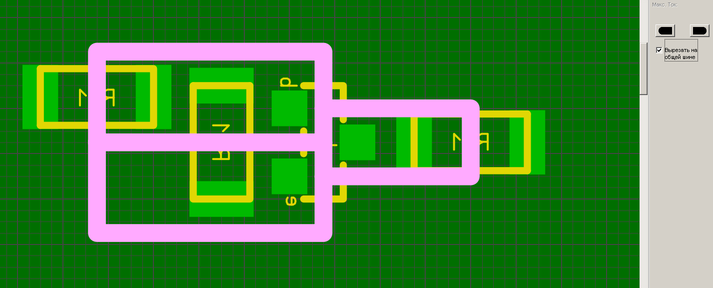

Выделяю этот зазор, т.е. обычные проводники, они же дорожки
123456.PNG (19632 просмотра) <a class='original' href='./download/file.php?id=126534&mode=view' target=_blank>Загрузить оригинал (54.43 КБ)</a>
и ставлю галочку "вырезать на общей шине". Результат
1234567.PNG (19632 просмотра) <a class='original' href='./download/file.php?id=126535&mode=view' target=_blank>Загрузить оригинал (52.37 КБ)</a>

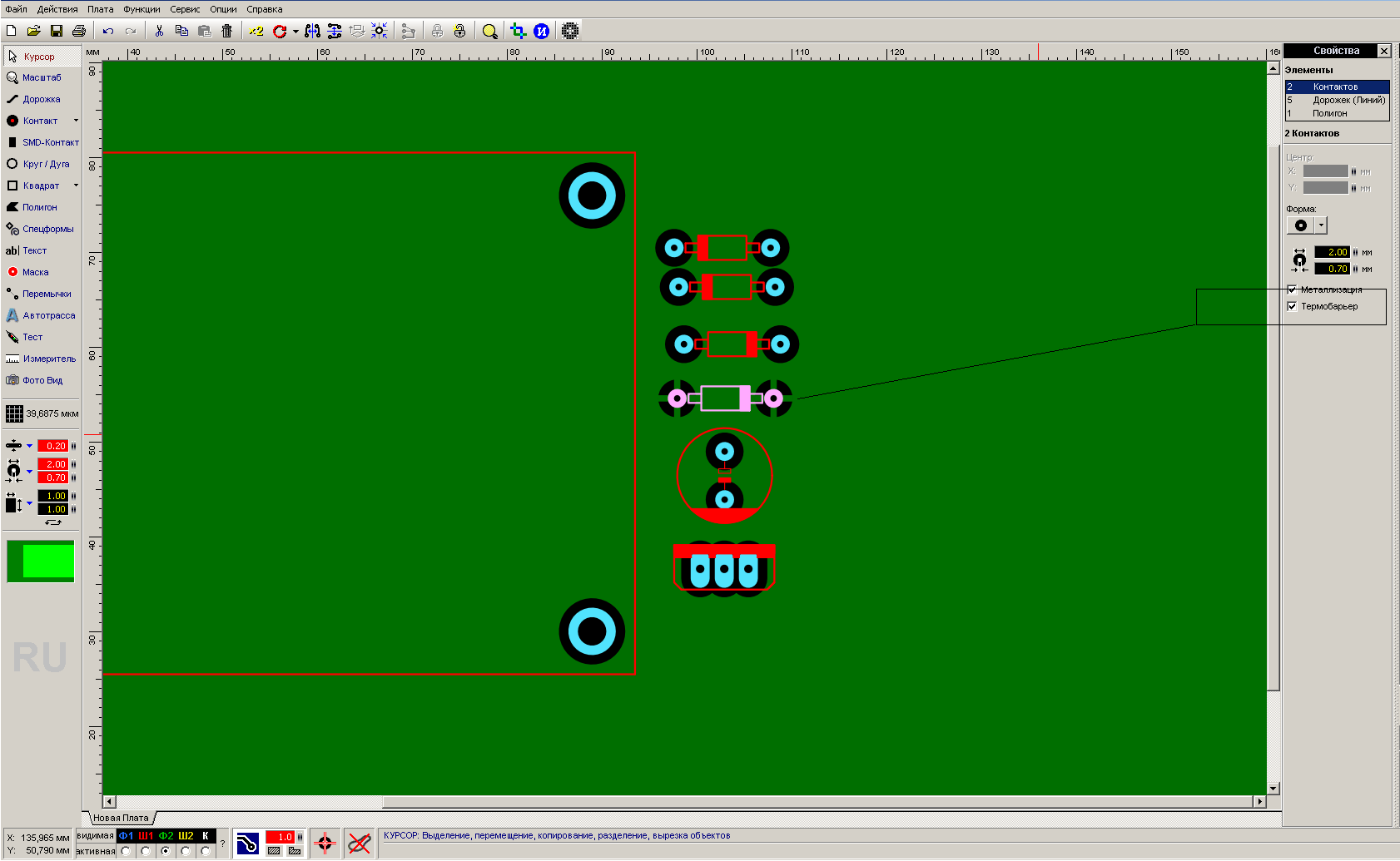

Странно, что при расстановке деталей программа не оставляет зазора между деталькой и шиной. Может Вы в разных слоях делаете шину и деталь? Хотя по цветам вроде видно что в одном слое всё :thinking:
Re: Моё хобби
Все верно, зазор нужно сделать на ноль, это можно сделать нажав на компонент и снизу программы поставить нули
789.PNG (19531 просмотр) <a class='original' href='./download/file.php?id=126541&mode=view' target=_blank>Загрузить оригинал (88.06 КБ)</a>
А чтобы соединить контакт с заливкой, нужно нажать "термобарьер".
7891.PNG (19531 просмотр) <a class='original' href='./download/file.php?id=126542&mode=view' target=_blank>Загрузить оригинал (86.68 КБ)</a>
В режиме группировки компонента недоступна настройка этого термобарьера, но если разгруппировать компонент и редактировать каждый контакт, доступно много функций
