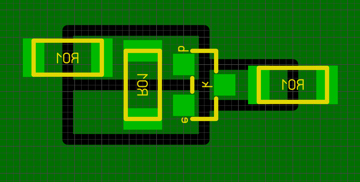

А каким образом такую прикольную разводку делаешь?
Re: Моё хобби
Работаю в Sprint Layout 6. Создаю плату. Нажимаю "нанесение общей шины на свободные участки платы"
Затем расставляю компоненты. Рисую будущий зазор, так сказать.
12345.PNG (19360 просмотров) <a class='original' href='./download/file.php?id=126533&mode=view' target=_blank>Загрузить оригинал (40.4 КБ)</a>
Выделяю этот зазор, т.е. обычные проводники, они же дорожки
123456.PNG (19360 просмотров) <a class='original' href='./download/file.php?id=126534&mode=view' target=_blank>Загрузить оригинал (54.43 КБ)</a>
и ставлю галочку "вырезать на общей шине". Результат
1234567.PNG (19360 просмотров) <a class='original' href='./download/file.php?id=126535&mode=view' target=_blank>Загрузить оригинал (52.37 КБ)</a>
