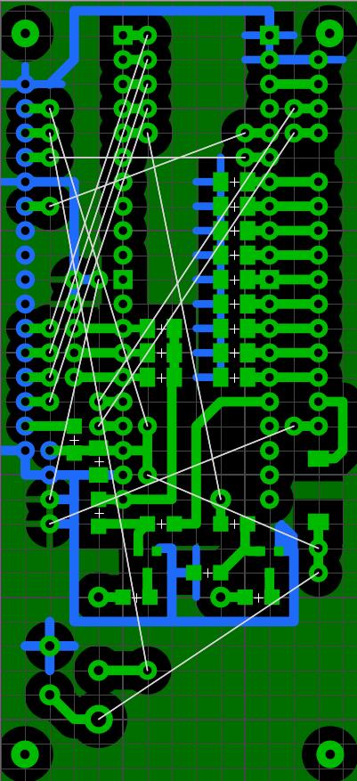

А каким образом такую прикольную разводку делаешь?
Re: Моё хобби
Работаю в Sprint Layout 6. Создаю плату. Нажимаю "нанесение общей шины на свободные участки платы"
Затем расставляю компоненты. Рисую будущий зазор, так сказать.
12345.PNG (19945 просмотров) <a class='original' href='./download/file.php?id=126533&sid=e0008319537a5776b6235cd63f0f2860&mode=view' target=_blank>Загрузить оригинал (40.4 КБ)</a>
Выделяю этот зазор, т.е. обычные проводники, они же дорожки
123456.PNG (19945 просмотров) <a class='original' href='./download/file.php?id=126534&sid=e0008319537a5776b6235cd63f0f2860&mode=view' target=_blank>Загрузить оригинал (54.43 КБ)</a>
и ставлю галочку "вырезать на общей шине". Результат
1234567.PNG (19945 просмотров) <a class='original' href='./download/file.php?id=126535&sid=e0008319537a5776b6235cd63f0f2860&mode=view' target=_blank>Загрузить оригинал (52.37 КБ)</a>
Re: Моё хобби
А как нормальные программы Sprint Layout 6 не умеет? Расположить все детали, сделать разводку, а потом "сгенерить" шину на всю плату указав ширину зазоров между шиной и дорожками и цепь, к которой эту шину подключить.

Re: Моё хобби
Сообщение sas_75 »
Может, просто автор так захотел сделать.

sima8520 писал(а):Нажимаю "нанесение общей шины на свободные участки платы"
Странно, что при расстановке деталей программа не оставляет зазора между деталькой и шиной. Может Вы в разных слоях делаете шину и деталь? Хотя по цветам вроде видно что в одном слое всё :thinking:

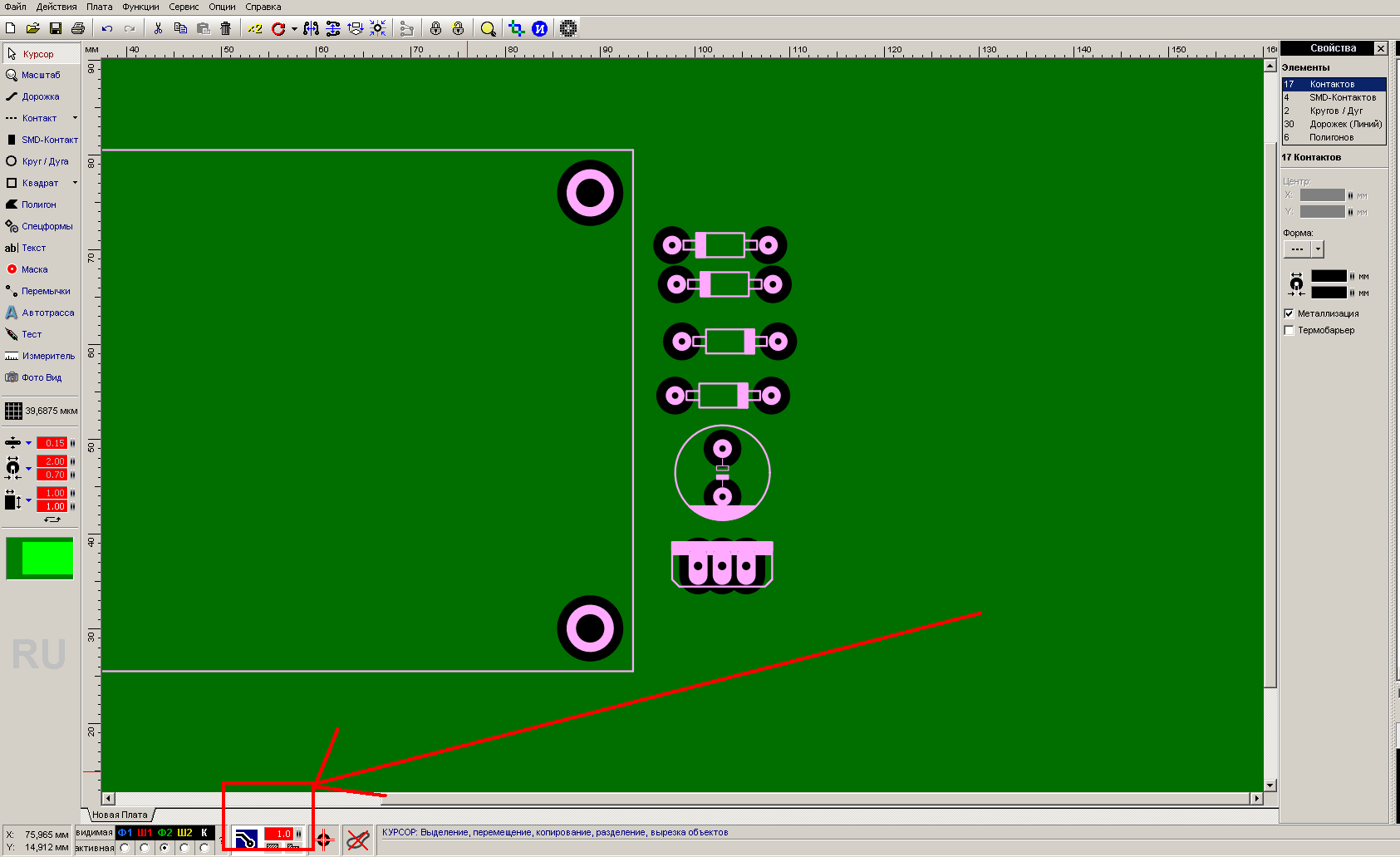

Re: Моё хобби
Все верно, зазор нужно сделать на ноль, это можно сделать нажав на компонент и снизу программы поставить нули
789.PNG (19844 просмотра) <a class='original' href='./download/file.php?id=126541&sid=e0008319537a5776b6235cd63f0f2860&mode=view' target=_blank>Загрузить оригинал (88.06 КБ)</a>
А чтобы соединить контакт с заливкой, нужно нажать "термобарьер".
7891.PNG (19844 просмотра) <a class='original' href='./download/file.php?id=126542&sid=e0008319537a5776b6235cd63f0f2860&mode=view' target=_blank>Загрузить оригинал (86.68 КБ)</a>
В режиме группировки компонента недоступна настройка этого термобарьера, но если разгруппировать компонент и редактировать каждый контакт, доступно много функций
78912.PNG (19844 просмотра) <a class='original' href='./download/file.php?id=126543&sid=e0008319537a5776b6235cd63f0f2860&mode=view' target=_blank>Загрузить оригинал (53.76 КБ)</a>
