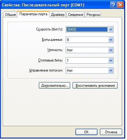

Nick писал(а):Написал дословно, пришлось повозиться, чтобы понять про что это вообще
Стандартные параметры для СОМ (RS232)
СОМ.JPG (11745 просмотров) <a class='original' href='./download/file.php?id=4944&mode=view' target=_blank>Загрузить оригинал (31.55 КБ)</a>
Nick писал(а):34`800,
скорость данных
Nick писал(а):Parity-Even
Проверка на четность.
Nick писал(а):1stop-bit,
Строповые биты
Nick писал(а): 8 bit,
сколько бит в данных
Nick, ты прикалываешся иль незнаешь как передаются данные? Что такое строповые биты, бит четности, дуплекс полудуплекс и тд ?
