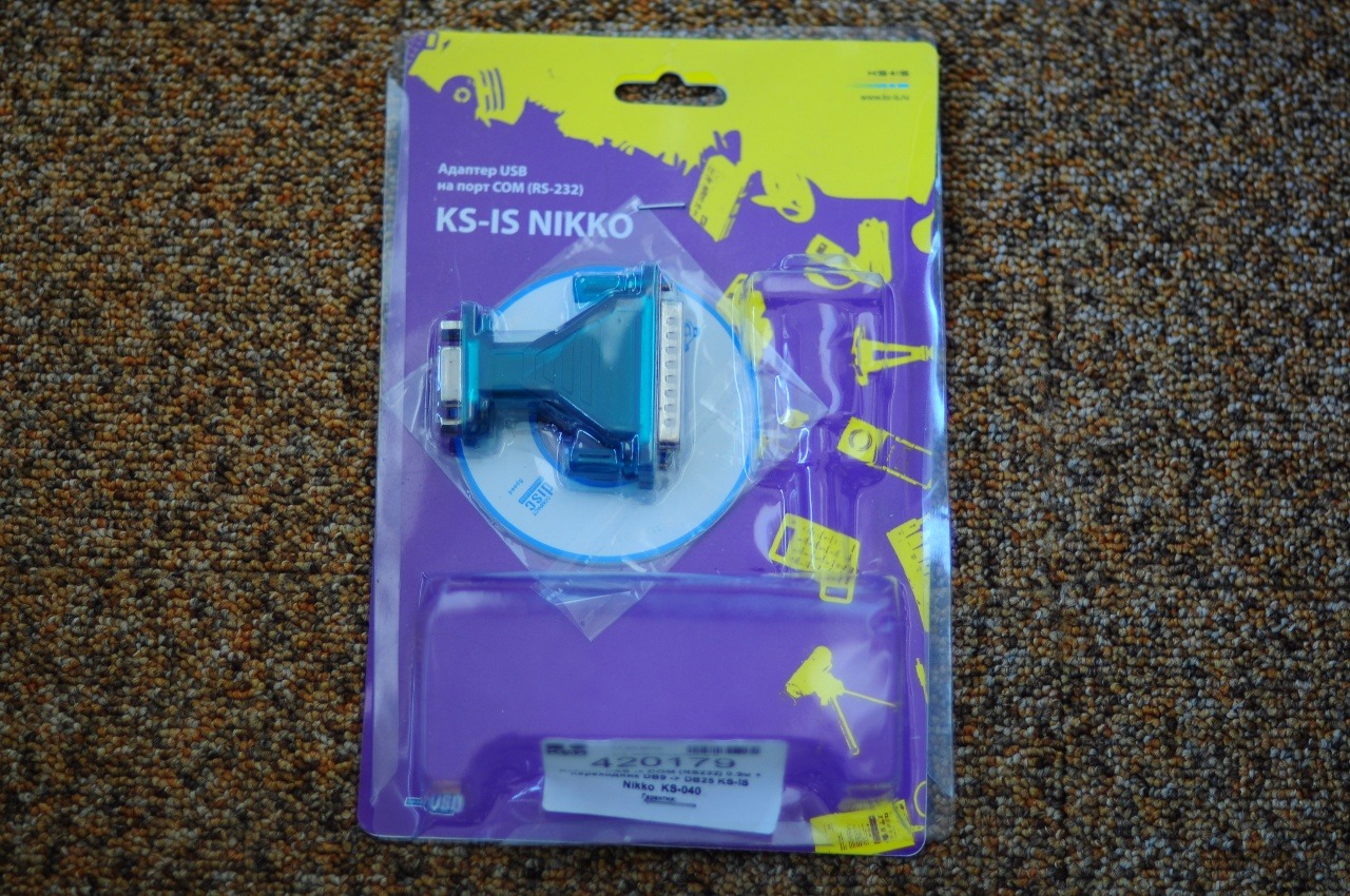

12В на плату кинул от бп компа. Переходник слегка греется...
Переходник вроде именно на rs232 вот коробка от него:
переходник usb com rs232.JPG (12766 просмотров) <a class='original' href='./download/file.php?id=4957&sid=ef0d66e4a3da4262aac3bb2bfaf80fee&mode=view' target=_blank>Загрузить оригинал (413.78 КБ)</a>

Судя по фото это он. На первой фотке было совсем другое.

Impartial писал(а):Судя по фото это он.
Т.е. все нормально?

Nick писал(а):Т.е. все нормально?
Да, нормально.

Только с переходником в линуксе наверняка возникнут проблемы. В первую очередь это связано с установкой драйвера сом порта.
Тебе надо выяснить какая микросхема стоит в переходнике. Скорее всего это FT232. Если так, то зайди на сайт FTDI и поищи как в линуксе установить их драйвер. В винде проще.

Кстати вот, что на коробке написанно, почему-то нигде больше нет RS232 это нормально и что такое DB9?
• Адаптер совместим со спецификацией USB 2.0, обратно совместим со спецификацией USB 1.1
• Последовательный интерфейс передачи данных DB9, DB25 (с переходником, в комплекте)
• Поддерживаемая скорость передачи данных более 1Мбит/сек
• Поддерживает удаленное управление
• Совместим с операционными системами Microsoft® Windows 98/SE/ME/2000/XP/Vista/Windows 7
• Длина соединительного кабеля компьютер/ноутбук USB – устройство RS-232 0.9м

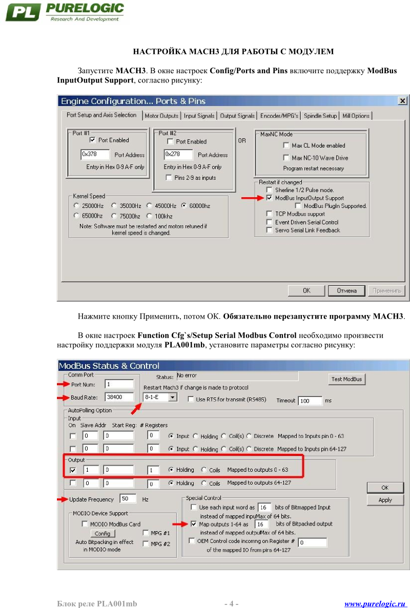

Impartial писал(а):1. Выяснить в описании МАЧ какие порты модбас он использует и для чего.
или спросить у пуриков, но нарят ли скажут :)
Re: LinuxCNC и modbus
По мачу, вот, что они в своих доках пишут:
mba.png (12725 просмотров) <a class='original' href='./download/file.php?id=4961&sid=ef0d66e4a3da4262aac3bb2bfaf80fee&mode=view' target=_blank>Загрузить оригинал (470.21 КБ)</a>
Impartial
Сообщения: 953
Репутация: 36
Сообщение Impartial »
В общем понятно. Заметь, они используют физический ком порт, а не USBCom.
Пункт 1 выяснили, осталось еще два.
