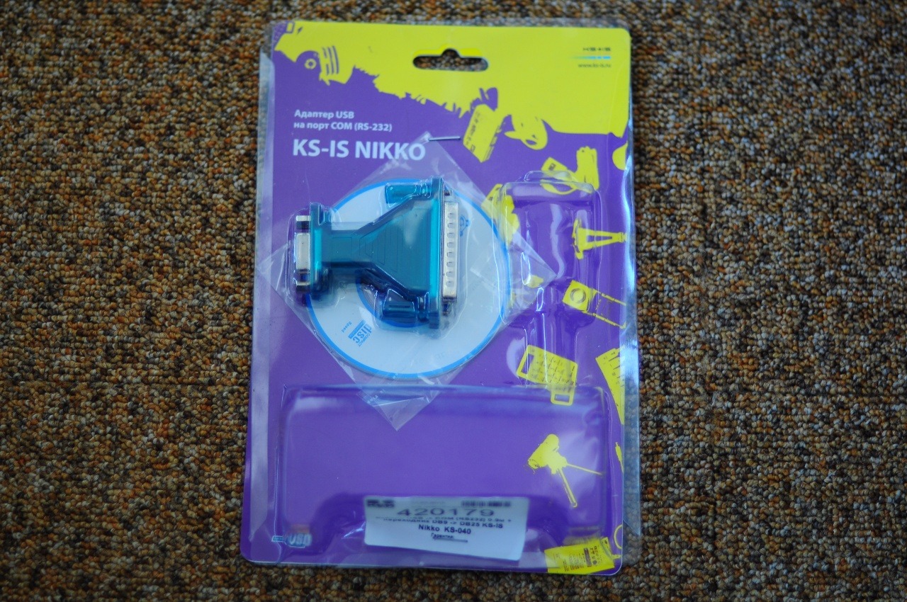

Переходник вроде именно на rs232 вот коробка от него:
переходник usb com rs232.JPG (12757 просмотров) <a class='original' href='./download/file.php?id=4957&sid=f11f93897f48fe5223609219c8444b0b&mode=view' target=_blank>Загрузить оригинал (413.78 КБ)</a>

Судя по фото это он. На первой фотке было совсем другое.

Impartial писал(а):Судя по фото это он.
Т.е. все нормально?

Nick писал(а):Т.е. все нормально?
Да, нормально.

Кстати вот, что на коробке написанно, почему-то нигде больше нет RS232 это нормально и что такое DB9?
• Адаптер совместим со спецификацией USB 2.0, обратно совместим со спецификацией USB 1.1
• Последовательный интерфейс передачи данных DB9, DB25 (с переходником, в комплекте)
• Поддерживаемая скорость передачи данных более 1Мбит/сек
• Поддерживает удаленное управление
• Совместим с операционными системами Microsoft® Windows 98/SE/ME/2000/XP/Vista/Windows 7
• Длина соединительного кабеля компьютер/ноутбук USB – устройство RS-232 0.9м
Re: LinuxCNC и modbus
Nick писал(а):это нормально и что такое DB9
СОМ разъем имеет 9пинов и называется он DB9 или DB25 если 25 пинов в разъеме. А поткол может быть RS232 иль другой
