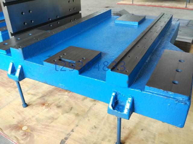

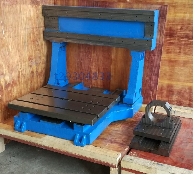

Едет ко мне комплект для сборки фрезерного станка, рама, стойки портала и сам портал из литого чугуна, рабочее поле 3040, вес одной рамы около 50 КГ.
Вот фотографии:
TB2l5ZOpUhnpuFjSZFEXXX0PFXa_!!20006264.jpg (28715 просмотров) <a class='original' href='./download/file.php?id=125831&mode=view' target=_blank>Загрузить оригинал (78.45 КБ)</a>
TB2oSRbiXXXXXb3XXXXXXXXXXXX_!!20006264.jpg (28715 просмотров) <a class='original' href='./download/file.php?id=125832&mode=view' target=_blank>Загрузить оригинал (41.92 КБ)</a>
Обрабатывать я на нём думаю мягкие металлы, двигать с помощью управляемой через step/dir сервы производства Delta Electronics, ШВП и линейные направляющие будут 20мм
Ось Z будет весить наверно 10~15 КГ
И вот какие у меня вопросы:
1) Какой момент должен развивать двигатель для полноценного перемещения такого станка?
2) Какой мощности должны быть сервомотор и драйвер?
3) Почему люди обычно не ставят на станки сервы мощностью меньше 400 Вт?

Всего 50 кг вес у этого чуда? Там хоть на портале и основании рёбра есть или тупо коробка?
