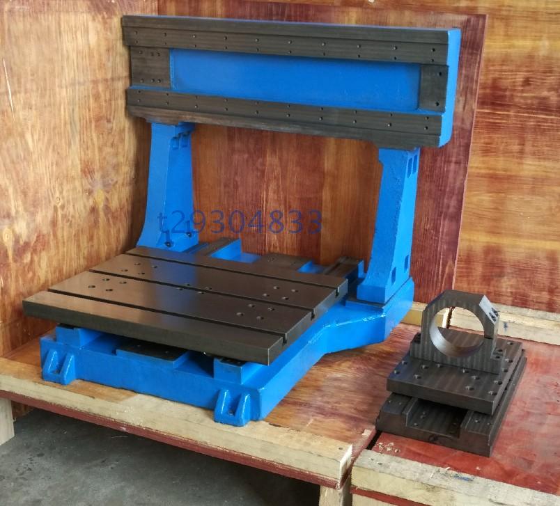

Едет ко мне комплект для сборки фрезерного станка, рама, стойки портала и сам портал из литого чугуна, рабочее поле 3040, вес одной рамы около 50 КГ.
Вот фотографии:
TB2l5ZOpUhnpuFjSZFEXXX0PFXa_!!20006264.jpg (28716 просмотров) <a class='original' href='./download/file.php?id=125831&sid=fca3b964f4dfbb9f4c5346aa940b5d4f&mode=view' target=_blank>Загрузить оригинал (78.45 КБ)</a>
TB2oSRbiXXXXXb3XXXXXXXXXXXX_!!20006264.jpg (28716 просмотров) <a class='original' href='./download/file.php?id=125832&sid=fca3b964f4dfbb9f4c5346aa940b5d4f&mode=view' target=_blank>Загрузить оригинал (41.92 КБ)</a>
Обрабатывать я на нём думаю мягкие металлы, двигать с помощью управляемой через step/dir сервы производства Delta Electronics, ШВП и линейные направляющие будут 20мм
Ось Z будет весить наверно 10~15 КГ
И вот какие у меня вопросы:
1) Какой момент должен развивать двигатель для полноценного перемещения такого станка?
2) Какой мощности должны быть сервомотор и драйвер?
3) Почему люди обычно не ставят на станки сервы мощностью меньше 400 Вт?

1 и 2 нужно считать
3 почему это не ставят? ставят и 100 Вт, и 200 Вт.

А каких скоростей надо? Если механика будет рассчитана не на микроны, то рекомендую шаговики. Это сильно дешевле. Для точности можно к шагов к линейки добавить. Скорость до 2.5м lpt выдержит. Посмотри на форуме, была такая тема.
" Linux CNC - наше всё"
Re: Портальный фрезерный станок из литого чугуна DIY 3040
Если вдруг планируется ВСО, то - сервопак 750 Вт. Если чистота обработки не так важна и хочется сэкономить, то - обычные скоростные шаговики Nema23 (4A, с питанием драйвера от 60V и выше).

torvn77 писал(а):3) Почему люди обычно не ставят на станки сервы мощностью меньше 400 Вт?
у меня на станке весом 520кг стоят сервы мощностью 100Вт. Перемещения 5м/мин.
Не то чтобы всем рекомендую так делать но факт остается фактом.

Главная фраза в вопросе - "на такие станки". Я думаю, на такой станок из серии чугун-эконом ставить сервы не рационально.
Выдающихся результатов всё равно не добьёшься, а его стоимость повысишь значительно. Тут надо всё рассматривать в комплексе, не только одни технические показатели.
А вдруг через некоторое время захочется приобрести что-то посерьёзнее? За какие деньги ты сможешь продать этот совсем не идеальный станок?
Это как с автомобилями. При средней рыночной стоимости авто 500 тысяч, машину в которую засунуто музыки ещё на 500 тысяч, дороже 600 вряд ли удастся продать.
Да и если станок не для серийного производства и не будет работать сутками, загоняться в сервы не вижу большого смысла.
По моему мнению, для этого проекта самый оптимальный вариант это шаговики с энкодерами, типа Yako SSD2505M+YK257EC76E1.

Раз купил такую штучку, рекомендую очень сильно прям щас, пока едет, купить индикаторы, стойку, уголок поверочный и линейку поверочную ШМ или ШД нужной длины, лучше ШД, а также уровень станочный брусковый, а лучше рамный. А вместо серв - шаговики с энкодером + Ethernet smooth stepper, и скорость будет норм и по деньгам не напряжно.

Всего 50 кг вес у этого чуда? Там хоть на портале и основании рёбра есть или тупо коробка?

Я думаю что в основном он будет использоваться для мелкой работы микроинструментом по траекториям с частым изменением направления движения.
То есть гравировать всякие рисунки, может при росте мастерства конгревные клише.
Но понятно что надо быть готовым и к другой работе, благо поменять шпиндель с высооборотистого на силовой на этом станке не проблема.
Соответственно для первого варианта нужны большие ускорения и плавность хода, что как я понимаю умеют только сервомоторы.
Для второго варианта нужен запас момента для силовой обработки, может даже и чего железного или чугунного.
