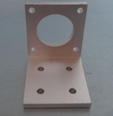

Алюминиевый кронштейн двигателя NEMA23 - 350р
Алюминиевый кронштейн NEMA23 (6806 просмотров) <a class='original' href='./download/file.php?id=125756&mode=view' target=_blank>Загрузить оригинал (29.18 КБ)</a>

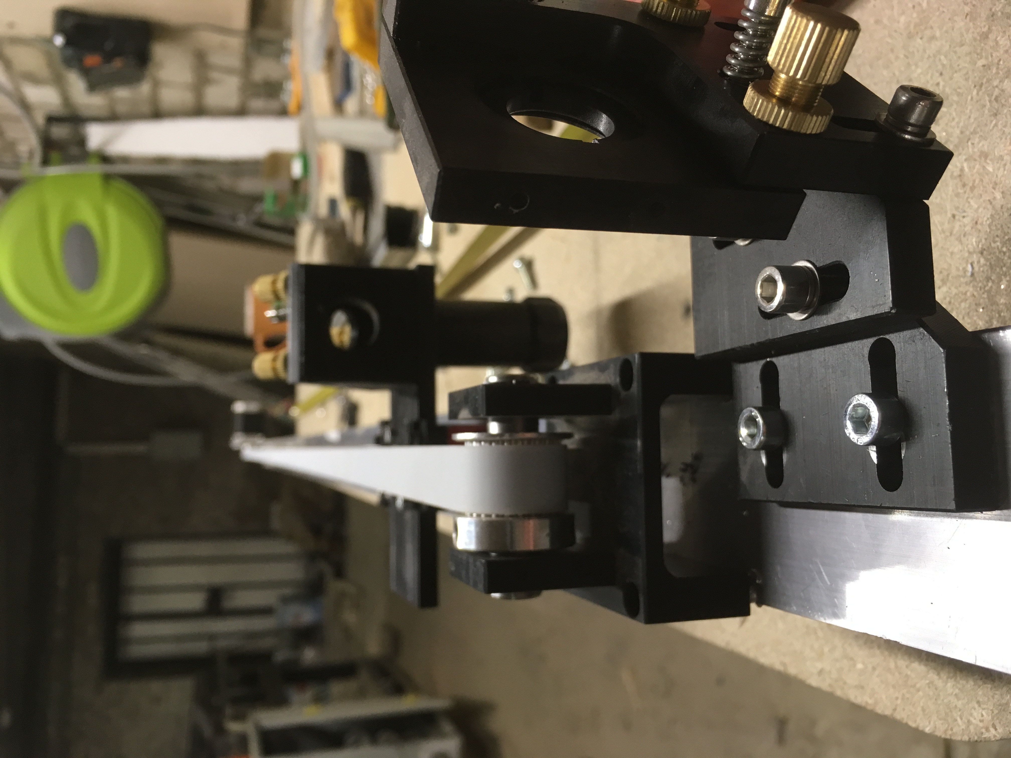

Комплект зеркал с лазерной головой - 4200р
Лазерная головка CO2

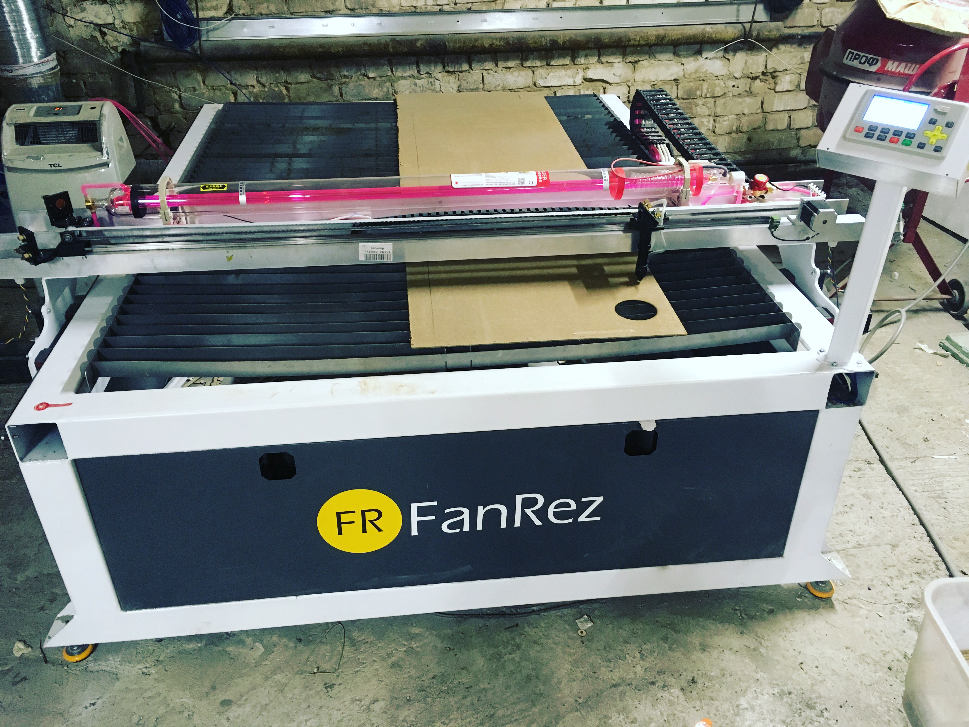

26.03.2018
Станок работает. Нужно собрать всю инфу в 1 пост. Как будет время
905786C3-0EF6-4FA5-B26F-A00103966AF8.jpeg (5358 просмотров) <a class='original' href='./download/file.php?id=135692&mode=view' target=_blank>Загрузить оригинал (2.3 МБ)</a>

not4u писал(а):Ремень 5М15ММ 5 метров - 1000р
ремень с металлокордом ?
если так на мелких шкивах долго не протянет
Уже понял свою ошибку и заказал дополнительно с тканевым кордом.

Ремень 5М15ММ с металлическим кордом со шкивами 5М-20-8 работает нормально

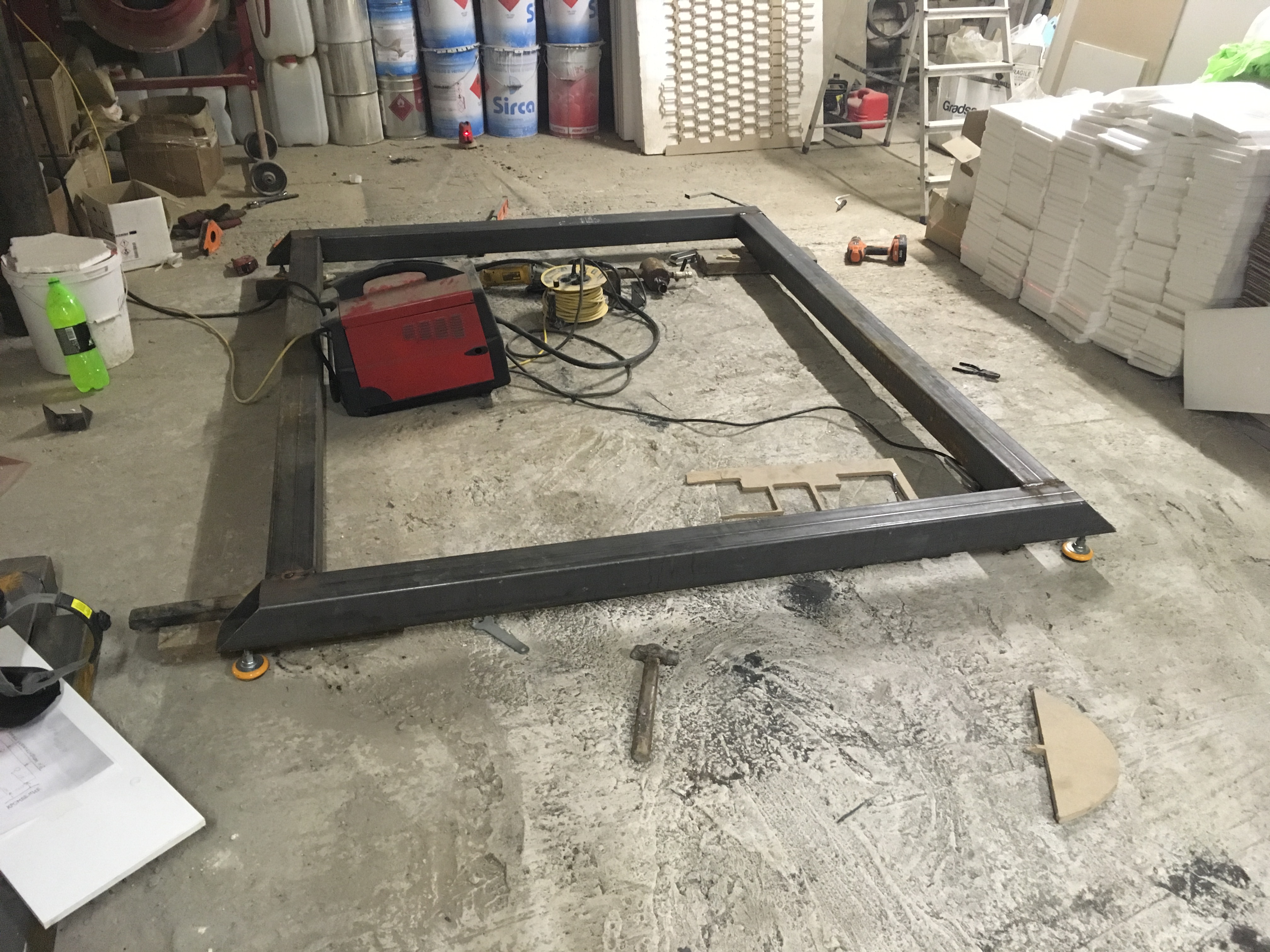

Начал варить раму

какая труба?

vovan4uk писал(а):какая труба?
100х100х4
Стараюсь все делать из неё.

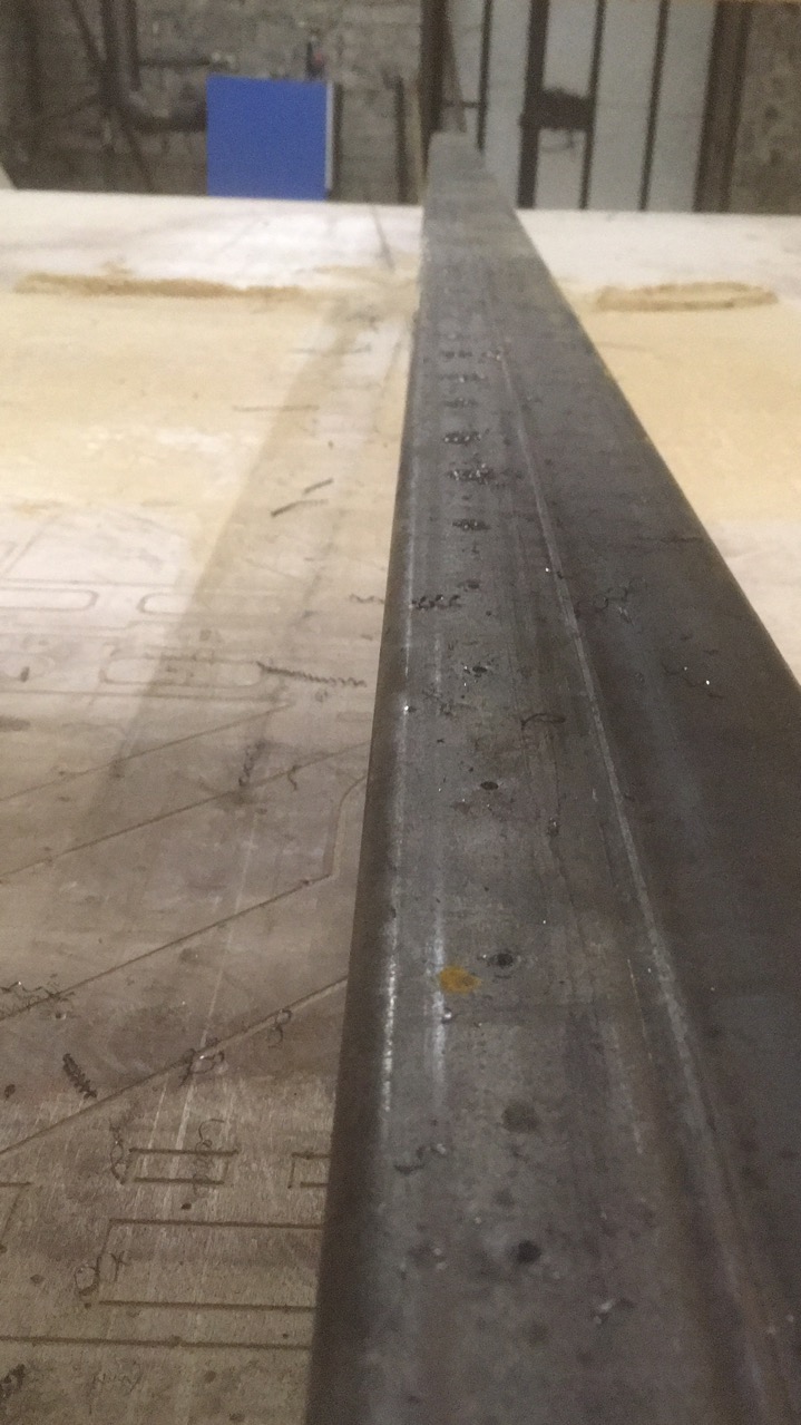

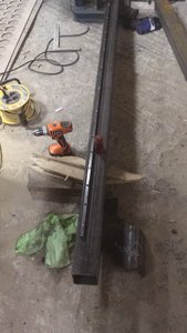

Просверлил трубу на фрезере и прикрутил рельсы. Идеально
224441F4-1161-4437-B296-DDD96C2D7C5E.jpeg (6336 просмотров) <a class='original' href='./download/file.php?id=127631&mode=view' target=_blank>Загрузить оригинал (202.39 КБ)</a>
53BFC6E4-E7F5-4115-A758-24655D681477.jpeg (6336 просмотров) <a class='original' href='./download/file.php?id=127632&mode=view' target=_blank>Загрузить оригинал (265.83 КБ)</a>

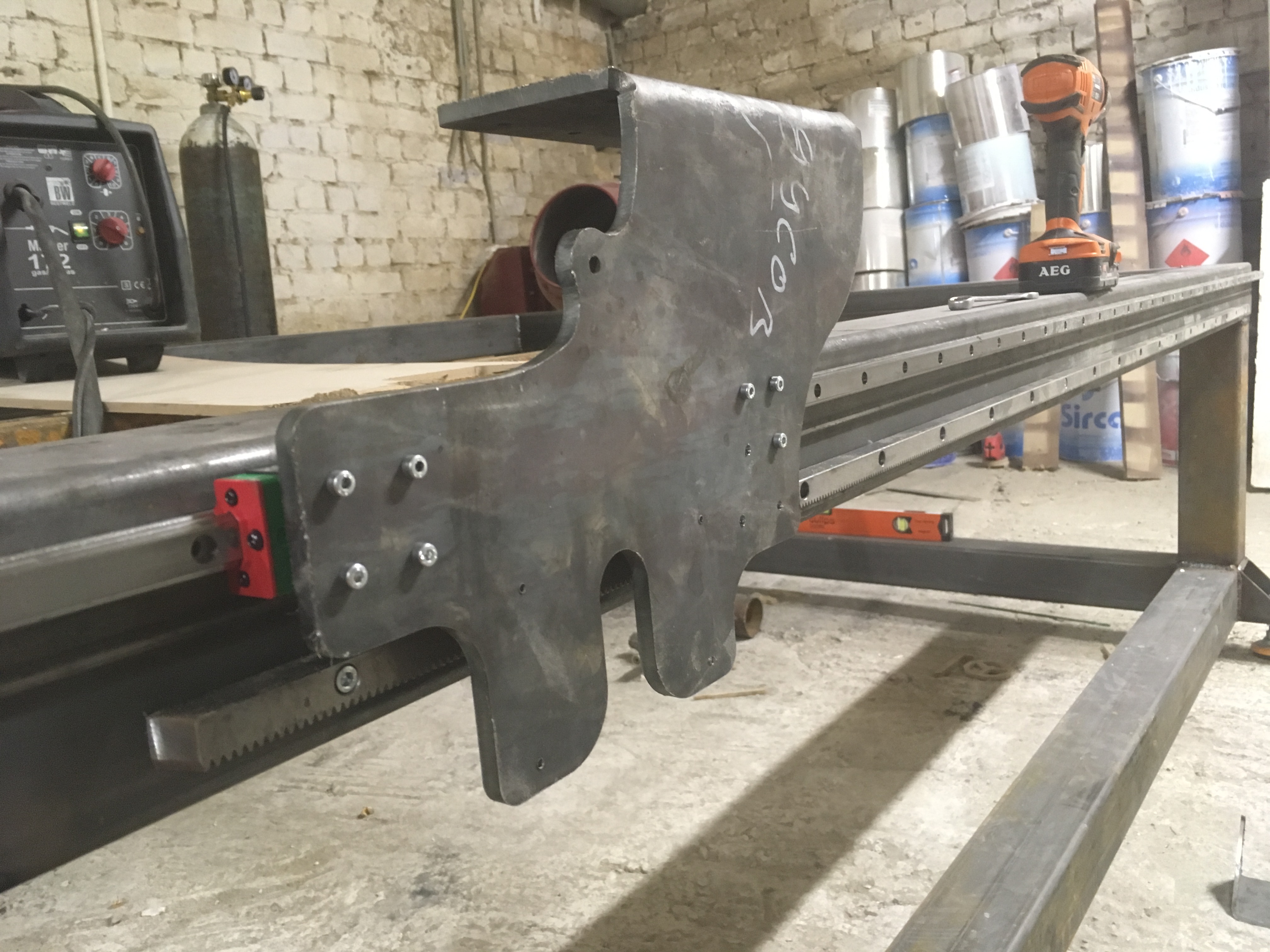

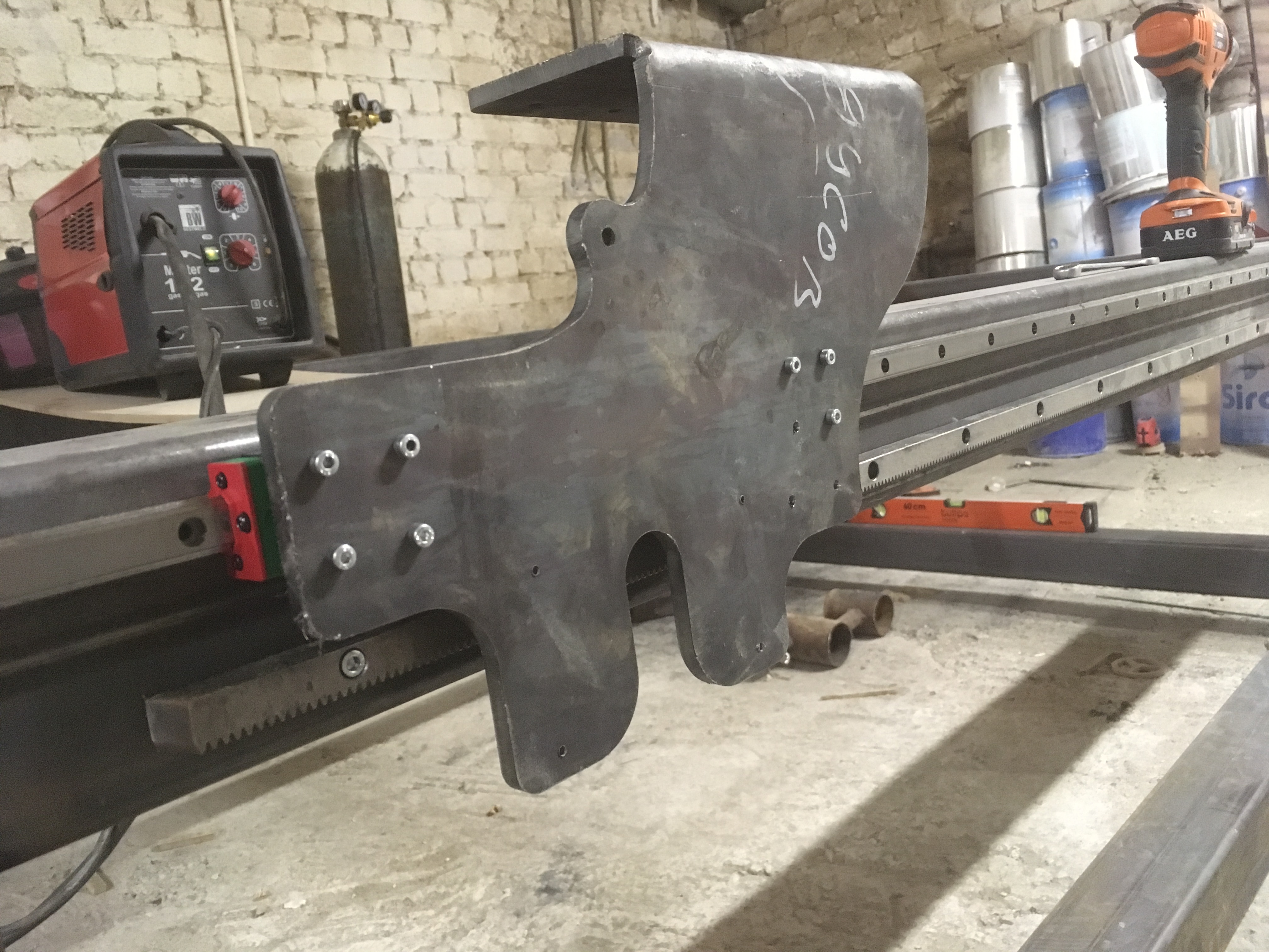

Может надо было фрезер собирать? :))
08A0868A-F88F-4884-8A0D-5330960E4729.jpeg (6283 просмотра) <a class='original' href='./download/file.php?id=127805&mode=view' target=_blank>Загрузить оригинал (1.7 МБ)</a>

not4u писал(а):Может надо было фрезер собирать? :))
Почему прикрепили направляющую рельсу сбоку? Вся нагрузка будет на половину каретки!
not4u
Сообщения: 261
Зарегистрирован: 15 ноя 2016, 00:01
Репутация: 42
Откуда: Ivanovo
Re: Лазер по дереву 150W 1500X2000 - нестандартный проект
Сообщение not4u »
Ошибочное суждение. У рельса всегда работает 2 из 4 рядов качения в каретке вне зависимости от метода установки. Хоть вверх ногами хоть сбоку хоть сверху

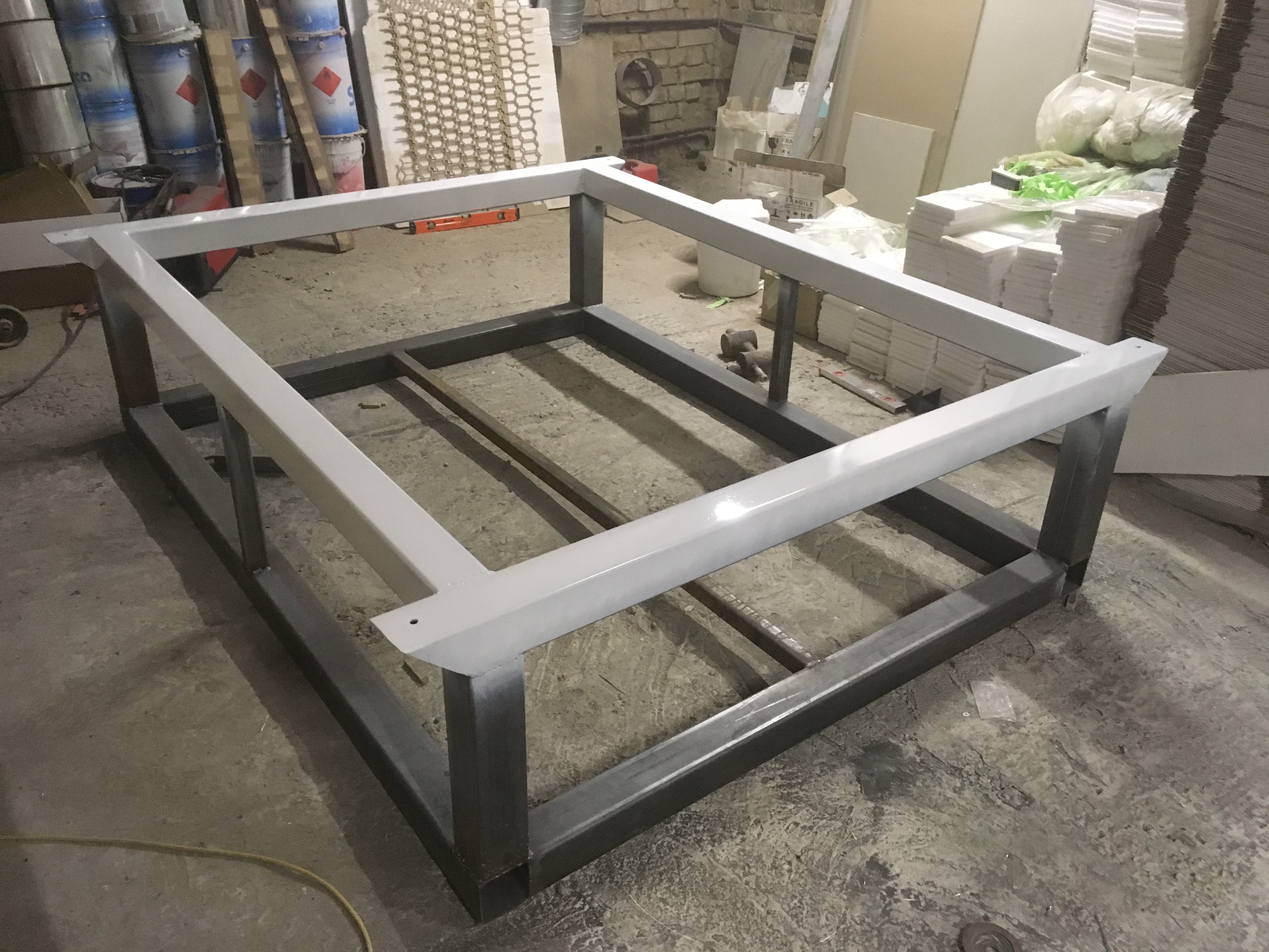

Сегодня выкрасил низ станка.
