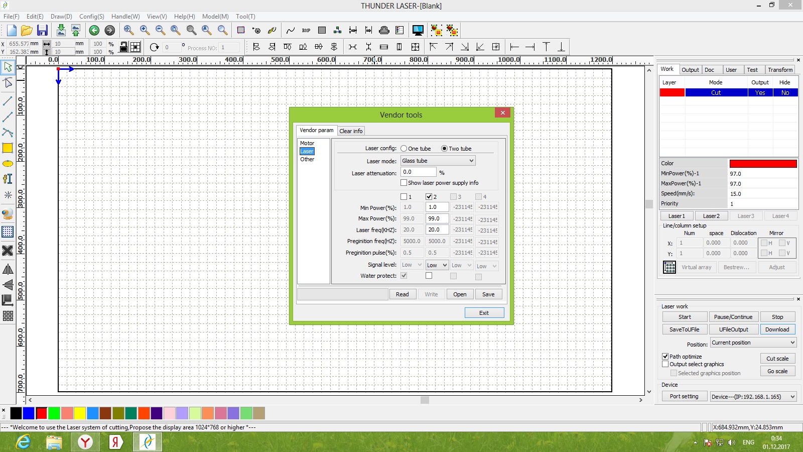

Добрый вечер форумчане!!! Проблема появилась внезапно, после очередного включения станка. Перестал отключать лазер, т.е. при сбросе системы и возвращения в Origin включает лазер и отключает его дойдя до 0. Индикация "L" на блоке питания постоянно горит, как при включении лазера. Отдельно от матери блок питания работает в штатном режиме "L" загорается после нажатия на TEXT. Блок питания китайский MYJG 40 Вт. Проводку прозвонили все целое, заменили прошивку на RUIDА проблема не решилась. Не хочется верить что мать полетела, может кто сталкивался с данной ситуацией? :freak_in_action: Помогите разобраться!

скрин окна vendor setup- laser покажите, мож там чего перемудрили............

Вот свежий скрин
1.jpg (2909 просмотров) <a class='original' href='./download/file.php?id=125732&mode=view' target=_blank>Загрузить оригинал (513.71 КБ)</a>
niksooon
Сообщения: 2008
Репутация: 1207
Откуда: Кашира
Re: ПОМОГИТЕ!!! RUIDA RDC6442G не отключает лазер
Сообщение niksooon »
все нормально по настройкам....... я правильно понял что излучатель у вас всегда включен ,режим стоп(ожидание) ,пауза выполнения задания .

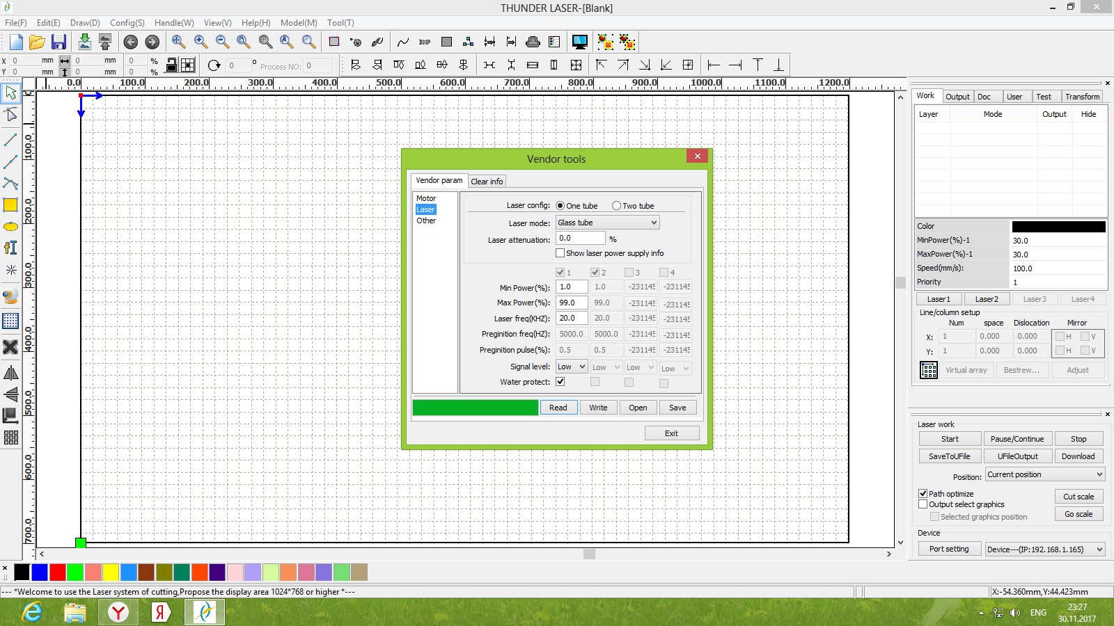

Ну а перенести настройки на канал Лазер2 Руиды - не? ИМХО, нужно попробовать. Так мы узнаем, что там с выходом Руиды. А если первый выход спекся, то получим возможность поработать и так. Пока приходим к решению - чинить или менять.

Andy52280 писал(а):Ну а перенести настройки на канал Лазер2 Руиды - не? ИМХО, нужно попробовать. Так мы узнаем, что там с выходом Руиды. А если первый выход спекся, то получим возможность поработать и так. Пока приходим к решению - чинить или менять.
Попробовали так, тоже безрезультатно.. (2878 просмотров) <a class='original' href='./download/file.php?id=125734&mode=view' target=_blank>Загрузить оригинал (516.15 КБ)</a>
