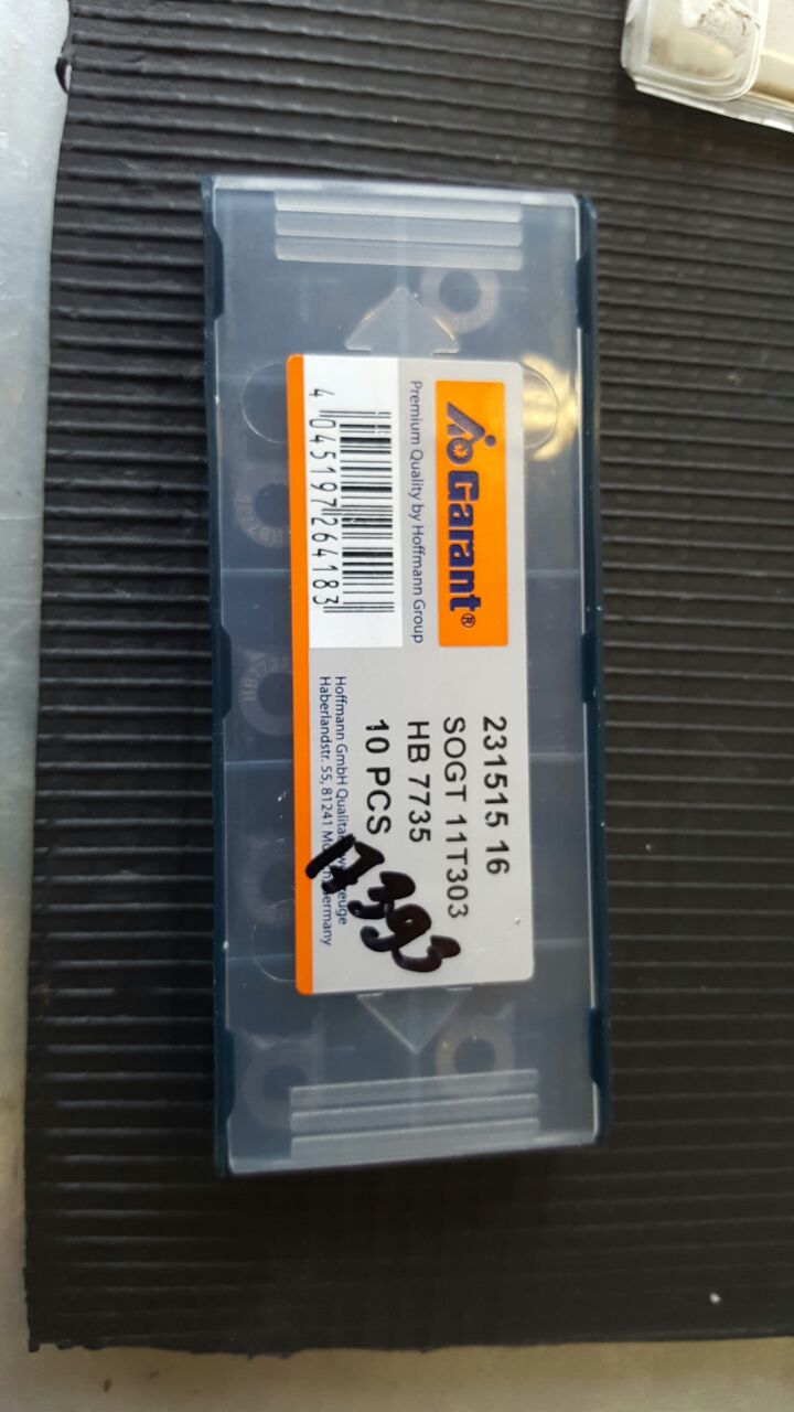

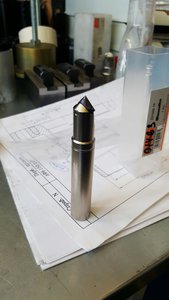

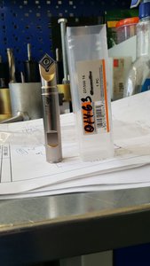

- Hanter
- Мастер
- Сообщения: 5290
- Зарегистрирован: 27 янв 2012, 14:52
- Репутация: 4338
- Настоящее имя: Алексей
- Откуда: Питер
- Контактная информация:
Re: А бывают ли небольшие зенковки с пластинами ?
если искать на буржуинских площадках именно зенковку - ищите по "countersink". но на мой взгляд - именно зенковка себя не оправдывает. зенковка хороша на ручных станках. когда можно руками давить. для чпу лучше искать "center drill" или "pilot drill" с нужным углом. разница в том что у центровочных или пилотных сверл будет две рабочие кромки и само сверло жирное и короткое. то есть реально жесткое. жесткость в данном случае дает ровные фаски по краям отверстия. без дробления и всяких шести-восьми-...дцати-угольников...SVP писал(а):Делал тут в железии >200 отверстий для М6 потай, и понял, что хочу каких-то правильных зенковок.
Те что были, оказались туповаты. Купленная в крепмаркете оказалась весьма приличной, но неприличен ценник.
Бывают ли со сменными пластинами ? Или какие-нибудь "правильные" бренды из HSSE монолитные ?
Чтобы на будущее запастись.
По каким словам их хоть искать-то ?
переточеные сверла тоже можно использовать, но имейте в виду что на чпу когда усилие руками не чувствуется им обычно не хватает жесткости, со всеми вытекающими радостями..
в догонку - вечером сфоткаю фирменную зенковку под сменные пластинки.
в догонку 2 - чет туплю. не буду фоткать. вот тут видно: https://www.youtube.com/watch?v=ZbKgx_U ... R-&index=3
на 0,16-0,17 внизу .. с 2,42 - центровка отверстий и с 3,12 - фаски.

мм.. вот такое нашлось
https://www.ebay.com/itm/45-straight-sh ... 2766508085?
45° straight shank centering chamfering cutter holder SSP C20-20-130for TCMT16T3
но маленьким не назовешь
ЗЫ. их там действительно пуды по 45° centering chamfering
PS. И даже с тушкой 12мм есть
https://www.ebay.com/itm/45-5mm-20mm-Ch ... 2347736402
прям даже не знаю... взять что-ли попробовать, ценник на пластины смущает своей небольшой величиной

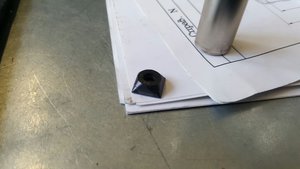

- Hanter
- Мастер
- Сообщения: 5290
- Репутация: 4338
- Откуда: Питер
Ооотттут есть моментик один !!! Вот это то что по ссылке - не центровка. у нее стоит стандартная пластина - она будет скалываться при центровке. Это как раз то что называется в оригинале "countersink" - фасочник. то есть фреза для обработки фасок. для ваших задач она должна подойти. работают они нормально. но именно для снятия фасок. у инструмента для центровки пластина своя. со своей специфической заточкой. она сделана именно для того чтобы можно было врезаться как сверлом.
- Мастер
- Сообщения: 5886
- Зарегистрирован: 19 дек 2012, 15:49
- Репутация: 884
- Откуда: Москва
Да, именно фаску хочется снимать. Понятно, что врезаться ей хужее будет, чем нормальной.
А вот с фасками думается можно попробовать.
- Hanter
- Мастер
- Сообщения: 5290
- Репутация: 4338
- Откуда: Питер
по фаскам они без проблем работают. пластинки тока лучше брать с большим задним углом чтоб не затирало в мелких отверстиях. а так - нормально живут.
