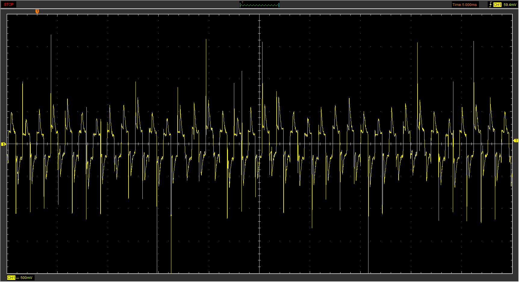

Сам шпиндель станка только чего стоит.
spindel_Osc.png (4786 просмотров) <a class='original' href='./download/file.php?id=125481&mode=view' target=_blank>Загрузить оригинал (77.54 КБ)</a>
Так что если во время работы подключен Z-щуп он может ловить наводку от шпинделя.
Импулсники в сети то же не плохой источник наводок.
Все это приводит к зависанию процессора.
Сегодня подключал для отладки концевики. Как только запускался шпиндель проц зависал в момент.
Пришлось их пока отключить.

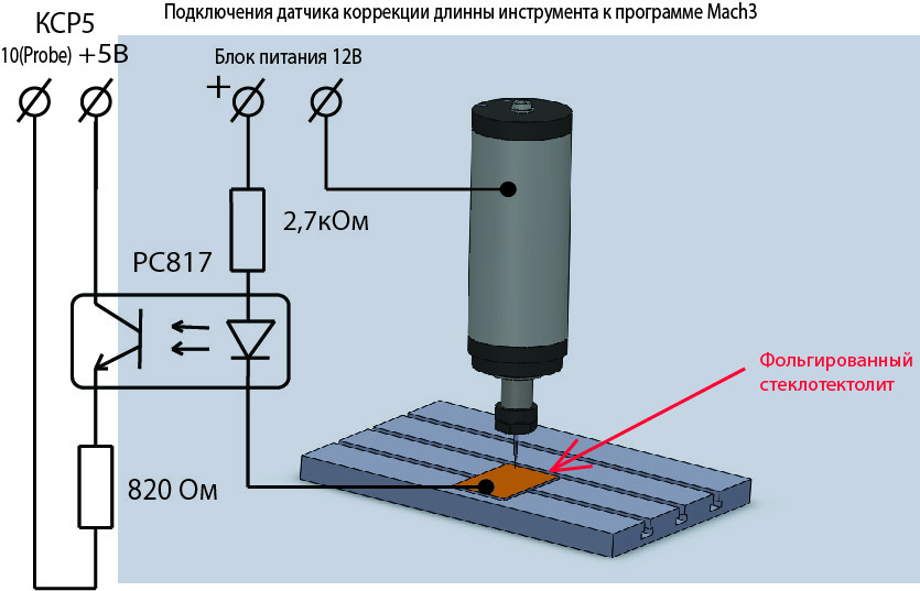

Я планирую поставить опторазвязку на все входа. В мануале GRBL такая схема описана для концевиков XYZ.
То же справедливо и для Z-Probe.
В ветке обсуждения GRBL на github есть схема с полной гальванической развязкой МК от исполняющих устройств.

То есть шустрые оптроны на все концевички? Это идея.
Так, ну косяк с осью Z вроде побеждён, реально наводки на сигнальный провод щупа шли. Надо оптроны попробовать тоже будет, только наверное на Z-щупе придётся инвертировать сигнал.
Вот в инете есть похожая схемка
tp.jpg (4658 просмотров) <a class='original' href='./download/file.php?id=125591&mode=view' target=_blank>Загрузить оригинал (693.59 КБ)</a>

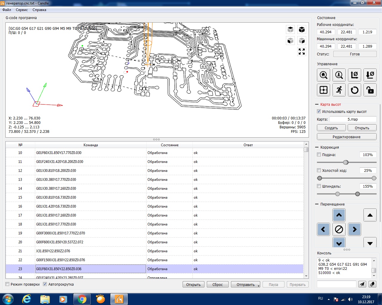

Народ, обнаружился новый косяк, станок неверно находит координаты точки старта. перезагрузки всего - не помогают, то же самое

победил эту хреноту!!!Виновник-кабель, шедший в комплекте, его убрал, и припаял к дятлу нормальный экранированный шнур. либо гнездо косячное было
