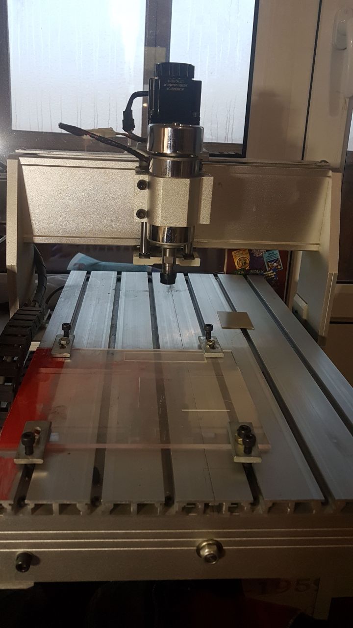

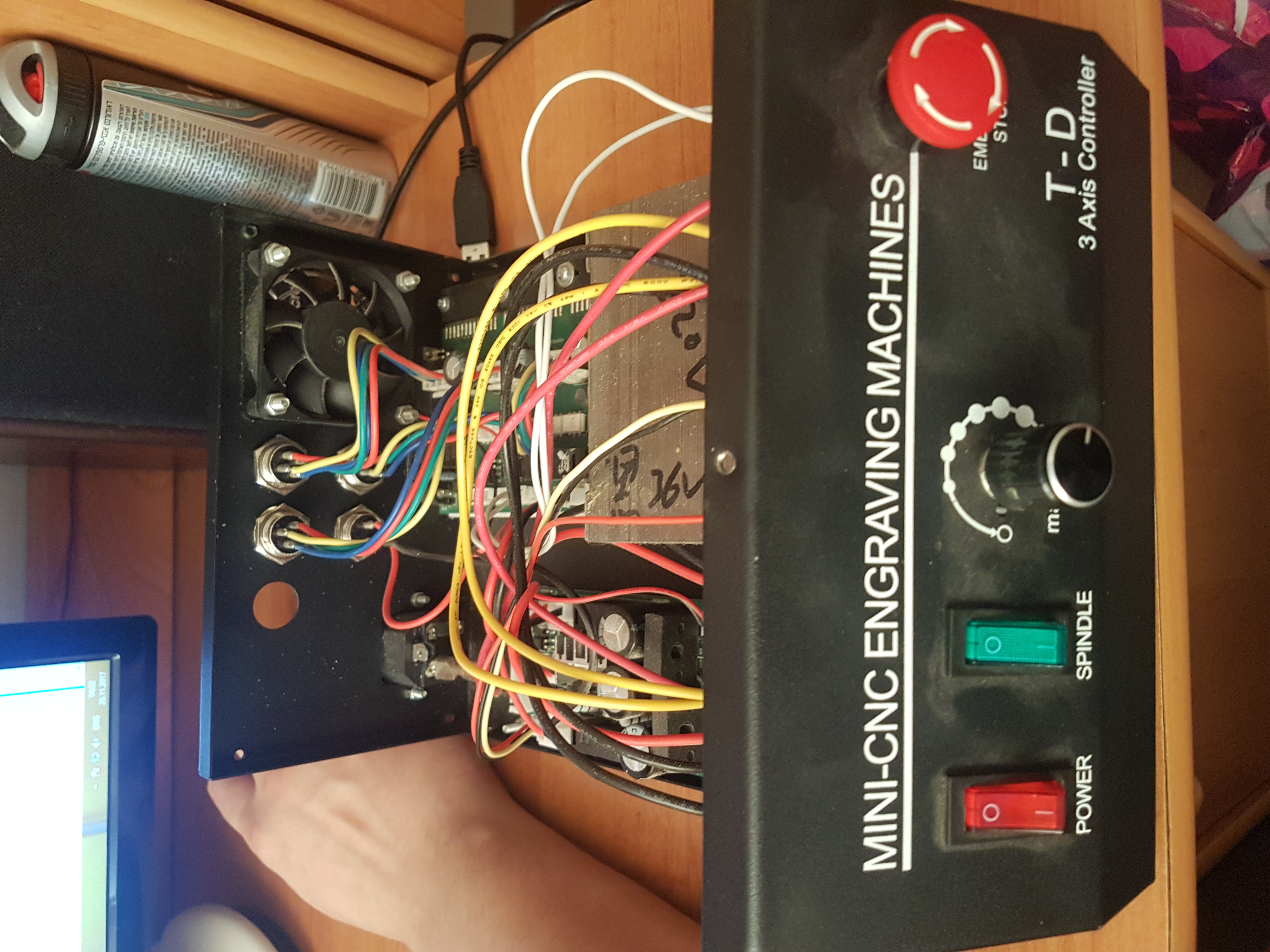

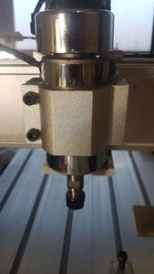

привет
купил mini cnc engraving machines 30х40
не могу настроить карту высот. неактивно окно карты высот сnc usb
подскажите как быть,? к компу подключается через переходник usb-lpt

Привет, с этим набором и не настроишь))), там ломанная планета стоит на МК1, карта высот доступна с мк2, так что не парься и самое главное не обновляйся!!! А то будет счастье в виде демо версии программы на 25 строк кода

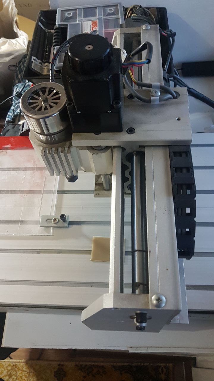

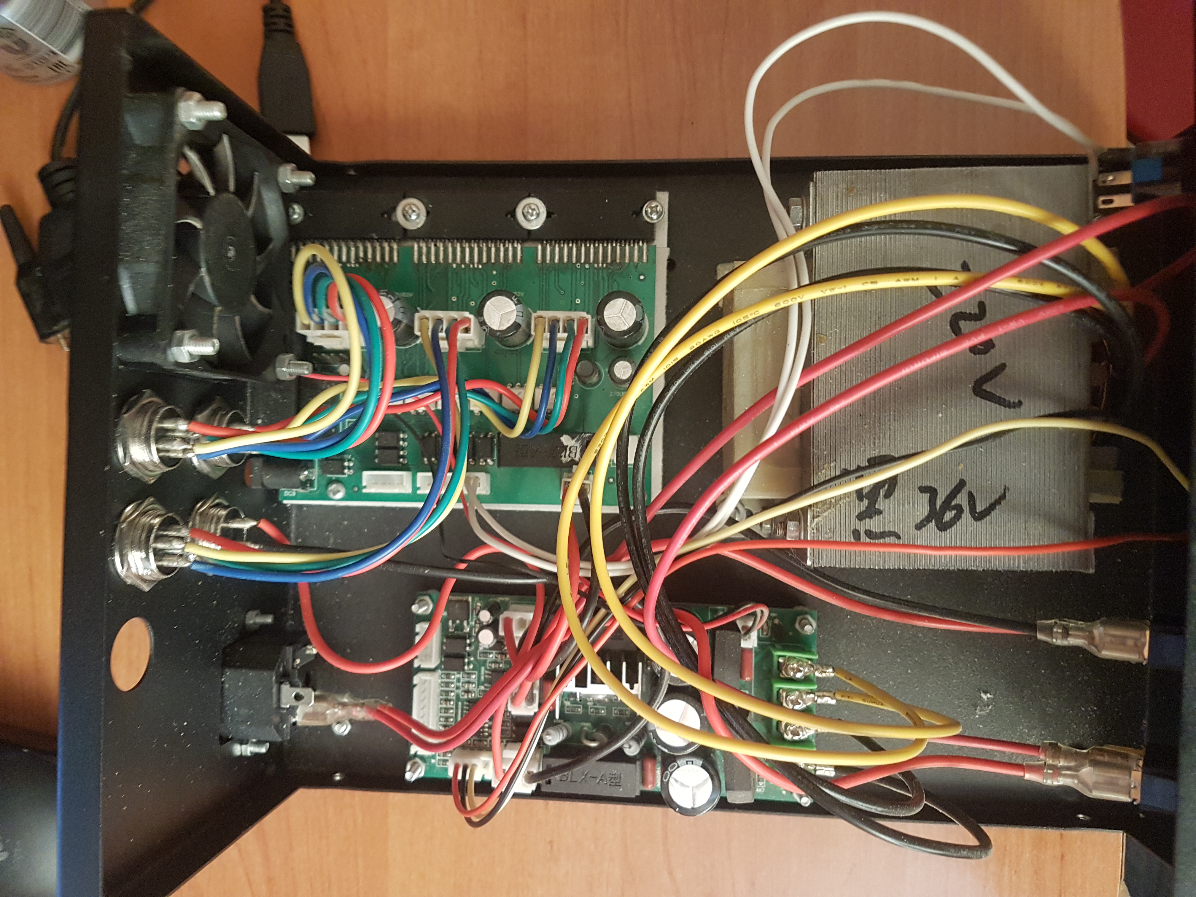

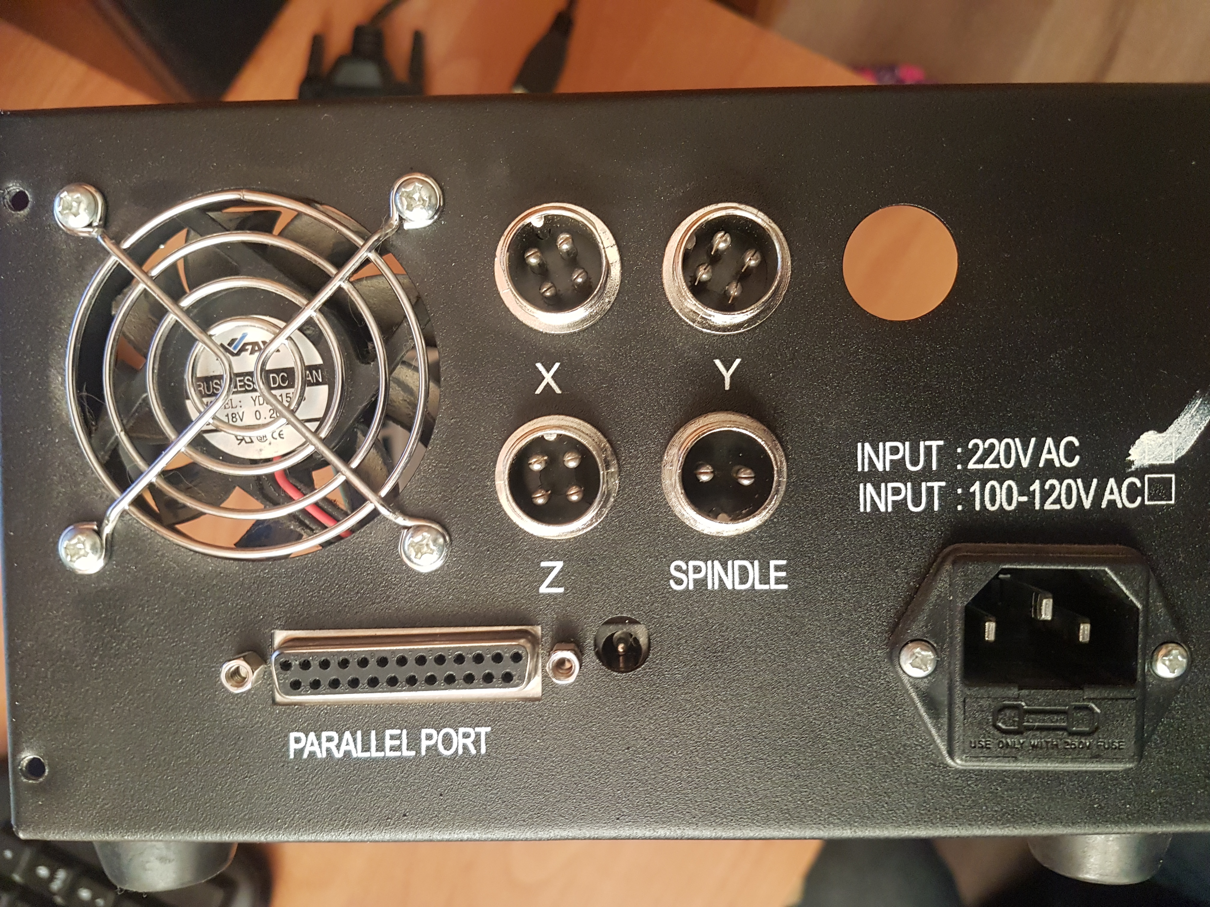

поясните плиз кроме платы mk2 какую еще электронику менять надо,?

Драйвера шд, бп для них, плюс концевики (я не экстрасенс твой станок не вижу и поэтому не знаю есть они у тебя или нет) ну это из основного ну и по мелочи ещё чего-то
