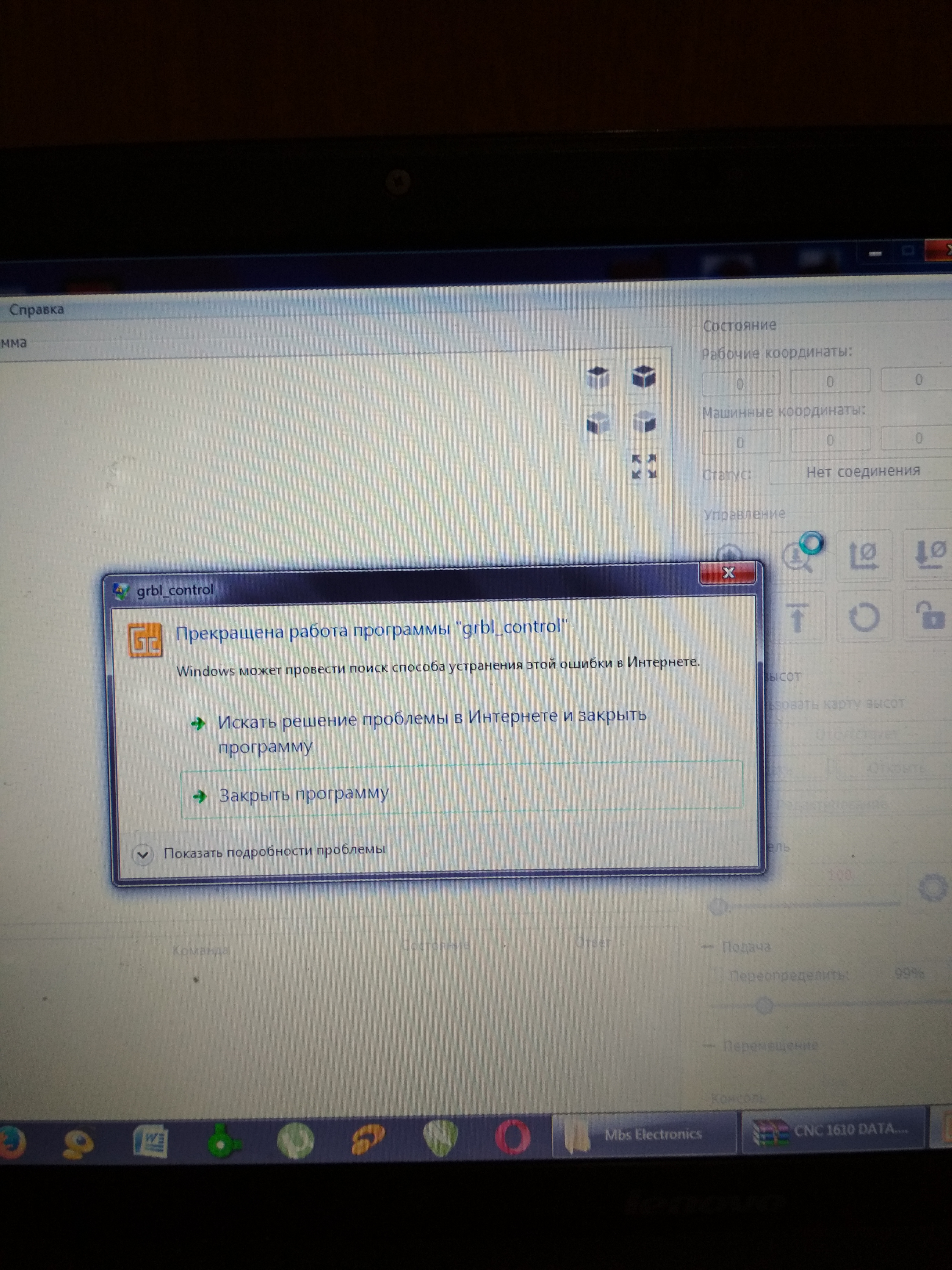

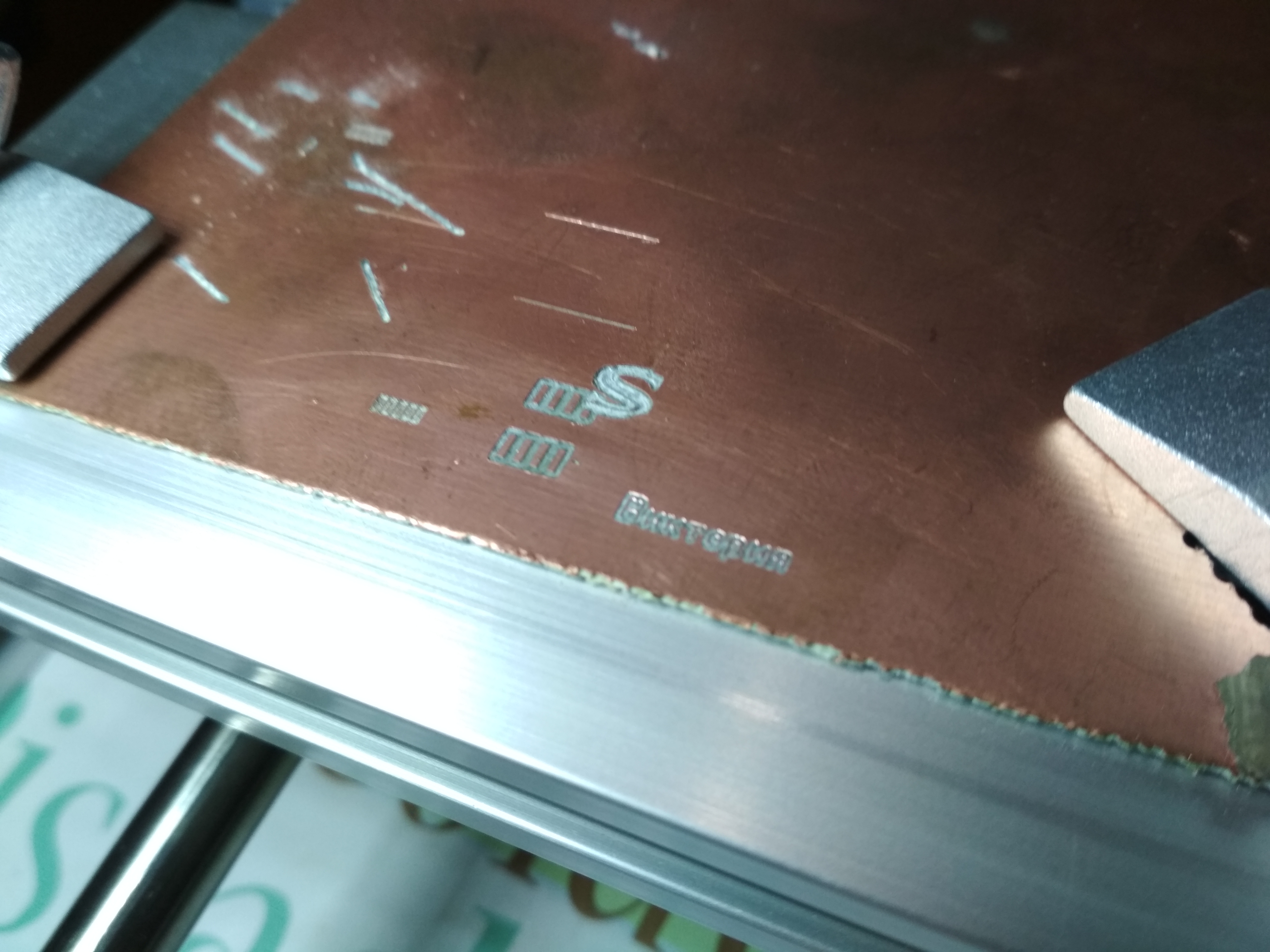

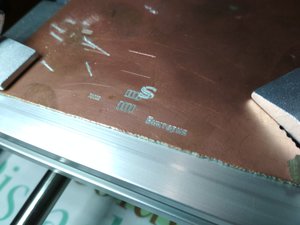

Помогите с Cnc 2418, grbl 0.9
Сообщение Sazan »

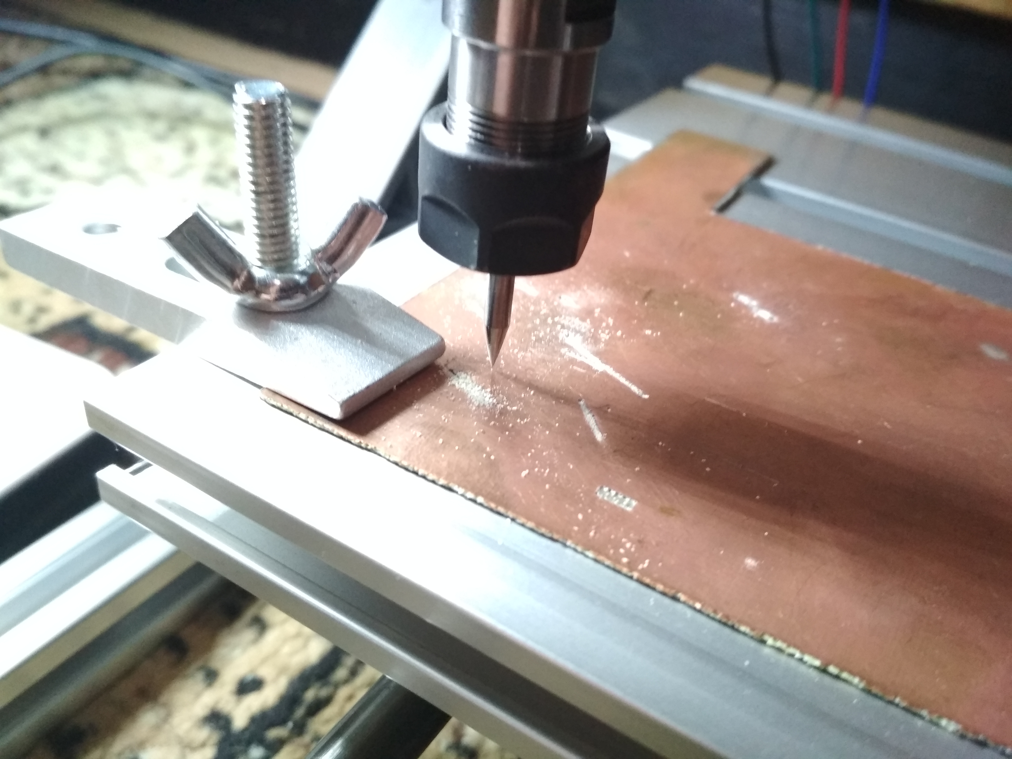

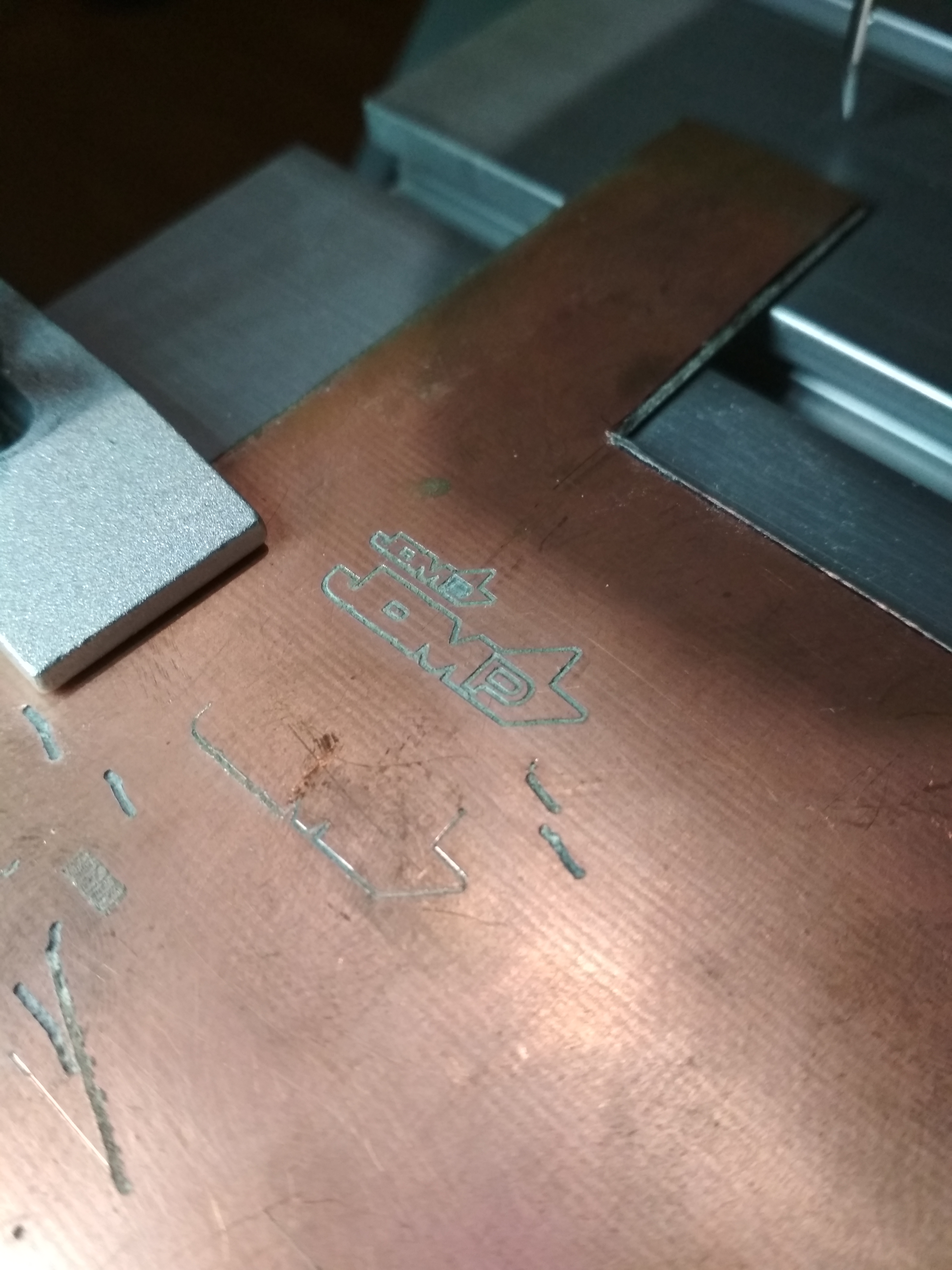

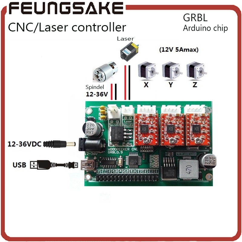

Купил себе cnc2418. Собрал, поставил дрова. Вылезли проблемы с софтом. Контроллер grbl 0.9 woodpecker. Программа GRBL Controller (любая версия) первый раз запускается нормально, повторный запуск выдает ошибку. А в те случаи, когда запускается - проблема с движением по осям - ось Х и Z вручную двигаются инверсно. Включаю инверсию - ручное управление правильное, но гравирует какбы наоборот: там, где фреза должна фрезеровать она движется в воздухе, а при перемещении инструмента наоборот фрезерует. Продаван пока молчит. Че делать?(

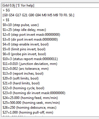

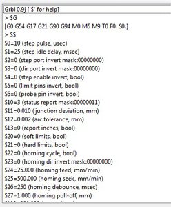

Либо шаговики подключены неправильно, либо прошивка не настроена. В первом случае можно попробовать провода поменять местами, во втором случае через терминал проверить настройки прошивки и, в частности, обратить внимание на параметр $3, при правильно подключённых двигателях он должен быть равен 5.

Какое у вас значение $3?

Я в GRBL Controller ставлю галочку "инвертировать ось Z". Вручную двигается правильно, но фрезерует наоборот

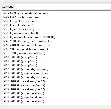

Сравните параметры своего контроллера, (вывод по $$ в терминале), с теми, что есть у меня в подписи или предоставьте свои.

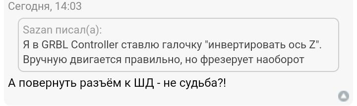

Sazan писал(а):Я в GRBL Controller ставлю галочку "инвертировать ось Z". Вручную двигается правильно, но фрезерует наоборот
А повернуть разъём к ШД - не судьба?!

Сообщение Sazan »
Вы о чем говорите?

вот настройки:
Screenshot_1.jpg (4400 просмотров) <a class='original' href='./download/file.php?id=125462&mode=view' target=_blank>Загрузить оригинал (62.97 КБ)</a>
Screenshot_2.jpg (4400 просмотров) <a class='original' href='./download/file.php?id=125463&mode=view' target=_blank>Загрузить оригинал (68.56 КБ)</a>

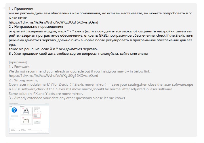

вот ответ продавана по поводу прошивки:
Screenshot_3.jpg (4400 просмотров) <a class='original' href='./download/file.php?id=125464&mode=view' target=_blank>Загрузить оригинал (99.58 КБ)</a>
Screenshot_4.jpg (4400 просмотров) <a class='original' href='./download/file.php?id=125465&mode=view' target=_blank>Загрузить оригинал (88.65 КБ)</a>
может попробовать сменить длинный ЮСБ провод на более короткий и экранированный?
И еще... есть ли смысл вынести плату в отдельную коробку рядом со станком?
peratron
Сообщения: 602
Репутация: 36
Настоящее имя: Eugene
Re: Помогите с Cnc 2418, grbl 0.9
Сообщение peratron »
Sazan писал(а): может попробовать сменить длинный ЮСБ провод на более короткий и экранированный?
Для начала - протестируйте USB-коннектор USB-доктором и убедитесь в элементарной надёжность контакта.

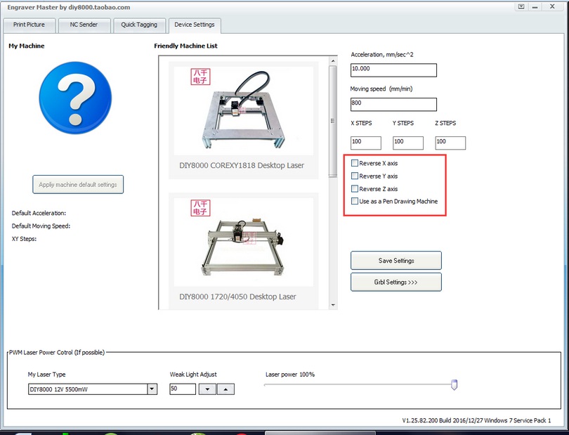

@lice
Сообщения: 151
Зарегистрирован: 11 сен 2017, 20:52
Репутация: 6
Настоящее имя: Aldis
Сообщение @lice »
При проблемах с неправильным направлением осей цепь УСБ не при чём.
Чтобы менять направления галочками в Litefire сперва надо выбрать правилный станок из "библиотеки" этой программы (у меня 1610 и я выбирал самий нижний станок) и подтвердить выбор (кнопкой Apply machine default settings на вашей фотке). После этого ставить галочки для инвертирования осей и сохранить эти установки.
Сообщение @lice »
Это без разницы, установки сохраняются в памяти вне зависимости от нагрузки.
Можно и руками править $3, но так как вы уже открыли Litefire- можно и там.

$3 – Инверсия порта направления нужно поставить 5 и будет счастье ;)

Вопрос другой - какие программы могут делать сами карту поверхности?
IMG_20171128_214430.jpg (4320 просмотров) <a class='original' href='./download/file.php?id=125588&mode=view' target=_blank>Загрузить оригинал (2.99 МБ)</a>
IMG_20171128_220205.jpg (4320 просмотров) <a class='original' href='./download/file.php?id=125589&mode=view' target=_blank>Загрузить оригинал (2.95 МБ)</a>
