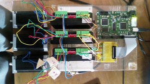

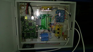

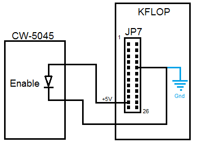

Здравствуйте!

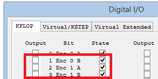

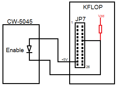

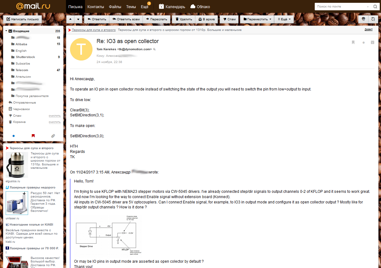

Решил поделиться проблемой (точнее ее решением) по подключению сигнала Enable от драйвера шаговика к плате KFLOP. Возможно кому-то это покажется очевидным, но в интернетах ответа не нашел, поэтому решился на этот опус.
Итак, имеем KFLOP, три шаговика с тремя китайскими драйверами CW-5045. Сигналы setp/dir подключаются на предопределенные порты разъема JP7. Это 15/16, 17/18, 19/20. По умолчанию, эти порты работают в режиме открытого коллектора. Сигнал Enable включается/выключатеся точно таким же образом как и Step/Dir, но встал вопрос как и куда его подключать ? Понятно, что его можно завести на другие любые свободные порты разъема JP7, которые 5V tolerant.
А вот как "изобразить" работу порта в режиме открытый коллектор:
// IO3 - это порт соответствующий 10-у пину на JP7
ClearBit(3); // устанавливаем в disable
SetBitDirection(3,1); // переводим порт в режим output
// сейчас ток через светодиод оптопары не течет так как порт находится в высокоимпедатном состоянии. Драйвер выключен
SetBitDirection(3,0); // переводим порт в режим input
// ток течет, светодиод горит, драйвер включен.

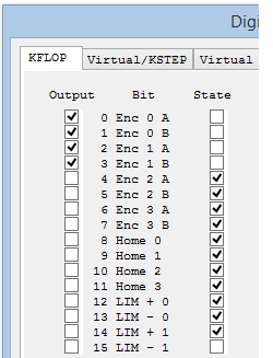

В Kmotion можно эмулировать:
Включить Выключить В конец конфига (который в C Program) добавляем:
ClearBit(1); // turn output off
SetBitDirection(1,1); // set as output
ClearBit(2);
SetBitDirection(2,1);
ClearBit(3);
так как по умолчанию все порты KFLOP-а инициализируются как Input.
В KmotionCNC можно добавить M-коды: В файлах enable.c и disable.c прописать переключение портов.

На мой вопрос о том, какой максимальный ток может пропустить порт в режиме Input
Том ответил следующим образом:Should I be concerned about the maximum current that Input can sink?
The manual says that "Digital Outputs may sink/source 10 ma."
Is it true for IO in Input mode?
Для меня это весьма странно. Возможно он имел ввиду то, что в данном режиме порта весь ток коммутируется на землю и в этом смысле не представляет угрозы для входа. Не понятно...There should be no current when "open" in input mode.

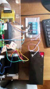

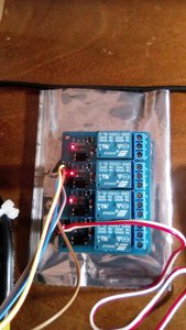

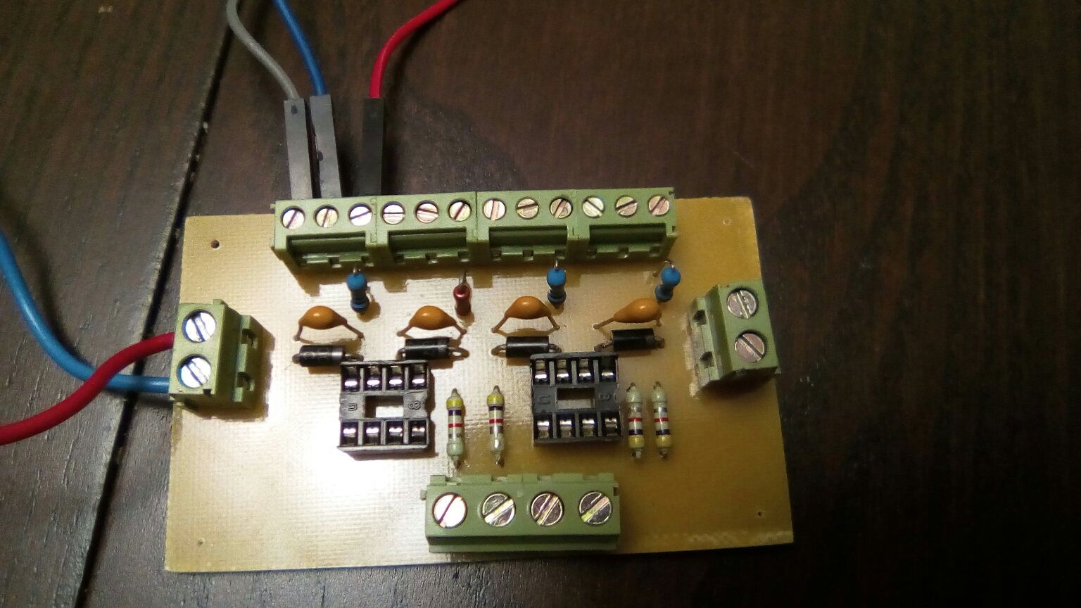

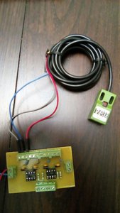

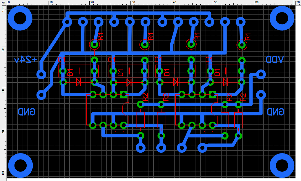

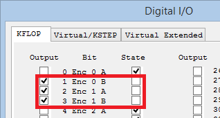

Решил попробовать подключить реле от Arduino и вот что из этого получилось.
На руках оказалось только реле на 12 Вольт. Это напряжение срабатывания реле и к управлению оно отношения не имеет.
Однако для тех кто решится на такой эксперимент, рекомендую вдумчиво читать http://arduino.ru/forum/apparatnye-vopr ... le-arduino
Для 5-вольтовых модулей реле все описанное по ссылке в равной степени актуально.
У меня модуль реле второго типа и если не устанавливать джампер JDVCC-VCC, то получаем два гальванически развязанных контура: один на 12 Вольт для питания реле, а второй на 5 или 3,3 Вольт (работает в обоих случаях) для управления через оптроны.

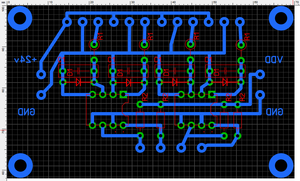

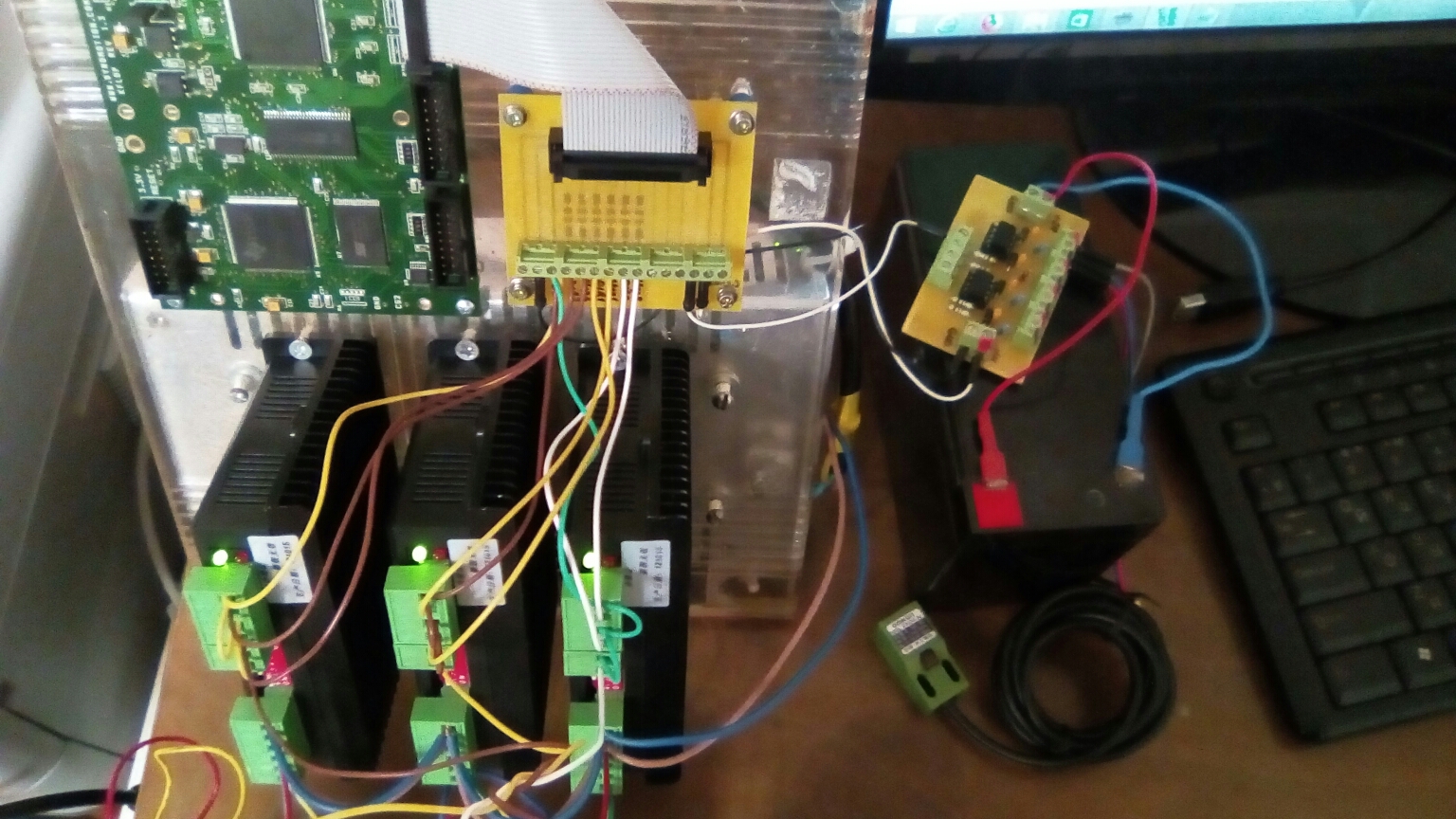

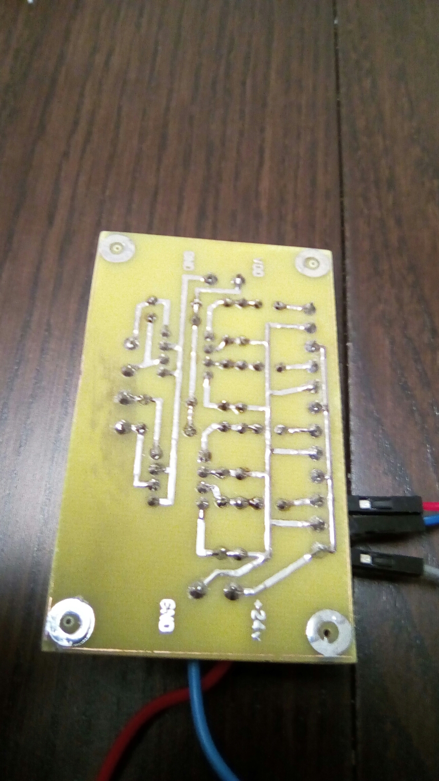

Так как плату переходник с J7 на разъемы под болтик я делал только на 10 портов IO (6 из которых используются для управления осями), то для экспериментов остается 4 порта. Так как модуль тоже на 4 реле, то все и поключил. Соединил порты KFLOP-а IO0-IO3 с портами In1-In4 на модуле реле. Так же подал 3,3 Вольта с KFLOP-а на VCC, который рядом с In1-In4.
На JDVCC и Gnd подал питание 12В от аккумулятора.

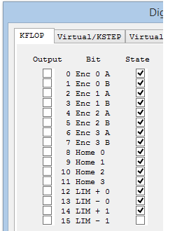

Идем в KMotion и из Digital IO включаем все реле: Ну и выключаем: Работает.
С таким же успехом для дергания реле можно перевести порты в режим Output и лишь менять состояние (State).
С учетом того что у KFLOP-а 46 IO, то можно подключить много разных реле.
Прикладываю свою платку-переходник для Sprint Layout-а.

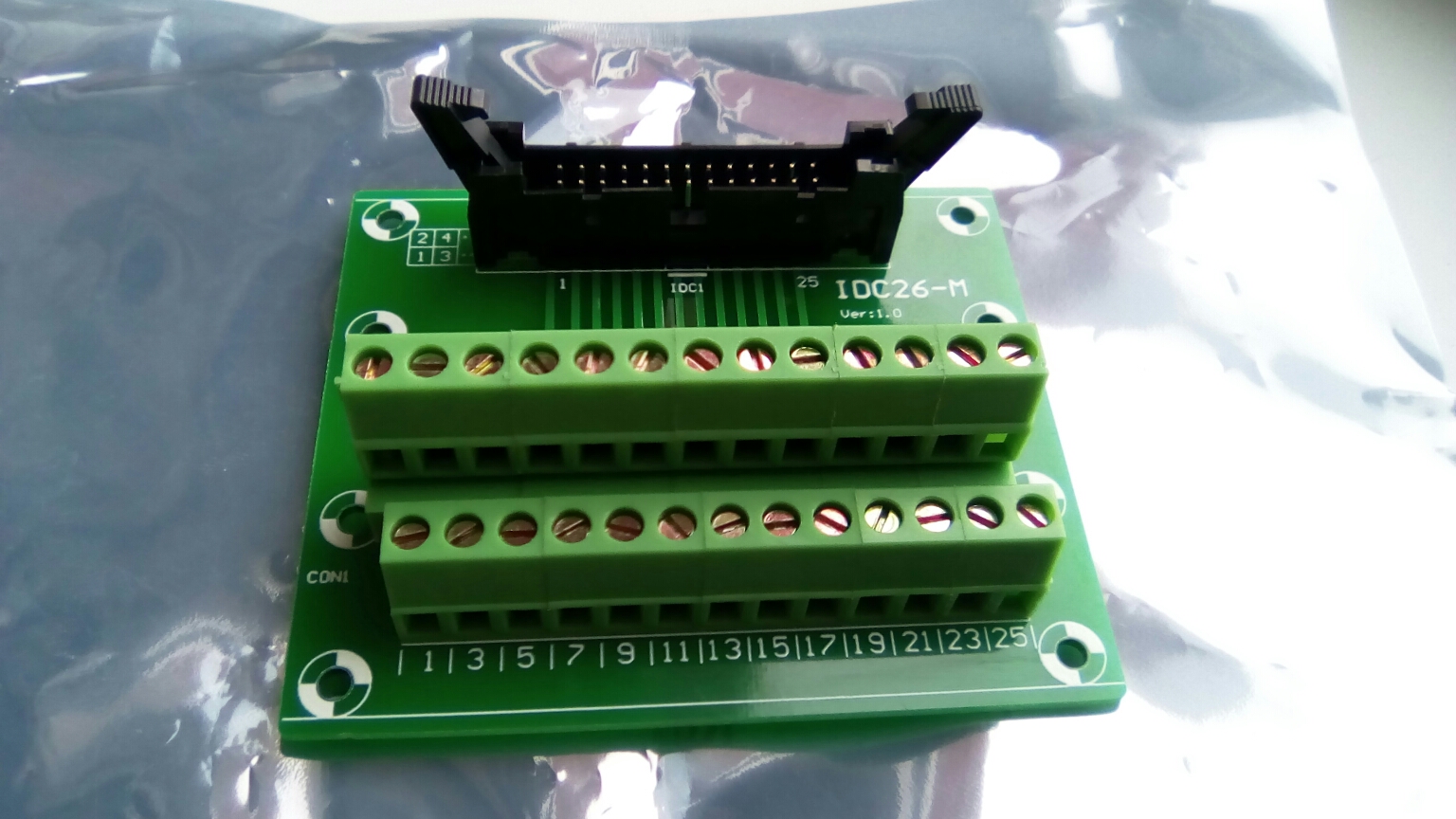

Однако для тех кто решился заказать KFLOP рекомендую сразу же заказать нормальный переходник (жду посылку):
https://www.aliexpress.com/item/IDC26-2 ... eLevelAB=0
Следующим шагом буду осваивать передачу параметров в M-коды, чтобы использовать один M-код для всех реле и не обламываться от наличия лишь 20 M-кодов в KmotionCNC.

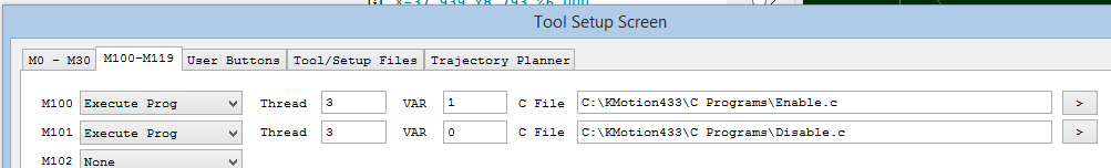

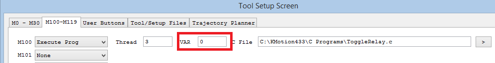

... тем временем удалось разобраться с передачей параметров в M-коды.
Вот такой несложный скрипт (ToggleRelay.c):
позволяет щелкать реле в формате:
M100 P1 Q0
где единица у параметра P - номер реле, который в моем случае совпадает с портом IO у KFLOP-а,
а ноль у параметра Q - это состояние реле. 0-выключить, 1-включить.
Единственное, что вызвало недоумение - параметр VAR в настройках M-кода. Нормальной работы удалось добиться, когда VAR установлен в 0 (ноль).
Думаю это номер ячейки в persist.UserData начиная с которой в подпрограмму передаются параметры. Что-то с этим звязанное.

Smouk
- Кандидат
- Сообщения: 74
- Зарегистрирован: 08 ноя 2016, 16:36
- Репутация: 32
- Настоящее имя: Алексей
- Контактная информация:
Re: Подключение Enable
Значит пробовали не так. Том не мог предложить такого решения, если не трудно скопируйте сюда его сообщение. Вы в праве использовать любой метод, но не вводите остальных людей в заблуждение.shura28 писал(а):Я вначале именно так и пробовал, но драйверы не включались (моторы не вставали не удержание). Это вынудило меня обратиться за помощью к Тому и именно он предложил "варварский" вариант.
Так что, как говорится - "за что купил, за то и продаю" :D
Параметр VAR, указывает начальный номер переменных переданных в KFLOP. Это необходимо для избежания наложения данных при вызове программ в разных потоках. KMotionCNC пакует все эти данные в один массив и передает в KFLOP, если потоки будут запущены одновременно и везде будет указано использование переменной с #0, то одно из значений будет некорректно. Так же иногда в программе удобно считывать последнее значение этого массива, чтобы дополнительно не хранить его где-то еще, тем более данный массив доступен из всех потоков.
Единственный нюанс, что из диапазона номеров от 0 до 200, системой используются 100-107. Их использовать для своих нужд нельзя.
Документация тут:
https://dynomotion.com/Help/KMotionCNC/ ... Params.htm
https://dynomotion.com/Help/KMotionCNC/ ... rKFLOP.htm
Приведенный Вами пример передачи параметров работает(без учета ошибки обсужденной выше), но в целом при указании целочисленных номеров выводов использование float в других примерах несет большие риски и для этого все-таки надо использовать int. Сравнение float это обычно костыль в виде приведения к тому же int или два условия больше-меньше. Отлавливать подобные вещи на большой системе уже проблематично, проще не закладывать их вообще.

Я лишь следовал его инструкциям: И это работает.Smouk писал(а): Значит пробовали не так. Том не мог предложить такого решения, если не трудно скопируйте сюда его сообщение. Вы в праве использовать любой метод, но не вводите остальных людей в заблуждение.
Т.е. переменная VAR является индексом массива persist.UserData начиная с которого будут записываться и передаваться параметры P/Q/R ?Smouk писал(а): Параметр VAR, указывает начальный номер переменных переданных в KFLOP. Это необходимо для избежания наложения данных при вызове программ в разных потоках. KMotionCNC пакует все эти данные в один массив и передает в KFLOP, если потоки будут запущены одновременно и везде будет указано использование переменной с #0, то одно из значений будет некорректно. Так же иногда в программе удобно считывать последнее значение этого массива, чтобы дополнительно не хранить его где-то еще, тем более данный массив доступен из всех потоков.
Если установить VAR=50, то в скрипте обращаться нужно будет так?
printf("P = %f Q = %f R = %f\n",
*(float *)&persist.UserData[50],
*(float *)&persist.UserData[51],
*(float *)&persist.UserData[52]);
Интересно, попробую.
Я так понял, что механизма разделения доступа к данным массива между тредами нет (типа мутексы, семафоры и пр.) и совместное их использование невозможно.
Читаю потихоньку. Пример с передачей параметров в M-код, брал как по первой ссылке.Smouk писал(а): Документация тут:
Из примера я понял, что параметры к М-кодам передаются именно типа float. Или можно *(int *)&persist.UserData[50] ? Надо посмотреть их размерность и если sizeof(float) == sizeof(int), то почему бы и нет. Float вроде как 4 байта, а вот целочисленный соизмеримый тип наверное уже что-то типа long. В общем нужно смотреть хидеры и вникать/пробовать.Smouk писал(а): Приведенный Вами пример передачи параметров работает(без учета ошибки обсужденной выше), но в целом при указании целочисленных номеров выводов использование float в других примерах несет большие риски и для этого все-таки надо использовать int. Сравнение float это обычно костыль в виде приведения к тому же int или два условия больше-меньше. Отлавливать подобные вещи на большой системе уже проблематично, проще не закладывать их вообще.
В случае же с float-ом, можно сделать явное приведение типов (int)(...) при присвоении, но компилятор/транслятор должен сделать преобразование типов сам. Можно было просто объявить переменные relay и state как int.
Я же не делал этого потому как это всего лишь пример для освоения KFLOP-а.
А проверка на значение пользовательских данных - просто хорошая привычка.
Комментарии Алексея Smouk посеяли зерно сомнения в мою стройную картину мира, и я решил еще раз проштудировать теоретическую часть.
Если принять, что цифровые входы работают по принципам изложенным здесь:
http://arduino.ru/Tutorial/DigitalPins
То получается, следующее:
# капитан Очевидность On
Порты в режиме Input находятся в высокоимпедансном состоянии (их сопротивление очень велико и они не пропускают ток достаточный чтобы как-то повлият на внешние устройства). Порт просто "слушает" наличие/отсутствие напряжения на входе. Есть напряжение есть, значит порт в состоянии High, нет напряжения, значит в Low. Так как по закону Ома U=I*R, то при наличии большого R, любое даже незначительное значение тока I, выдает на порт вполне осязаемое напряжение. Т.о. порт будет "ловить" даже электромагнитные наводки и переключаться из одного состояния в другое без видимых на то причин.
# генерал Ясен пень On
Поэтому порты в режиме Input "подтягивают" либо к земле Gnd, либо к питанию Vdd. Схематически это выглядит следующим образом:
Input High Input Low Внутри контроллеров бывает эту логику релизуют аппаратно, но можно это делать и внешним обвесом.
# генерал Ясен пень Off
Порты в режиме Output находятся в низкоимпедансном состоянии и могут как быть источником напряжения и пропускать ток наружу, так и прикидываться цифровой землей Gnd и пропускать ток в себя.
Output High - на порту имеется напряжение и если его соединить с землей, то ток потечет наружу. Порт - источник (source).
Output Low - на выходе порта земля и если на него подать напряжение, то ток потечет внутрь. Порт - приемник (sink).
# капитан Очевидность Off
Из этого следует, что в первом посте я наврал (надеюсь никто пострадать не успел).
Для включения сигнала Enable на драйвере, нужно чтобы порт коммутировал ток на землю. Т.е. переводим порт в Output-Low (порт пропускат ток на землю).
Для выключения сигнала Enable на драйвере нужно чтобы порт не пропускал ток. Переводим порт в Input-High и порт подтягивается к VDD. Так как на вход драйвера мы подаем +5В, а VDD портов скорее всего 3,3В, возможно что какой-то ток имеет место быть. Но видимо его не досаточно, чтобы открыть тразистор оптопары.
Вроде как все укладывается в стандартную релятивистскую модель мира
Но вариант Алексея Smouk тоже должен работать!!!
В режиме Output-High на порту напряжение и ток через светодиод оптопары сигнала Enable в драйвере не течет.
В режиме Output-Low порт пропускат ток и светодиод должен открыться.
Проверил этот вариант с модулем реле. Тоже работает. Почему не заработало с драйвером не знаю.
Так или иначе вариант который предложил Том видимо тоже имеет право на существование. Однако какой из них будет более "правильный" сказать не берусь, так как электронщик из меня сами понимаете какой
С другой стороны в доках на KFLOP черным по белому написано, что порты могу работать в режиме Open collector, но как оно там реализовано и что под этим подразумевается, одному dynomotion-у известно...

В целом все верно, поэтому схема работает, но от Тома я такого ответа не ожидал, но он видимо решил, что если задан вопрос, как запустить конкретную схему, то на него и надо отвечать.
Хотя немного изменив схему подключения(просто поменяв выводы местами) можно использовать штатный режим работы портов вывода, выход завести на анод, а катод подключить к GND. Дополнительно стоит посмотреть резистор перед оптопарой, что бы не превысить ток выхода KFLOP, но от текущей схемы он не изменится.
По поводу подтягивания портов к земле или питанию это относится только ко входам, поэтому в этом случае роли не играет совсем. Отсюда можно сделать вывод, что такое подключение только вносит путаницу в код, а никакой практической пользы не дает.

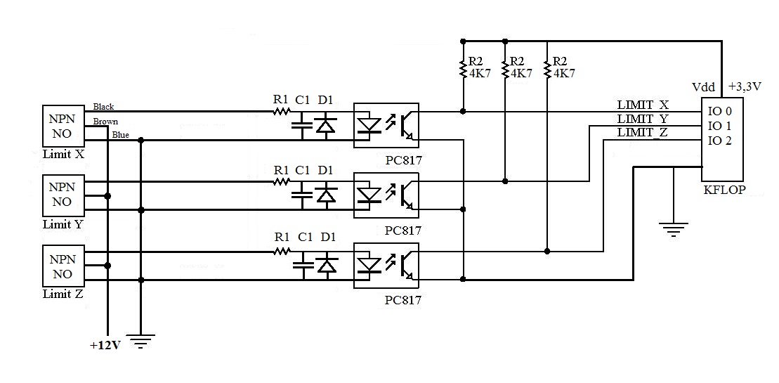

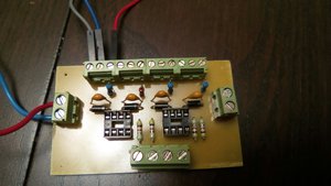

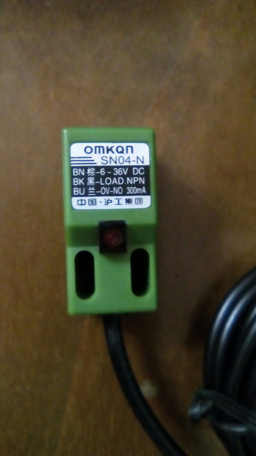

Пришло время концевиков.
Есть вот такие: Подключать буду по классической схеме: Вот так выглядит разводка: R1=1K для 24V и 0,5K для 12В
С1=0,1мкФ (104)
D1-любой fast/super/hyper диод. Последняя циферка в маркировке - это ток. Нам подойдет любой.
Оптроны - сдвоенные PC817.
Величина R1 - определяется напряжением, которое подается для питания датчика. Расчет этого сопротивления можно сделать:
http://cxem.net/calc/ledcalc.php
Прямое напряжение светодиода и прямой ток светодиода нужно взять из даташита. Для PC817 это 1,2В и 20мА соответственно.
Так как я запитываю датчик от АКБ 12В, то R1=510 Ом.
Так же R1 вместе с C1 образуют фильтр нижних частот (ФНЧ). Подбирая величину C1 можно ограничивать частоту срабатывания датчика, тем самым убирая помехи.
Расчет ФНЧ можно выполнить например вот здесь:
http://tel-spb.ru/rc.html
Получается вот такая штука: Подключаем датчик: Родные цвета проводов датчика - коричневый (+V) синий (0V) черный (сигнальный). У меня же припаяны проводки с наконечниками для удобства крепления под зажим: коричневй, синий и красный соответственно.
Подключаем к KFLOP: Проверяем в Digital IO: подносим к датчику металл - порт меняет состояние. Это хорошо.
Такая схема, насколько я понимаю, хороша тем, что в случае обрыва проводов или пропадания питания датчика , KFLOP увидит срабатывание концевика и остановит движение.
В KMotion указываем, что концевик подключен к IO0 и срабатывает при уровне High: Все это сохраняем как положено.
Теперь идем в KMotionCNC и пробуем:
запускаем одну ось (для которой прописали датчик) в путешествие: и пока двигатель вращается, вызываем срабатывание датчика.
Если все сделано правильно, то двигатель должен резко остановиться.
Для того чтобы его активировать для дальнейших экспериментов нужно его включить командой: Как-то так...

Пришел переходник:
Хотел поинтересоваться - нужно ли для подключения KFLOP-а к компу использовать USB-изолятор ?
По идее, при соединении обычным USB-шнурком, земли двух БП будет связаны и проблем быть не должно. Насколько оправдана покупка USB-изолятора ?

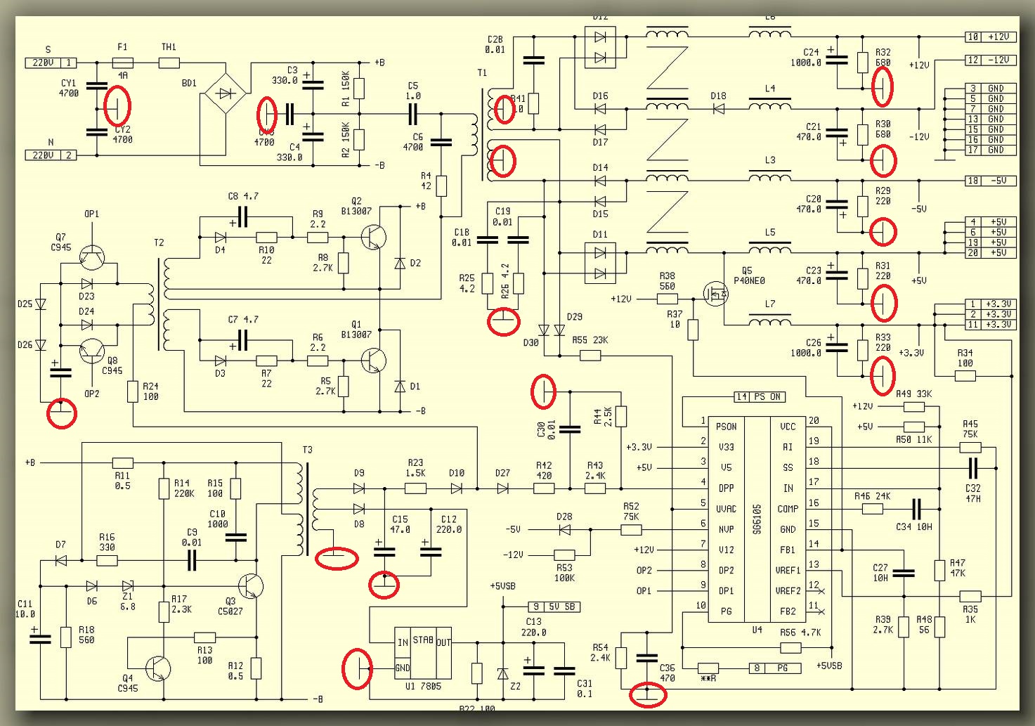

Начал все это хозяйство прикручивать к станку и неожиданно для себя обнаружил, что у atx БП минусовой провод в цепи постоянного тока соединён с корпусом. Т.о., если БП не изолирован от рамы станка, то получается что мы имеем минус на раме. Не могу объяснить, но мне кажется это неправильно. Например, в моем случае, на станке стоят и 3-х фазный асинхронник и пневмоклапана работающие от переменки и сервы, боюсь минус будет плавать. Стол заземлен, но все равно такая схема кажется неправильной. Может лучше запитать всю электронику (kflop, датчики и реле) от БП, который будет изолирован от стола. Прошу совета знатоков.

Более того, в компьютерных блоках питания и замляной питающий провод может оказаться на корпусе. А при отсутствии заземления со стороны ~ 220 вольт на корпусе окажется 1/2 от ~ 220 вольт...shura28 писал(а):Начал все это хозяйство прикручивать к станку и неожиданно для себя обнаружил, что у atx БП минусовой провод в цепи постоянного тока соединён с корпусом. Т.о., если БП не изолирован от рамы станка, то получается что мы имеем минус на раме. Не могу объяснить, но мне кажется это неправильно. Например, в моем случае, на станке стоят и 3-х фазный асинхронник и пневмоклапана работающие от переменки и сервы, боюсь минус будет плавать. Стол заземлен, но все равно такая схема кажется неправильной. Может лучше запитать всю электронику (kflop, датчики и реле) от БП, который будет изолирован от стола. Прошу совета знатоков.

Именно. Когда обнаружил эту связь мультиметром, изучил интернет и засомневался собственно. Может безопаснее будет использовать БП с трансом и низкой частью полностью изолированной от станка ? С другой стороны компьютеры ведь как-то работают, а там электроника тоже требовательная к качеству питания.

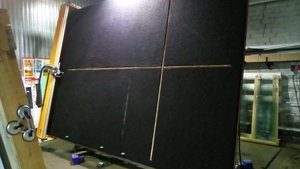

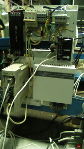

Не стал испытывать судьбу и запитал kflop от usb, так как никаких плат расширения нет и ток потребления должен быть не большой. Вместо БП от компа поставил БП от ОПС на 12в. Он с трансом и АКБ для поддержки штанов.
Электронику заталкал в железный ящик, а силовую часть прикрутил к стальной плите. Решили, что нормальный ящик сделаем, если все заработает как надо.
Вот станок
Вот станок
