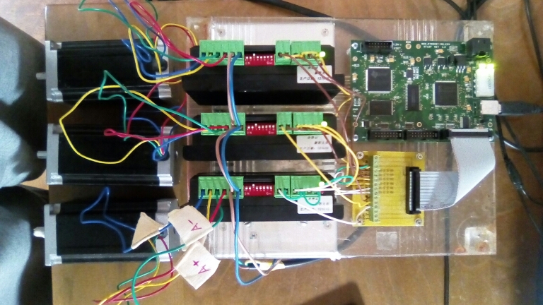

Здравствуйте!
Решил поделиться проблемой (точнее ее решением) по подключению сигнала Enable от драйвера шаговика к плате KFLOP. Возможно кому-то это покажется очевидным, но в интернетах ответа не нашел, поэтому решился на этот опус.
Итак, имеем KFLOP, три шаговика с тремя китайскими драйверами CW-5045.
IMG_20171125_184805.jpg (18464 просмотра) <a class='original' href='./download/file.php?id=125359&mode=view' target=_blank>Загрузить оригинал (300.2 КБ)</a>
Сигналы setp/dir подключаются на предопределенные порты разъема JP7. Это 15/16, 17/18, 19/20. По умолчанию, эти порты работают в режиме открытого коллектора. Сигнал Enable включается/выключатеся точно таким же образом как и Step/Dir, но встал вопрос как и куда его подключать ? Понятно, что его можно завести на другие любые свободные порты разъема JP7, которые 5V tolerant.
А вот как "изобразить" работу порта в режиме открытый коллектор:
// IO3 - это порт соответствующий 10-у пину на JP7
ClearBit(3); // устанавливаем в disable
SetBitDirection(3,1); // переводим порт в режим output
// сейчас ток через светодиод оптопары не течет так как порт находится в высокоимпедатном состоянии. Драйвер выключен
SetBitDirection(3,0); // переводим порт в режим input
// ток течет, светодиод горит, драйвер включен.

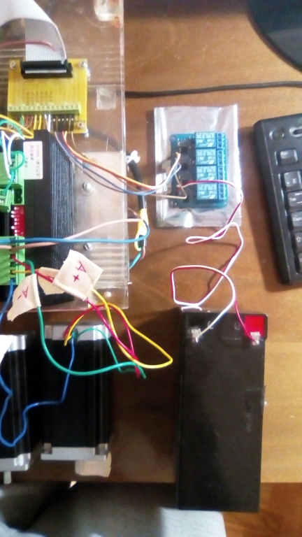

Решил попробовать подключить реле от Arduino и вот что из этого получилось.
На руках оказалось только реле на 12 Вольт. Это напряжение срабатывания реле и к управлению оно отношения не имеет.
Однако для тех кто решится на такой эксперимент, рекомендую вдумчиво читать http://arduino.ru/forum/apparatnye-vopr ... le-arduino
Для 5-вольтовых модулей реле все описанное по ссылке в равной степени актуально.
У меня модуль реле второго типа и если не устанавливать джампер JDVCC-VCC, то получаем два гальванически развязанных контура: один на 12 Вольт для питания реле, а второй на 5 или 3,3 Вольт (работает в обоих случаях) для управления через оптроны.
Так как плату переходник с J7 на разъемы под болтик я делал только на 10 портов IO (6 из которых используются для управления осями), то для экспериментов остается 4 порта. Так как модуль тоже на 4 реле, то все и поключил.
IMG_20171129_215520.jpg (18383 просмотра) <a class='original' href='./download/file.php?id=125662&mode=view' target=_blank>Загрузить оригинал (277.91 КБ)</a>
Соединил порты KFLOP-а IO0-IO3 с портами In1-In4 на модуле реле. Так же подал 3,3 Вольта с KFLOP-а на VCC, который рядом с In1-In4.
На JDVCC и Gnd подал питание 12В от аккумулятора.

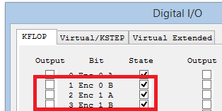

Идем в KMotion и из Digital IO включаем все реле:
IMG_20171129_215644.jpg (18383 просмотра) <a class='original' href='./download/file.php?id=125667&mode=view' target=_blank>Загрузить оригинал (293.17 КБ)</a>
Ну и выключаем:
Работает.
С таким же успехом для дергания реле можно перевести порты в режим Output и лишь менять состояние (State).
С учетом того что у KFLOP-а 46 IO, то можно подключить много разных реле.

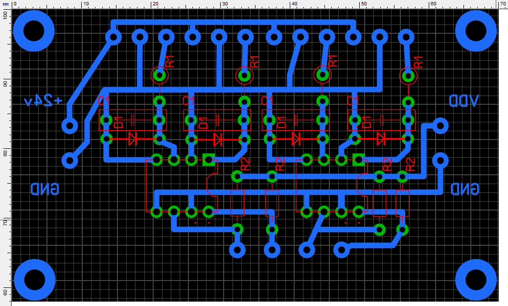

Прикладываю свою платку-переходник для Sprint Layout-а.
Однако для тех кто решился заказать KFLOP рекомендую сразу же заказать нормальный переходник (жду посылку):

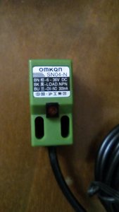

Есть вот такие:
IMG_20171209_144532.jpg (18235 просмотров) <a class='original' href='./download/file.php?id=126453&mode=view' target=_blank>Загрузить оригинал (821.39 КБ)</a>

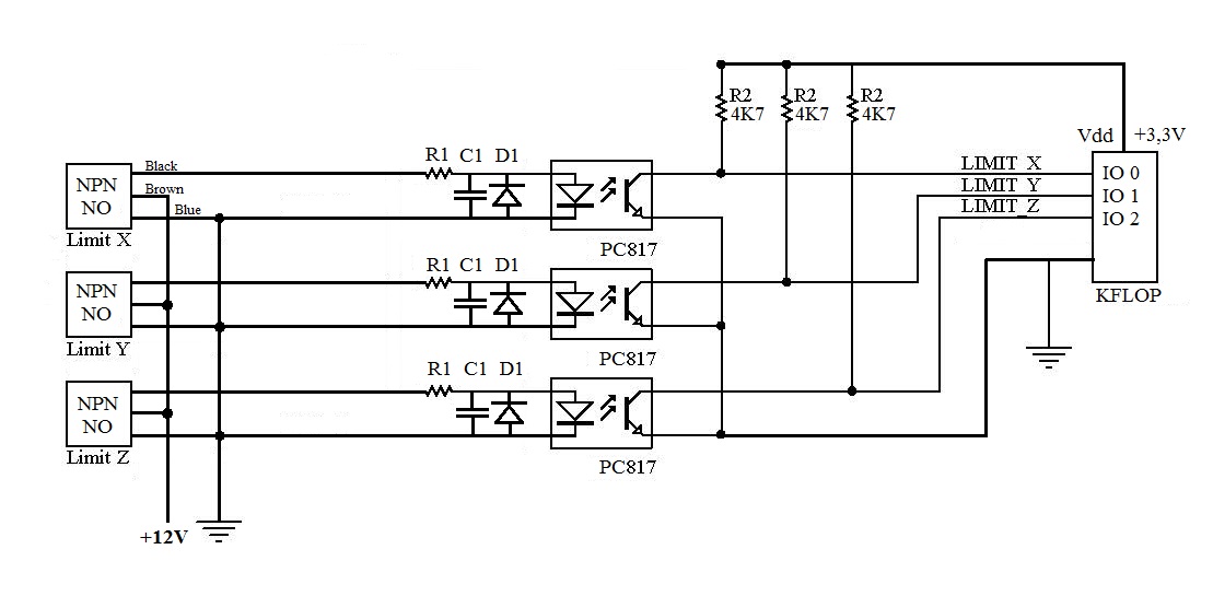

Подключать буду по классической схеме:
LimitSwitches.jpg (18235 просмотров) <a class='original' href='./download/file.php?id=126441&mode=view' target=_blank>Загрузить оригинал (84.73 КБ)</a>
Вот так выглядит разводка:
breakoutboard.png (18235 просмотров) <a class='original' href='./download/file.php?id=126442&mode=view' target=_blank>Загрузить оригинал (119.66 КБ)</a>
R1=1K для 24V и 0,5K для 12В
С1=0,1мкФ (104)
D1-любой fast/super/hyper диод. Последняя циферка в маркировке - это ток. Нам подойдет любой.
Оптроны - сдвоенные PC817.
Величина R1 - определяется напряжением, которое подается для питания датчика. Расчет этого сопротивления можно сделать:
http://cxem.net/calc/ledcalc.php
Прямое напряжение светодиода и прямой ток светодиода нужно взять из даташита. Для PC817 это 1,2В и 20мА соответственно.
Так как я запитываю датчик от АКБ 12В, то R1=510 Ом.
Так же R1 вместе с C1 образуют фильтр нижних частот (ФНЧ). Подбирая величину C1 можно ограничивать частоту срабатывания датчика, тем самым убирая помехи.
Расчет ФНЧ можно выполнить например вот здесь:
http://tel-spb.ru/rc.html

Родные цвета проводов датчика - коричневый (+V) синий (0V) черный (сигнальный). У меня же припаяны проводки с наконечниками для удобства крепления под зажим: коричневй, синий и красный соответственно.

Проверяем в Digital IO: подносим к датчику металл - порт меняет состояние. Это хорошо.
Такая схема, насколько я понимаю, хороша тем, что в случае обрыва проводов или пропадания питания датчика , KFLOP увидит срабатывание концевика и остановит движение.

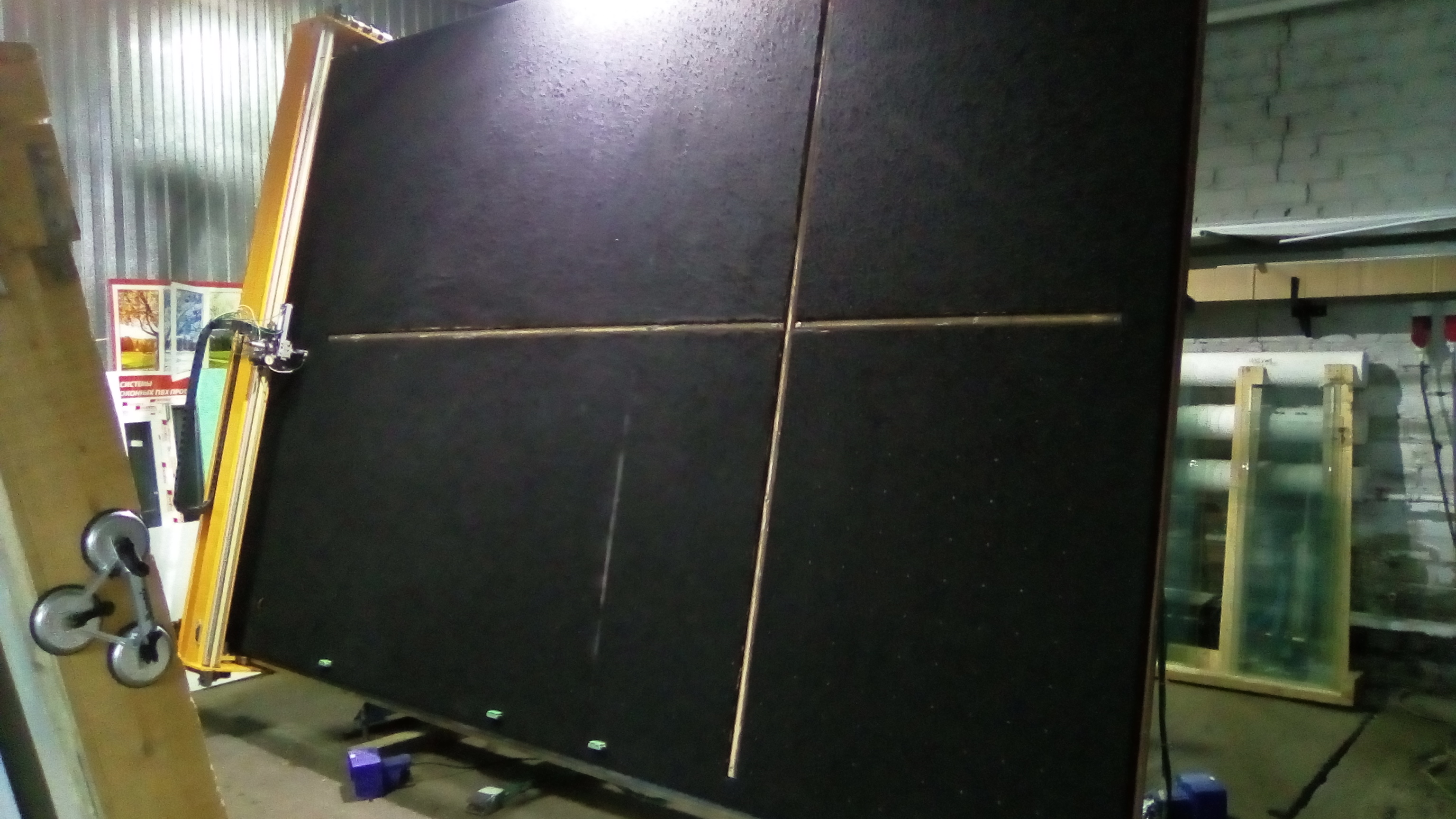

Не стал испытывать судьбу и запитал kflop от usb, так как никаких плат расширения нет и ток потребления должен быть не большой. Вместо БП от компа поставил БП от ОПС на 12в. Он с трансом и АКБ для поддержки штанов.
Электронику заталкал в железный ящик, а силовую часть прикрутил к стальной плите.
IMG_20171220_160958.jpg (18064 просмотра) <a class='original' href='./download/file.php?id=127533&mode=view' target=_blank>Загрузить оригинал (1.05 МБ)</a>
IMG_20171222_164728.jpg (18064 просмотра) <a class='original' href='./download/file.php?id=127532&mode=view' target=_blank>Загрузить оригинал (1.38 МБ)</a>
Решили, что нормальный ящик сделаем, если все заработает как надо.
Вот станок :)
IMG_20171021_150456.jpg (18064 просмотра) <a class='original' href='./download/file.php?id=127534&mode=view' target=_blank>Загрузить оригинал (1.35 МБ)</a>
