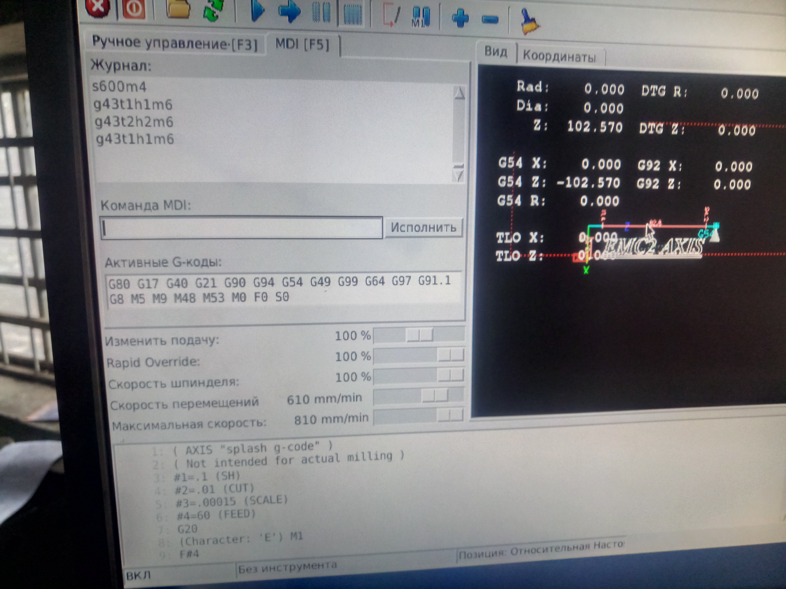

Версия свежая?

dimon2555
Сообщения: 16
Зарегистрирован: 23 ноя 2017, 01:22
Настоящее имя: Дмитрий Башкардин
Re: Помогите решить проблему ТПК125 под Linux cnc
Сообщение dimon2555 »
Станок на шаговиках, фото версии ПО, и фото активных g кодов
P71124-114055.jpg (3910 просмотров) <a class='original' href='./download/file.php?id=125287&mode=view' target=_blank>Загрузить оригинал (1.6 МБ)</a>

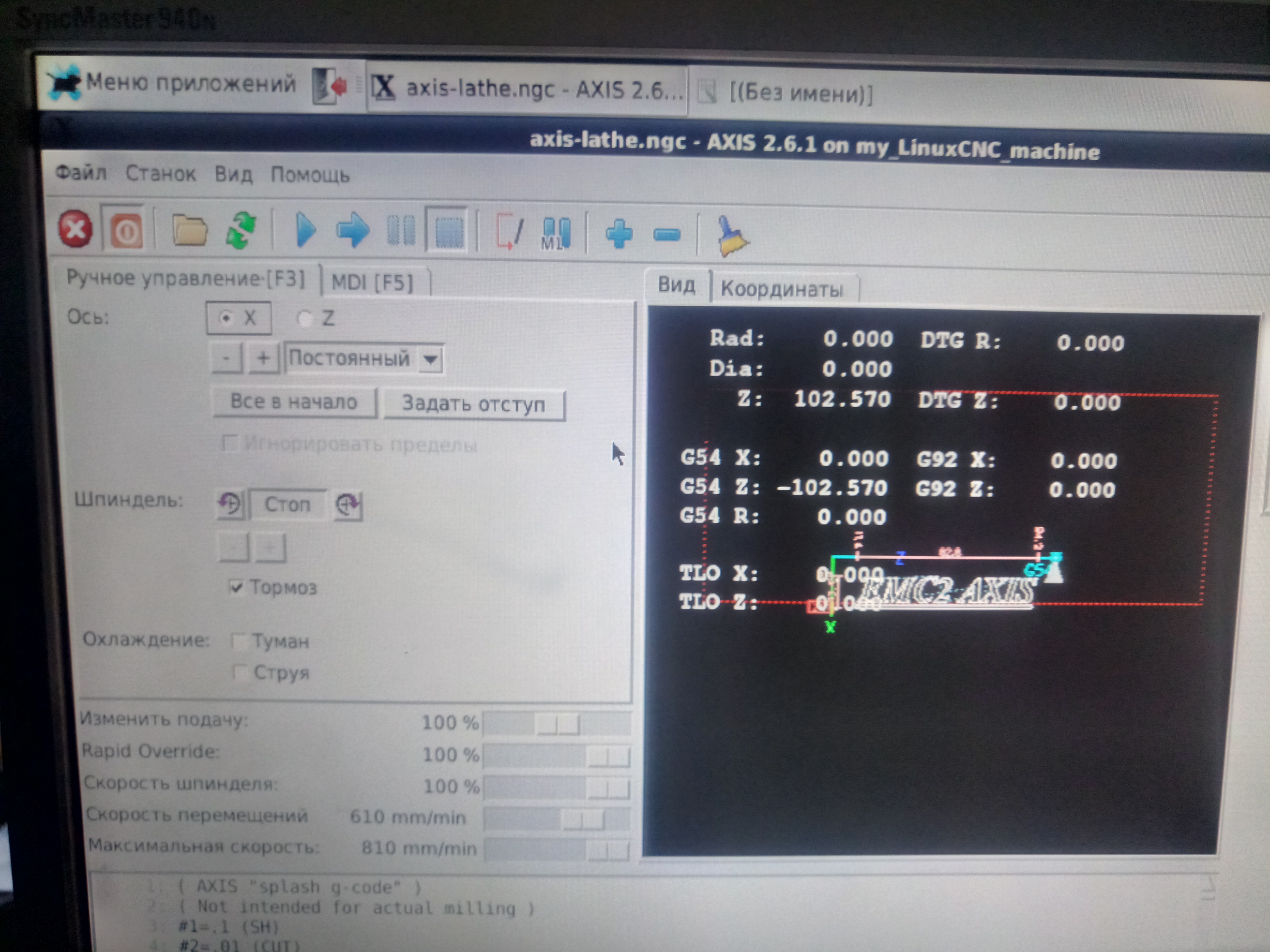

dimon2555
Сообщения: 16
Второе фото.
P71124-114123.jpg (3909 просмотров) <a class='original' href='./download/file.php?id=125288&mode=view' target=_blank>Загрузить оригинал (1.69 МБ)</a>

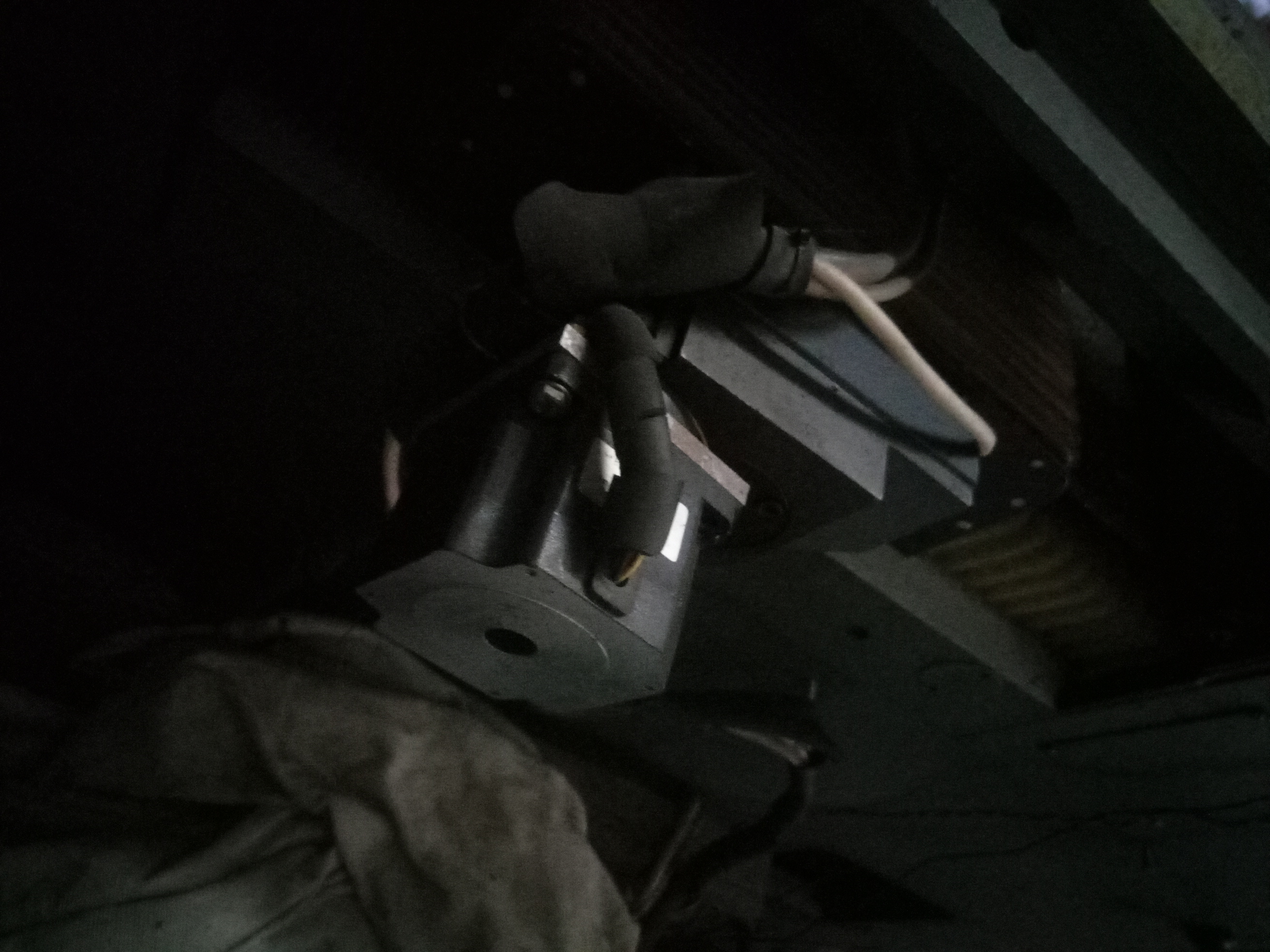

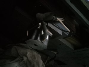

dimon2555
Сообщения: 16
Фото мотора
P71124-114759.jpg (3908 просмотров) <a class='original' href='./download/file.php?id=125289&mode=view' target=_blank>Загрузить оригинал (1.6 МБ)</a>
