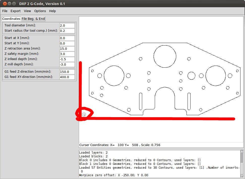

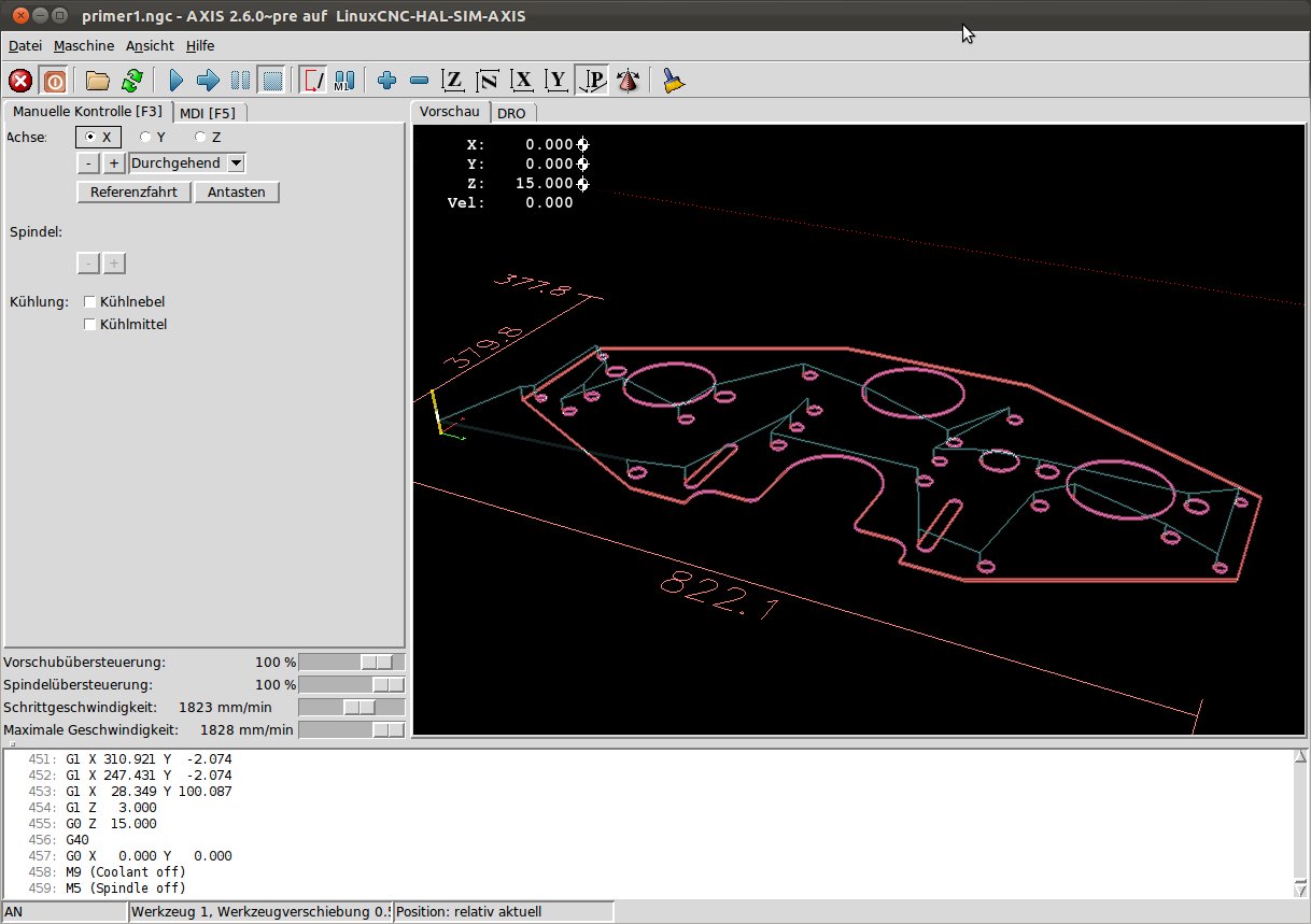

Да тут очередь выбора на траекторию не влияет. На примере попробовал - все работает, но есть деталька, на которой на контур выходит еще не дорезав внутренние отверстия.
Пример такой детали приложил.
primer.dxf
Пример детали
(25.02 КБ) 953 скачивания
sandman
Сообщения: 257
Зарегистрирован: 31 мар 2011, 19:09
Репутация: 19
Откуда: Германия, Horb am Neckar
Re: DXF2Gcode и траектория реза.
Сообщение sandman »
Всё работает...

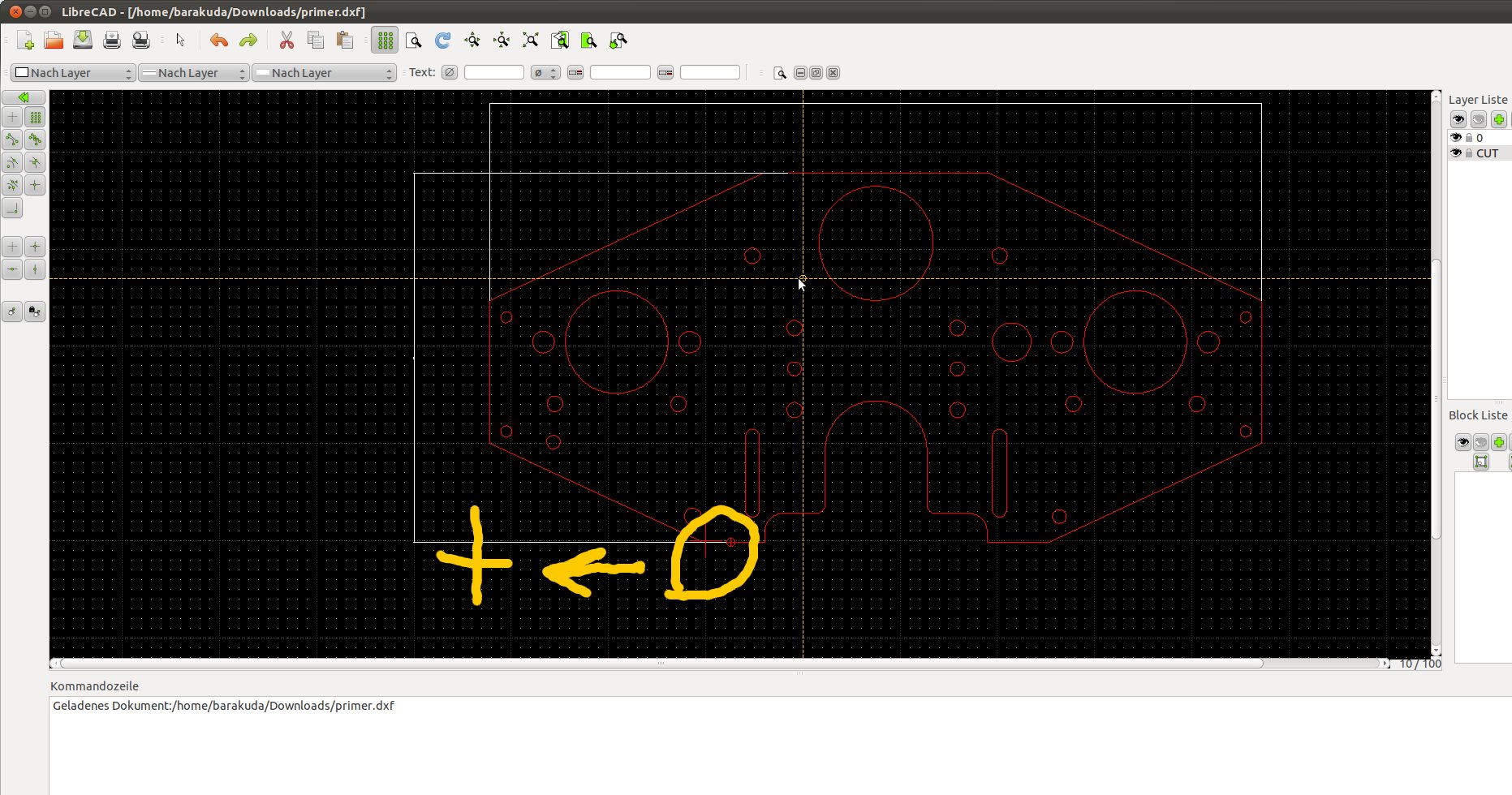

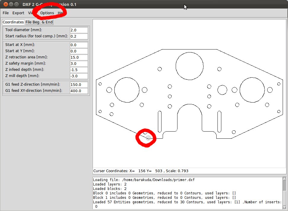

Во первых, размер детали 793x379mm, твоя машина это может?
Во вторых, при создании чертежа нужно иметь ввиду что нулевой пункт должен быть за пределами основного контура детали.
В третьих, если это не так, то можно переместить нуль в DXF2Gcode, что я и сделал в примере. :)
Ну и если у тебя MIN_LIMIT для осей стоит 0, то в коодинатах gcod'а не должно быть негативных значений= нуль должен быть эдак 10мм левее и вниз от детали...

sandman писал(а):Всё работает...
Точно! Вот я нуб... :hehehe: Я начинающий ЧПУшник и нигде не написано, как правильно нуль выставить!
Работает на версии 0.1, на 0.2б - нет!
СПАСИБО ОГРОМНОЕ! :beer_blow:

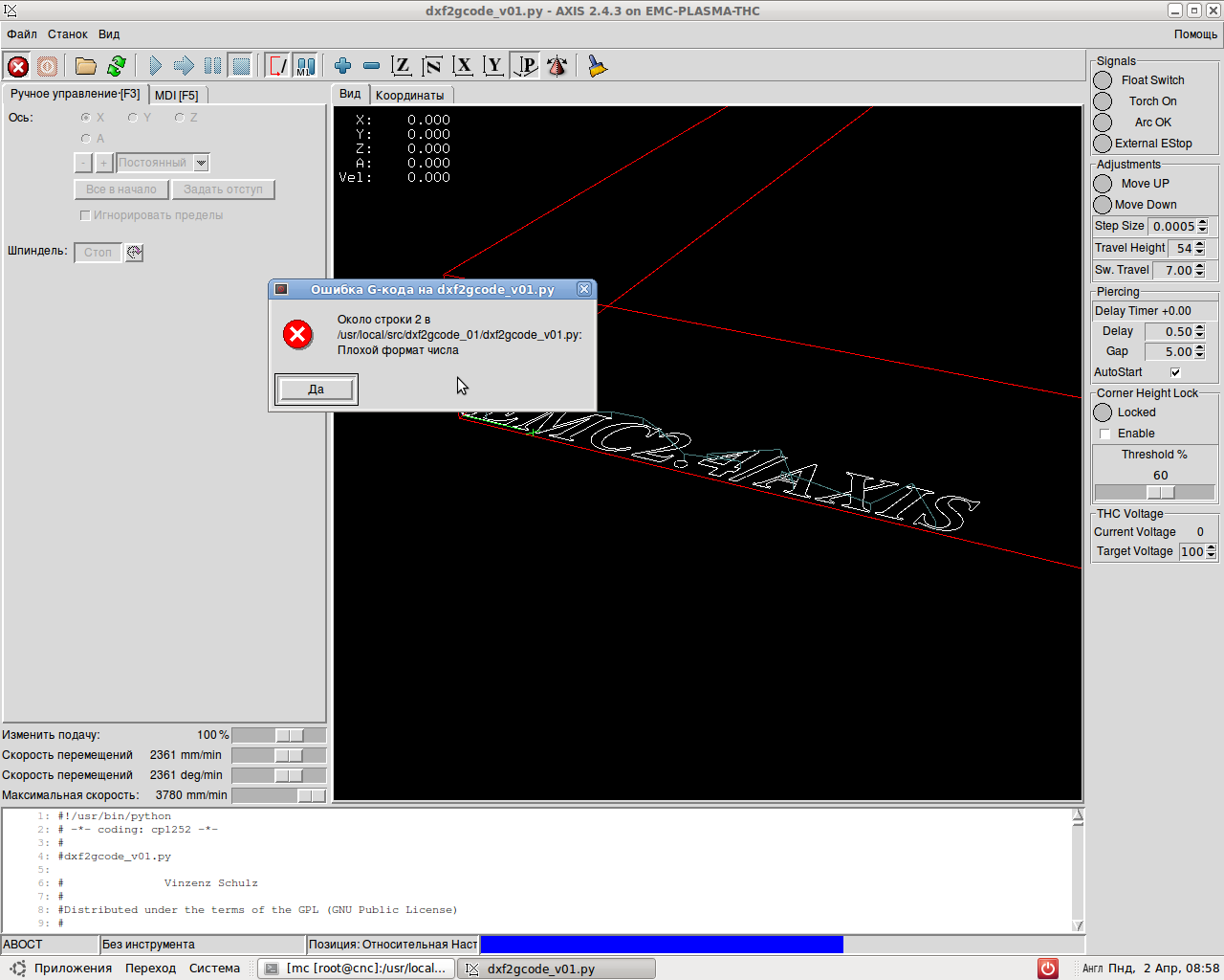

Что-то dxf2gcode 0.1, когда жму "Export->Write G-code" Не выдает диалог сохранения файла!
Где искать G-код??? :wik:
0.2b дает сохранить файл. :evil:

Странно, ты DXF2Gcode откуда запускаешь, из axis или из консоли?
Я сейчас попробовал, разницы не было, и выходит окошко где задаёшь место и название файла... Может с правами что то?
voron-itc
Сообщения: 33
Зарегистрирован: 29 мар 2012, 05:56
Сообщение voron-itc »
sandman писал(а):Странно, ты DXF2Gcode откуда запускаешь, из axis или из консоли?
Из консоли.
Из АКСИС он не зепускает скрипт, а пытается его открыть как файло с G-кодом и валит ошибку.
Щас все пробовать буду.

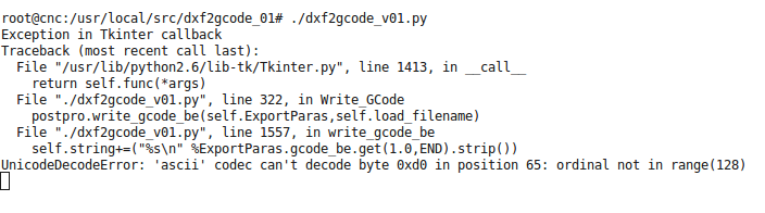

Вот что в консоль пишет, при попытке сохранить G-код
console.png (5100 просмотров) <a class='original' href='./download/file.php?id=4890&sid=dbde4d48aa7368ff88eff00682486f89&mode=view' target=_blank>Загрузить оригинал (24.17 КБ)</a>

Все стало понятно. Из-за питона. Обновился видать с какой-то прогой (при установке с CD инет забыл выдернуть).
Грузанулся с лайф сиди и все там работает.
voron-itc
Сообщения: 33
Пардон. Это я косячу. В пути к файлу русская папка "Рабочий стол" есть, вот и матюгается. Закинул в /tmp, заработало!
Сообщения: 22776
можно подправить вот таким образом - все строки пропускать через
unicode(s).encode('unicode_escape'))
А на первом скриншоте ты похоже открыл не ngc, а сам dfx2gcode :)...
