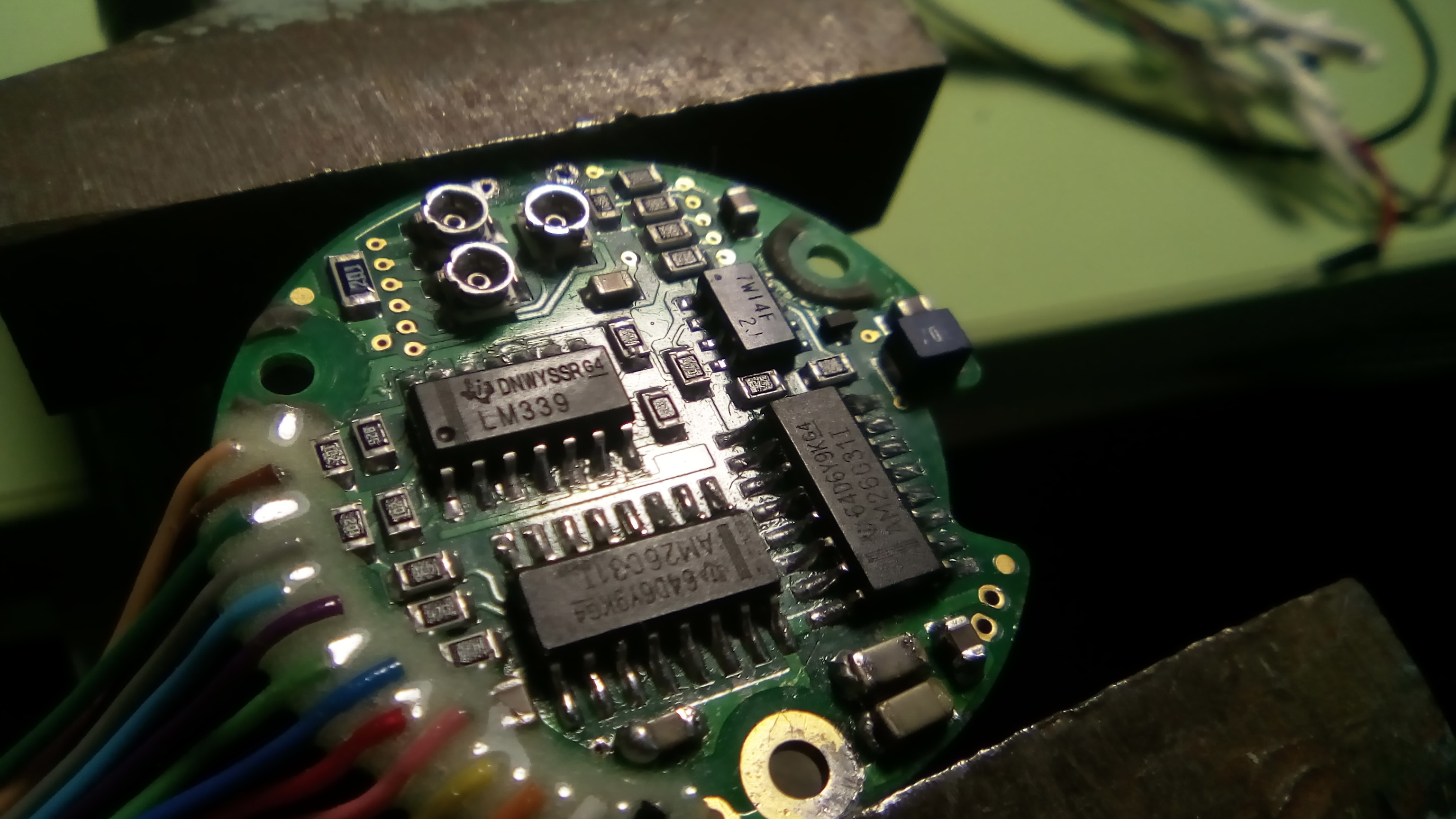

В результате нелепой череды событий был убит энкодер SUMTAK на 3000 ppr. Собственно ищу замену и прошу совета. У родного энкодера вот такая схема подключения (думаю стандартная):
энкодерFDA.png (6872 просмотра) <a class='original' href='./download/file.php?id=124581&mode=view' target=_blank>Загрузить оригинал (77.5 КБ)</a>
Все бы ничего, но там 14 проводов и все распаяны:
SUMTAK.png (6872 просмотра) <a class='original' href='./download/file.php?id=124582&mode=view' target=_blank>Загрузить оригинал (329.04 КБ)</a>
До сего момента имел дело только с китайскими энкодерами типа "OMRON" у которых в лучшем случае 8 проводов (3 канала и питание).
Собственно сомневаюсь, что драйверу будет достаточно 3 каналов (A,B,Z).
Посоветуйте пожалуйста какой-нибудь не дорогой аналог. Производителя или марку (если можно, то ссылкой на инет-магазин).
Или можно таки китайца поставить ?

В общем грусть-печаль :(
Две нижние микрухи - это линейные драйверы диф. сигнала. Слева вверху - АЦП 10 бит. Справа маленькая - вроде триггер Шмитта.
Микросхемы драйверов я заменил первым делом, так как они ближе всего находились к "очагу поражения". Не помогло.
Похоже малой кровью не отделаться.

Re: Замена энкодера
BIPOLAR ANALOG INTEGRATED CIRCUIT SINGLE POWER SUPPLY QUAD COMPARATORS звучит более логично, ибо АЦП в энкодере делать нефиг...
http://www.alldatasheet.com/datasheet-p ... R-9LG.html
Глубоко не вдавался, но по цоколевке подойдет lm339 которая нифига не дефицит.
Кстати перед компаратором еще усилитель должен быть... Если он конечно не в гибридной сборке с фотодиодами...

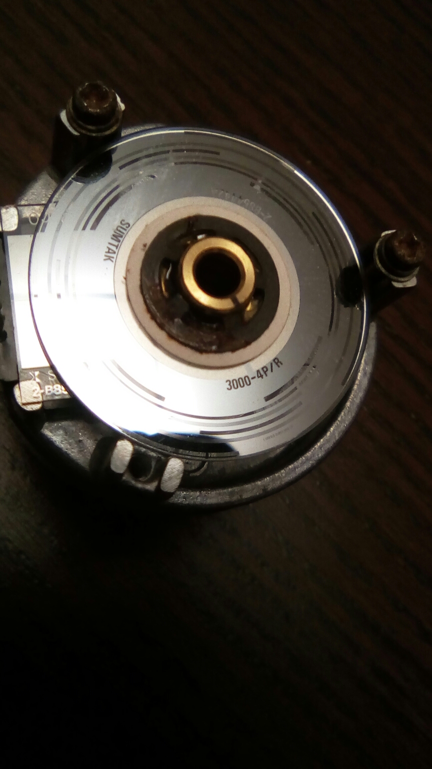

Вот так выгядит диск:
IMG_20180116_221351.jpg (6468 просмотров) <a class='original' href='./download/file.php?id=129526&mode=view' target=_blank>Загрузить оригинал (655.64 КБ)</a>
IMG_20180116_221323.jpg (6468 просмотров) <a class='original' href='./download/file.php?id=129527&mode=view' target=_blank>Загрузить оригинал (641.4 КБ)</a>
На нем 6 окружностей. Три из них прерывистые - из четырех сегментов. Это по всей видимости и есть UVW-каналы.
Три окружности целые - видимо A, B и Z. Никаких рисок/делений на глаз не рассмотреть.
Взял такой же рабочий энкодер с другого двигателя и подключил через SN75175
IMG_20180116_221732.jpg (6468 просмотров) <a class='original' href='./download/file.php?id=129525&mode=view' target=_blank>Загрузить оригинал (978.46 КБ)</a>
к ардуине и все вышесказанное проверил.
Каналы UVW срабатывают 4 раза на оборот диска каждый.
Z-один раз.
A и B не считал - много :)
Что касается установки:
энкодер имеет полый вал (или как правильно это называется?) и фиксируется двумя радиальными болтиками. Так вот от этих болтиков на валу двигателя остается след. При замене энкодера нужно просто попасть в эти отметины. Точность не велика, но двигатель работает. Крутил до 3 тыс. оборотов.
А на этом дохлом энкодере, Vcc звонится на Gnd, скорее всего не восстановить. Боюсь сдохла фотосборка.

Re: Замена энкодера
Сообщение shura28 »
Заменил C177G на LM339 и подкючил к ардуине+SN75175. Со всех каналов сигнал идет нормально. Прозвонил цепи от выводов AM26C31 до разъема и обнаружил, что один из выводов канала Z не прозванивается.
С обратной стороны платы рядом с этим выводом есть вздутие:
IMG_20180204_112525-1.jpg (6375 просмотров) <a class='original' href='./download/file.php?id=131428&mode=view' target=_blank>Загрузить оригинал (918.89 КБ)</a>
Плата видимо многослойная, так как дорожки не прослеживаются.
Сверху припаял волосок и залил термоклеем:
IMG_20180204_121444.jpg (6375 просмотров) <a class='original' href='./download/file.php?id=131429&mode=view' target=_blank>Загрузить оригинал (1.09 МБ)</a>
Обгоревшие конденсаторы еле припаял:
IMG_20180204_115820.jpg (6375 просмотров) <a class='original' href='./download/file.php?id=131430&mode=view' target=_blank>Загрузить оригинал (1000.32 КБ)</a>
Осталось проверить на двигателе. Если заработает - будет круто! По факту отпишусь.
Спасибо за помощь!
p.s.: отсутствие денег (или жаба?) порой заставляет проявлять чудеса ловкости :)
Re: Замена энкодера
Прикольно, обычно наобоот 422й интерфейс выгорает...
