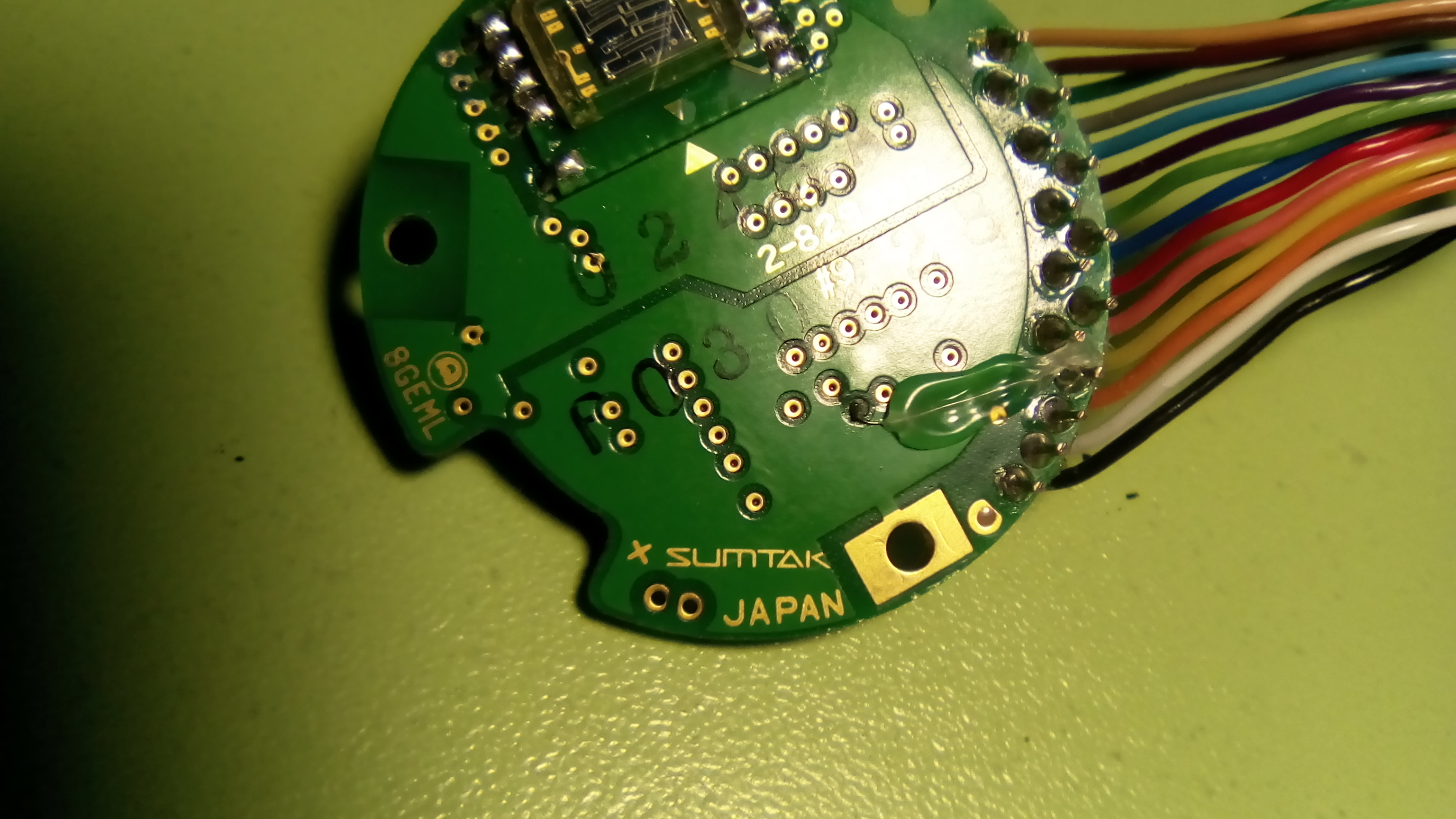

В результате нелепой череды событий был убит энкодер SUMTAK на 3000 ppr. Собственно ищу замену и прошу совета. У родного энкодера вот такая схема подключения (думаю стандартная):
энкодерFDA.png (7183 просмотра) <a class='original' href='./download/file.php?id=124581&sid=0c8db588d3702bdc6ea92c32dc78d62c&mode=view' target=_blank>Загрузить оригинал (77.5 КБ)</a>
Все бы ничего, но там 14 проводов и все распаяны:
SUMTAK.png (7183 просмотра) <a class='original' href='./download/file.php?id=124582&sid=0c8db588d3702bdc6ea92c32dc78d62c&mode=view' target=_blank>Загрузить оригинал (329.04 КБ)</a>
До сего момента имел дело только с китайскими энкодерами типа "OMRON" у которых в лучшем случае 8 проводов (3 канала и питание).
Собственно сомневаюсь, что драйверу будет достаточно 3 каналов (A,B,Z).
Посоветуйте пожалуйста какой-нибудь не дорогой аналог. Производителя или марку (если можно, то ссылкой на инет-магазин).
Или можно таки китайца поставить ?

Re: Замена энкодера
Сообщение shura28 »
Заменил C177G на LM339 и подкючил к ардуине+SN75175. Со всех каналов сигнал идет нормально. Прозвонил цепи от выводов AM26C31 до разъема и обнаружил, что один из выводов канала Z не прозванивается.
С обратной стороны платы рядом с этим выводом есть вздутие:
IMG_20180204_112525-1.jpg (6686 просмотров) <a class='original' href='./download/file.php?id=131428&sid=0c8db588d3702bdc6ea92c32dc78d62c&mode=view' target=_blank>Загрузить оригинал (918.89 КБ)</a>
Плата видимо многослойная, так как дорожки не прослеживаются.
Сверху припаял волосок и залил термоклеем:
IMG_20180204_121444.jpg (6686 просмотров) <a class='original' href='./download/file.php?id=131429&sid=0c8db588d3702bdc6ea92c32dc78d62c&mode=view' target=_blank>Загрузить оригинал (1.09 МБ)</a>
Обгоревшие конденсаторы еле припаял:
IMG_20180204_115820.jpg (6686 просмотров) <a class='original' href='./download/file.php?id=131430&sid=0c8db588d3702bdc6ea92c32dc78d62c&mode=view' target=_blank>Загрузить оригинал (1000.32 КБ)</a>
Осталось проверить на двигателе. Если заработает - будет круто! По факту отпишусь.
