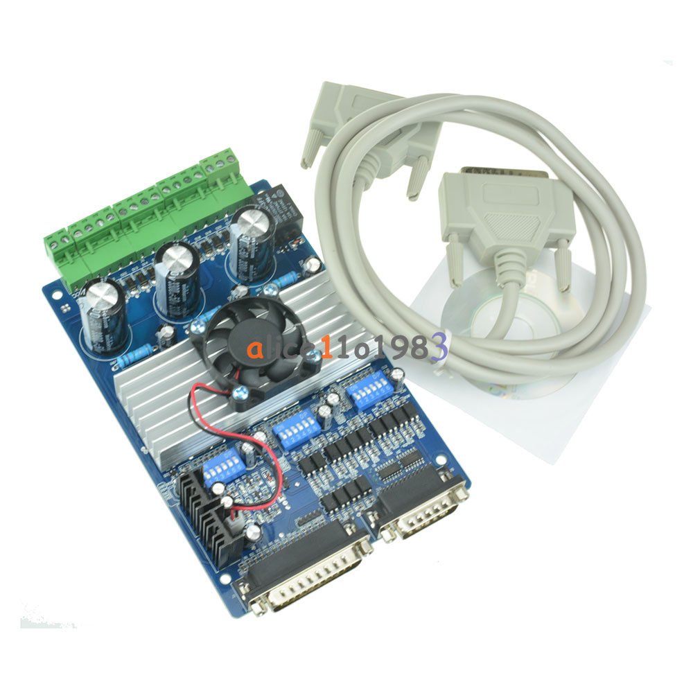

Получил посылку из Китая. ТВ6560, фото прилагаю.
В документации такой платы нет, нашел похожую.
И в документации нашел схему подключения двигателей:
Output interface is defined (in the picture for 1 to 17)

Такой китаец. (5213 просмотров) <a class='original' href='./download/file.php?id=124459&sid=c89b90d594725e739c5bd828bf29fc2d&mode=view' target=_blank>Загрузить оригинал (193.48 КБ)</a>
Такой китаец.

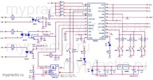

Сообщение Rom327 »
pruync писал(а): ↑ подскажите что где проверить
Вот похоже схема на эту плату, но нужно уточнить по факту
Синяя.jpg (2877 просмотров) <a class='original' href='./download/file.php?id=197171&sid=c89b90d594725e739c5bd828bf29fc2d&mode=view' target=_blank>Загрузить оригинал (773 КБ)</a>
https://vk.com/rom327

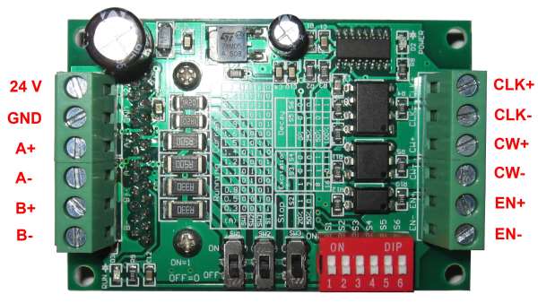

kfmut писал(а): ↑ Интересно было бы запобедить свои старые ошибки...
А чем не устраивает штатная схема с смд резисторами и переключателями?
Driver_TB6560_V2.jpg (2832 просмотра) <a class='original' href='./download/file.php?id=197172&sid=c89b90d594725e739c5bd828bf29fc2d&mode=view' target=_blank>Загрузить оригинал (113.73 КБ)</a>
Весьма компактно получается...
Driver_TB6560_V2_4.jpg (2826 просмотров) <a class='original' href='./download/file.php?id=197173&sid=c89b90d594725e739c5bd828bf29fc2d&mode=view' target=_blank>Загрузить оригинал (37.89 КБ)</a>
