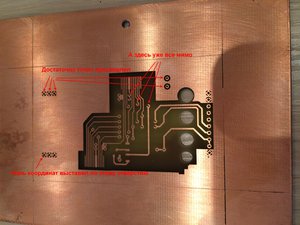

Сверла из карбида с али, вот фото, мажет прилично
IMG_3641 (1).JPG (3642 просмотра) <a class='original' href='./download/file.php?id=123793&mode=view' target=_blank>Загрузить оригинал (831.29 КБ)</a>

Lecter писал(а):Сверла из карбида с али, вот фото, мажет прилично
а если подвести в координату сверловки, но не дать засверлиться, кончик будет над требуемой координатой сверловки отмеченной на текстолите?

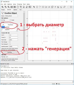

FlatCam в помощь. Загружаете в него файл сверловки. Если диаметры сверловки разные - то на каждый диаметр формируете свой код. После каждой сверловки ничего обнулять не нужно. Просто меняете инструмент и загружаете в Candle новый файл сверловки. Я сверлю фрезами кукуруза, правда подача низкая очень ... 20.. если брать на каждый размер сверло - то можно подачу до 100 легко увеличить. Но бывает на плате такой "салат".. что лень менять.. спешить не куда.. не производство.., поэтому больший диаметр просто фрезеруется.. ))

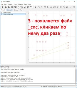

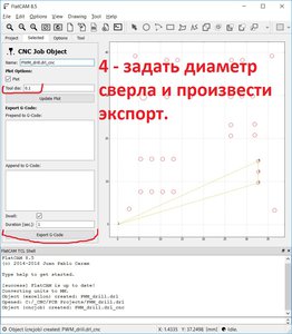

iMaks-RS
Сообщения: 1807
Репутация: 205
Настоящее имя: Maks
Откуда: От туда.
Re: Станок 3018, кривая сверловка
Сообщение iMaks-RS »
http://easyelectronics.ru/gravirovka-pe ... atcam.html
Почитай.. лучше установить.. и попробывать.. сразу в него "не вкурил".. раза 4-5 пытался.. сейчас на что-либо другое не перейду.. ))
под спойлером пример.. выбран диаметр.. сверловка 3х отверстий флэт генерит правильный код, после каждой работы, ось возвращается в нулевую точку.. :D
