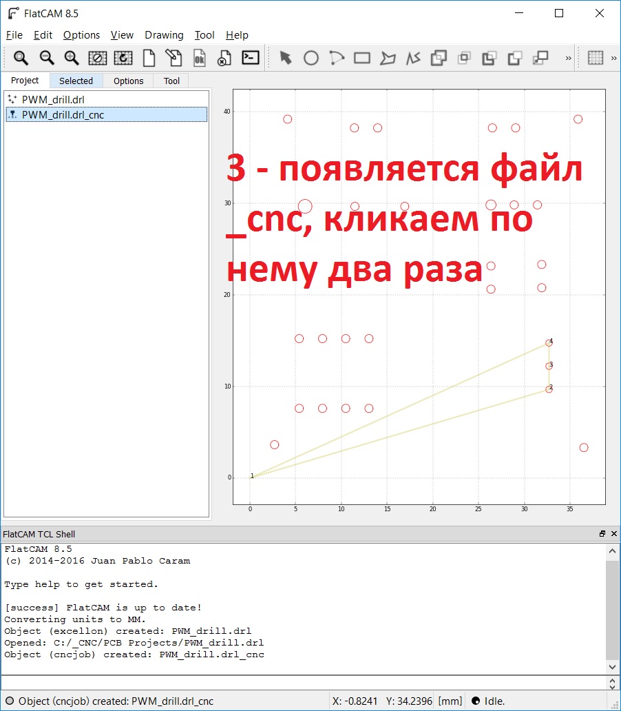

под спойлером пример.. выбран диаметр.. сверловка 3х отверстий флэт генерит правильный код, после каждой работы, ось возвращается в нулевую точку.. :D

Спасибо всем огромное! Осваиваю FlatCam, пока успешно))) Только вот в конце, когда заканчивается УП и сверло едет в нулевую точку, оно не поднимается для смены инструмента, хотя Toolchange Z выставил на 5 (просто для проверки, этого конечно мало)
