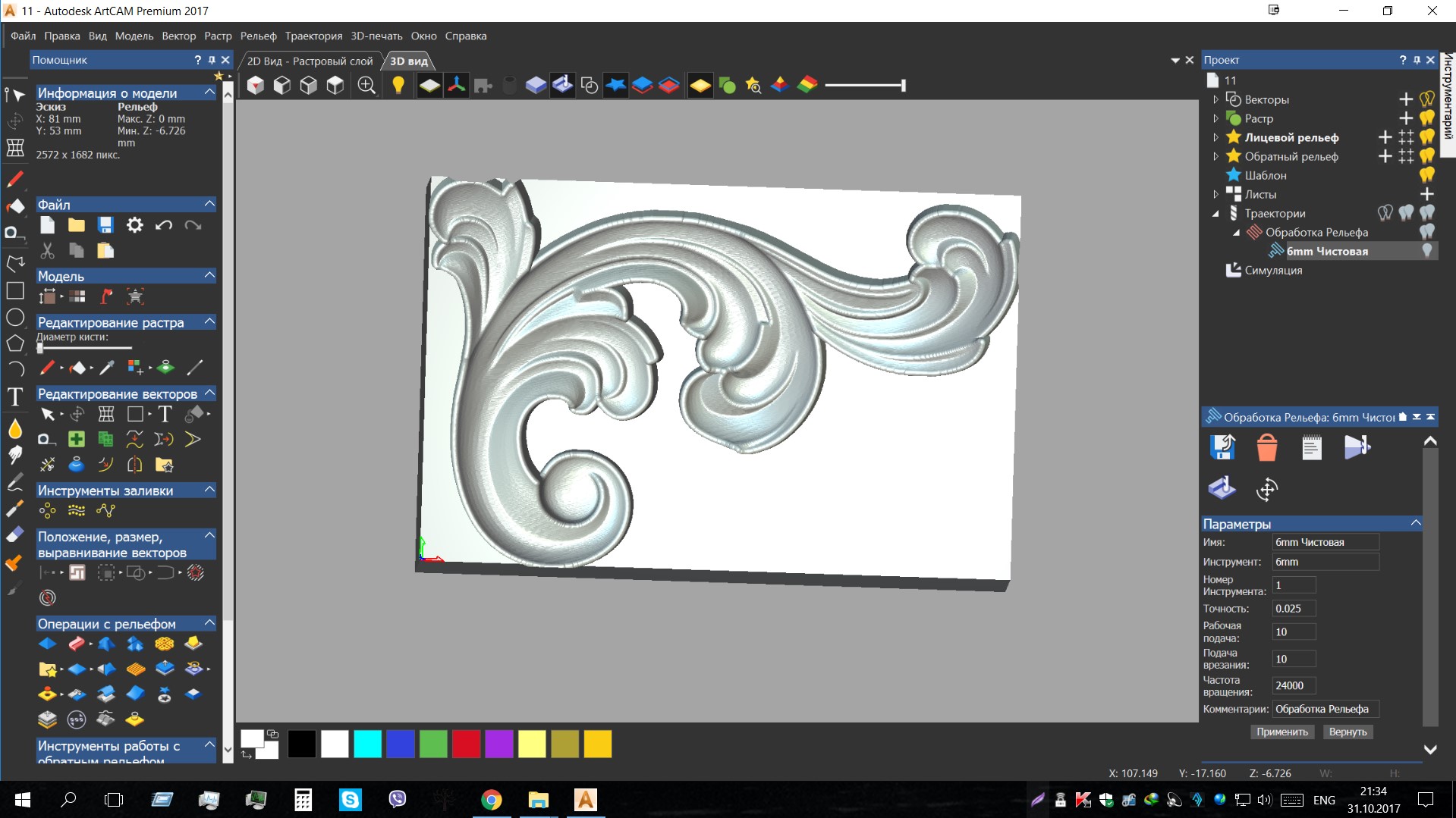

помогите плиз проблема состоит в том что мач с начала режит по размерам но примерно проходит 4-5 минут и теряются шаги и постепенно 0 уходит в низ

я понял свою ошибку извените !!!! у меня модель вот твкая в арткаме а режит вот так

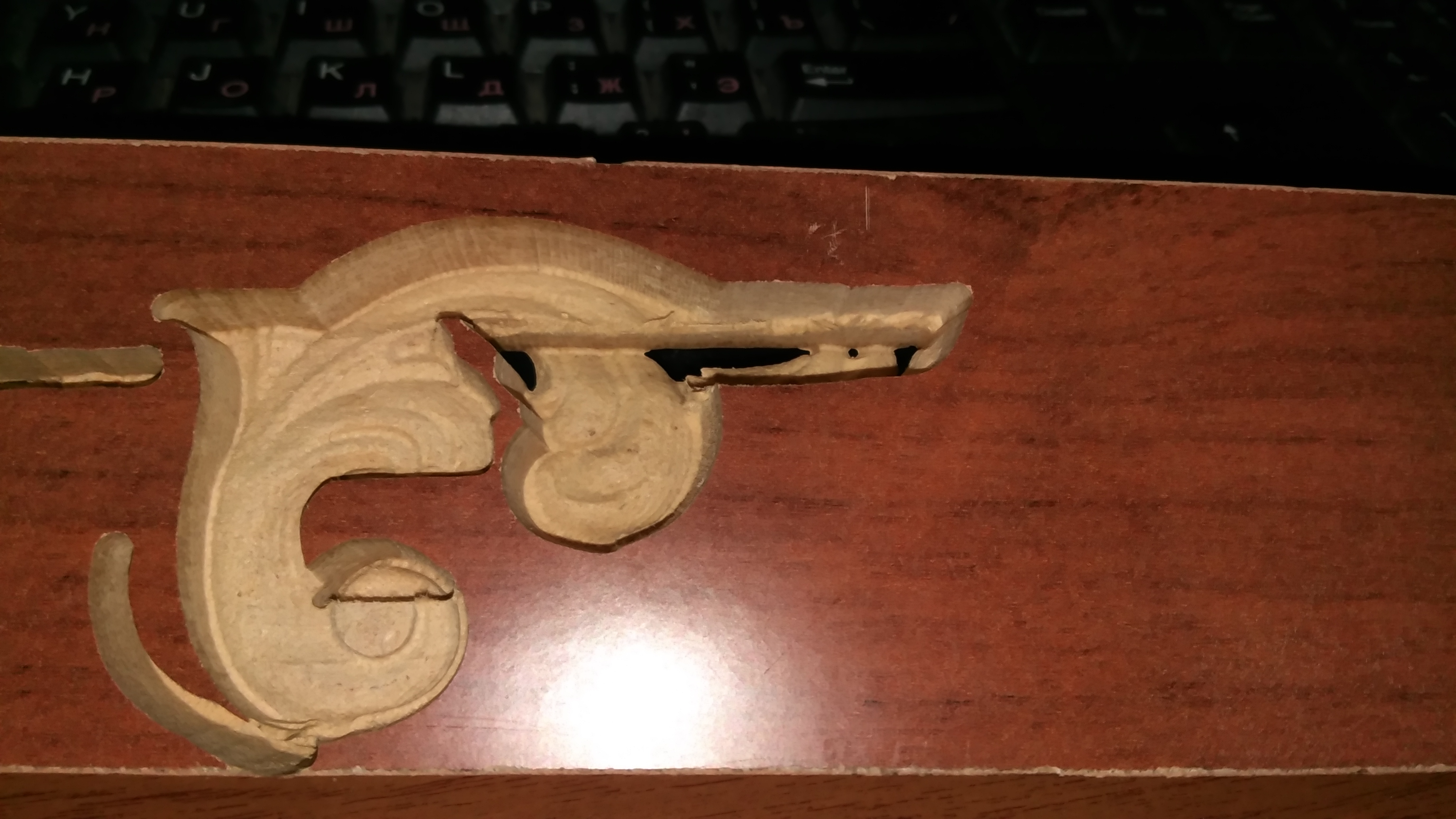

а режит вот так

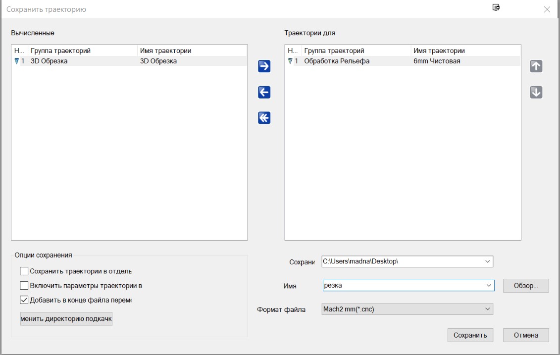

сохранялось вот так

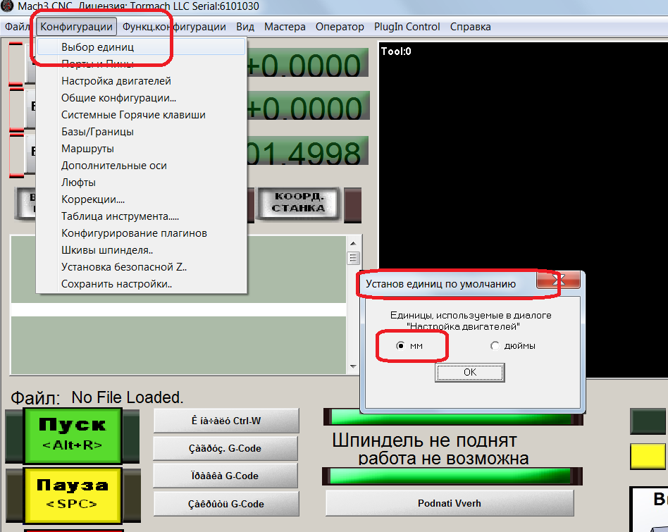

Берешь чертишь квадрат в Артаке например 100х100мм и вырезаешь его на станке. Измеряешь. Если разница будет примерно в 2 раза. Нужно посчитать разницу между Артаком и станком в математических единицах, а не в литературных. Возможно в Mach3 вместо мм, стоят дюймы. Точно так же когда в Артаке выбирается постпроцессор нужно смотреть он в дюймах или в мм.

в маче стоят мм а в артекаме как поставить

явно пропуск шагов по Z ...но проверь для начала как муфты затянуты на шд и швп

но и по глубине тоже все печально не совпадает никак муфти затянуты хорошо

опитним путем выяснилось что да потери по я Z

если всё затянуто, то значит электромагнитные помехи...скорее всего от шпинделя, так как основные смещения по Z...какой шпиндель стоит ?

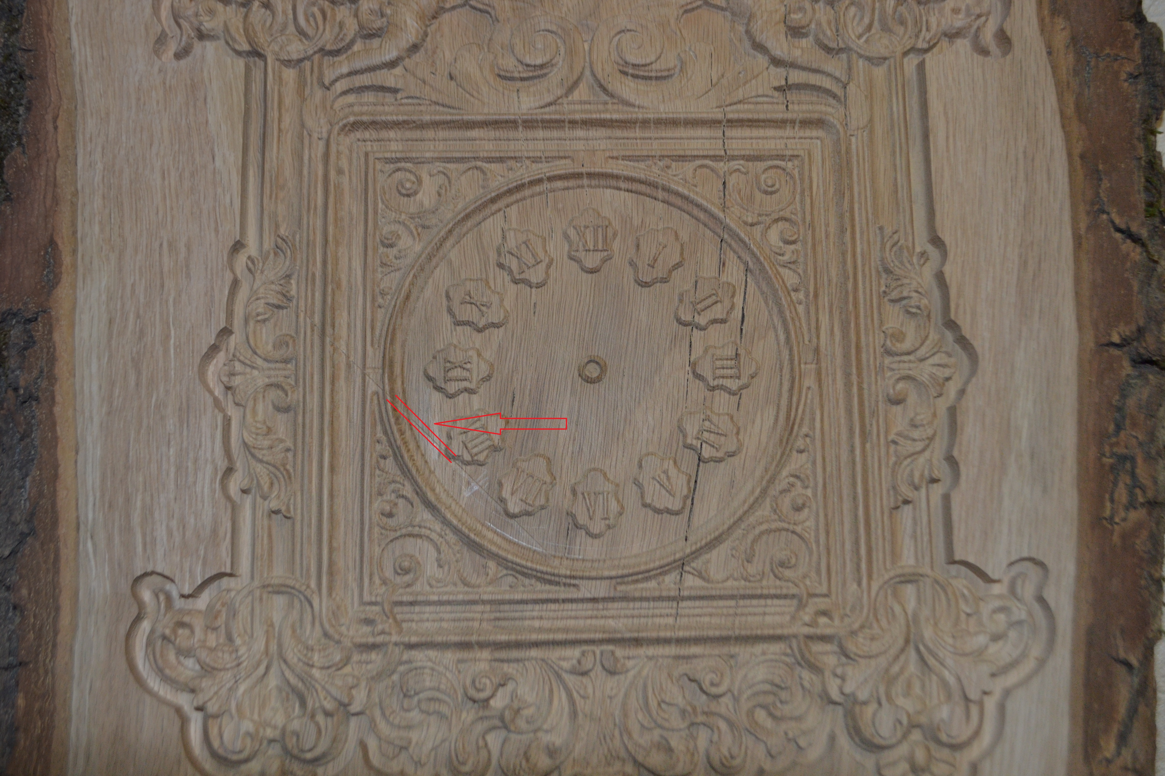

Здравствуйте.подскажите почему при остановке и запуске (на следующий день)появляеться полоса.ArtCam.Mach3.Плата Михаила.ver1.

Из того что вижу я: есть смещение по оси Z относительное или абсолютное непонятно. Как вариант попробуйте перед началом работы на второй день прогреть шпиндель хотябы с полчаса. Хотя такие работы лучше не оставлять с полной остановкой - там не только шпиндель остывает. Но шпиндель, особенно воздушник, остывает прилично.
Есть правда еще еле заметная потеря координаты по вертикали на фото.

шпиндель не причем (может на совсем чуть чуть, рабочая температура и тепловое расширение, но незначительно), из-за включения - выключения ШД смещаются на микрошаг (до устойчивого положения), поэтому и теряется шажок(он то и дает полосу ), я оставлял механику включеной даже - помогало, но полосочка меньше чем при вкл-выкл, всеравно была. по хорошему должно лечиться "хоумлением" перед началом и продолжением (если датчики нормальные, дают хорошую повторяемость)
