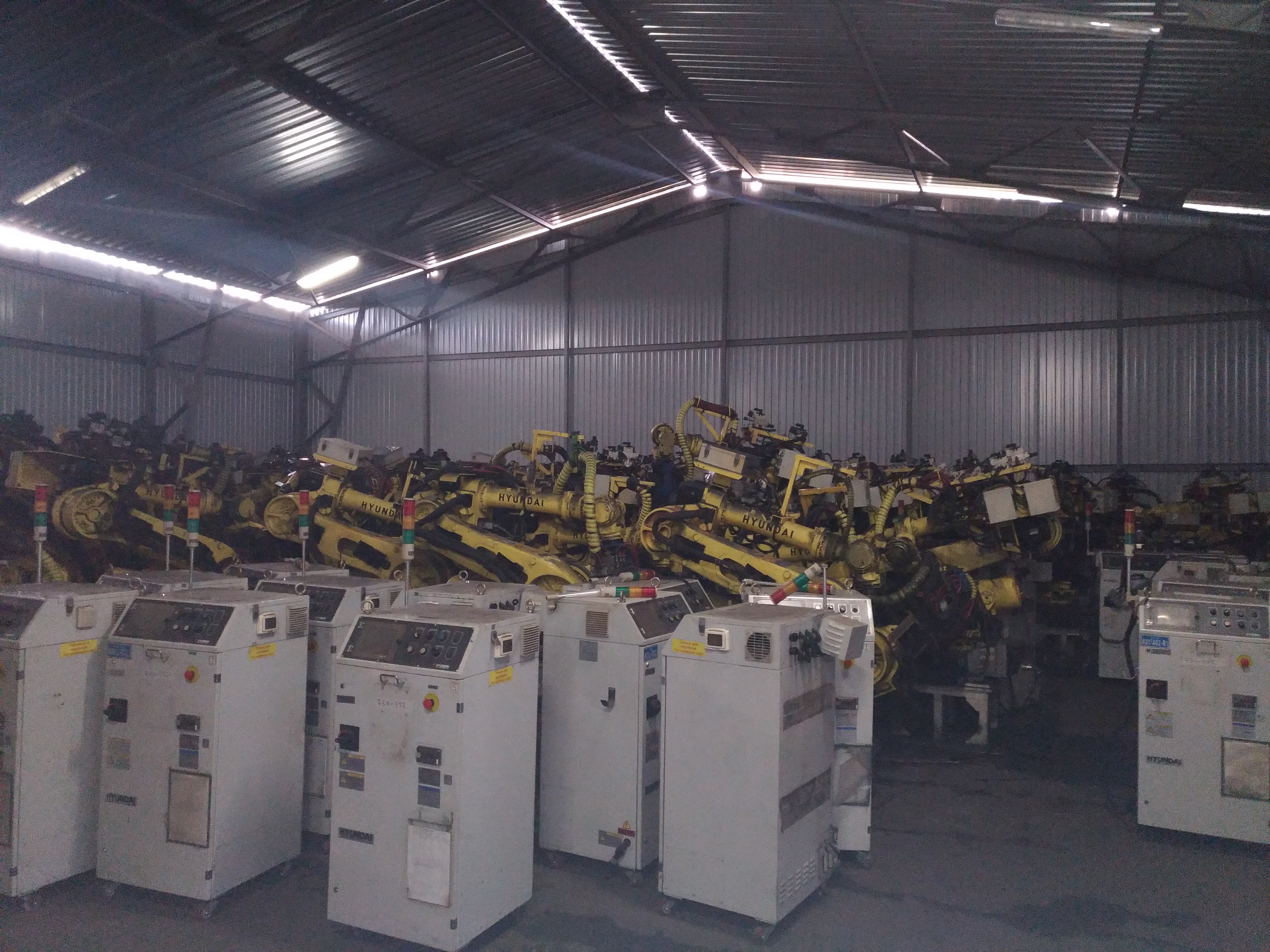

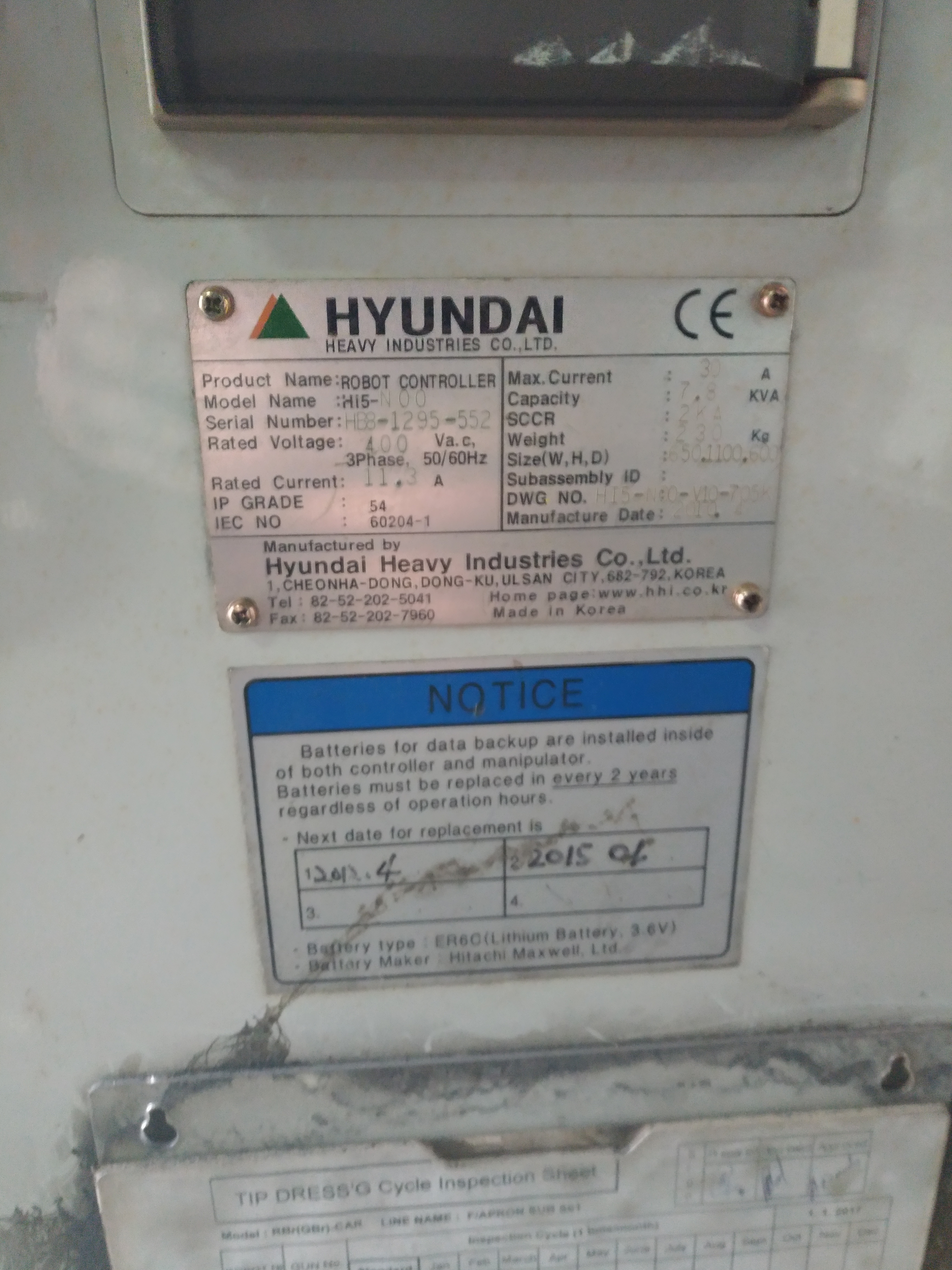

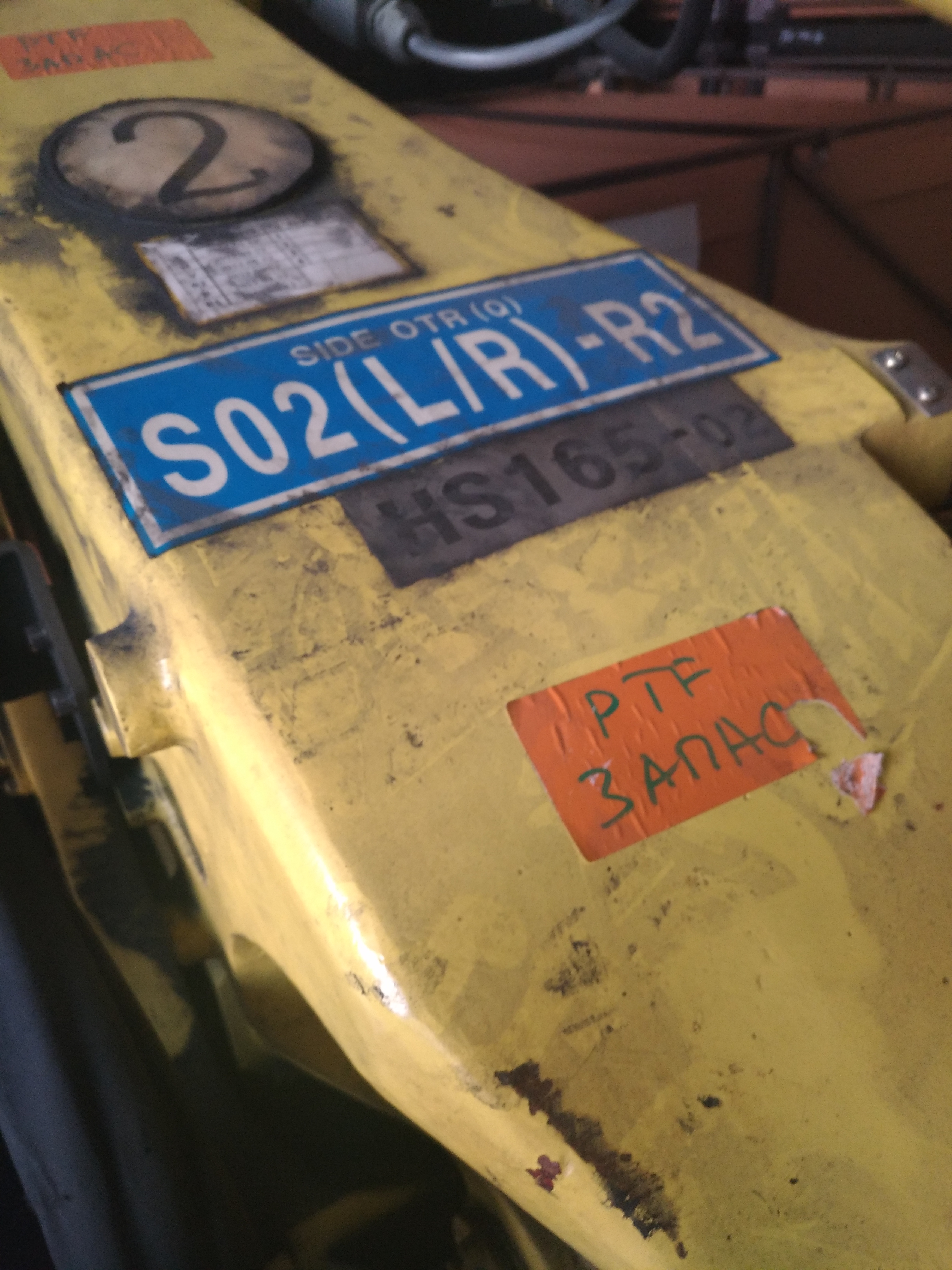

Цена руки 3500евро+18%
Цена рельс 1250евро+18%
С завода хендай продается оборудование проработавшее 6лет на линии по сварке.
Роботы:
В состав входит

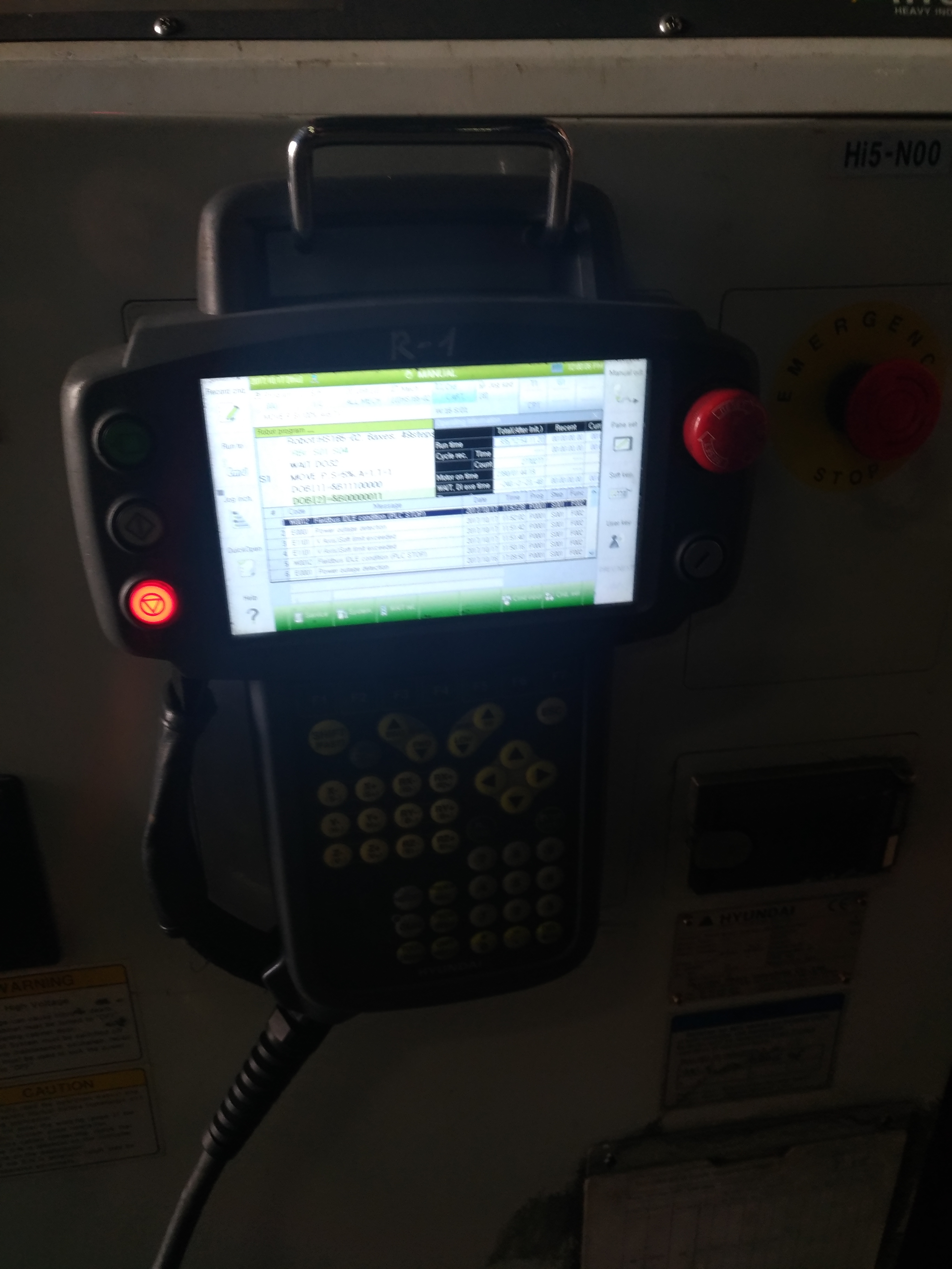

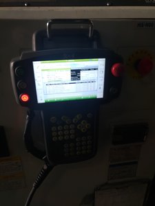

Сама рука+ящик с электрикой+пульт, т.е. включил в розетку, загрузил программу и все работает.

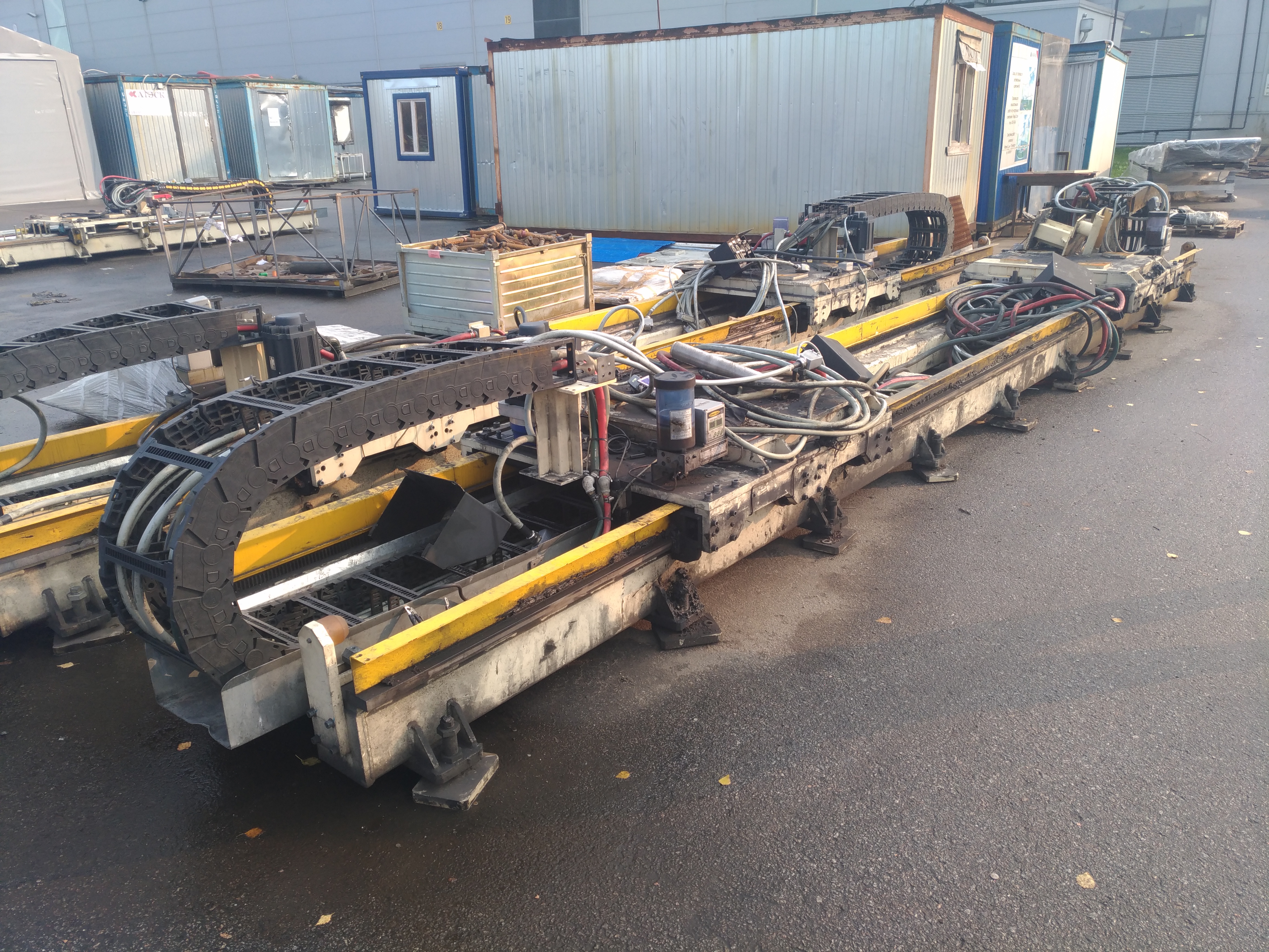

Рельсы:
В состав входит
Вся механика, электрика управления данной осью есть в щитке руки.
Оборудование промышленного уровня, где поломка одного звена может привести к простою линии, по этому, уровень качества комплектующих и надежность звена в целом, на высоте.
Рука имеет 6 осей, сервопривода, волновыередуктора
Рук 60штук
Рельс 5штук

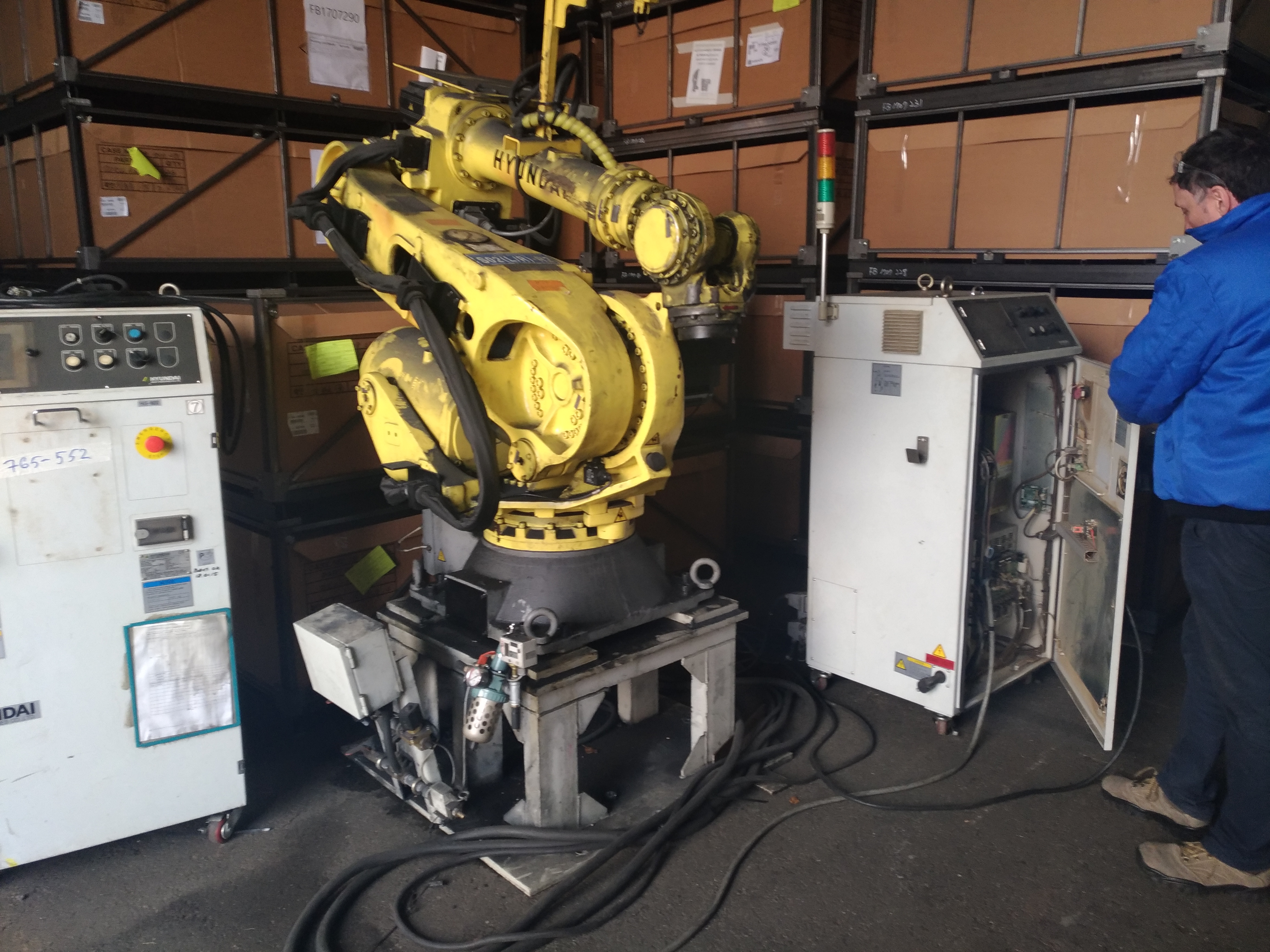

Ura писал(а):Цена руки 3500евро+18%
Это за желтый робот + пульт + блок с управлением? И можно проверить что рабочий?
Ura
Сообщения: 97
Зарегистрирован: 05 ноя 2012, 21:42
Репутация: 30
Настоящее имя: Юра
Re: Рука робот.
Сообщение Ura »
да
