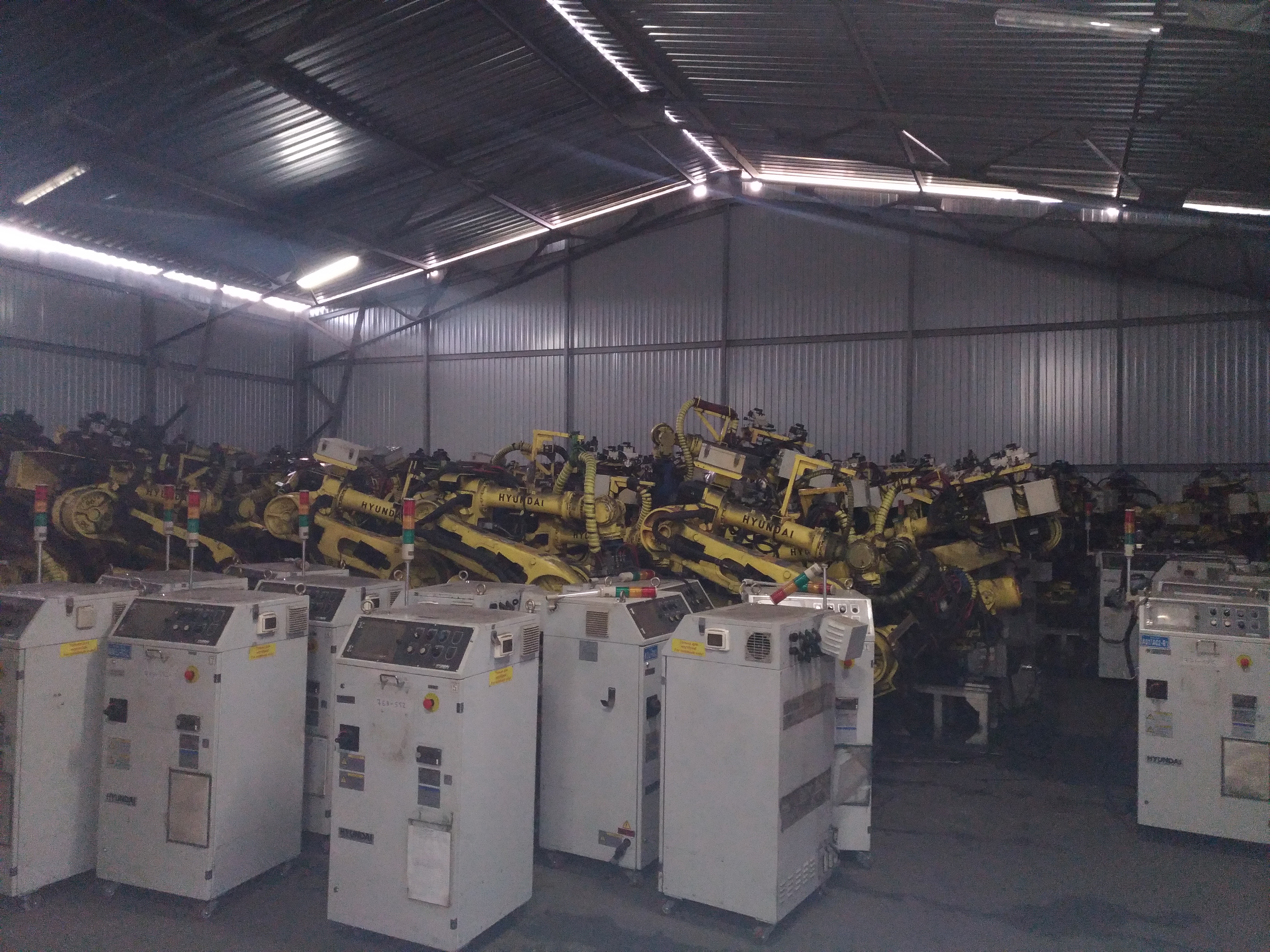

Цена руки 3500евро+18%
Цена рельс 1250евро+18%
С завода хендай продается оборудование проработавшее 6лет на линии по сварке.
Роботы:
В состав входит
Сама рука+ящик с электрикой+пульт, т.е. включил в розетку, загрузил программу и все работает.
Рельсы:
В состав входит
Вся механика, электрика управления данной осью есть в щитке руки.
Оборудование промышленного уровня, где поломка одного звена может привести к простою линии, по этому, уровень качества комплектующих и надежность звена в целом, на высоте.
Рука имеет 6 осей, сервопривода, волновыередуктора
Рук 60штук
Рельс 5штук

Ura писал(а):Цена руки 3500евро+18%
Это за желтый робот + пульт + блок с управлением? И можно проверить что рабочий?

да ему много чего можно сделать. тока нада понимать что у руки тоже есть точность позиционирования, и она может быть несколько хуже ваших ожиданий. плюс заготовку тоже нада позиционировать. что с листом не всегда удобно. Эти и подобные роботы продаются достаточно регулярно. смысла в них особого не видно. под сварку себе несколько раз смотрели, даже пробовали - смысла нет. вернее смысл есть, если варить одно и то же сотнями. а ради 5-10 одинаковых изделий вообще никакого смысла. да и на 100 тоже нада крепко думать - ибо собрать и выставить предварительно заготовки занимает времени и сил больше чем сама сварка.. а еще эти собранные заготовки нада ему как то подсунуть.. короче либо линию целиком ставит либо вообще не связываться.
зы: подождите месяцок-другой - они по цене металолома будут продаваться. :)

Да незачто. вы просто если смотрите на эти роботы - имейте в виду - это роботы со сборочной линии. у них совершенно определенные задачи. и если есть желание использовать его в каких то своих целях - нада погонять его именно в "своих" режимах и задачах. потому как может запросто оказаться что "нипалучилася". например манипуляторы укладывающие заготовки в штампы могут в принципе быть не заточены на точное позиционирование. потому как штампы снабжаются своими направляющими элементами для точной укладки листа. и его достаточно туда бросить с точностью +/-2-3-5мм.. дальше он сам ляжет на свое место. сборка каких то важных кузовных элементов тоже производится не на основе точности позиционирования детали роботом, а на точности позиционирования детали в стапеле, который имеет опять же свои направляющие элементы. а сами детали имеют подштамповки типа "папа-мама"... короче там точности обеспечиваются чисто технологическими элементами, а не точностью позиционирования манипулятора. Плюс нада поглядеть на возможности системы управления. они тоже бывают разные и могут банально не уметь поддерживать стабильную скорость движения при изменении нагрузки..

Было 80, осталось 60 за 3 месяца.
artem44ik писал(а):А если ему шпиндель поставить и отверстия сверлить в листах? Получится?
Паспортная точность +-0,2мм это у нового, эти похоже отработали с 2009 года. Кака у них точность не известно.

Люфт на руке от 2мм и больше. Проверял сам.

Спасибо Hanter, за подробный ответ. Единственное с чем не соглашусь, что цена может значительно снизится.
Те кому надо, для них это находка, если устраивает состояние, люфт и точность. Сам хотели купить года 2 тому подобные руки. Для закладных деталей на ТПА, новых Китайцев, но по срокам не бы успели. Пришлось вставлять вручную эти изделия, благо объем был не большой. Сейчас есть аналогичные изделия, но там надо делать либо позиционирование заготовки или компьютерное виденье. А объем не большой, поэтому не стали покупать .
Так, что вариантов использования масса, если устраивают характеристики и состояние.

ну я говорю на своем опыте. я месяца три назад смотрел пару сварочных роботов, которые смотрел до этого года полтора назад.. ценник начинался с 800 тр, постепенно упал до 500... 400.. 250 и отдавали уже за 150.. по моему и до сих пор не проданы. Вы поймите простую вещь - тот кому он реально нужен, именно по производству, для автоматизации, возьмет нового. с гарантиями и сервисом. потому как банально все упирается во время. не интересно людям сидеть и вместо работы ломать голову над его ремонтом или осваивать самостоятельно его наладку.. А тот кто берет ради каких то своих проектов - ну сколько таких ? единицы... Вон за три месяца 20 штук продались.. 60 - еще при таких темпах на 9 месяцев хватит :) а кода их останется десяток-другой - их вообще за бесценок будут отдавать. лишь бы избавиться. потому как выбор будет - либо вообще что-то либо металолом..
