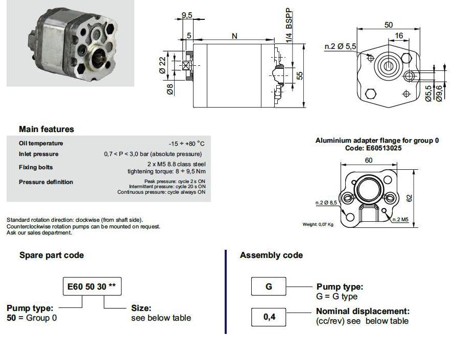

Тю, кинулся рисовать - оказывается в описании на НШ нет установочных размеров, только габаритные. Собсна придётся ждать когда насосы придут. Но всё равно вопрос актуален.
Вот сам насосик:
НШ.JPG (3907 просмотров) <a class='original' href='./download/file.php?id=122367&mode=view' target=_blank>Загрузить оригинал (72.56 КБ)</a>

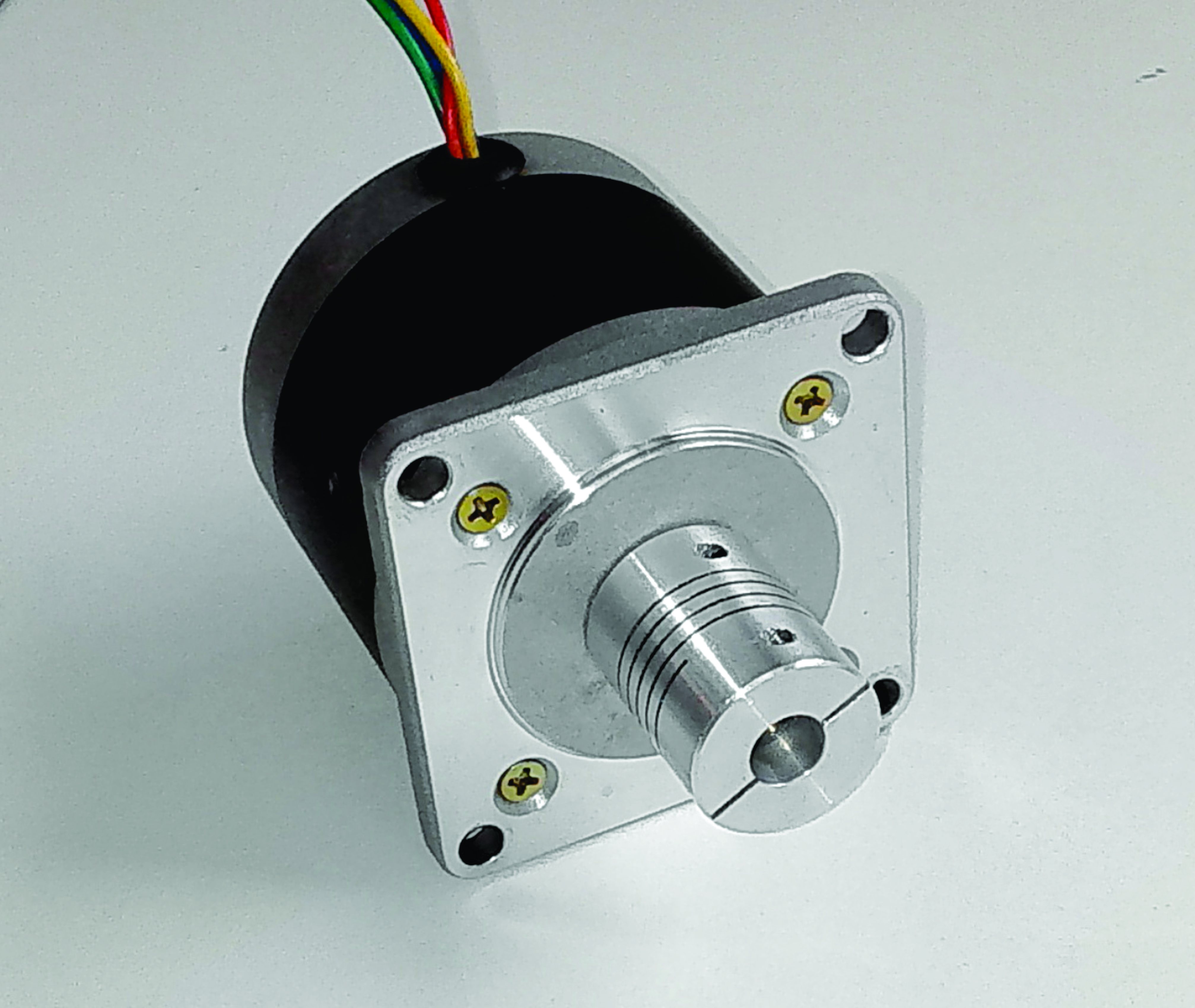

, вот всем известный ШД:
ШД.jpg (3907 просмотров) <a class='original' href='./download/file.php?id=122370&mode=view' target=_blank>Загрузить оригинал (2.47 МБ)</a>

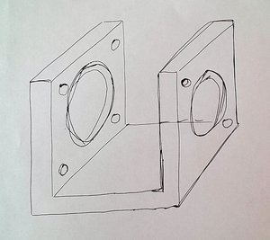

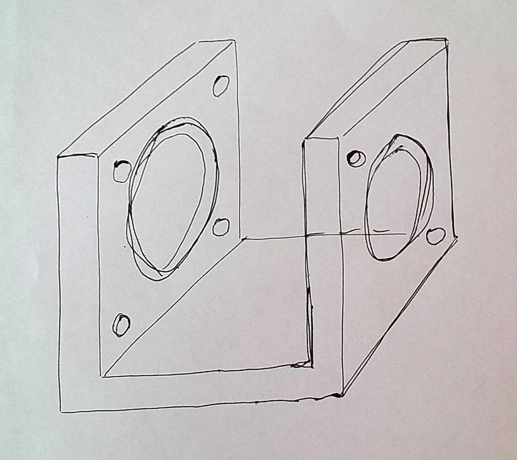

, а примерно вот такой я вижу детальку:
Художник из меня никакучий! (3907 просмотров) <a class='original' href='./download/file.php?id=122374&mode=view' target=_blank>Загрузить оригинал (647.9 КБ)</a>
. Деталька маленько не в пропорции, размеры фланцев к которым крепятся ШД и НШ 60х60 мм, толщина 5-6 мм. Расстояние между фланцами 30 мм.
П.С. Внесу ещё поправочку: НШ будет часто сниматься, поэтому конструкция должна мыть максимально открыта хотя бы с одной стороны, что бы винтик гибкой муфты открутить.

Наверное, есть смысл дождаться насос.
Начертить всё в размер и уже потом разговаривать с человеком, который оцифрует чертёж и напечатает.
И ещё крепление в этом виде будет "пружинить".
Может быть, рёбра добавить внутрь скобы, или так и задумано?

"Дождаться насос" это обязательно. Чертежи фланцев могу в Корале отрисовать.
Про "пружинить" тоже думал, возможно и добавим. Нижнее основание будет прикручиваться к стальной пластине. Нагрузку на конструкцию вижу только на скручивание по оси ШД-НШ, поэтому фланцы относительно друг друга ничего разжимать-сжимать не должно. Можно сверху между ними крышечку прикрутить.

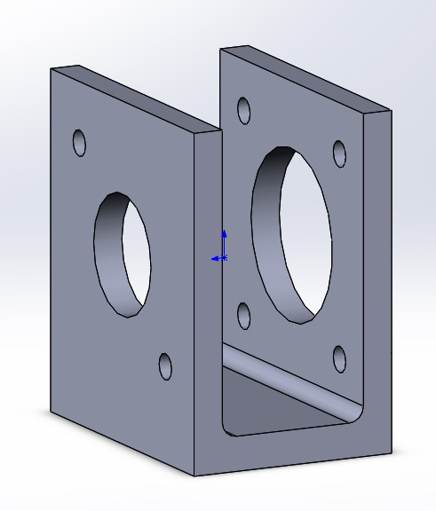

Да это не проблема, построить модель по наброску с размерами несложно :) Вот, за пару минут накидал :)
Screenshot_58.jpg (3859 просмотров) <a class='original' href='./download/file.php?id=122390&mode=view' target=_blank>Загрузить оригинал (28.07 КБ)</a>
Q-starь писал(а):оказывается в описании на НШ нет установочных размеров
Очень странное описание без установочных размеров... Или это часть какой-то насосной сборки?
Q-starь писал(а):НШ будет часто сниматься, поэтому конструкция должна мыть максимально открыта хотя бы с одной стороны, что бы винтик гибкой муфты открутить.
Тут большей проблемой будет открутить (и закрутить) болты крепления насоса и двигателя :) Если только использовать болты с внутренним шестигранником и крутить по пол-оборота коротким ключом. Добавление ребер сделает доступ к нижним болтам очень затруднительным.

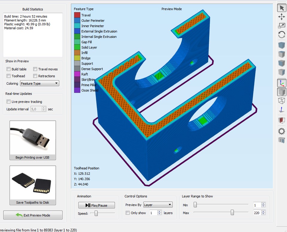

Q-starь писал(а):25 р за грамм ( или я жлоб и это нормально? )
Как цена за пластик - очень дорого. С другой стороны, наверное никому не охота возиться за стольник :)
Вот, прикинул время печати (к нему надо добавить процентов 20% для реального результата), вес детали (из ABS) и стоимость пластика :)
Screenshot_59.jpg (3859 просмотров) <a class='original' href='./download/file.php?id=122391&mode=view' target=_blank>Загрузить оригинал (157.75 КБ)</a>
Q-starь писал(а):Чем лучше печатать АВS или PLA? Есть даже кто поликарбонатом печатают.
Про поликарбонат не знаю, а из ABS или PLA - лучше из ABS. Он не такой ломкий. Хотя такую деталь даже из PLA нужно умудриться сломать.

AndyBig писал(а):Тут большей проблемой будет открутить (и закрутить) болты крепления насоса и двигателя :) Если только использовать болты с внутренним шестигранником и крутить по пол-оборота коротким ключом. Добавление ребер сделает доступ к нижним болтам очень затруднительным.
Я чёта думал внутрь гайки поставить, а болтами снаружи притягивать. Или это не по фэньшую? Да и фланцы можно по шире сделать, место позволяет.

Q-starь писал(а):Я чёта думал внутрь гайки поставить, а болтами снаружи притягивать.
То есть болты сквозь двигатель и насос? Да можно, конечно, если двигатель с насосом позволяют это :)

AndyBig писал(а):Очень странное описание без установочных размеров... Или это часть какой-то насосной сборки?
Это скрин листа каталога фирмы-производителя. Делают всё для микрогидравлики.

AndyBig писал(а):То есть болты сквозь двигатель и насос? Да можно, конечно, если двигатель с насосом позволяют это :)
Вроде как да.

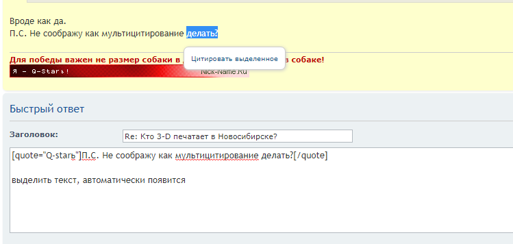

П.С. Не соображу как мультицитирование делать?

Q-starь писал(а):П.С. Не соображу как мультицитирование делать?
выделить текст, автоматически появится "Цитировать выделенное"

Q-starь писал(а): Это скрин листа каталога фирмы-производителя. Делают всё для микрогидравлики.
А можно подробнее про фирму микрогидравлики?

"Hydronit", вроде как итальянцы.
