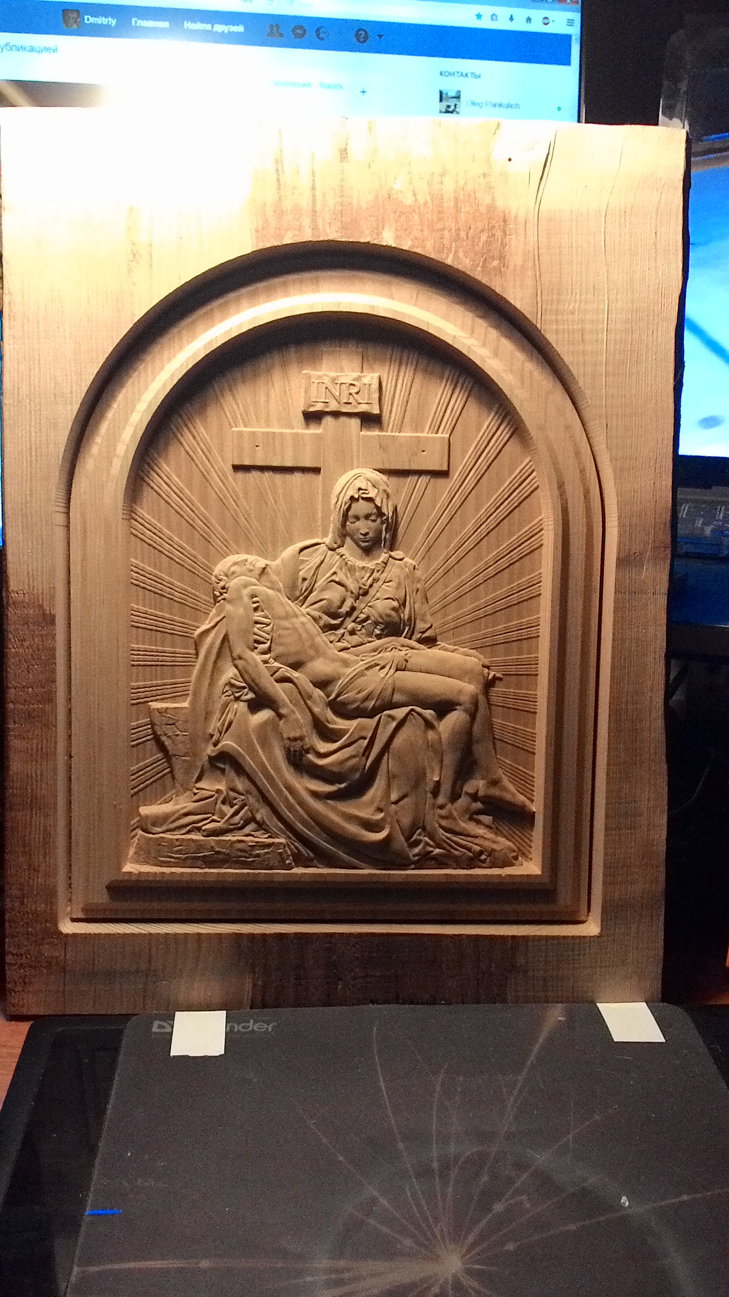

Доброго всем времени!
Такой вопрос, как правила после фрезеровке панно или картины размером 25х30 с массива (любого) дерево выгибает в сторону фрезеровки.
Как с этим бороться?
И есть возможность выправить готовое изделие?

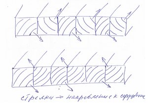

для простого дерева , ёль, сосна...надо термообработку сделать..часик при температуре 160-180 гр а потом фрезеровать.. :eat:

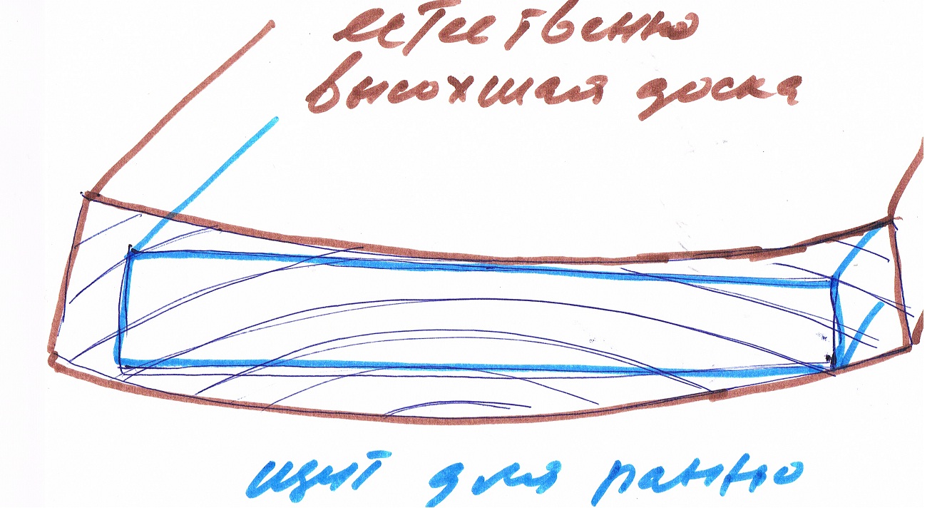

деформацыи будут минимальными
delis.jpg (5025 просмотров) <a class='original' href='./download/file.php?id=122224&mode=view' target=_blank>Загрузить оригинал (235.09 КБ)</a>
limesana.jpg (5025 просмотров) <a class='original' href='./download/file.php?id=122225&mode=view' target=_blank>Загрузить оригинал (243.56 КБ)</a>

Цельное дерево лучше смотрится чем склейка , поэтому я подклеиваю с тыльной стороны ламели твердых пород поперек волокон и после склейки прогоняю щит на рейсмусе .
