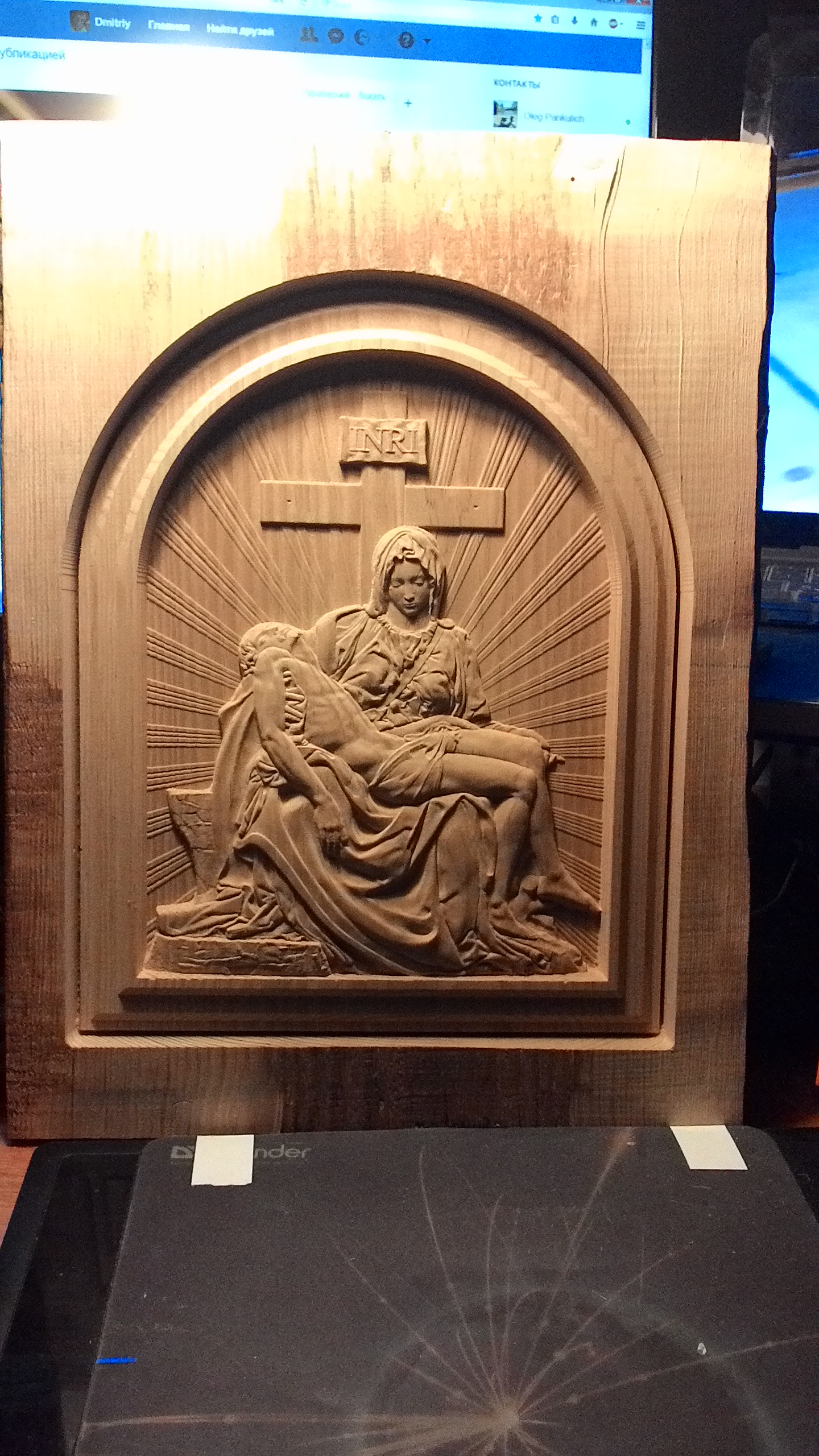

Доброго всем времени!
Такой вопрос, как правила после фрезеровке панно или картины размером 25х30 с массива (любого) дерево выгибает в сторону фрезеровки.
Как с этим бороться?
И есть возможность выправить готовое изделие?

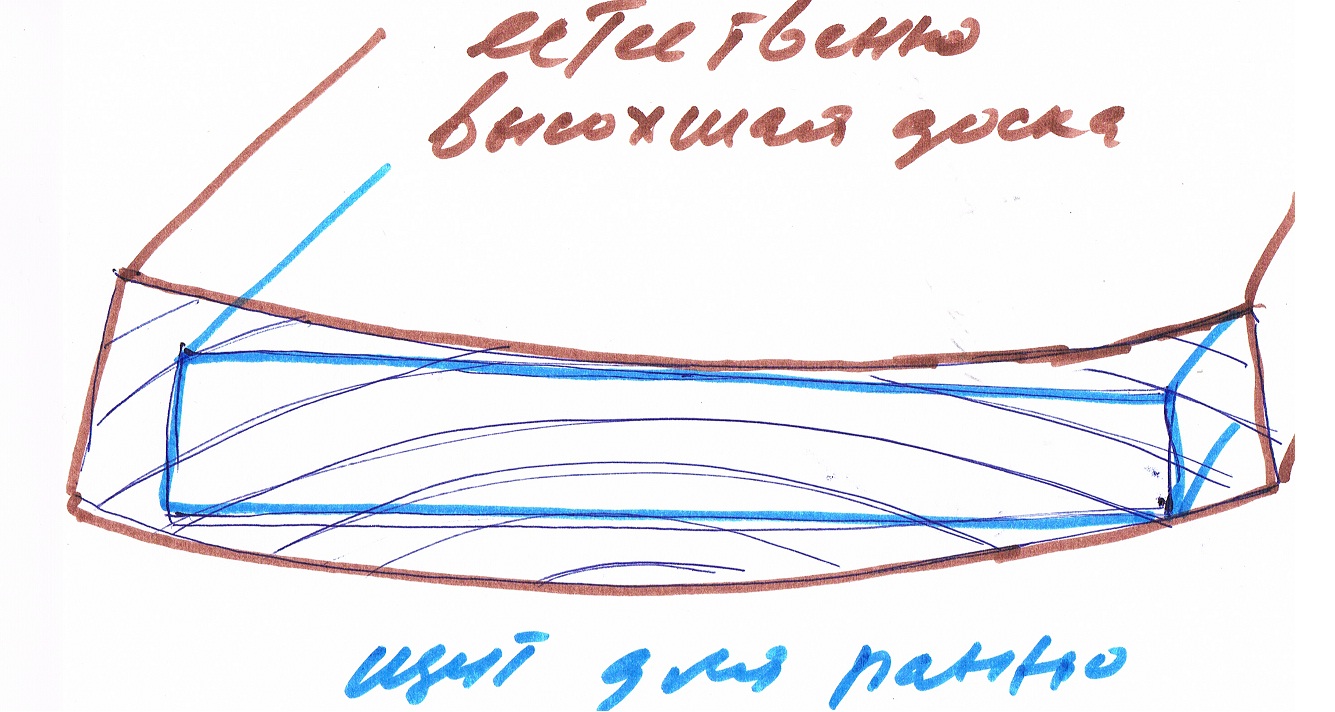

для простого дерева , ёль, сосна...надо термообработку сделать..часик при температуре 160-180 гр а потом фрезеровать.. :eat:
P_20170421_225635.jpg (5193 просмотра) <a class='original' href='./download/file.php?id=122220&mode=view' target=_blank>Загрузить оригинал (964.37 КБ)</a>

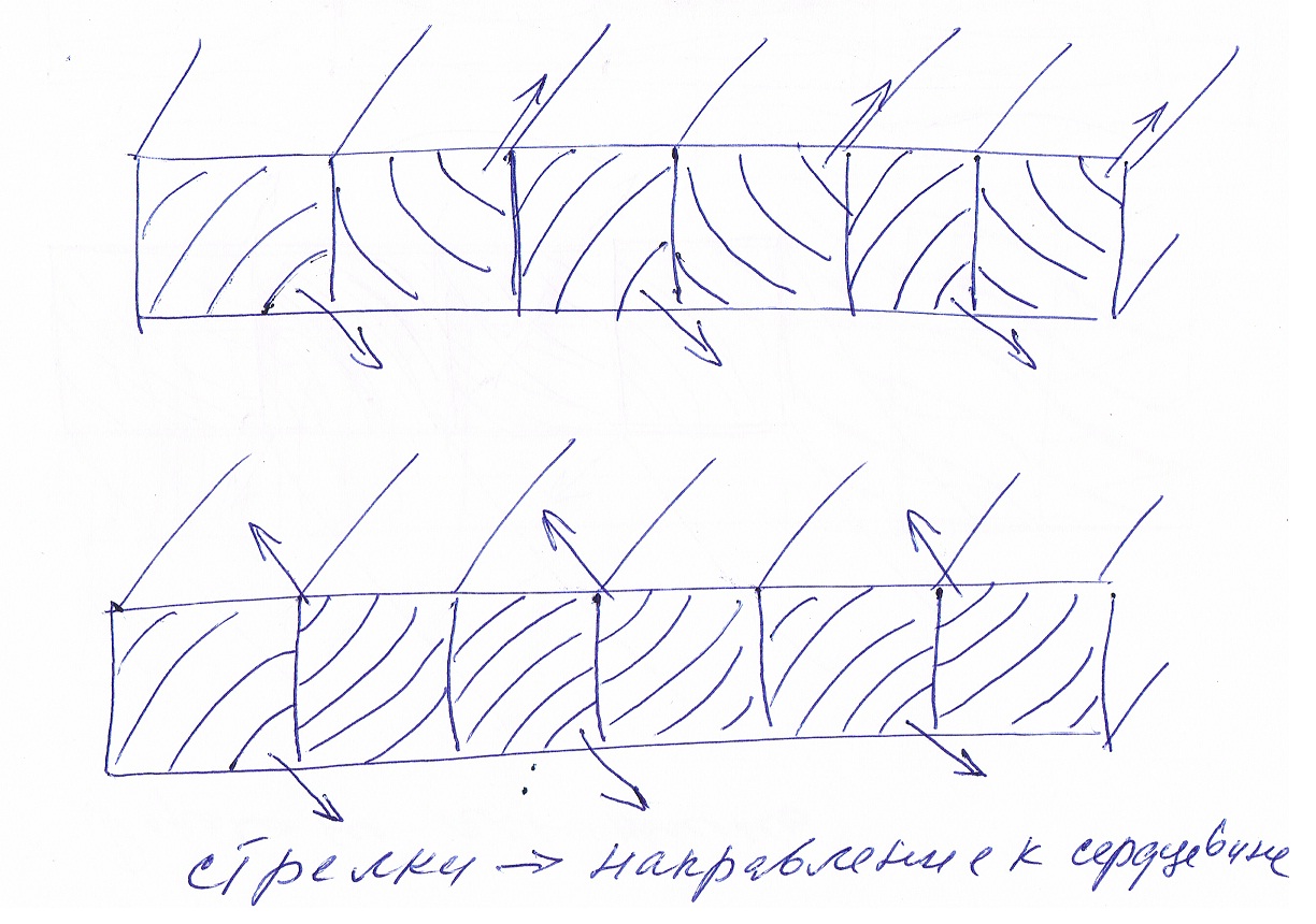

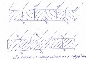

деформацыи будут минимальными
delis.jpg (5178 просмотров) <a class='original' href='./download/file.php?id=122224&mode=view' target=_blank>Загрузить оригинал (235.09 КБ)</a>
limesana.jpg (5178 просмотров) <a class='original' href='./download/file.php?id=122225&mode=view' target=_blank>Загрузить оригинал (243.56 КБ)</a>
